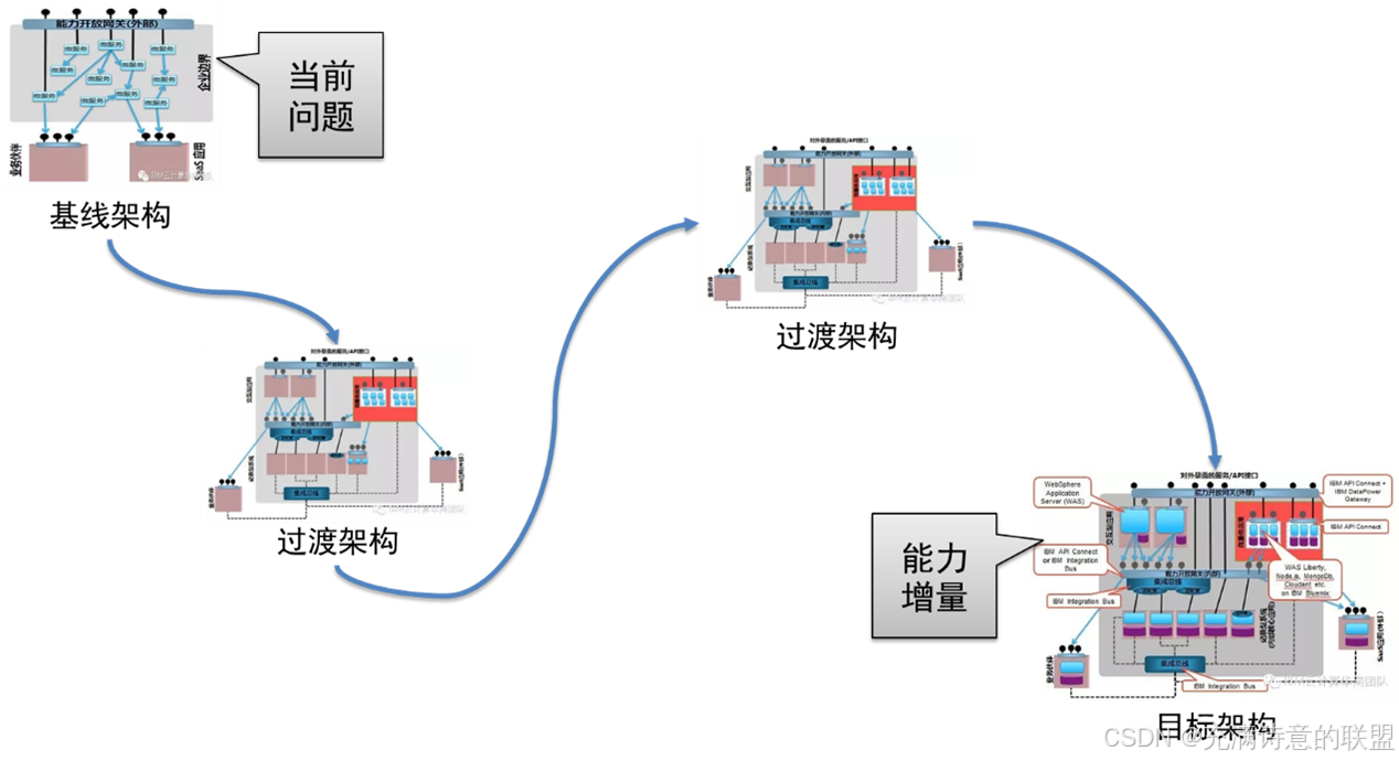

在TOGAF的架构设计方法论中,提出了“目的架构”、“基线架构”与“过渡架构”的设计头脑。目的架构就是我们通过转型必要达到的目的,这里就是DDD转型的架构设计;基线架构就是目前的状态,即当前采用的是什么架构;过渡架构则是怎样通过一些中间过渡的步调,一步一步从基线架构转型成目的架构。通过如许的设计头脑,就为老系统的DDD转型提供了很好的设计思路。
起首,我们必要通过梳理形成目的架构,也就是通过规划,未来期望达到的目的。现在我们的目的是通过DDD的转型,对原有老系统的业务进行梳理,将已往没有绘制的范畴模子都绘制出来。然后,基于如许的范畴模子,形成未来的系统设计。为了让现有的设计不消影响未来的正确设计,我建议大家暂时忘掉当前的设计,完全基于业务去梳理并形成范畴模子。然后再将范畴模子与当前的设计进行比较,就会发现当前设计中许多的设计问题,这些都是必要解决的问题。
有了基于范畴的业务梳理,就形成了目的架构。接着,再将目的架构与当前系统的基线架构进行比较,订定架构转型的路线图。起首,我们希望目的架构与基线架构不要差异太大,如许改造起来就比较容易,风险比较低。这必要在设计目的架构时,通过架构选型,有一定的折中。同时,我们也可以在目的架构与基线架构中间,设计一些过渡架构,一小步一小步地逐步进行改造,把长周期的改造变成很多个短周期的改造。

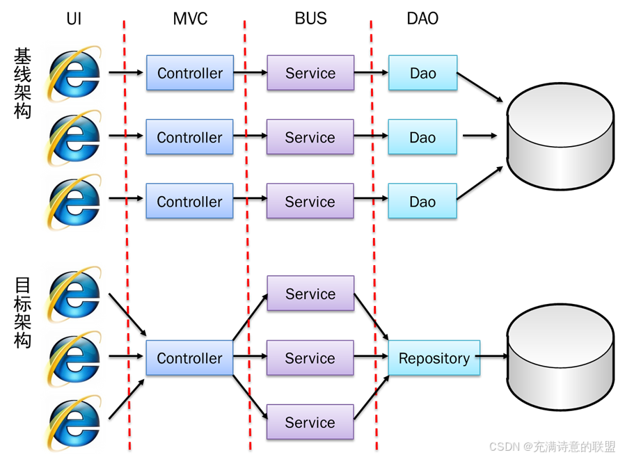

譬如,已往那个老系统是采用的SSH(Struts+Spring+Hibernate)或者SSM(SpringMVC+Spring+MyBatis)架构,那么代码就分为MVC, BUS, DAO三个层次。这时,DDD转型的目的架构也采用如许的分层结构,改作育比较容易。然而,在老系统中,有太多的业务校验、业务操作在MVC层的Controller中实现的,那么现在就必要通过重构,将这些代码逐渐迁徙到BUS层的Service中。通过如许的改造,Controller中的代码就越来越少,末了变得与业务无关,只与MVC技术框架有关。如许,今后无论怎样变动MVC技术框架,都变得比较容易。
别的,DDD在持久化保存数据库时,必要堆栈与工厂,而当前老系统的保存是通过编写DAO的代码实现的。因此,在订定DDD的目的架构时,把堆栈与工厂设计成是DAO的接口实现,使得从基线架构过渡到目的架构更加容易。如许的设计,就可以在已往DAO接口不变的情况下,将已往DAO的实现,切换成堆栈与工厂的实现,就实现了从已往的架构向DDD架构的转型。在此基础上进行规划,一个模块一个模块地逐步改造,就可以通过多个过渡架构实现逐步的DDD改造。
接着,已往的基线架构,每个模块都要写一个DAO,编码比较繁琐,倒霉于日后的维护变动。再通过重构,逐渐从所有的DAO中抽取出通用DAO,从所有堆栈和工厂中抽取出通用的堆栈和工厂。然后,将这些通用的DAO、堆栈和工厂下沉到底层平台上,那么上层的业务开辟就不必要编写DAO、堆栈和工厂。业务开辟职员只必要根据范畴模子编写范畴对象、服务与DSL,怎样持久化与上层无关。那么,上层的业务编码就与底层的数据库持久化解耦。今后,我们可以采用差别范例的数据库、缓存、消息队列,但它们的设计都与业务代码无关。如许,数据持久化技术的更迭变得容易,今后乃至可以转型成NewSQL、NoSQL数据库,乃至是大数据平台。记取,真正的高手往往不必要选型,而是全部支持,然后在日后的运维中,根据必要灵活选择。
