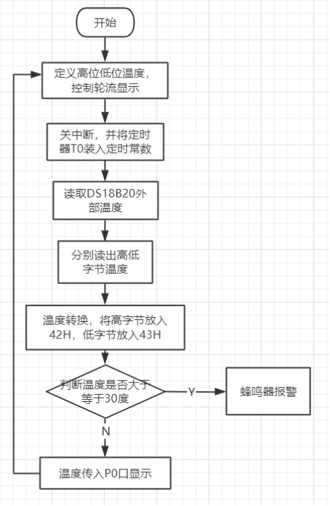

1.整体思路
  通过编写数码管显示步伐和单总线温度采集步伐,结合温度传感报警,利用手指触碰传感器,当温度高出阈值时开启蜂鸣器报警。
2.流程图
3.主要模块筹划思路及分析

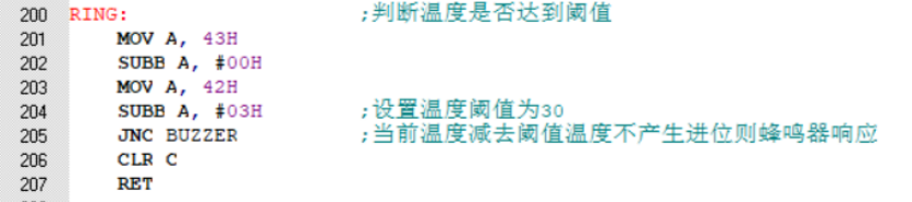

1判断温度是否达到阈值
(2)蜂鸣器子步伐

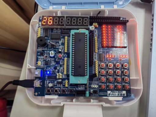

三、 实现效果

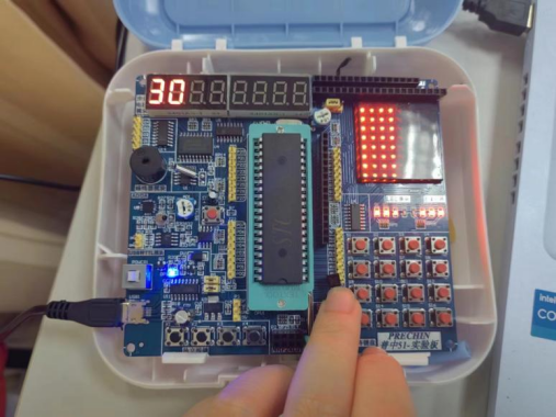

室温时显示26度
当升温至30度则会报警
四、总结

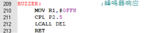

在实验过程中,我碰到了一些困难,例如怎样正确地毗连编码器和DS18B20传感器,以及怎样编写相应的步伐来读取和显示温度。最开始当达到设置的阈值时,蜂鸣器不会报警相应,在询问同学后我添加了一个DEL子步伐来控制蜂鸣子步伐的相应。

  194. ALARM:                                        ;判断温度是否达到阈值,设置温度阈值为30
  195.         MOV A, 43H
  196.         SUBB A, #00H
  197.         MOV A, 42H
  198.         SUBB A, #03H
  199.         JNC BUZZER
  200.         CLR C
  201.         RET
  202. BUZZER:                                 ;蜂鸣器响应子程序
  203.          MOV R1,#0FFH
  204.      CPL P2.5
  205.      LCALL DEL
  206.      RET
