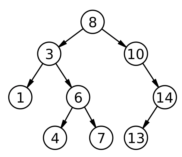

1. 二叉搜刮树的概念
二叉搜刮树又称二叉排序树,它大概是一颗空树,大概是具有以下性子的二叉树:
1. 若它的左子树不为空,则左子树上的所有结点的值都小于等于根节点的值。
2. 若它的右子树不为空,则右子树上的所有结点的值都大于等于根节点的值。
3. 它的左右子树也分别为二叉搜刮树。
4. 二叉搜刮树中可以支持插入相等的值,也可以不支持插入相等的值,详细看利用场景定义。

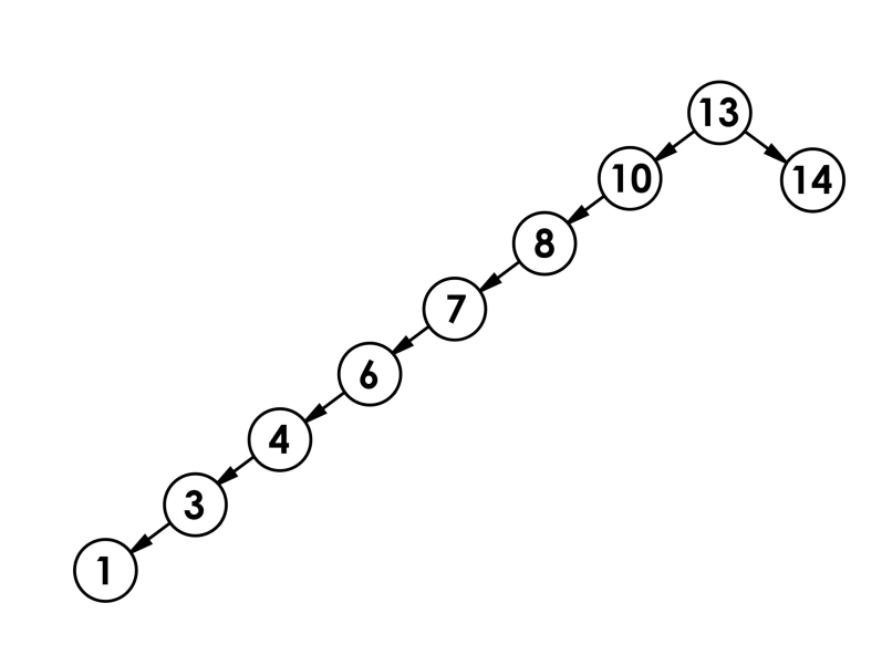

最优环境下,二叉搜刮树为完全二叉树(大概接近完全二叉树),其高度为:log2 N。
最差环境下,二叉搜刮树退化为单支树(大概类似单支),其高度为:N。
所以综合而言二叉搜刮树增删查改时间复杂度为O(N)。

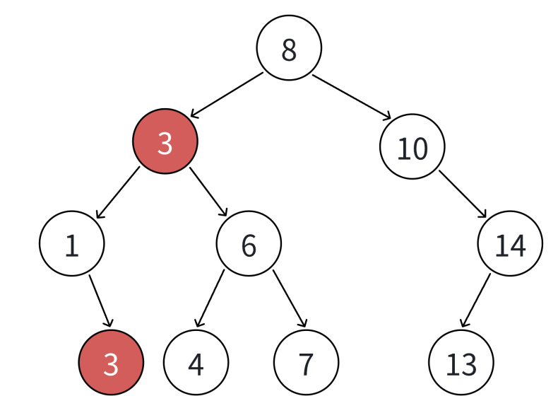

4. 如果支持插入相等的值,意味着有多个x存在,一样平常是要求查找中序的第一个x。如下图,查找3,要找到1的右孩子的那个3返回。
