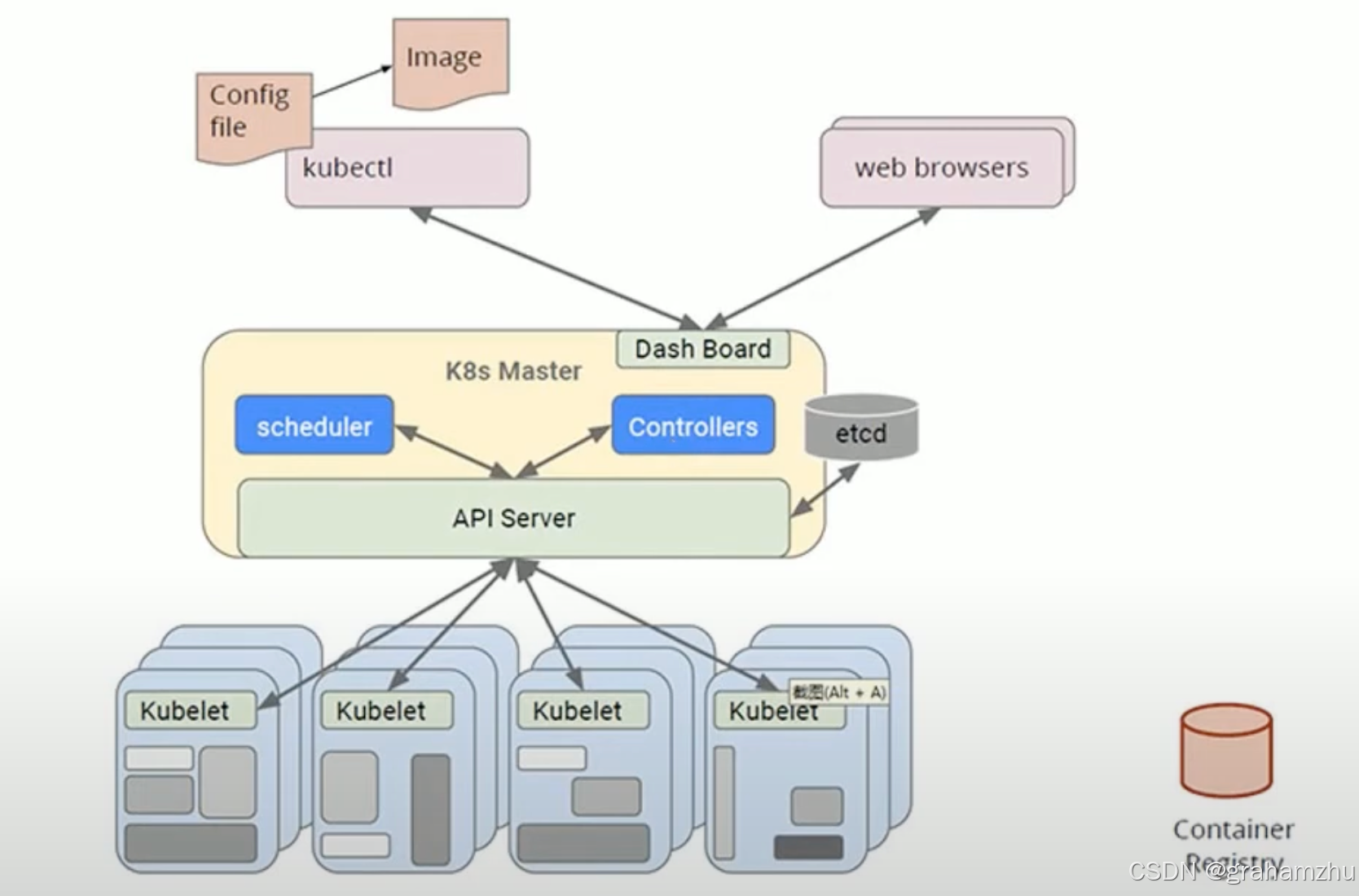

  • 前面kubernetes架构讲解时,对 kubelet 的初步熟悉
    • 每个节点上都会跑一个Kubelet,负责上报 节点状态,pod状态、pod资源利用情况等信息到ApiServer,由ApiServer写入etcd。
    • 同时,Kubelet也会和apiserver交互,当发现 有pod被 Schedule 调度到本身所在node时,就会调用一系列标准接口,拉起pod的进程,并为之挂载网络和存储。
    • kubelet通过对 容器运行时(CRI)、容器网络标准(CNI)、容器存储标准(CSI) 的调用,完成pod 容器、网络、存储 的管理
  • Kubelet 是 Kubernetes 集群 工作节点 的核心署理组件
    • 我们前面学习的 etcd、apiserver、scheduler、controller-manager等,都属于上级管理部门,负责 存储数据、举行决议、下发下令,不会直接参与干活
    • Kubelet 是真正的worker,是Node的核心署理组件,它直接与节点上的容器运行时(如 Docker、containerd)交互,确保 Pod 及其容器按照集群控制平面下发的指令精确运行,是 Kubernetes 实现“节点自治”本领的关键模块

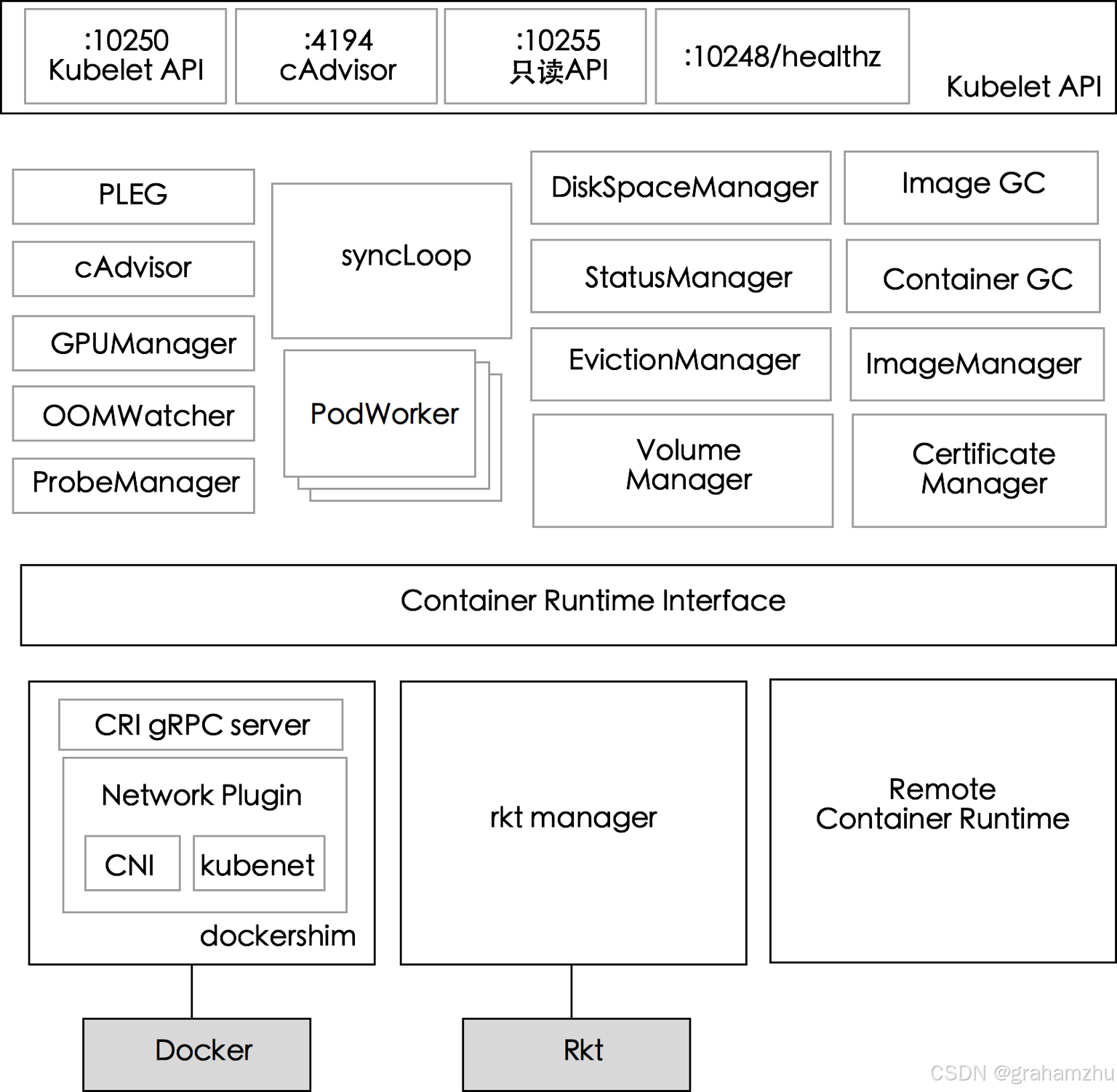

2.Kubelet 架构设计
  • API 接口层
    • kubelet API
    • cAdvisor API
    • 只读API
    • 健康检查 API
  • 核心功能层,可分为3个模块:
    • 核心管理模块:PLEG、cAdvisor、GPUManager、OOMWatcher、ProbeManager、DiskSpaceManager、EvictionManager
    • 运行时和谐模块:syncLoop、PodWorker
    • 容器生命周期管理模块:StatusManager、VolumeManager、ImageGC、ContainerGC、ImageManager、CertificateManager
  • CRI 接口层
    • 容器执行引擎接口,作为grpc client 与真正的容器运行时(Dockershim/rkt/containerd)交互
