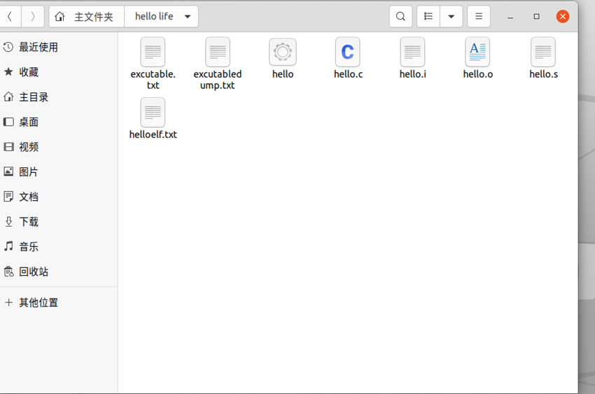

1.3 中心结果
(图1.1)全部创建出的文件
预处理阶段创建了hello.i文件:
作用:展示宏展开和头文件包罗后的完备代码
编译阶段创建了hello.s文件:
作用:展示C代码转换后的汇编语言表示
汇编阶段创建了hello.o文件:
作用:包罗呆板码但未完成最终地址重定位
链接阶段创建了hello可实行文件
作用:可直接在Linux体系上运行的程序
利用readelf读取hello.o文件的ELF信息,重定位输出天生helloelf.txt文件
反汇编hello可实行文件,将反汇编结果重定位创建了excutabledump.txt文件
利用readelf读取hello可实行文件的ELF信息,重定位输出到excutable.txt文件

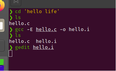

2.2在Ubuntu下预处理的命令
命令:gcc -E hello.c -o hello.i
(图2.1)预处理阶段实行的指令

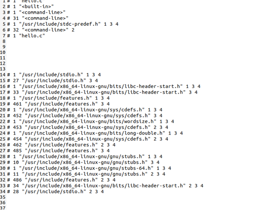

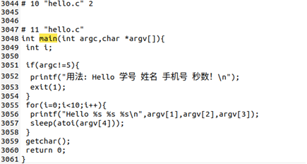

(图2.2)预处理天生的.i文件的部分信息
(图2.3)预处理天生的.i文件中的Main函数部分
预处理完成后,天生的.i文件与原始.c文件相比,呈现出显著的结构变革:首先,全部程序开头的表明(包括单行表明和多行表明)均被彻底扫除,确保代码中不再包罗非实行性文本;其次,通过剖析include指令,预处理器会将全部被引用的头文件(如标准库stdio.h或自定义头文件)内容逐字复制到当前文件中,形成头文件代码与原代码的完备合并。因此,最终的.i文件虽然移除相识释,却因插入大量头文件代码而体积膨胀,本质上成为一份“纯净”且可直接编译的完备代码集合。

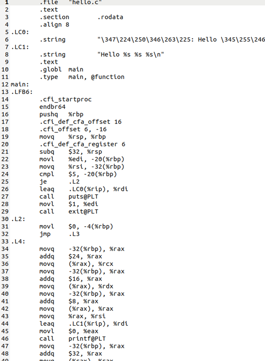

(3.2).s文件部分内容
(3.3.1)函数操纵
首先,main函数含有参数argc以及argv[],前者是int范例的数据,存储在rdi寄存器中,后者是char范例的数组,存储在rsi寄存器中。此时,创建了main的栈帧并修改了rbp以及rsp的值。此后,进行对函数参数的保存操纵,将rdi压栈到rbp-20的地址去,同时将rsi压栈到rbp-32的地址。
第二处函数操纵为调用printf函数。

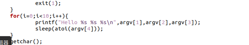

(3.7)hello.c中循环输出源代码

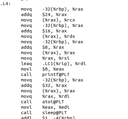

(3.8)for循环在.s文件中的体现
第三处函数操纵在.s文件中对应于.L4部分,对应for循环内部printf函数以及sleep函数。首先,将rbp-32的内容存放至rax寄存器,令rax加24,由于argv是一个char范例的字符型指针数组,数组内部每一个元素都占用8个字节,此操纵让rax指向了argv[3]。此处调用printf中参数的设置是4321,即首先把arv[3]传递给printf函数的第四个参数,把arv[2]传递给printf函数的第三个参数,将argv[1]传递给第二个参数,末了将printf的模式串传递给printf的第一个字符串。
对于sleep函数的调用流程为:将argv[4]传递给rdi寄存器并call调用atoi@pLT函数,并将函数的返回值作为sleep函数的参数调用sleep函数,在完成这一切后进行循环计数:rbp-4地址的值加一。

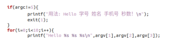

(3.9)if循环在本来.c文件中的内容

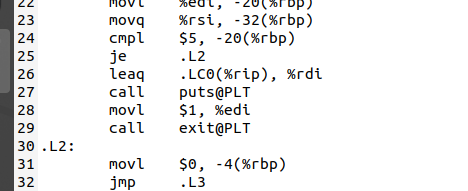

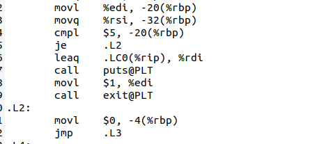

源文件中应有四个输入的参数,在汇编语言中体现为cmpl操纵,将立刻数5与argc比较,假如相当就跳转到L2.代码段,假如不等就继续下面的操纵。
(3.10)if条件判断在汇编文件中的体现
(3.11)for循环在.c文件中的内容

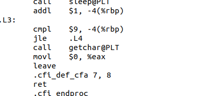

(3.12)for循环在汇编文件中的循环条件判断片断
第二处关系操纵为for循环的输出,将用户输入的第一个以及第二个命令行参数循环打印10次。跟踪这一部分的操纵,程序将立刻数9与rbp-4地址处的值比较(初值为0),假如为小于等于关系则跳转到.L4部分,实行for语句内部的内容。从0到9循环进行10次,满足本来.s文件的循环要求。

if条件判断,以argc不等于5为判断条件,在.s文件翻译为如下语句:
(3.13)if条件判断在汇编文件中的全内容
通过条件判断,依赖je语句跳转到L2语句段,完成控制的转移改变程序计数器的值。此处L2语句段对应的是源程序中if没有实行时的情况。

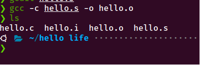

4.2 在Ubuntu下汇编的命令
命令:gcc -c hello.s -o hello.o
(4.1)汇编指令

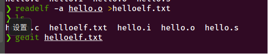

(4.2)利用readelf的代码
实行命令如上,将readelf获得的全部信息输出到helloelf文件中

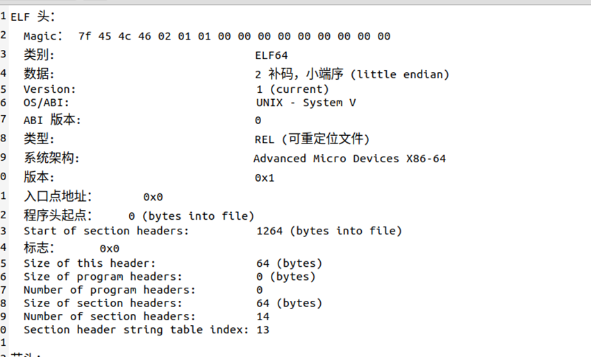

(4.3)readelf的结果:ELF
根据CSAPP,ELF头应该有一个16字节的开头用来指示程序的字节信息(大端还是小段),可以瞥见这里Magic恰有16个字节。ELF头中标识了一些体系信息,例如是UNIX操纵体系的虚拟机,给出了体系架构。并且给出处理的hello.o是一个可重定位文件,给出了入口点地址、程序头起点等各种信息,还指出了这个ELF头的大小是64个字节,没有程序头表,统共14个节头,节头表索引在第十三位。

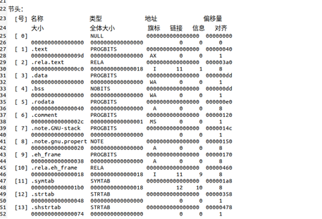

(4.4)readelf结果:节信息表
恰如ELF头所述,共计14个节,节头部表的索引是13。

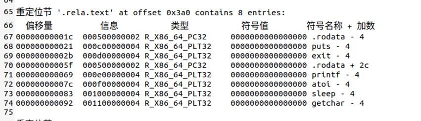

4.6)反汇编文件中的重定位条目信息
重定位节.rela.text里存储重定位符号的信息,与反汇编文件联合可以发现这里的信息正是.text段中各种等候被重定位的内容,.rodata-4,.puts-4,.exit-4。出现的顺序正如反汇编程序中重定位条目的出现顺序。

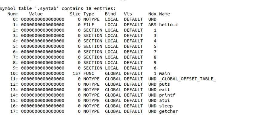

(4.7)readelf结果:.symtab
.symtab节中给出了一些符号的信息,指明白它们是函数抑或是其他的什么内容,并且给出他们的作用域。

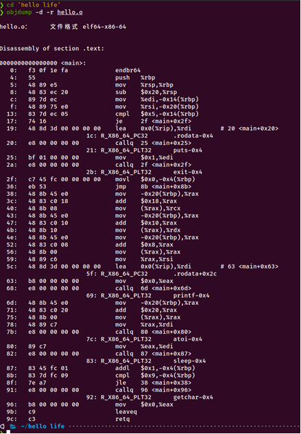

4.4 Hello.o的结果剖析
(4.8)反汇编结果
将hello.o反汇编的结果与hello.s比较:
①许多.s文件中的汇编器指令被删除了。
②.o文件为各个段分配了虚拟的地址
③文件被翻译为了二进制(本来的hello.o文件完全是二进制文件,经objdump处理后得到反汇编后的汇编语言代码)
④以是.s文件中的.L2之类的标识不再存在, call函数调用的地址也不再是exit@PLT这样的标识,变为现实的地址,如.L2那边的代码在反汇编文件中具有地址0x32。
⑤指令的翻译结果稍有不同,.s文件中指令都有操纵的位数,例如subq到反汇编中就直接是sub

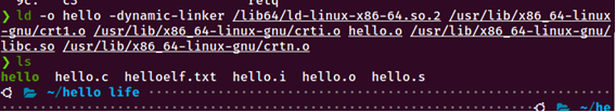

5.2 在Ubuntu下链接的命令
命令:ld -o hello -dynamic-linker /lib64/ld-linux-x86-64.so.2 /usr/lib/x86_64-linux-gnu/crt1.o /usr/lib/x86_64-linux-gnu/crti.o hello.o /usr/lib/x86_64-linux-gnu/libc.so /usr/lib/x86_64-linux-gnu/crtn.o
(5.1)链接指令

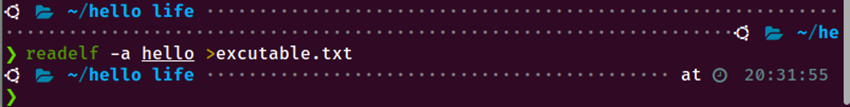

(5.2)readelf查察指令
利用readelf剖析hello的ELF格式,将输出信息重定位到excutable.txt文件中。

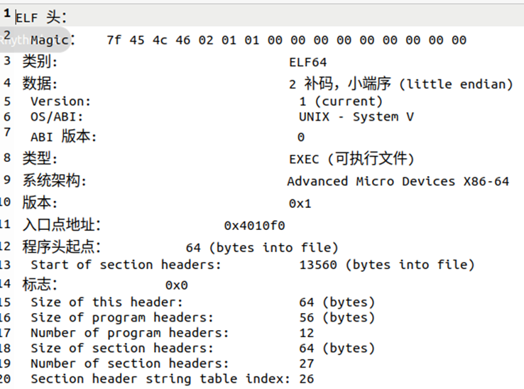

(5.3)readelf结果:ELF
hello的ELF格式与hello.o的ELF 的magic雷同,关于操纵体系、版本之类的信息雷同。程序入口点地址以及程序头起点在可实行程序经过链接之后被重定位,函数被映射到了虚拟空间地址,入口点地址不再是0,并且有了程序头。节头起点相较于hello.o而言增大了许多。在标志中,新增了程序头,并且节的数量增加了。

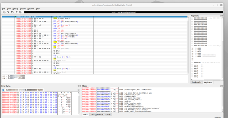

(5.4)edb调试界面

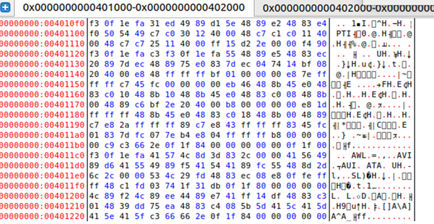

进入程序,实行完init加载之后,程序进入main函数,地址为4010f0,正为ELF中指出的.text的地址。

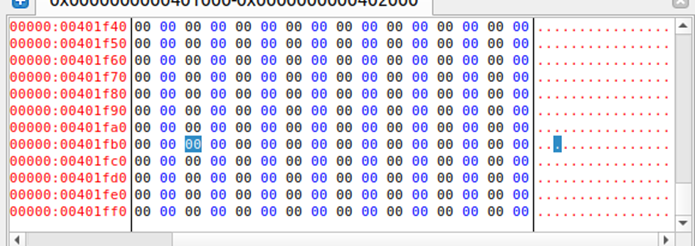

(5.5)虚拟内存信息
.text段在401ff0结束,接下来为 402000的.rodata段,而.text段也恰如ELF中指出的那样占用1ff0字节的单元。
(5.6).text段信息
在402000存放的就是.rodata的内容,内有Hello的printf字符串信息。

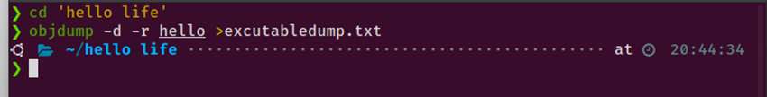

(5.7)反汇编过程指令

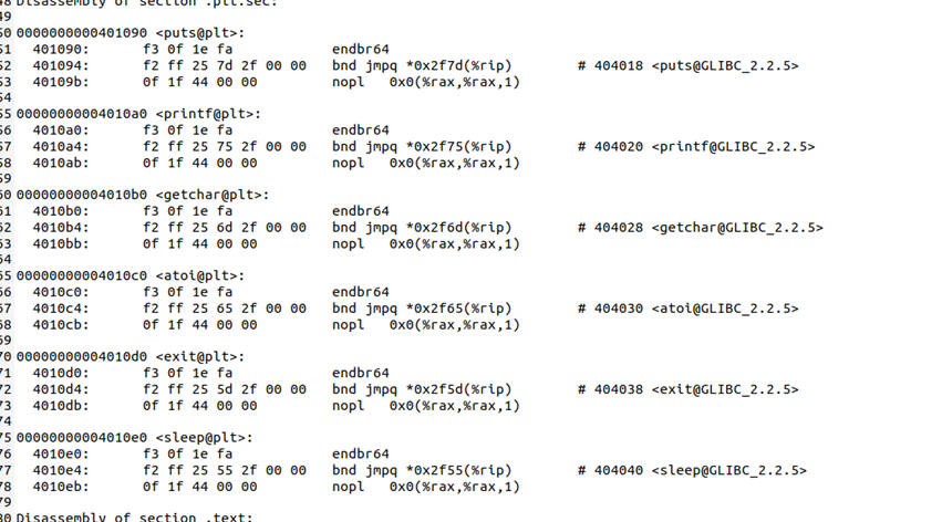

(5.8)反汇编结果.plt.sec
反汇编hello可实行程序,在.plt.sec段中,调用的函数被存放,例如printf,puts,getchar。

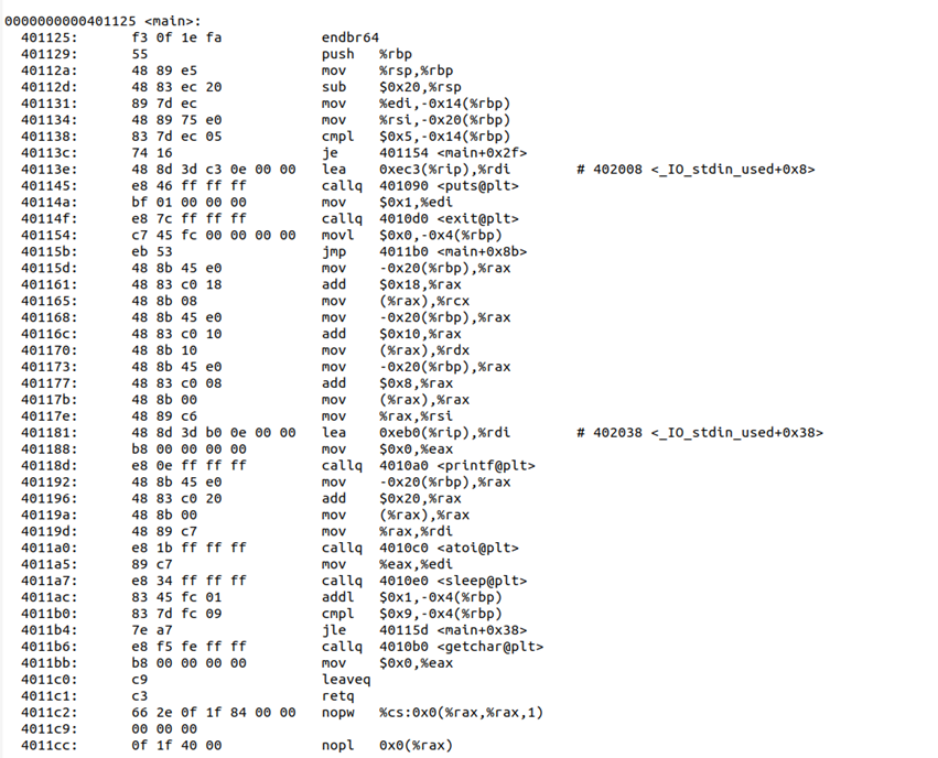

(5.9)反汇编结果:main函数部分
main函数的起始地址是401125而不再是0,说明main函数被重定位了。.o文件中的重定位条目被处理, 40113e地址的lea此时已经有明白的地址,取到的地址在.rodata段中。观察call函数调用, call指令编码为e8 46 ff ff ff,为PC寻址方式,而在.o文件的反汇编中它的重定位条目也确实是记录为PC寻址方式。

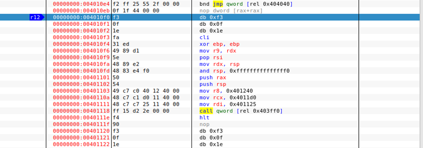

5.6 hello的实行流程
利用edb调试,实行了一系列操纵之后,jmp到r12,即 _start函数的地址。
(5.10)edb调试界面

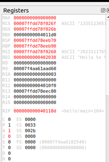

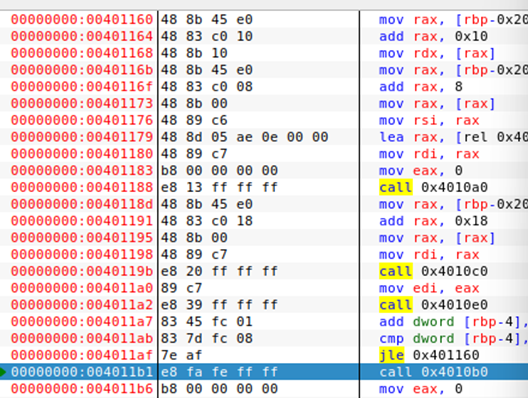

继续实行操纵,改变了寄存器的值,依赖call调用了Main函数,地址为401125。
(5.11)edb调试界面(寄存器内容)

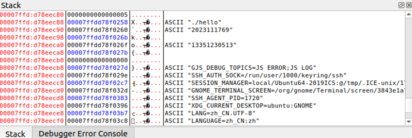

(5.12)edb调试界面(栈信息)
进入main函数后,观察寄存器以及stack,发现此时rdi和rsi存放argc的数量5以及各种字符串的首地址。
(5.13)edb调试界面(虚拟内存信息)

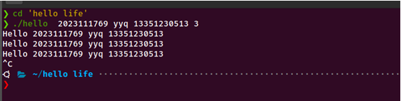

在输入的参数数量恰好为4个时,正常运行循环的过程
(5.14)edb调试界面(程序输出结果)

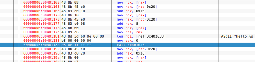

第一个调用Printf函数,地址位于4010a0。
(5.15)edb调试界面
程序实行完循环体之后,调用存放于4010b0地址的getchar函数。输入一个数字结果程序,地址又变回7f开头的地址了。

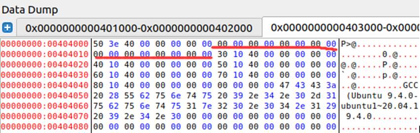

根据hello.elf文件可知,GOT起始表位置为:0x404000:
(5.16GOT起始表位置
GOT表位置在调用dl_init之前0x404008后的16个字节均为0:
(5.17Data Dump中的GOT表(其一)

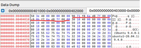

调用了dl_init之后字节改变:
(5.18Data Dump中的GOT表(其二)

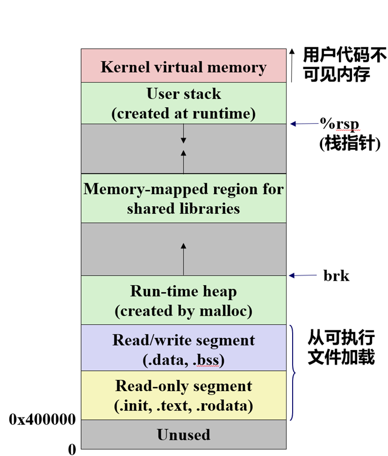

进程是操纵体系进行资源管理与任务调度的核心实体,代表一个正在实行的程序实例。其本质是程序在内存中的动态实行状态,包罗代码段、数据段、堆栈、寄存器值以及打开的文件形貌符等运行时上下文。操纵体系通过进程抽象为每个程序提供两大虚拟化核心机制:一是独占逻辑控制流,使进程在时间片轮转中“独占”CPU实行权(通过上下文切换实现多任务并行假象);二是独立虚拟地址空间,通过页表映射将进程的线性虚拟地址转化为物理内存地址,实现进程间内存隔离。
进程的虚拟地址空间布局由操纵体系统一规范。这种计划既简化了程序开辟(开辟者无需关注物理地址变革),又通过内存管理单元(MMU)的地址转换机制,保障了不同进程的雷同虚拟地址指向独立的物理内存区域,彻底隔离进程间的内存访问冲突,确保体系稳定性和安全性。

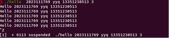

(6.1)在实行程序时输入ctrl + c
在运行的时候输入ctrl+c,程序接收到SIGINT信号立刻就停止了, Shell结束并回收hello进程。

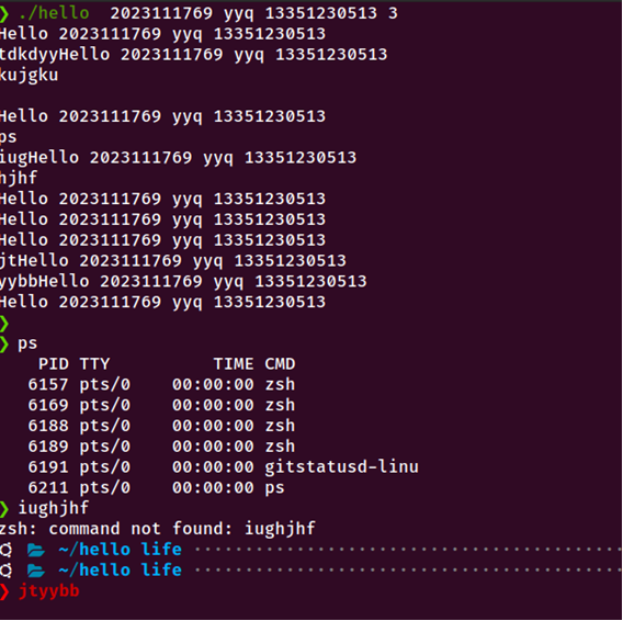

(6.2)在实行程序时胡乱输入
在程序循环输出的过程中胡乱输入,结果发现对程序的实行没有任何影响,输入的全部内容都被缓存了起来,包括换行符,在程序结束之后一条一条的运行。

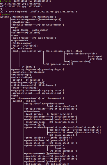

(6.3)在实行程序时输入ctrl + z
按下Ctrl + Z,Shell进程收到SIGSTP信号,Shell显示屏幕提示信息并挂起hello进程。

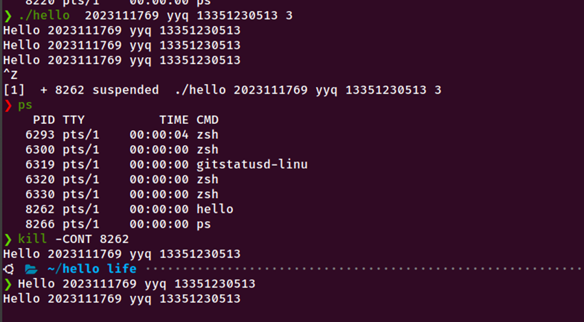

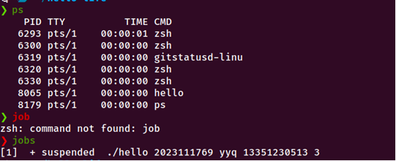

(6.3)在输入ctrl + z后输入ps和jobs指令
由ps和jobs命令查察对hello进程的挂起,可以发现hello进程确实被挂起而非被回收,且其job代号为1。

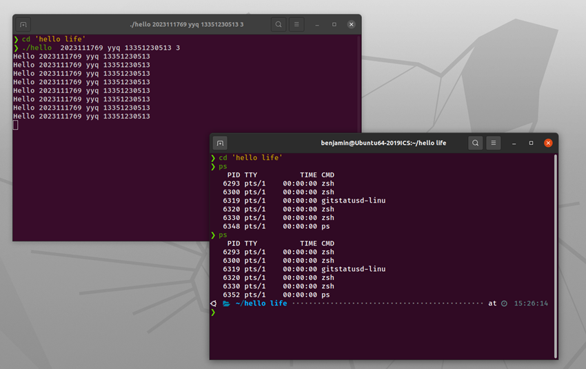

(6.4)在实行程序时开启另一个终端实行ps
尝试开两个终端,在正常源程序运行时查察那个程序的信息,结果发现连pid都查询不到。

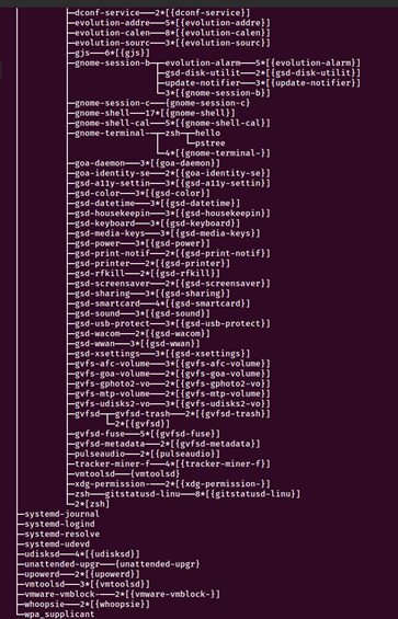

(6.6)ctrl+z后实行pstree
在Shell中输入pstree命令,可以将全部进程以树状图显示
(6.6)ctrl+z后实行kill
输入kill命令,则可以杀死指定(进程组的)进程:
    • ctrl+z后实行kill -CONT PID
输入kill -CONT PID(这里的PID值要根据需要再次启动的进程的PID值调整,图中例子为8262,以是输入的指令为kill -CONT 8262)则命令将hello进程再次调到前台实行,可以发现Shell首先打印hello的命令行命令,hello再从挂起处继续运行,打印剩下的语句。程序仍旧可以正常结束,并完成进程回收。

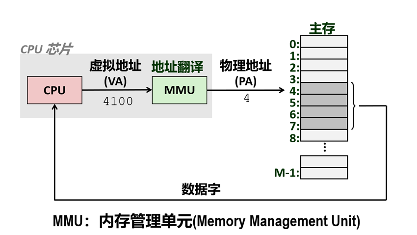

虚拟地址是程序视角中的内存地址,与物理内存解耦。例如hello程序中的指针变量值即为虚拟地址,操纵体系通过页表将其转换为物理地址,使得程序可访问宏大于物理内存的地址空间(如64位体系的48位虚拟地址)。
物理地址是内存芯片上的现实寻址单元,每个字节对应唯一物理地址。例如当hello进程访问某个虚拟地址时,MMU通过页表查询将其转换为物理地址,最终由内存控制器根据此地址定位到详细的DRAM存储单元完成数据读写。

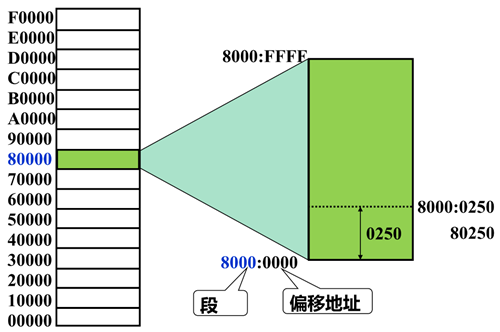

7.2 Intel逻辑地址到线性地址的变换-段式管理
(7.1段-偏移地址的结构
Intel处理器的段式管理机制通过分别程序为多个逻辑段(如代码段、数据段)实现内存隔离与访问控制。每个逻辑地址由段选择符(16位)和段内偏移量(32/64位)组成:段选择符的前13位作为索引,从全局形貌符表(GDT)或局部形貌符表(LDT)中定位对应的段形貌符,该形貌符存储段的基地址、长度限制、权限属性等关键信息。体系通过唯一的GDT管理内核段及各任务的LDT指针,而每个任务独立的LDT则形貌其私有段(如用户代码段)和门结构。地址转换时,硬件将段形貌符中的基地址与偏移量相加,天生线性地址,完成逻辑地址到线性地址的映射,为后续分页机制或直接物理寻址提供底子。
7.3 Hello的线性地址到物理地址的变换-页式管理
(7.2虚拟地址的寻址方式
虚拟地址到物理地址的转换由CPU的内存管理单元(MMU)通过页式管理实现。虚拟内存被组织为磁盘上的一连字节数组,每个字节通过唯一的虚拟地址索引。磁盘数据按固定大小的页(如4KB)分别,作为与物理内存间的传输单元。物理内存同样分别为雷同大小的物理页(页框),虚拟页通过页表映射到物理页。当程序(如hello)访问虚拟地址时,MMU将其拆分为虚拟页号和页内偏移量,通过页表查询虚拟页对应的物理页框号,最终将物理页框号与偏移量拼接形成物理地址。若该虚拟页未缓存在物理内存(页表标记无效),则触发缺页异常,由操纵体系将磁盘中的目的页加载到物理页框并更新页表,完成地址映射后继续实行。

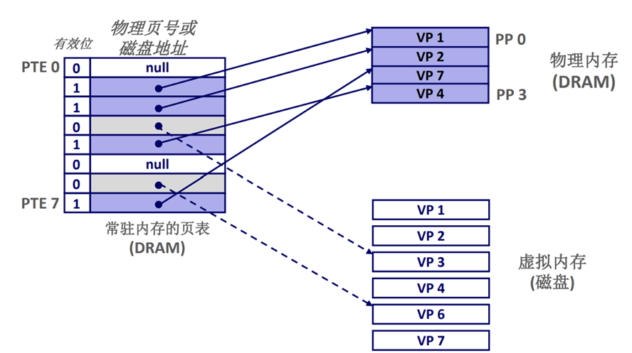

页表将虚拟页映射到物理页。每次地址翻译软件将一个虚拟地址转换为物理地址时,都会读取页表。操纵体系负责维护页表的内容,以及在磁盘与物理内存之间来回传送页。

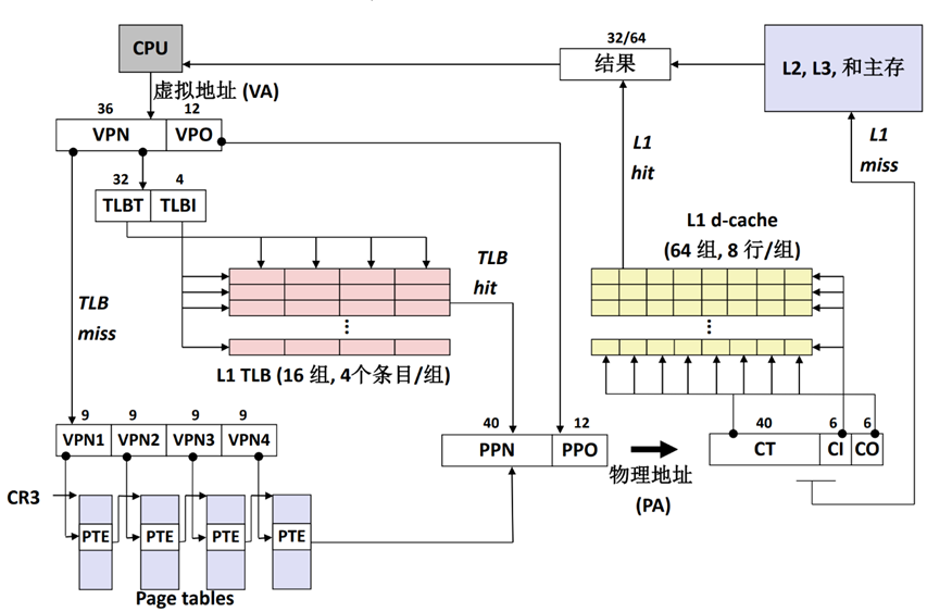

7.4 TLB与四级页表支持下的VA到PA的变换

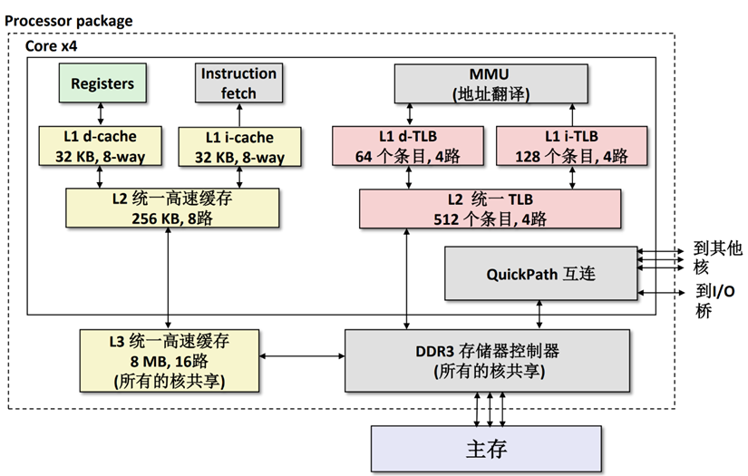

(7.4Intel Core i7 处理器内存体系
该处理器接纳的就是TLB与四级页表支持的翻译方案。虚拟地址(VA)48位,物理地址(PA)52位,虚拟地址的0~11位是VPO(虚拟页偏移量),12~47位是VPN(虚拟页号)。利用VPN到页表中查找对应的页,页表被分为四级,每级对应12~47位中的9位,在一级页表中查找与VPN的27~35位对应的二级页表,再在这个二级页表中查找VPN的18~26位对应的三级页表,以此类推,末了在四级页表中找到目的页表条目,这个页表条目中存储的就是PPN(物理页号),VPO与PPO(物理页偏移量)相当,直接将这两部分合起来就得到了物理地址(PA),即PA=PPN+PPO。

7.8 缺页故障与缺页停止处理
当程序访问的虚拟地址对应的物理页未加载到内存时,CPU触发缺页停止,操纵体系内核启动处理流程:首先查抄虚拟地址是否属于进程正当地址空间(如代码段、堆、栈等),若越界访问则触发段错误(SIGSEGV)终止进程;其次验证操纵权限是否匹配内存区域属性(如尝试写入只读页),权限不符同样终止进程。若校验通过,内核从磁盘加载目的页到物理内存:若内存已满,根据置换算法(如LRU)选择一个牺牲页,若该页被修改则先写回磁盘;新页加载后更新页表项并建立映射,末了CPU重新实行触发缺页的指令,此时物理页已就绪,程序继续运行。
(7.7)缺页故障示意图
缺页处理的核心机制在于按需加载和透明管理:操纵体系仅在页面被现实访问时从磁盘加载,减少内存占用;进程无需感知物理内存分配或磁盘I/O,由内核与MMU协作完成地址转换。通过脏页回写、置换算法优化及预读策略(如访问局部性预测),体系在保障进程隔离性与稳定性的同时,最大限度降低缺页频率,提升团体实行服从。

全部创建出的文件
预处理阶段创建了hello.i文件:
编译阶段创建了hello.s文件:
作用:展示C代码转换后的汇编语言表示
汇编阶段创建了hello.o文件:
作用:包罗呆板码但未完成最终地址重定位
链接阶段创建了hello可实行文件
