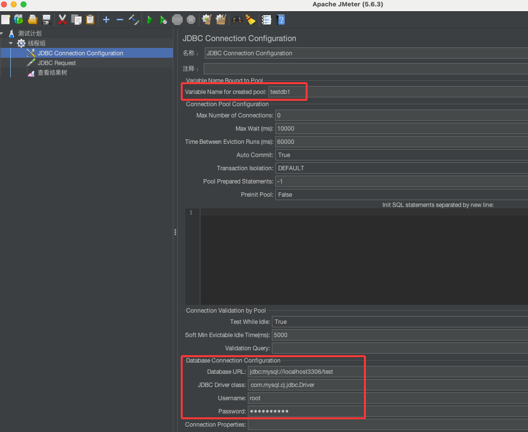

连接mysql
1、检察数据库当前版本
  1. SELECT VERSION();

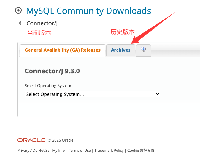

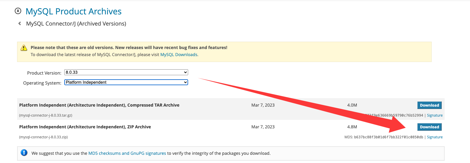

2、官网下载对应的jar包
官网地址
  1. https://dev.mysql.com/downloads/connector/j/
需要连接不同版本的数据库下载版本最高的谁人jar包
下载解压后将 mysql-connector-j-8.0.33.jar 复制到 jmeter 的 lib 包下的 ext 包下然后重启 jmeter

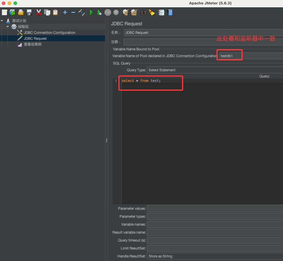

3、创建线程组和监听器
4、创建取样器
然后实行即可从效果树中获取数据。
