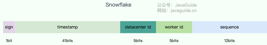

2)Snowflake(雪花算法)
  • Snowflake 是 Twitter 开源的分布式 ID 天生算法。Snowflake 由 64 bit 的二进制数字组成,这 64bit 的二进制被分成了几部门,每一部门存储的数据都有特定的含义:
    • sign(1bit):符号位(标识正负),始终为 0,代表天生的 ID 为正数。
    • timestamp (41 bits):一共 41 位,用来表示时间戳,单元是毫秒,可以支撑 2 41 毫秒(约 69 年)。
    • datacenter id + worker id (10 bits):一般来说,前 5 位表示机房 ID,后 5 位表示呆板 ID(实际项目中可以根据实际情况调整),这样就可以区分不同集群/机房的节点。
    • sequence (12 bits):一共 12 位,用来表示序列号。 序列号为自增值,代表单台呆板每毫秒可以或许产生的最大 ID 数(212 = 4096),也就是说单台呆板每毫秒最多可以天生 4096 个 唯一 ID。

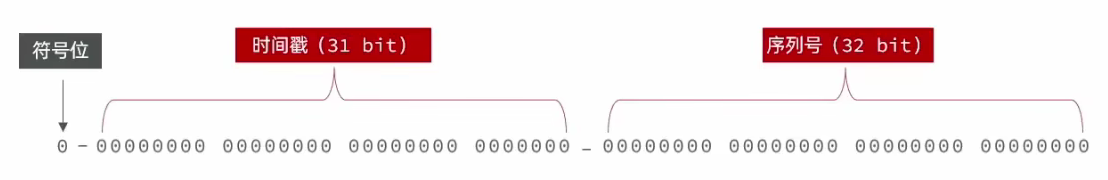

3)Redis自增
  • 为了增长ID的安全性,我们可以不直接使用Redis自增的数值,而是拼接一些别的信息:
  • 符号位:1bit,永远为0。
  • 时间戳:31bit,以秒为单元,可以使用69年。
  • 序列号:32bit,秒内的计数器,支持每秒产生232个不同ID。

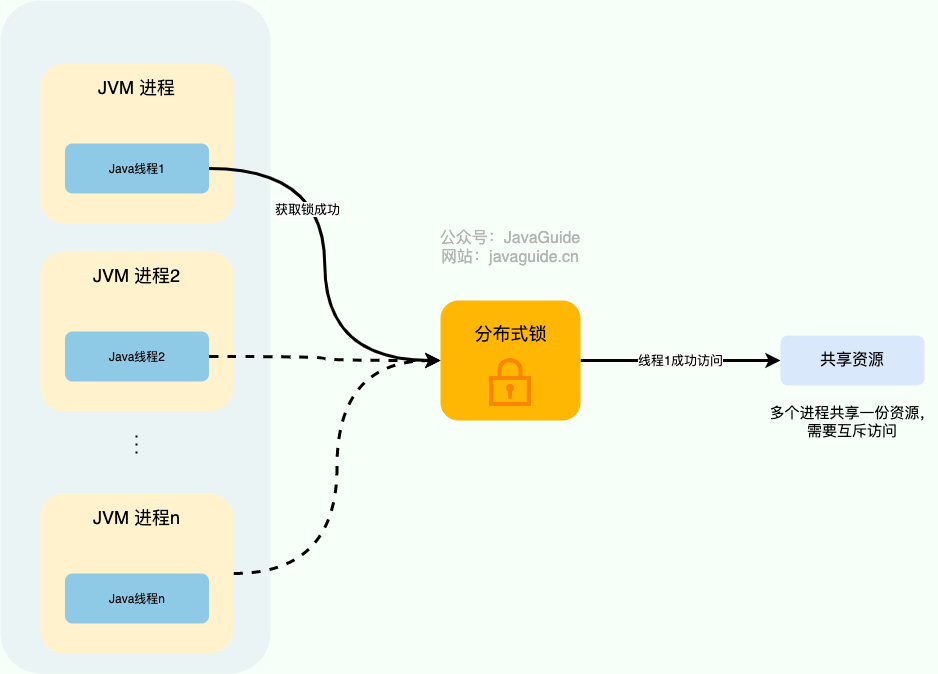

分布式锁
  • 通过加synchronized锁可以解决在单机情况下的一人一单等安全问题,但是在集群模式下就不行了。
  • 分布式系统下,不同的服务/客户端通常运行在独立的 JVM 进程上。假如多个 JVM 进程共享同一份资源的话,使用本地锁就没办法实现资源的互斥访问了。于是,分布式锁就诞生了。

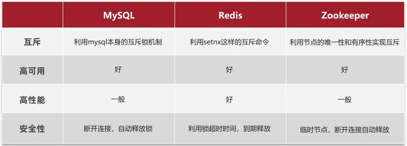

分布式锁实现方案

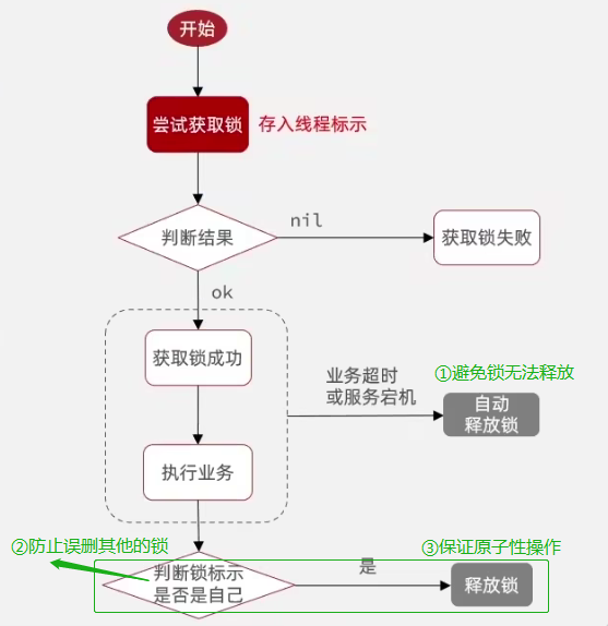

基于 Redis 实现分布式锁
  • 在 Redis 中, SETNX 下令是可以帮助我们实现互斥。SETNX 即 SET if Not eXists (对应 Java 中的 setIfAbsent 方法),假如 key 不存在的话,才会设置 key 的值。假如 key 已经存在, SETNX 啥也不做。
  • 为了制止锁无法被开释,我们可以给这个 key(也就是锁) 设置一个过期时间 。一定要保证设置指定 key 的值和过期时间是一个原子操作!!! 否则的话,依然可能会出现锁无法被开释的问题。
    1. 127.0.0.1:6379> SET lockKey uniqueValue EX 3 NX
    2. OK
  • 开释锁的话,直接通过 DEL 下令删除对应的 key 即可。
  • 为了防止误删其他的锁,这里我们发起使用 Lua 脚本通过 key 对应的 value(唯一值)来判断。选用 Lua 脚本是为了保证解锁操作的原子性。因为 Redis 在执行 Lua 脚本时,可以以原子性的方式执行,从而保证了锁开释操作的原子性
    1. // 释放锁时,先比较锁对应的 value 值是否相等,避免锁的误释放
    2. if redis.call("get",KEYS[1]) == ARGV[1] then
    3.     return redis.call("del",KEYS[1])
    4. else
    5.     return 0
    6. end

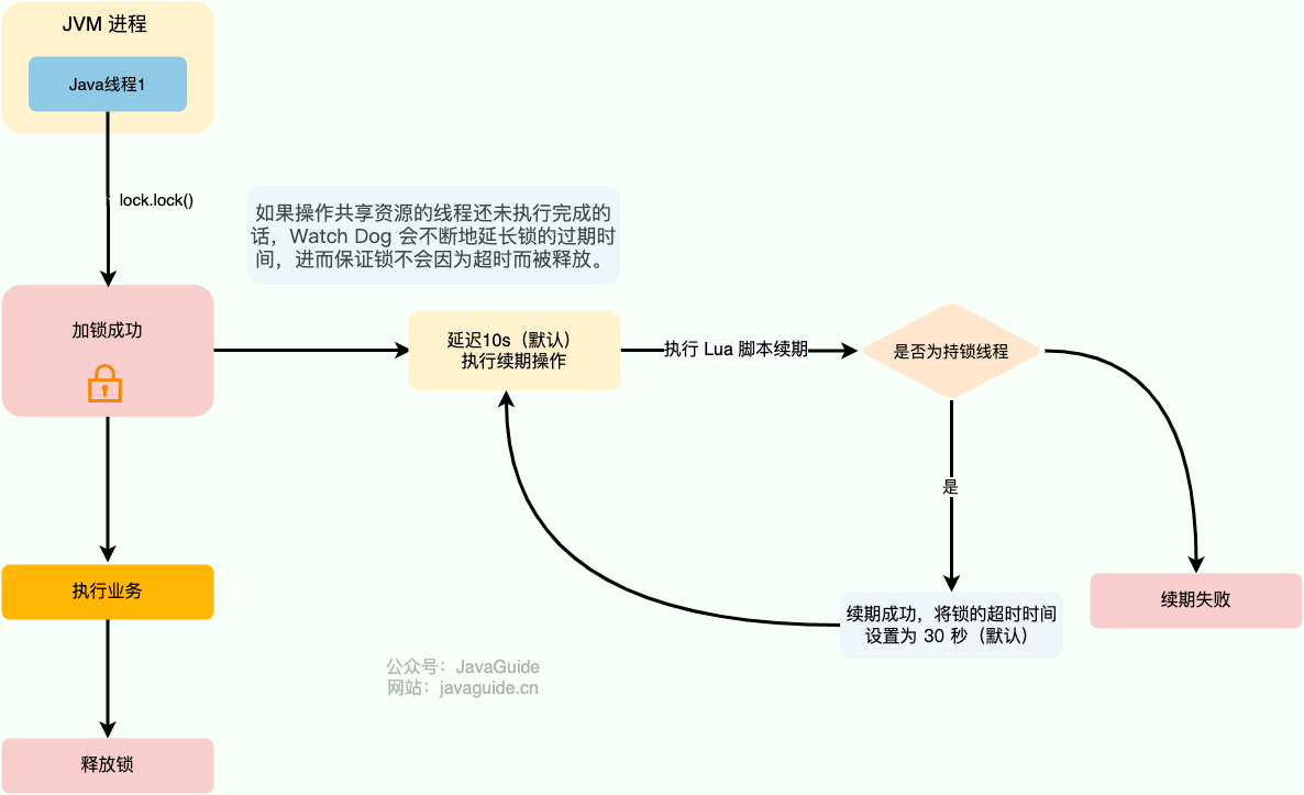

Redisson
  • Redisson 是一个开源的 Java 语言 Redis 客户端,提供了很多开箱即用的功能,不仅仅包括多种分布式锁的实现。并且,Redisson 还支持 Redis 单机、Redis Sentinel、Redis Cluster 等多种部署架构。
  • Redisson 中的分布式锁自带主动续期机制,使用起来非常简单,原理也比较简单,其提供了一个专门用来监控和续期锁的 Watch Dog( 看门狗),假如操作共享资源的线程还未执行完成的话,Watch Dog 会不停地延伸锁的过期时间,进而保证锁不会因为超时而被开释。
  • 默认情况下,每过 10 秒,看门狗就会执行续期操作,将锁的超时时间设置为 30 秒。看门狗续期前也会先判断是否需要执行续期操作,需要才会执行续期,否则取消续期操作。
