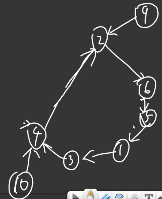

P8269 [USACO22OPEN] Visits S
利用前面讲到的东西就可以做这道题目了。
显然可以考虑对于每一个                                    i                              i                  i,连有向边                                    i                         →                                   a                            i                                       i \to a_i                  i→ai​。这样的每一个点的出度都为                                    1                              1                  1,最终一定会形成一个内向基环树丛林。(题目并没有包管图是弱连通的)
而根据题目可以发现两个基环树之间是完全独立的,所以就可以单独考虑每一个基环树。
考虑单独的一个基环树。
由于这是一个内向基环树,所以一定是以环上点为根的树 + 中间的环得到的结果。
考虑这些到环上点的树,显然这些树除了终点的位置互不相交,所以是相互独立的。
考虑这些树能对答案造成什么影响,显然假如每一次选择走叶结点,就可以得到这些树内里所有的值
考虑对于环上的点,显然一定会有恰好一个点无法对答案产生贡献,直接把这个走不到的点设成                                    v                              v                  v 值最小的即可。
不妨来观察一下这个基环树:
由于我的语文实在不可,所以各人可以借着图理解一下。
对于多棵基环树,可以算出答案之后加起来即可。

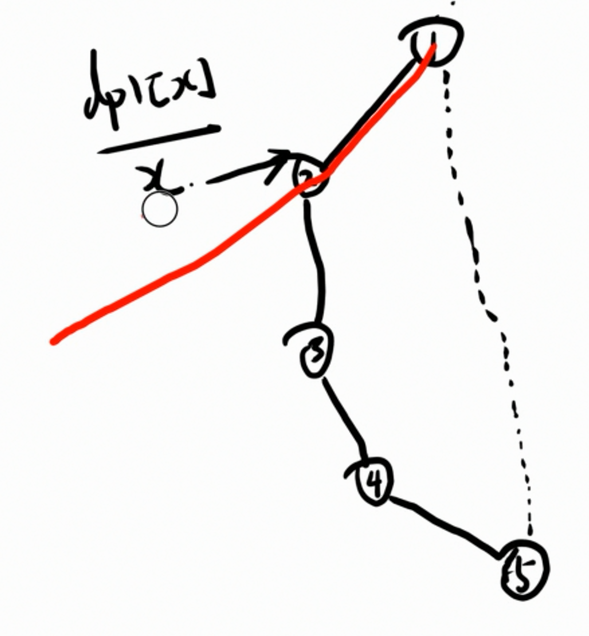

比较必要的东西
接下来的题目就没有那么和睦了,所以我们必要做好充足的准备。
一般来说,基环树的题目必要存储:
  • 一个点是不是在环上。
  • 环在深搜树上面的最上方和最下方的编号。
  • 对于环上点                                              x                                      x                        x,还要存储环上                                              x                                      x                        x 的下一个结点。
  • 最好也写上每一个点的深度,有些题要用。
这三个东西都并不是很难求,直接在 dfs 的时候记录一下就可以了。

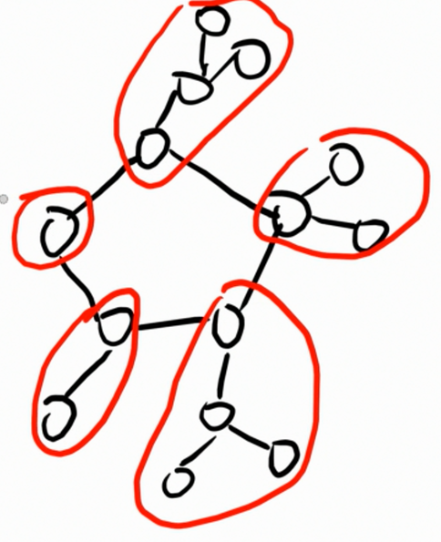

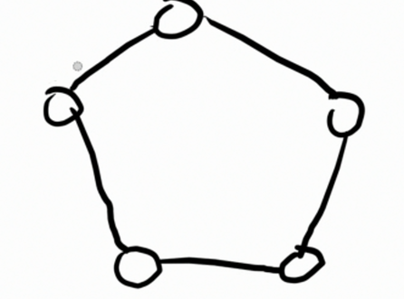

观察基环树的形态,容易发现它一定是一个环,周围带上很多棵很小的树。
于是我们可以把环上的点视作根。 而且,对于这些小的树,有一种特别的叫法叫做环点树。
于是我们可以对这几棵环点树进行树形 dp,存储在环点上面。于是基环树就酿成了简单的一个环。
但是这样的 dp 还是无法进行。固然结构简单了许多,但是那个环仍然存在。
于是我们考虑断环为链。
试图将某一条边切开,那么就酿成了一条线性的链。我们可以在上面跑某些东西以得到答案。
但是切开的那条边仍然不可以忽略。所以可以对这条边特别考虑,分类讨论以得出答案。
这种方法完全可行。但是还有其他的方法,来看看另一种方法。

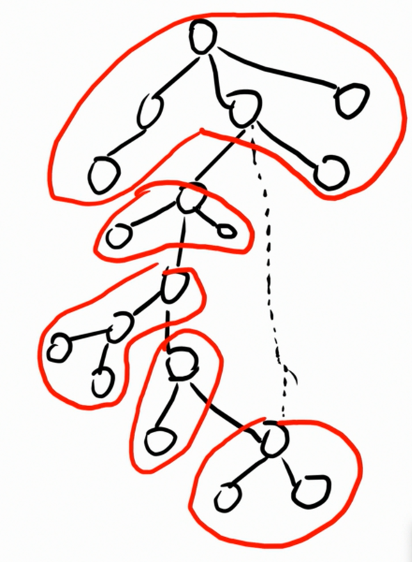

那么还有什么处理基环树的环的方法呢?因为基环树和深搜树有诸多雷同点,所以考虑在深搜树上面处理这个问题。
这种方法内里,我们不会尝试断环为链破坏深搜树的结构,而是会尝试在深搜树上面当场办理问题。
这种方法更多的是为了铺垫背面的仙人掌图,假如只是基环树的话也可以利用上面提到的做法。

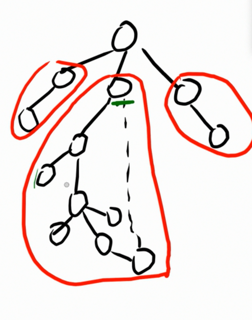

首先,尝试在深搜树上面找到所有的环点树。
被圈出来的就是环点树。
在深搜树上面找环点树其实并不难,唯一的特别点就是环上最高点的环点树。
因为最高点的环点树不止必要其不在环上面的子树,还必要其父亲的子树,这必要做一个类似换根的操作。当然,这有些困难。
所以我们有一种转换方式:将环和最高结点看成一个子树,然后交给父结点来处理。类似这样:

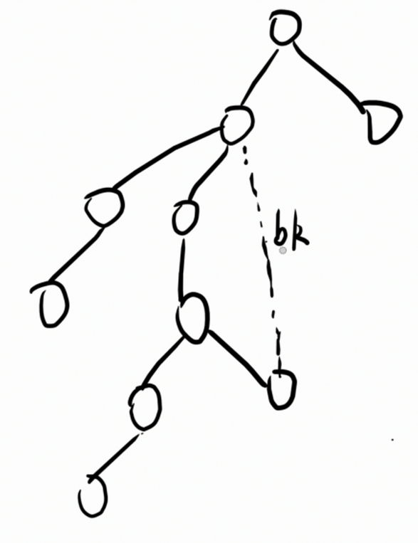

P4381 [IOI 2008] Island
很容易发现给出的图是一个基环树丛林。而基环树之间可以任意从一个点到另外一个点,所以我们的目标就是求出所有基环树的直径,再相加即可。
很容易联想到求出树的直径(加权),可以两次 dfs,也可以利用树形 dp 来求(罗列 lca)。
那么假如这棵树酿成了一棵基环树,区别又在那里呢?

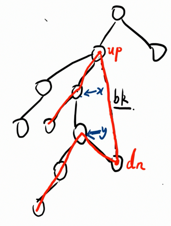

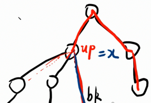

考虑一颗基环树。
将其中的一条构成环的回边称作                                    b                         k                              bk                  bk。显然                                    b                         k                              bk                  bk 是环上最高点                                    u                         p                              up                  up 和最低点                                    d                         n                              dn                  dn 连的一条边。
此时考虑分类讨论:考虑基环树直径颠末/不颠末                                    b                         k                              bk                  bk 得到的答案。
   直径不过                                         b                            k                                  bk                     bk 这条边。
  显然这个时候就相称于求去除                                    b                         k                              bk                  bk 这条边之后的树的直径。所以直接按照上面交代的树上求直径的方法做就即可。
   直径过                                         b                            k                                  bk                     bk 这条边。
  很容易发现,当直径走到了环的表面,在以后也不会回到环上。(要不然就和走到环的表面矛盾了)
所以,                                   u                         p                              up                  up 和                                    d                         n                              dn                  dn 周围的结点也同样比较重要。因为                                    u                         p                              up                  up 和                                    d                         n                              dn                  dn 要利用它们走出环。
例如这两个结点:
最终的答案显然就是                                    x                              x                  x 的环点树的根到结点的最大间隔 +                                    y                              y                  y 的环点树的根到结点的最大间隔 +                                    x                         →                         u                         p                              x \to up                  x→up 的路径的边权 +                                    y                         →                         d                         n                              y \to dn                  y→dn 的路径的边权 +                                    b                         k                              bk                  bk 的边权。
假如利用                                    l                         v                         l                              lvl                  lvl 来体现结点到根结点的间隔,那么就可以说答案为                                    b                         k                         +                         l                         v                                   l                            x                                  −                         l                         v                                   l                                       u                               p                                            +                         l                         v                                   l                                       d                               n                                            −                         l                         v                                   l                            y                                       bk + lvl_x - lvl_{up}+lvl_{dn}-lvl_{y}                  bk+lvlx​−lvlup​+lvldn​−lvly​。发现                                    l                         v                                   l                            x                                  −                         l                         v                                   l                                       u                               p                                                 lvl_x - lvl_{up}                  lvlx​−lvlup​ 和                                    l                         v                                   l                                       d                               n                                            −                         l                         v                                   l                            y                                       lvl_{dn} - lvl_y                  lvldn​−lvly​ 可以简化一下,不妨设                                    l                         v                                   l                            x                                  −                         l                         v                                   l                                       u                               p                                            =                         d                         p                                   1                            x                                       lvl_x - lvl_{up}=dp1_x                  lvlx​−lvlup​=dp1x​,                                   l                         v                                   l                                       d                               n                                            −                         l                         v                                   l                            y                                  =                         d                         p                                   2                            x                                       lvl_{dn}-lvl_y = dp2_x                  lvldn​−lvly​=dp2x​。
注意假如                                    x                         =                         y                              x=y                  x=y 那么环点树的根到结点的最大间隔只能计算一次。
所以我们可以                                    O                         (                                   n                            2                                  )                              O(n^2)                  O(n2) 罗列                                    x                              x                  x 和                                    y                              y                  y。假如嫌慢的话,也可以预处理到达                                    O                         (                         n                         )                              O(n)                  O(n) 的。
那么                                    O                         (                         n                         )                              O(n)                  O(n) 怎么做到呢?考虑罗列                                    x                              x                  x,根据                                    d                         p                                   1                            x                                       dp1_x                  dp1x​ 的取值来取                                    y                              y                  y(显然要取可以取的数中最大的)。
这里,假如                                    x                         =                         2                              x=2                  x=2,我们的答案就是                                    d                         p                                   1                            2                                  +                         max                         ⁡                         {                         d                         p                                   2                            3                                  ,                         d                         p                                   2                            4                                  ,                         d                         p                                   2                            5                                  }                              dp1_2 + \max\{dp2_3,dp2_4,dp2_5\}                  dp12​+max{dp23​,dp24​,dp25​}。这样仍然必要                                    O                         (                         n                         )                              O(n)                  O(n) 才气确定,所以考虑优化。
思考,假如这个时候我们预处理出来                                    m                                   x                            3                                  =                         max                         ⁡                         {                         d                         p                                   2                            3                                  ,                         d                         p                                   2                            4                                  ,                         d                         p                                   2                            5                                  }                              mx_3 = \max\{dp2_3,dp2_4,dp2_5\}                  mx3​=max{dp23​,dp24​,dp25​},那么就可以直接取值                                    d                         p                                   1                            2                                  +                         m                                   x                            3                                       dp1_2 + mx_3                  dp12​+mx3​,就可以                                    O                         (                         1                         )                              O(1)                  O(1) 计算答案了。
考虑一般的情况。这个时候就设                                    m                                   x                            i                                       mx_i                  mxi​ 为在环上从                                    i                              i                  i 到                                    d                         n                              dn                  dn 的                                    d                         p                         2                              dp2                  dp2 最大值(                                   i                              i                  i 必须是环上面的点),则对于一般的环上点                                    x                              x                  x,答案为                                    d                         p                                   1                            x                                  +                         m                                   x                                       n                               x                                           t                                  x                                                            dp1_x + mx_{nxt_x}                  dp1x​+mxnxtx​​。
那么问题就转换为了如何计算                                    d                         p                         1                              dp1                  dp1 和                                    d                         p                         2                              dp2                  dp2 和                                    m                         x                              mx                  mx。前两者很容易计算,背面的只必要在深搜树回溯的时候记录一下就可以了。
然后你开心的一交,发现并不能得到满分。
为什么?
注意,我们前面说的                                         x                            ,                            y                                  x,y                     x,y 一直都是环上面的点。但是还忽略了一种情况:还可以从                                         u                            p                                  up                     up 向上面走                                         u                            p                                  up                     up 的祖先,也就是                                         u                            p                                  up                     up 是向上走出环的。
Q:为什么向上走出环是禁绝确的?
A:因为                                    u                         p                              up                  up 只记录了其非环子树的最大向下间隔,而没有记录向上的间隔。 例如这样:
ps:你可能会想到                                    y                         =                         d                         n                              y = dn                  y=dn 的方法也不可以。但是细致考虑一下,                                   d                         n                              dn                  dn 还是从它的子树内里找一条最长路径,再不济也是                                    d                         p                                   2                            y                                  =                         0                              dp2_y = 0                  dp2y​=0,而这样并不会使求出来的直径变小。
考虑如何制止这种情况。显然可以换根,但是这里不采用这种方法。这里我们采用上面讲过的另一种方法,把                                    u                         p                              up                  up 下面的环也当作                                    u                         p                              up                  up 子树的一部分。
考虑将每一个路径的处理放在路径中所到达的最高的点。
然后我们就可以发现,从                                    u                         p                              up                  up 向上面走祖先的路径实际上可以不归                                    u                         p                              up                  up 管,而可以归                                    u                         p                              up                  up 的祖先管。而                                    u                         p                              up                  up 的祖先就和环没有任何关系了,可以直接取子树内的点到本身的路径长度的最大和次大值,这是一个完全 normal 的树上动态规划。
而                                    u                         p                              up                  up 要回溯的时候,也直接汇报一个到本身路径长度最大值即可。而这个路径长度最大值可以由                                    m                         x                              mx                  mx 数组的值和环点树的最大长度连合得出。
