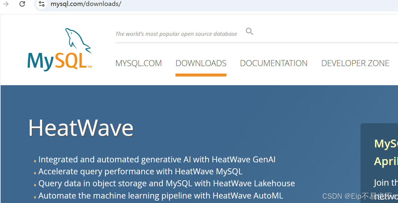

mysql 官网:https://www.mysql.com/

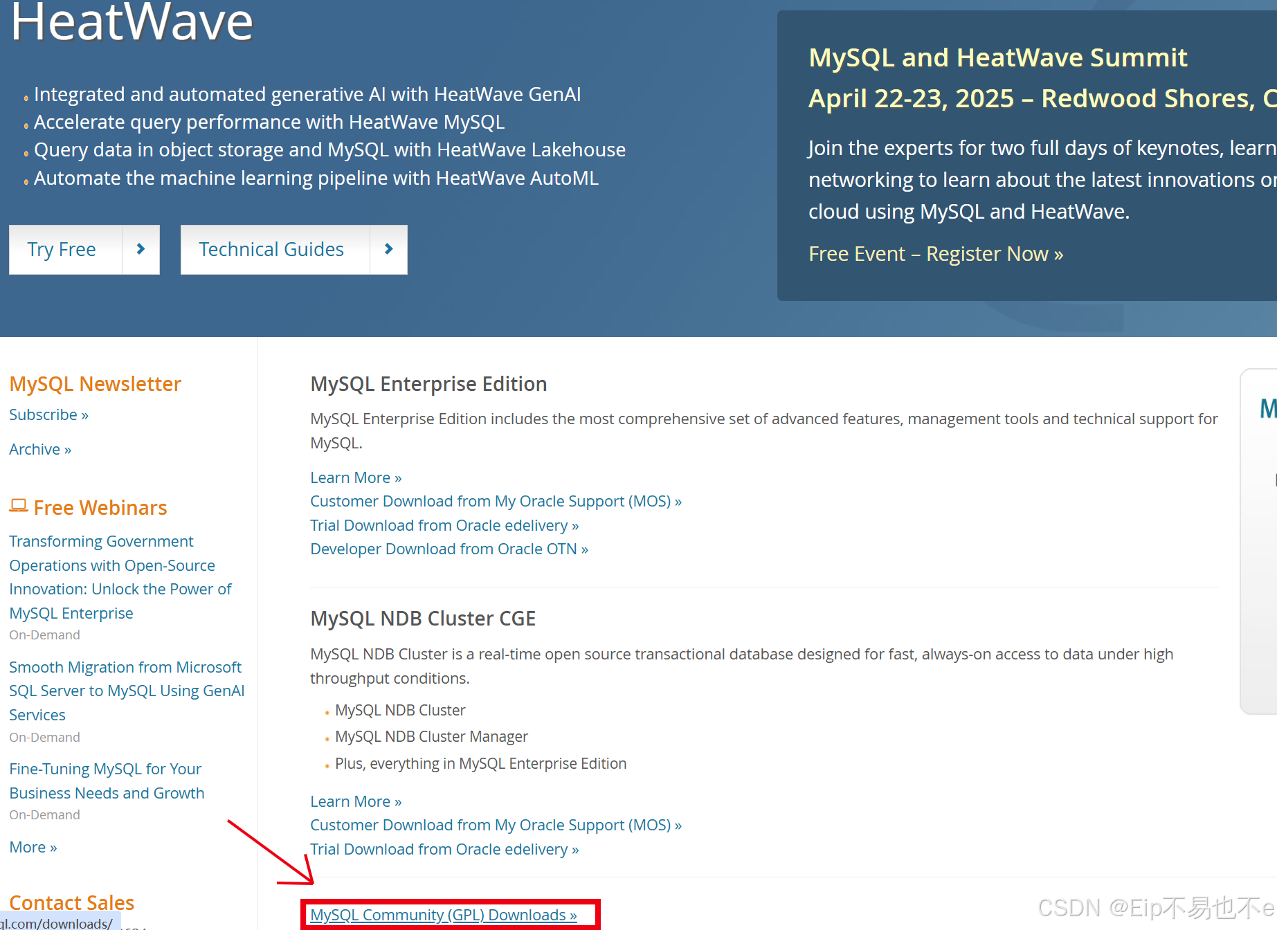

  • 点击 DOWNLOADS

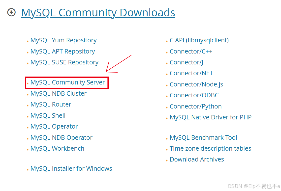

  • 下滑找到 “MySQL Community (GPL) Downloads »” 并点击

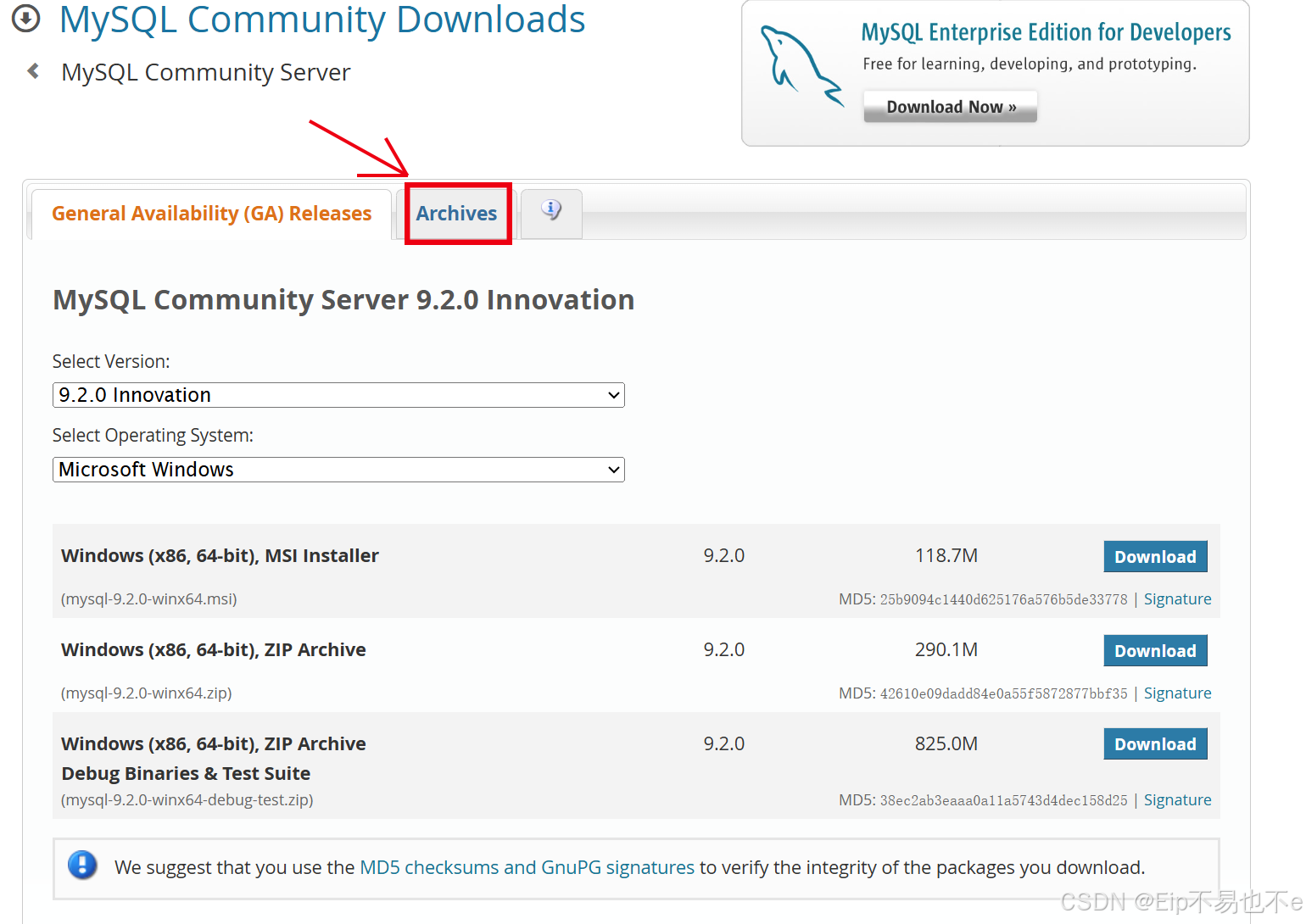

  • 进入到如下页面,点击 MySQL Community Server

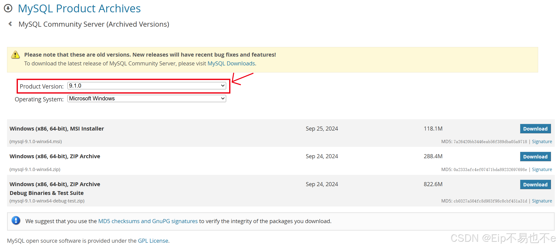

  • 进入到如下页面,点击 Archives

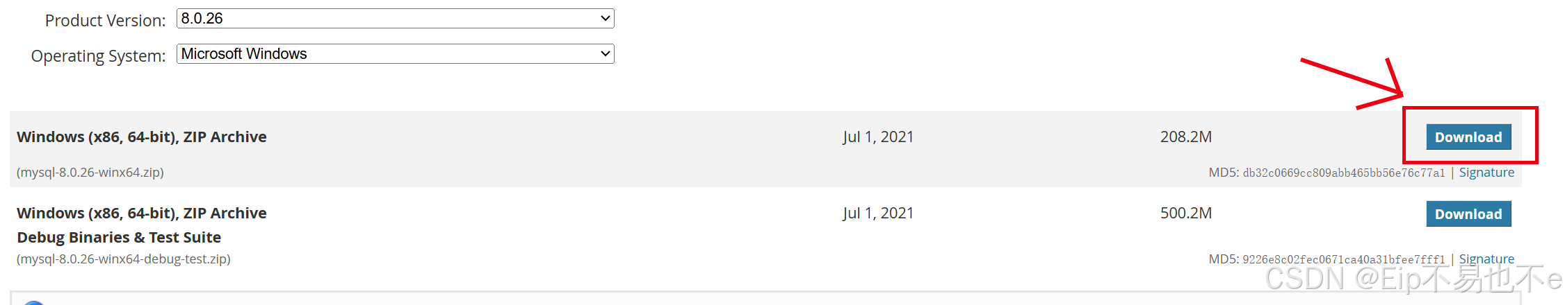

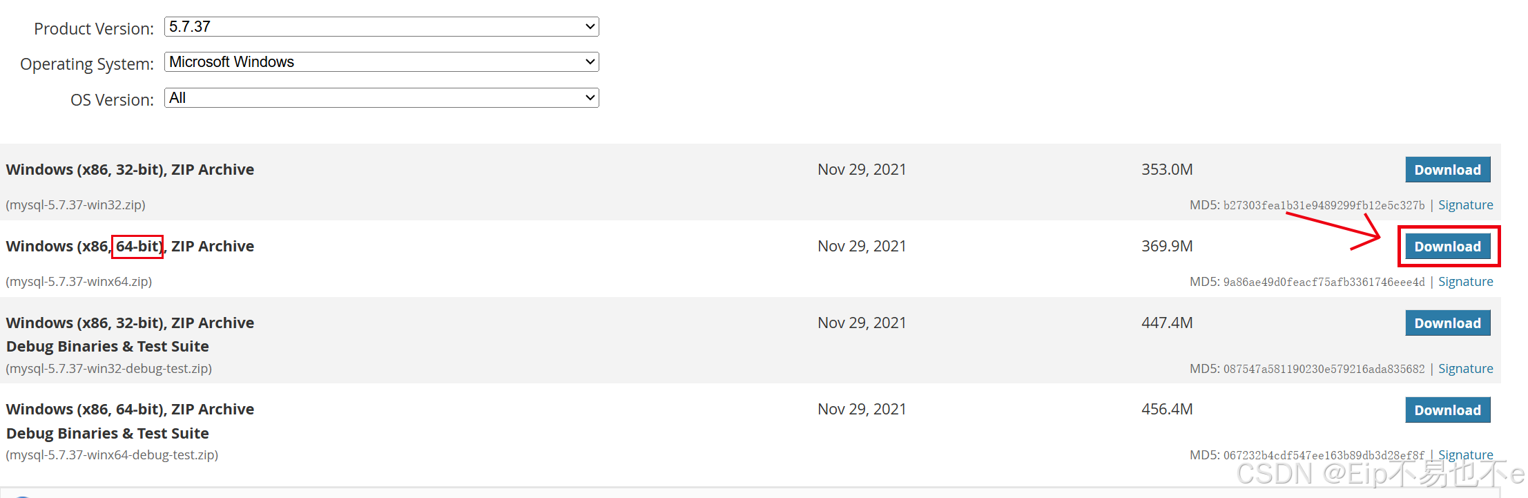

  • 在该页面可以下载汗青版本,点击 Product Version: 下拉列表,选择版本 8.0.26
  • 下载第一个即可
  • 然后解压到指定目录(选一个路径专门放 mysql)
  • mysql 5.7.37 版本安装同上,只不外下载时下载第二个(看自己是 x64 还是 x32),下载完之后解压到专门放 mysql 的目录下

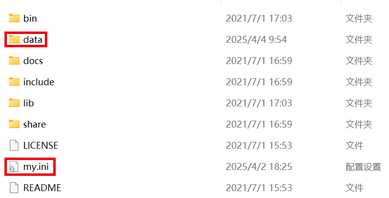

  • 不管是哪个版本,点进去之后都是如下图所示,但是没有 my.ini 和 data 这两个
  • 先来配置 mysql 8.0.26,由于没有 my.ini,以是在这个 mysql 的目录下新建一个 my.ini 文件,并将下面的代码编辑进去生存
不用自己建 data 文件夹,后面初始化会主动创建

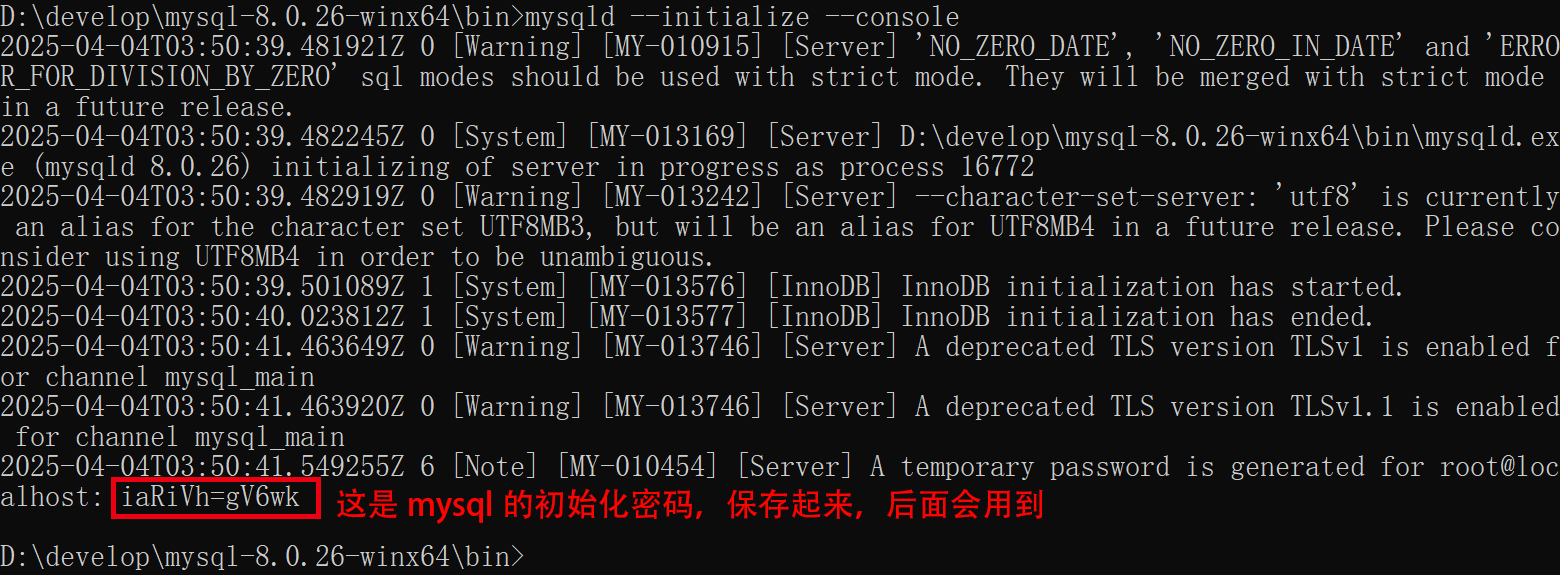

  • 输入命令 mysqld --initialize --console,会出现暗码
    (查抄是否主动生成data文件,若没有生成请查抄配置文件中基本设置的路径是否正确)
    • 如果之前操纵失败,想要重新获取初始化暗码,可删掉 data 文件夹,重新执行该命令即可得到初始化暗码

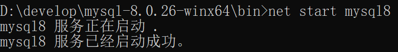

    • 开启 mysql8 服务,执行命令 net start mysql8

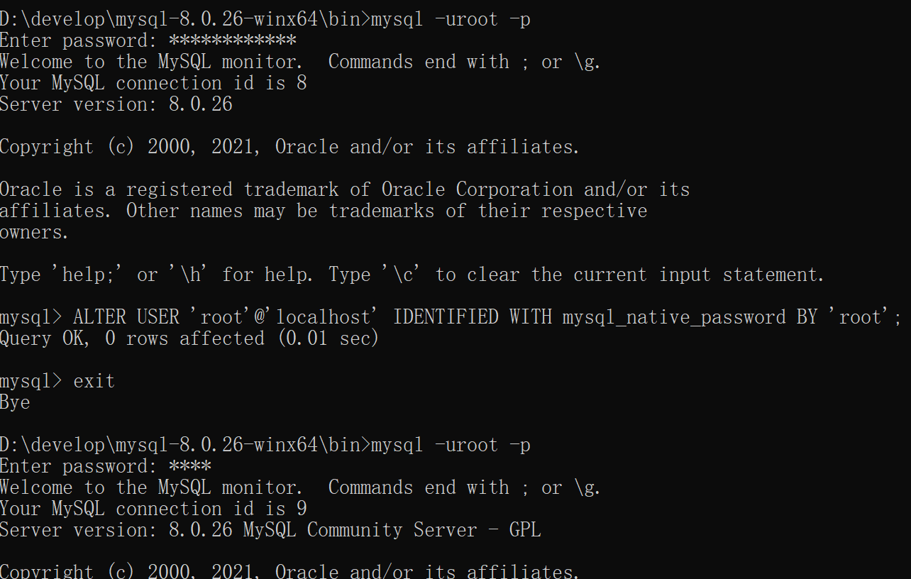

  • 登录 mysql8 并修改暗码
    • mysql -uroot -p 然后回车
    • 将刚才生存的暗码复制到此处(复制的话大概不能使用ctrl+v了,这里可以单击鼠标右键,就可以将暗码粘贴到此处了)
    • 输入命令修改暗码:
      ALTER USER 'root'@'localhost' IDENTIFIED WITH mysql_native_password BY '123456'; (‘123456’ 这是自己设置的暗码,发起简单一点,否则容易忘)回车,mysql8 的暗码修改乐成
    • 修改完之后,exit 退出 mysql,可以用新暗码重新登录验证一下是否乐成

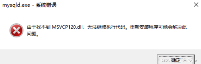

    • 如果出现如下错误
      这是由于找不到 msvcp120.dll 无法继续执行代码,重新安装步伐大概会办理此问题
      • 链接: https://pan.baidu.com/s/1MUhqcOMlLXEMfieC1IPPPA?pwd=8888 提取码: 8888
      • 直接下载安装,然后重新执行命令查看是否办理

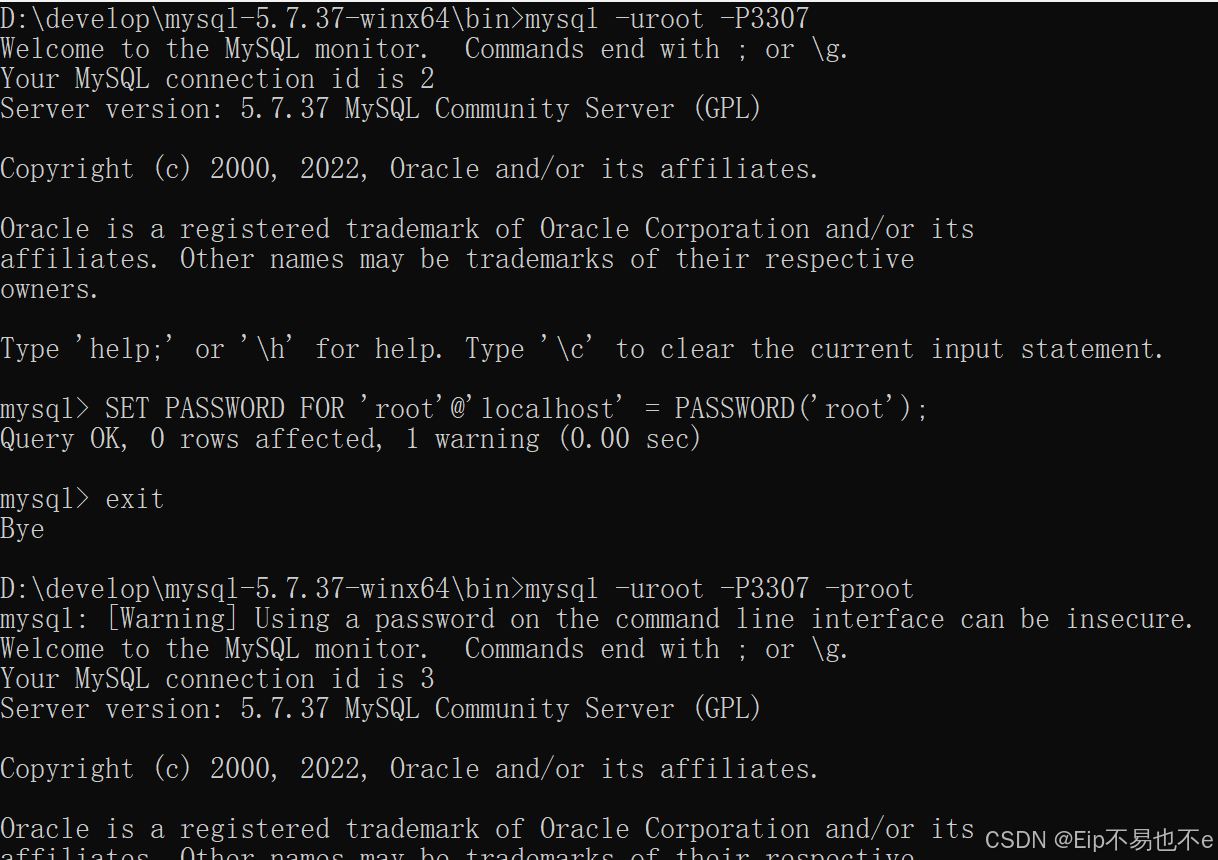

    • 修改暗码:SET PASSWORD FOR 'root'@'localhost' = PASSWORD('123456');(这里发起把 mysql 全部版本的暗码都能成一样的,好记)
    • 修改完之后,退出重新登录验证一下:mysql -uroot -P3307 -p 回车,输入暗码如123456即可登录
      • -P3307 是必须写的,每次登录该版本的 mysql 都必须指明端口号
