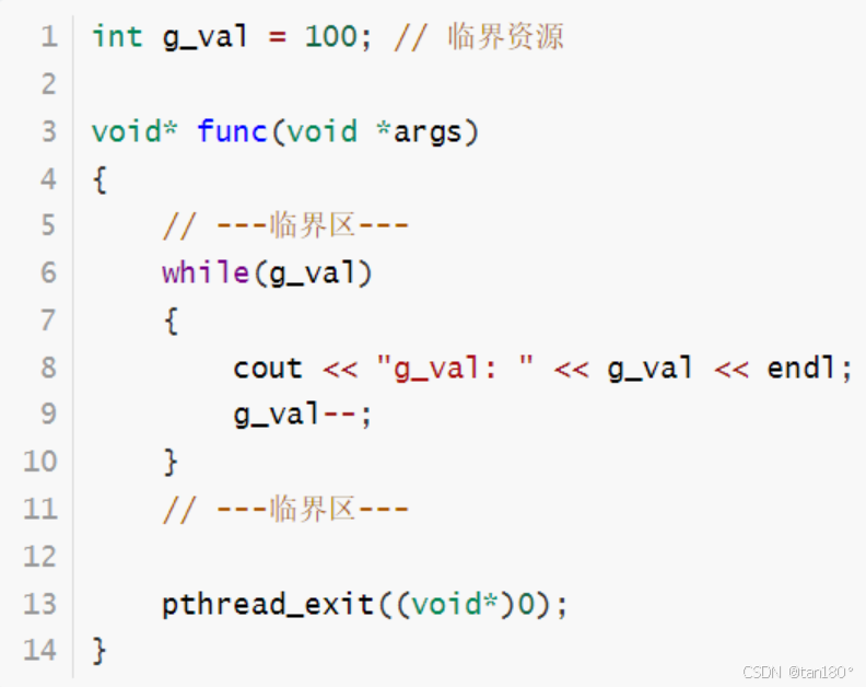

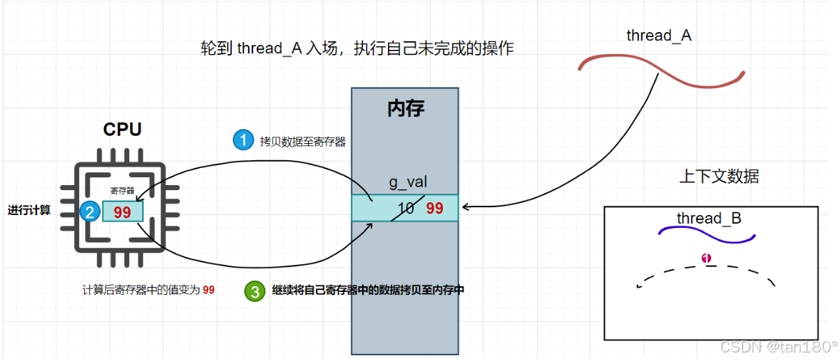

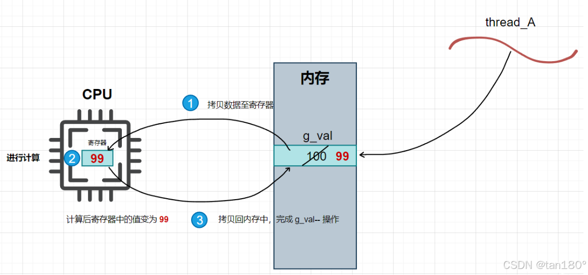

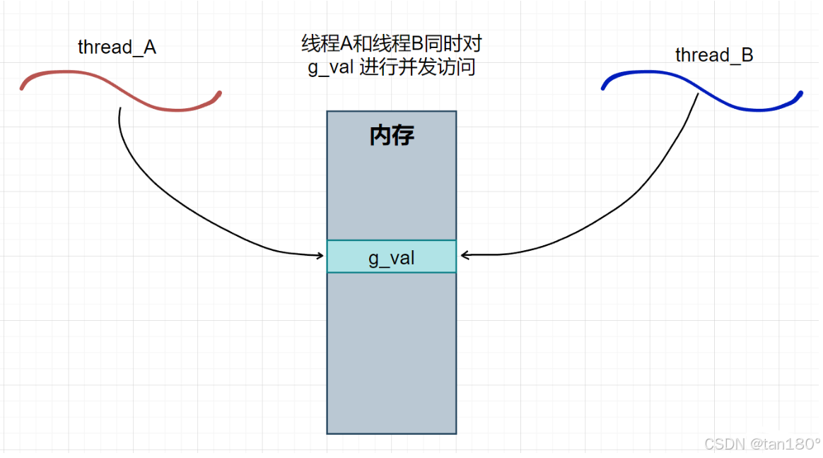

  好比存在全局变量 g_val 以及两个线程 thread_A 和 thread_B,两个线程同时不断对 g_val 做 减减操作
   留意:用户的代码无法直接对内存中的 g_val 做修改,必要借助 CPU
  如果想要对 g_val 进行修改,至少要分为三步:
  • 先将 g_val 的值拷贝至寄存器中
  • 在 CPU 内部通过运算寄存器完成计算
  • 将寄存器中的值拷贝回内存

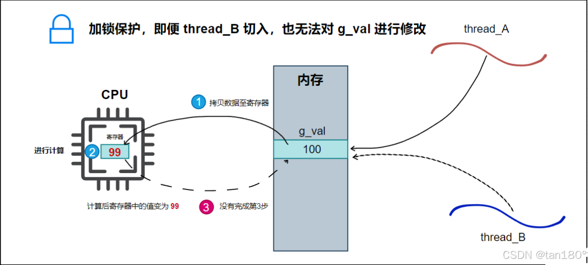

  假设 g_val 初始值为 100,如果 thread_A 想要进行 g_val–,就必须这样做
  也就是说,简单的一句 g_val-- 语句实际上至少会被分成 三步

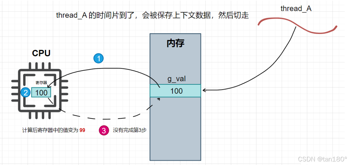

  单线程场景下步骤分得再细也没事,因为没有其他线程干扰它,但我们如今是在 多线程 场景中,存在 线程调度题目,假设此时 thread_A 在实验完第2步后被强行切走了,换成 thread_B 运行
  thread_A 的第3步还没有完成,内存中 g_val 的值还没有被修改,但 thread_A 认为本身已经修改了(完成了第2步),在线程调度时,thread_A 的上下文及相关数据会被保存,thread_A 被切走后,thread_B 会被马上调度入场,不断实验 g_val-- 操作

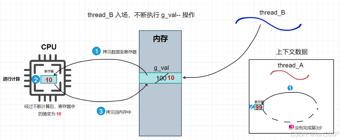

  thread_B 的运气比较好,进行许多次 g_val-- 操作后都没有被切走
  当 thread_B 将 g_val 中的值修改为 10 后,就被操作系统切走了,此时轮到 thread_A 登场,thread_A 带着本身的之前的上下文数据,继承进行它的未尽事业(完成第3步操作),固然 thread_B 的上下文数据也会被保存
  此时尴尬的事情发生了:thread_A 把 g_val 的值改成了 99,这对于 thread_B 来说很不公平,倘若下次再从内存中读取 g_val 时,结果为 99,本身又得重新进行计算,但站在两个线程的角度来说,两者都没有错
  • thread_A: 将本身的上下文规复后继承实验操作,通情达理
  • thread_B: 按照要求不断对 g_val 进行操作,也是通情达理
  错就错在 thread_A 在错误的时机被切走了,保存了老旧的 g_val 值(对于 thread_B 来说),直接影响就是 g_val 的值飘忽不定
  倘若再出现一个线程 thread_C 不断打印 g_val 的值,那么将会看到 g_val 值减为 10 后又忽然变为 99 的 “灵异现象”
  结论:多线程场景中对全局变量并发访问不是 100% 可靠的

  我们可以 在进入临界区之前加锁,出临界区之后解锁, 这样可以确保并发访问 临界资源 时的绝对串行化,好比之前的 thread_A 和 thread_B 在并发访问 g_val 时,如果进行了 加锁,在 thread_A 被切走后,thread_B 无法对 g_val 进行操作,因为此时 锁 被 thread_A 持有,thread_B 只能 阻塞式等待锁,直到 thread_A 解锁(意味着 thread_A 的整个操作都完成了)
  因此,对于 thread_A 来说,在 加锁 环境中,只要接办了访问临界资源 g_val 的任务,要么完成、要么不完成,不会出现中间状态,像这种不会出现中间状态、结果可预期的特性称为 原子性

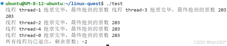

二、多线程抢票

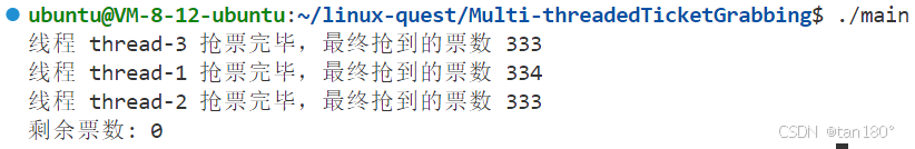

  理想状态下,最终票数为 0,5 个线程抢到的票数之和为 1000,但实际并非如此
  最终剩余票数 -2,岂非 12306 还欠了 2 张票?这显然是不大概的,5 个线程抢到的票数之和为 1015,这就更奇怪了,总共 1000 张票还多出来 20 张?
  显然多线程并发访问是绝对存在题目的

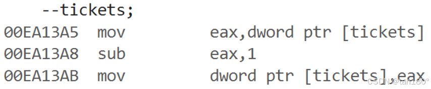

   –tickets 本质上是 3 条汇编指令,在任意一条实验过程中切走线程都会引发并发访问题目

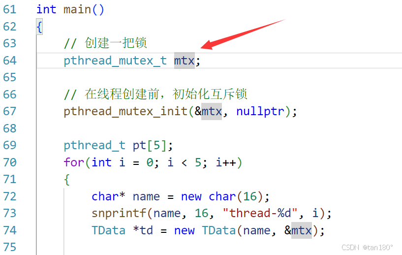

  • 互斥锁是一种资源,一种线程依赖的资源,因此 [初始化互斥锁] 操作应该在线程创建之前完成,[销毁互斥锁] 操作应该在线程运行竣事后实验;总结就是 使用前先创建,使用后需销毁
  • 对于多线程来说,应该让他们看到同一把锁,否则就没故意义

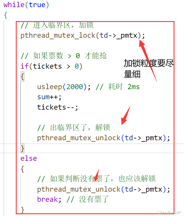

办理抢票题目

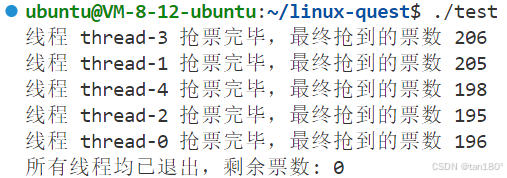

  接下来就可以使用 互斥锁 办理 多线程并发抢票 题目了
  1. #include <iostream>#include <string>#include <unistd.h>#include <pthread.h>using namespace std;int tickets = 1000; // 有 1000 张票// 需要定义在 threadRoutine 之前
  2. class TData
  3. {
  4. public:
  5.     TData(const string &name, pthread_mutex_t* pmtx)
  6.         :_name(name), _pmtx(pmtx)
  7.     {}
  8. public:
  9.     string _name;
  10.     pthread_mutex_t* _pmtx;
  11. };
  12. void* threadRoutine(void* args){    int sum = 0;    TData* td = static_cast<TData*>(args);         while(true)    {        // 进入临界区,加锁        pthread_mutex_lock(td->_pmtx);        // 如果票数 > 0 才能抢        if(tickets > 0)        {            usleep(2000); // 耗时 2ms            sum++;            tickets--;                        // 出临界区了,解锁            pthread_mutex_unlock(td->_pmtx);        }        else        {            // 如果判定没有票了,也应该解锁            pthread_mutex_unlock(td->_pmtx);            break; // 没有票了        }        // 抢到票后还有后续动作        usleep(2000); //抢到票后也必要时间处理    }    // 屏幕也是共享资源,加锁可以有效防止打印结果错行    pthread_mutex_lock(td->_pmtx);    cout << "线程 " << td->_name << " 抢票完毕,最终抢到的票数 " << sum << endl;    pthread_mutex_unlock(td->_pmtx);    delete td;    return nullptr;}int main(){    // 创建一把锁    pthread_mutex_t mtx;    // 在线程创建前,初始化互斥锁    pthread_mutex_init(&mtx, nullptr);    pthread_t pt[5];    for(int i = 0; i < 5; i++)    {        char* name = new char(16);        snprintf(name, 16, "thread-%d", i);        TData *td = new TData(name, &mtx);        pthread_create(pt + i, nullptr, threadRoutine, td);    }    for(int i = 0; i < 5; i++)        pthread_join(pt[i], nullptr);    cout << "全部线程均已退出,剩余票数: " << tickets << endl;    // 线程退出后,销毁互斥锁    pthread_mutex_destroy(&mtx);    return 0;}
  此时无论运行多少次步调,结果都没有题目:最终的剩余票数都是 0,而且全部线程抢到的票数之和为 1000
     假设某个线程在解锁后,没有后续动作,那么它会再次加锁,继承干本身的事,如此重复形成竞争锁,该线程独享一段时间的资源
  办理方法:解锁后让当火线程实验其他动作,也可以选择休眠一段时间,确保 [锁资源] 能尽大概均匀的分发给其他线程

  而且建议加锁时,粒度要尽大概的细,因为加锁后区域的代码是串行化实验的,代码量少一些可以进步多线程并发时的效率

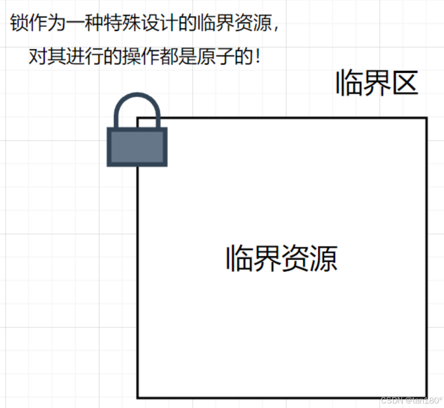

细节3: 线程在访问临界区前,必要先加锁 -> 全部线程都要看到同一把锁 -> 锁本身也是临界资源 -> 锁怎样保证本身的安全?
  加锁 是为了掩护 临界资源 的安全,但 锁 本身也是 临界资源,这就像是一个 先有鸡照旧先有蛋的题目,锁 的操持者也思量到了这个题目,于是对于 锁 这种 临界资源 进行了特殊化处理:加锁 和 解锁 操作都是原子的,不存在中间状态,也就不必要掩护了

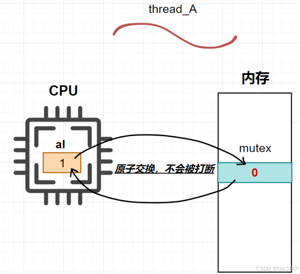

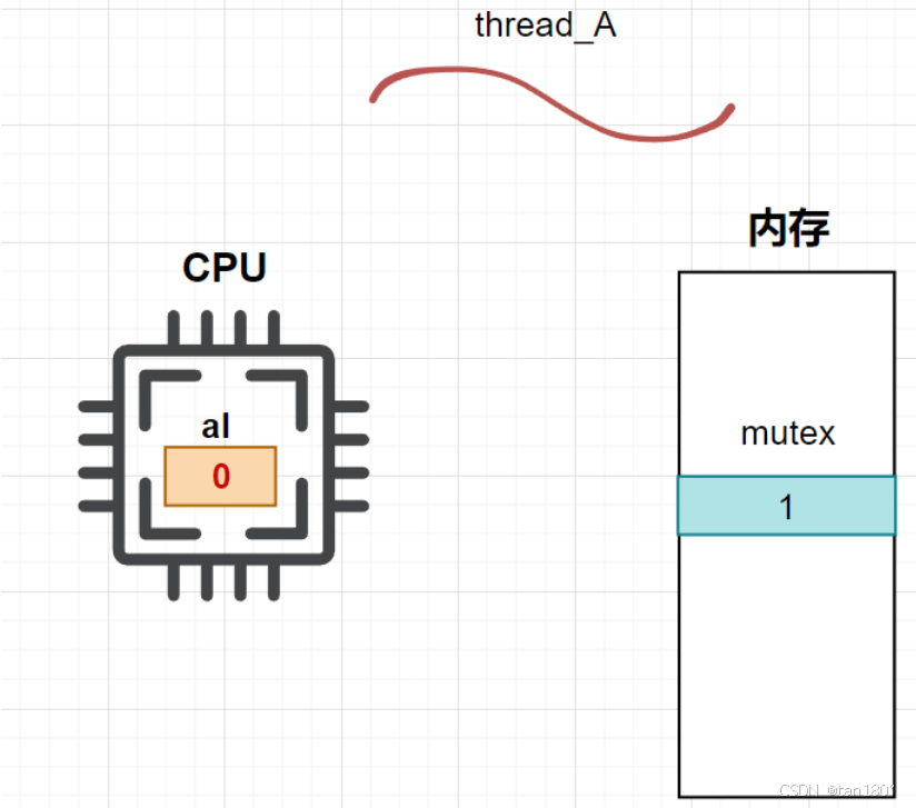

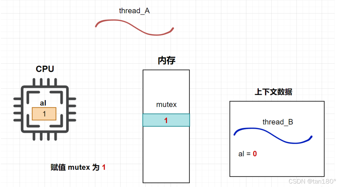

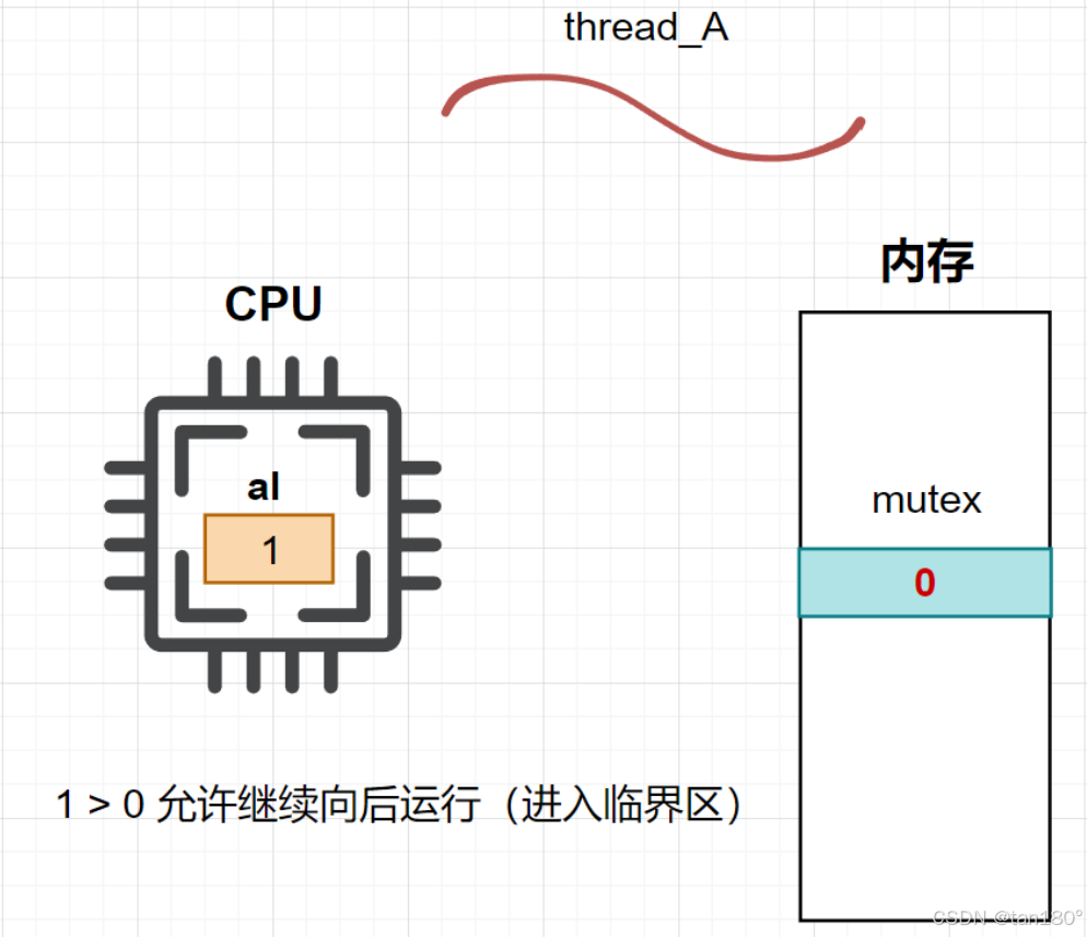

  当线程 thread_A 首次加锁时,整体流程如下:
  将 0 赋值给 al 寄存器,这里假设 mutex 默认值为 1(其他不为 0 的整数也行)
  1. movb $0, %al
  将 al 寄存器中的值与 mutex 的值交换(原子操作)
  1. xchgb %al, mutex
  判定当前 al 寄存器中的值是否 > 0
  1. if(al寄存器里的内容 > 0){
  2.                 return 0;
  3.         } else
  4.                 挂起等待;

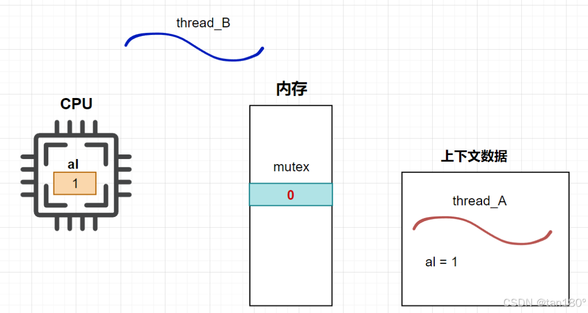

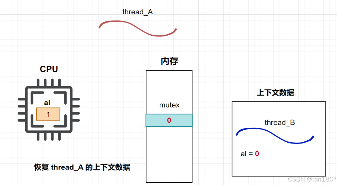

  此时线程 thread_A 就可以快快乐乐的访问 临界区 代码了,如果此时线程 thread_A 被切走了(并没有出临界区,[锁资源] 也没有开释),OS 会保存 thread_A 的上下文数据,并让线程 thread_B 入场

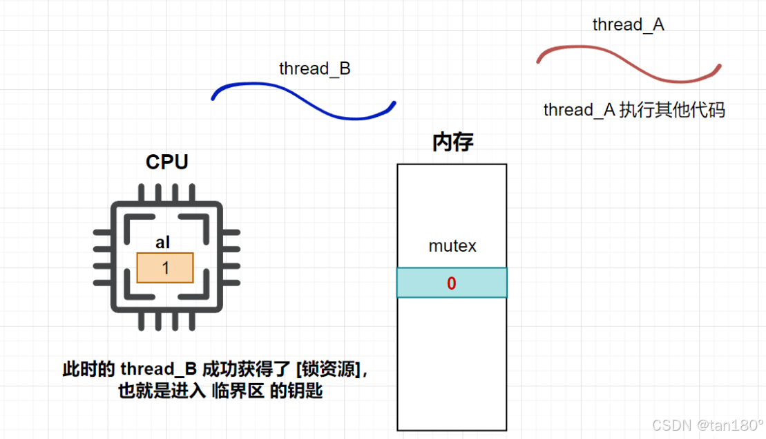

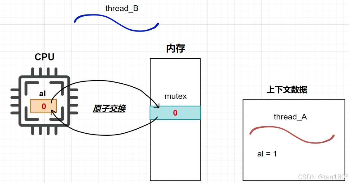

  thread_B 也是实验 pthread_mutex_lock() 的代码,试图进入 临界区
  起首将 al 寄存器中的值赋为 0
  1. movb $0, %al

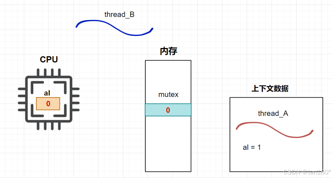

  其次将 al 寄存器中的值与 mutex 的值交换(原子操作)
   mutex 作为内存中的值,被全部线程共享,因此 thread_B 看到的 mutex 是被 thread_A 修改后的值
  显然此时交换了个寂寞
  末了判定 al 寄存器中的值是否 > 0
  2.         return 0;
  3. } else
  4.         挂起等待;
  此时的 thread_B 因为没有 [锁资源] 而被拒绝进入 临界区,不止是 thread_B, 后续再多线程(除了 thread_A) 都无法进入 临界区
  不丢脸出,此时 thread_A 的上下文数据中,al = 1 正是解开 临界区 的 钥匙,其他线程是无法获取的,因为 钥匙 只能有一份
  而汇编代码中 xchgb %al, mutex
的本质就是 加锁
,当 mutex 不为 0 时,表示 钥匙 可用,可以进行 加锁;而且因为 xchgb %al, mutex
只有一条汇编指令,足以确保 加锁 过程是 原子性 的

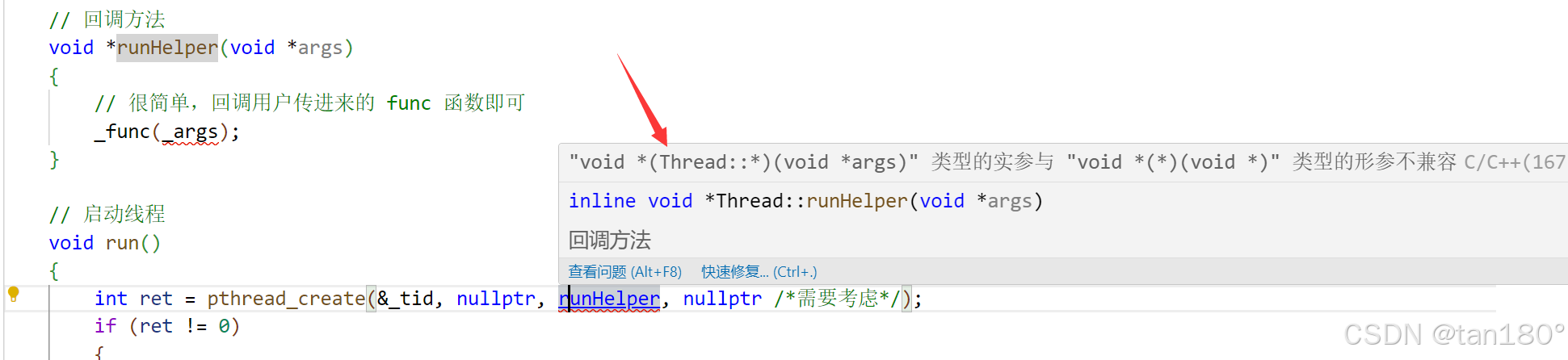

  线程实验的方法依赖于回调函数 runHelper
  1. // 回调方法
  2. void* runHelper(void* args)
  3. {
  4.     // 很简单,回调用户传进来的 func 函数即可
  5.     _func(_args);
  6. }

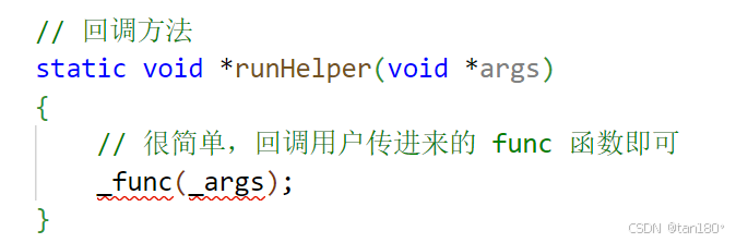

  此时这里出现题目了,pthread_create 无法使用 runHelper 进行回调
  参数类型不匹配
  原因在于:类中的函数(方法)默认有一个隐藏的 this 指针,指向当前对象,显然此时 runHelper 中的参数列表无法匹配
  办理方法:有几种办理方法,这里选一个比较简单粗暴的,直接把 runHelper 函数界说为 static 静态函数,这样他就会失去隐藏的 this 指针
  不外此时又出现了一个新题目:失去 this 指针后就无法访问类内成员了,也就无法进行回调了!
  有点尴尬,不外换个思路,既然他想要 this 指针,那我们直接使用 pthread_create 的参数4 进行传递就好了,实现曲线救国

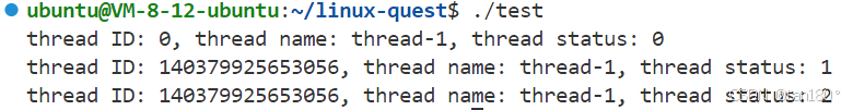

  如今使用本身封装的 Demo版线程库,简单编写多线程步调
  留意: 必要包罗头文件,我这里是 Thread.hpp
  2. #include <unistd.h>
  3. #include "Thread.hpp"
  4. using namespace std;
  5. void threadRoutine(void* args)
  6. {}
  7. int main()
  8. {
  9.     Thread t1(1, threadRoutine, nullptr);
  10.
  11.     cout << "thread ID: " << t1.getTID() << ", thread name: " << t1.getName() << ", thread status: " << (int)t1.getStatus() << endl;
  12.
  13.     t1.run();
  14.
  15.     cout << "thread ID: " << t1.getTID() << ", thread name: " << t1.getName() << ", thread status: " << (int)t1.getStatus() << endl;
  16.
  17.     t1.join();
  18.
  19.     cout << "thread ID: " << t1.getTID() << ", thread name: " << t1.getName() << ", thread status: " << (int)t1.getStatus() << endl;
  20.     return 0;
  21. }
  运行结果如下,可以看出线程的状态从 0 至 2,即 创建 -> 运行 -> 退出
  足以证明我们本身封装的 Demo版线程库 没啥大题目

  如今把 Demo版线程库Demo版互斥锁 融入 多线程抢票 步调中,可以看到此时代码变得非常优雅
  4. #include "LockGuard.hpp"
  5. using namespace std;
  6. // 创建一把全局锁
  7. pthread_mutex_t mtx;
  8. int tickets = 1000; // 有 1000 张票
  9. // 自己封装的线程库返回值为 void
  10. void threadRoutine(void *args)
  11. {
  12.     int sum = 0;
  13.     const char* name = static_cast<const char*>(args);
  14.     while (true)
  15.     {
  16.         // 进入临界区,加锁
  17.         {
  18.             // 自动加锁、解锁
  19.             LockGuard guard(&mtx);
  20.             // 如果票数 > 0 才能抢
  21.             if (tickets > 0)
  22.             {
  23.                 usleep(2000); // 耗时 2ms
  24.                 sum++;
  25.                 tickets--;
  26.             }
  27.             else
  28.                 break; // 没有票了
  29.         }
  30.         // 抢到票后还有后续动作
  31.         usleep(2000); // 抢到票后也需要时间处理
  32.     }
  33.     // 屏幕也是共享资源,加锁可以有效防止打印结果错行
  34.     {
  35.         LockGuard guard(&mtx);
  36.         cout << "线程 " << name << " 抢票完毕,最终抢到的票数 " << sum << endl;
  37.     }
  38. }
  39. int main()
  40. {
  41.     // 在线程创建前,初始化互斥锁
  42.     pthread_mutex_init(&mtx, nullptr);
  43.     // 创建一批线程
  44.     Thread t1(1, threadRoutine, (void*)"thread-1");
  45.     Thread t2(2, threadRoutine, (void*)"thread-2");
  46.     Thread t3(3, threadRoutine, (void*)"thread-3");
  47.     // 启动
  48.     t1.run();
  49.     t2.run();
  50.     t3.run();
  51.     // 等待
  52.     t1.join();
  53.     t2.join();
  54.     t3.join();
  55.     // 线程退出后,销毁互斥锁
  56.     pthread_mutex_destroy(&mtx);
  57.     cout << "剩余票数: " << tickets << endl;
  58.     return 0;
  59. }
     这实在也是一种 RAII 头脑的体现
