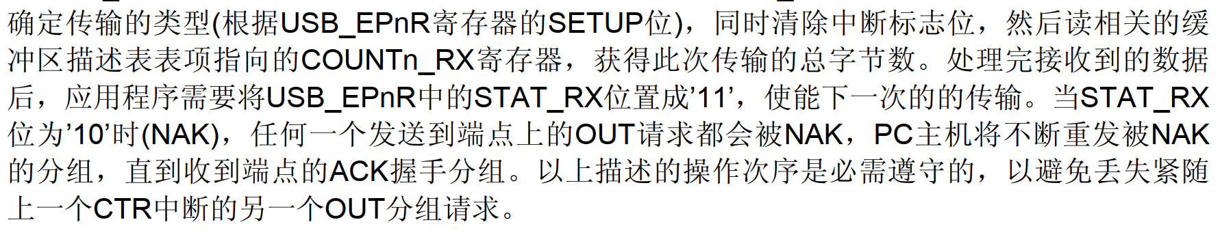

1.官方的描述
2.HAL的流程
以上的官方说法我们暂时按下不表。

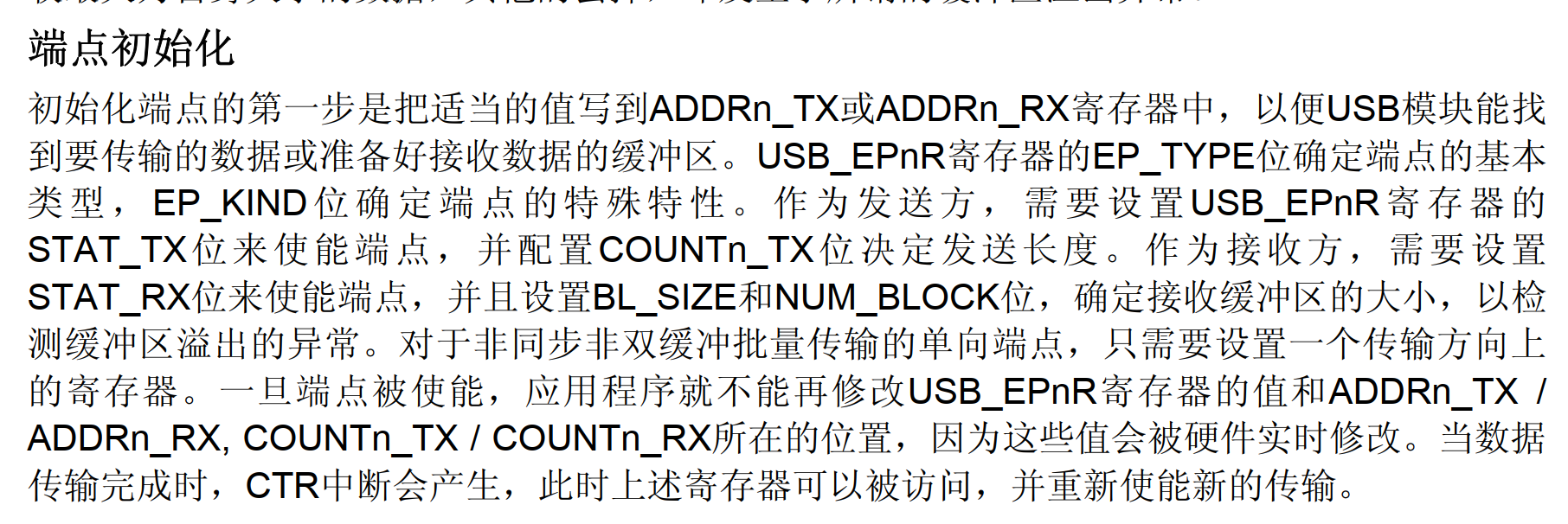

既然进入中断了,我们还是要验证一下ISTR的精确传输中断有没有置位
  1. while ((hpcd->Instance->ISTR & USB_ISTR_CTR) != 0U)

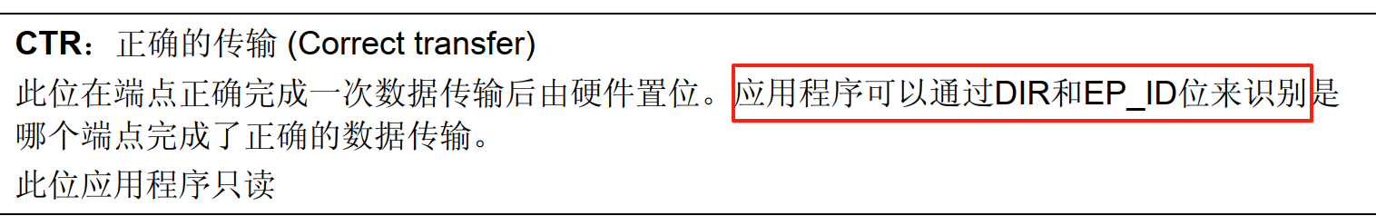

技术手册提示:可以通过DIR和EPID来判断是哪个端点,接下来的代码也是符合这个步骤的,下面的步骤是判断了哪个端点,暂时没有判断方向,一些逻辑执行完毕后,就会判断方向了,具体看后面的代码。

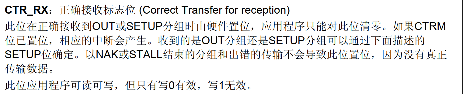

下一步拿到端点寄存器的数据,看看CTR_RX有没有吸收到数据
如果吸收到第一步就是把标记位清除掉
   下面的图片,发现精确吸收标记位置1,CTRM置位,就会产生中断,CTRM位说,如果中断状态寄存器置1就会产生中断,这里面就说明任何端点精确吸收置1后,中断状态寄存器也置1,这是一个联动反应

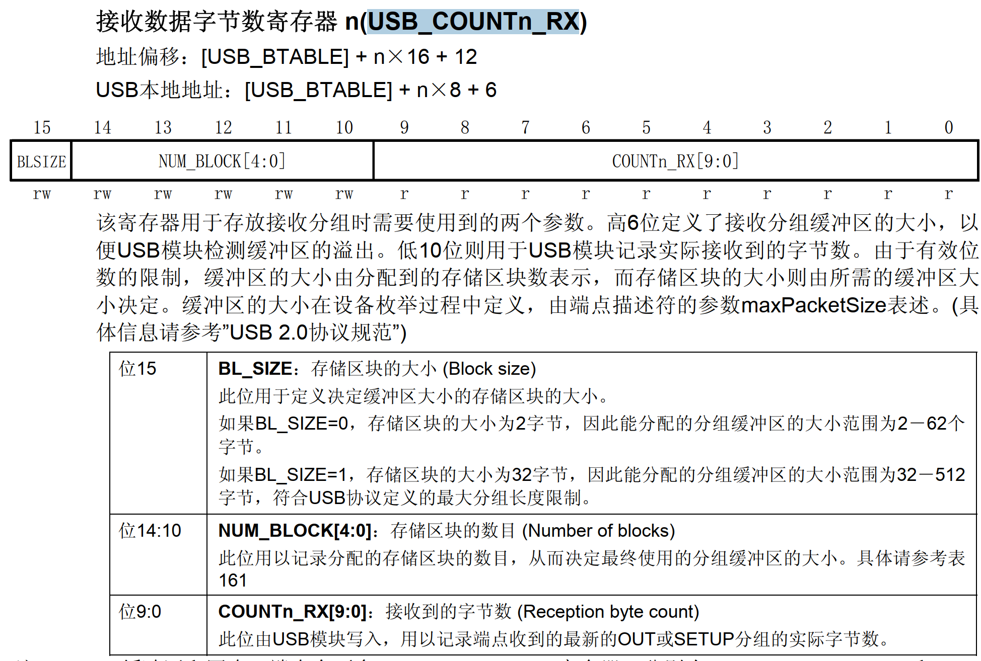

此中 count = (uint16_t)PCD_GET_EP_RX_CNT(hpcd->Instance, ep->num);这条语句,
  1. //先拿到对应端点缓冲表USB_COUNTn_RX的数据
  2. #define PCD_EP_RX_CNT(USBx, bEpNum) ((uint16_t *)((((uint32_t)(USBx)->BTABLE\
  3.                                                     + ((uint32_t)(bEpNum) * 8U) + 6U) * PMA_ACCESS) + ((uint32_t)(USBx) + 0x400U)))
  1. //把USB_COUNTn_RX中的高于9位的信息删除掉,只保留COUNTn_RX(实际接收到的数据)
  2. #define PCD_GET_EP_RX_CNT(USBx, bEpNum)        ((uint32_t)(*PCD_EP_RX_CNT((USBx), (bEpNum))) & 0x3ffU)

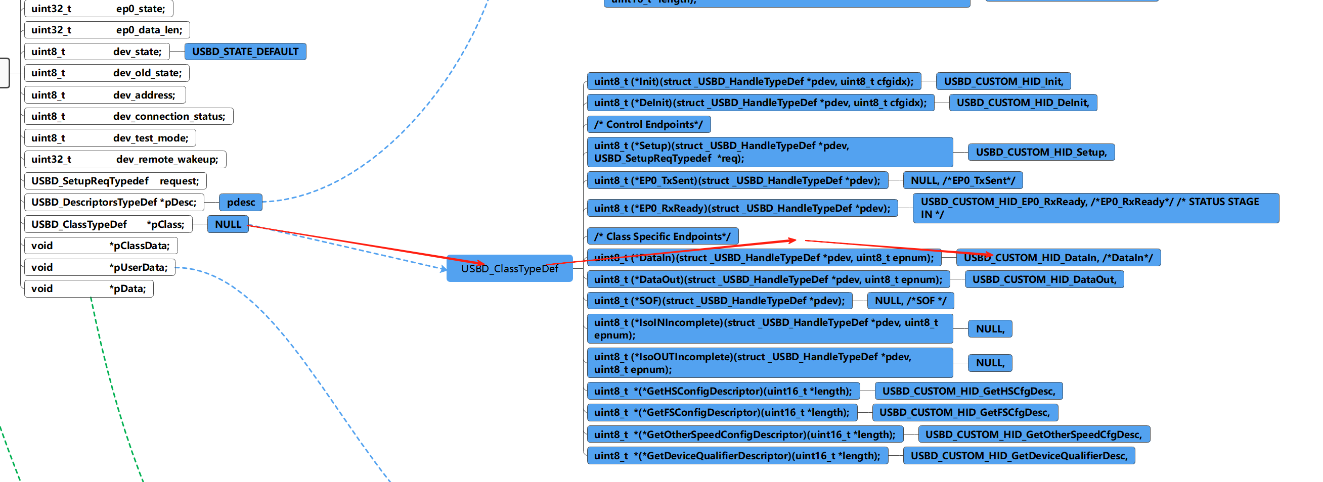

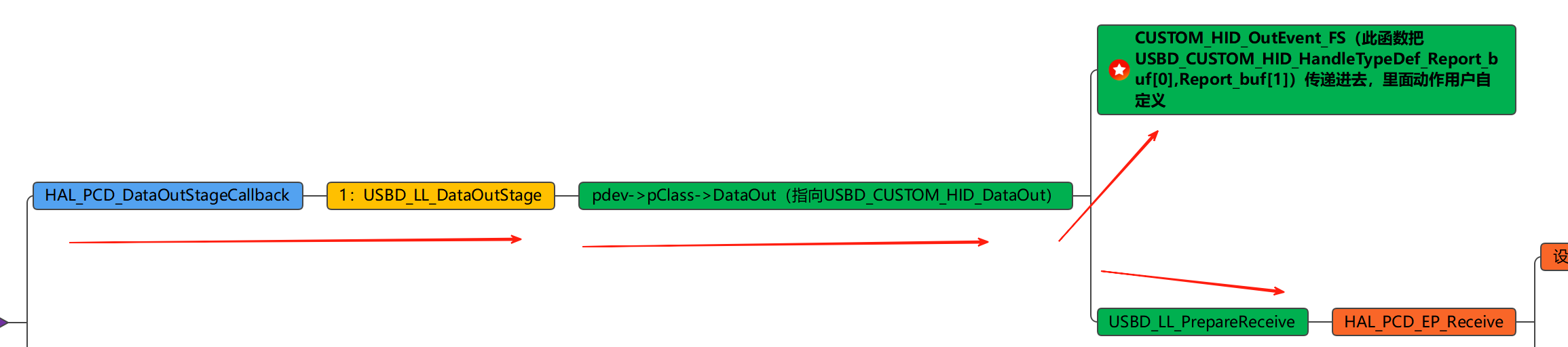

阅读上面代码,发现最终执行了pdev->pClass->DataOut(pdev, epnum);这个函数指针。
下图是在初始化阶段就绑定好的函数指针,可以找到真正执行的函数名字是
USBD_CUSTOM_HID_DataOut->
  1. /**
  2. /**
  3.   * @brief  USBD_CUSTOM_HID_DataOut
  4.   *         handle data OUT Stage
  5.   * @param  pdev: device instance
  6.   * @param  epnum: endpoint index
  7.   * @retval status
  8.   */
  9. static uint8_t  USBD_CUSTOM_HID_DataOut(USBD_HandleTypeDef *pdev,
  10.                                         uint8_t epnum)
  11. {
  12.   USBD_CUSTOM_HID_HandleTypeDef     *hhid = (USBD_CUSTOM_HID_HandleTypeDef *)pdev->pClassData;
  13.   ((USBD_CUSTOM_HID_ItfTypeDef *)pdev->pUserData)->OutEvent(epnum,hhid->Report_buf[0],
  14.                                                             hhid->Report_buf[1]);
  15.   USBD_LL_PrepareReceive(pdev, CUSTOM_HID_EPOUT_ADDR, hhid->Report_buf,
  16.                          USBD_CUSTOMHID_OUTREPORT_BUF_SIZE);
  17.   return USBD_OK;
  18. }
留意这个代码,我们吸收到的数据,第一个字节是陈诉描述符ID号码
  1.   ((USBD_CUSTOM_HID_ItfTypeDef *)pdev->pUserData)->OutEvent(epnum,hhid->Report_buf[0],
  2.                                                             hhid->Report_buf[1]);
最终把数据储存到了USB_Recive_Buffer = hhid->Report_buf;
并且调用了这个函数来剖析数据HID_RxCpltCallback((uint8_t)epnum,&USB_Recive_Buffer);

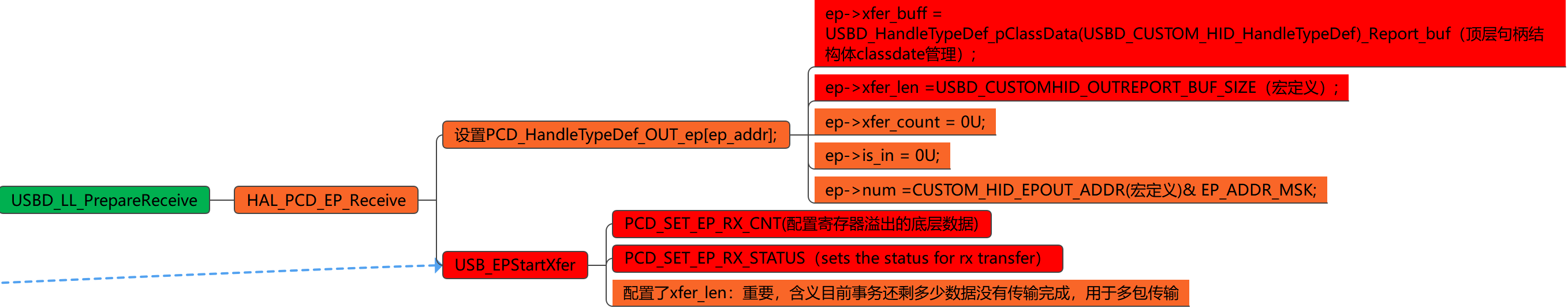

4.最后再次开启预备吸收工作
