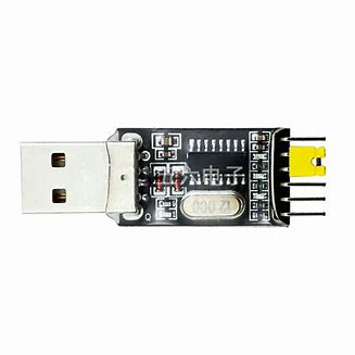

USB转TTL模块是实现盘算机USB接口与TTL电平串口设备(如单片机、嵌入式系统)通信的核心组件,其原理涉及
协议转换
和
电平适配
两大关键技能
一、核心功能与应用场景
:将盘算机的USB信号(高速差分信号、USB协议)转换为TTL电平的UART信号(单端信号、异步串行协议),反之亦然,使两者能双向通信。
典型应用
单片机/嵌入式设备的步伐下载与调试(如Arduino、STM32)。
串口设备与电脑的毗连(如蓝牙模块、GPS模块通过TTL串口与PC通信)。
工业设备(如PLC)与电脑的串口透传。
二、核心原理:协议转换 + 电平适配
(一)USB协议→UART协议转换(核心芯片实现)
USB接口特性
差分信号(D+、D-),5V供电(或通过电阻下拉为3.3V高速设备)。
依照USB通信协议(控制传输、批量传输等),由主机(电脑)主动发起通信。
UART(TTL串口)特性
单端信号(TX发送、RX吸收),电平尺度通常为3.3V或5V TTL(高电平≥2.4V,低电平≤0.4V)。
异步串行协议,通过波特率(如9600、115200)、数据位、停止位、校验位界说通信格式。
协议转换芯片
核心芯片功能
:解析USB数据包,转换为UART的TX/RX信号,反之亦然。
常见芯片型号
CH340
(国产,性价比高,需安装驱动);
FT232RL
(FTDI,工业级,兼容性强);
PL2303
(中国台湾普联,早期常用,驱动兼容性略差);
CP2102
(Silicon Labs,体积小,支持USB 2.0高速模式)。
转换流程
电脑→设备(发送数据)
电脑通过USB发送数据→转换芯片解析USB数据包→天生UART的TX信号(TTL电平)→传输给目的设备。
设备→电脑(吸收数据)
目的设备通过UART的RX发送TTL信号→转换芯片吸收并封装为USB数据包→通过USB发送给电脑。
(二)电平适配:USB电压与TTL电平的转换
USB电压 vs TTL电平
USB接供词电:通常为5V(Vbus),但模块内部可能通过LDO降压为3.3V供芯片使用。
TTL电平:目的设备可能为3.3V或5V(需模块支持可调电平,如通过跳线选择)。
电平转换电路
USB差分信号→单端TTL信号
转换芯片内部集成电平转换逻辑,将USB的D+/D-差分信号转换为UART的TX/RX单端信号(3.3V或5V)。
双向电平适配
若目的设备为3.3V TTL,而模块供电为5V,需通过电平转换芯片(如TXS0102)或电阻分压电路,制止5V信号直接输入3.3V设备(可能损坏器件)。
关键电路筹划
上拉电阻
:UART的RX/TX通常为开漏输出,需上拉电阻确保高电平有效(模块内部可能集成)。
保护电路
:ESD二极管(防止静电损坏)、过流保护(如保险丝)。
三、模块硬件架构
(一)重要组件
USB接口控制器芯片
(核心):实现USB协议与UART协议的双向转换。
电平转换电路
:适配USB电压与目的TTL设备的电压(3.3V/5V可选)。
电源管理
5V输入(来自USB接口)→LDO降压为3.3V供芯片使用;
输出端提供3.3V/5V电源(可选,为目的设备供电)。
晶振
:为USB控制器提供时钟(如12MHz晶振确保USB通信频率准确)。
指示灯
:电源指示灯(Power)、数据传输指示灯(TX/RX闪烁)。
(二)引脚界说(典型模块)
引脚功能USB Micro/B毗连电脑USB接口,供电+数据传输VCC输出电源(3.3V或5V,由跳线选择,为目的设备供电)GND公共地TX模块发送端(TTL电平,毗连目的设备的RX)RX模块吸收端(TTL电平,毗连目的设备的TX)3.3V/5V电平选择跳线(切换输出TTL电平为3.3V或5V)
四、软件层面:驱动与串口通信
驱动步伐
电脑需安装转换芯片对应的驱动(如CH340驱动),使操作系统将模块辨认为虚拟串口(如COM3)。
驱动作用:将USB数据封装为串口数据,提供尺度串口API(如Windows的CreateFile、Linux的/dev/ttyUSB0)。
通信流程
电脑端软件(如串口助手)发送数据→通过虚拟串口驱动→USB控制器芯片→转换为TTL电平的UART信号→目的设备。
目的设备发送数据→TTL电平的UART信号→USB控制器芯片→通过驱动→电脑端软件吸收。
五、关键技能点
波特率兼容性
模块支持宽波特率范围(如50bps~2Mbps),需与目的设备一致(通过软件配置)。
信号耽误与稳固性
高速通信(如115200波特率)时,需确保电平转换电路的传输耽误足够低(纳秒级),制止数据错位。
跨平台兼容性
工业级模块(如FT232RL)支持Windows、Linux、macOS全平台驱动,而部分国产芯片(如CH340)在新版系统中可能需手动安装驱动。
隔离与抗干扰
工业场景中,可能增长光耦隔离模块(如ISO7740),防止设备端强电干扰影响电脑。
六、典型模块示例:CH340G模块
特点
:低本钱,支持5V/3.3V输出,需外接晶振,适合入门级应用。
接线示例
单片机RX → 模块TX
单片机TX → 模块RX
单片机GND → 模块GND
单片机VCC → 模块3.3V/5V(根据单片机电压选择)
USB转TTL模块的核心原理是通过
协议转换芯片
将USB的高速差分信号转换为UART的TTL电平信号,并通过
电平适配电路
确保电压兼容。其本质是“桥梁”,让具备USB接口的电脑能与仅支持TTL串口的设备(如单片机)实现双向数据传输,广泛应用于嵌入式开发、设备调试、工业透传等场景。选择时需关注芯片兼容性、电平可调性、波特率范围及驱动支持,以确保稳固通信。
