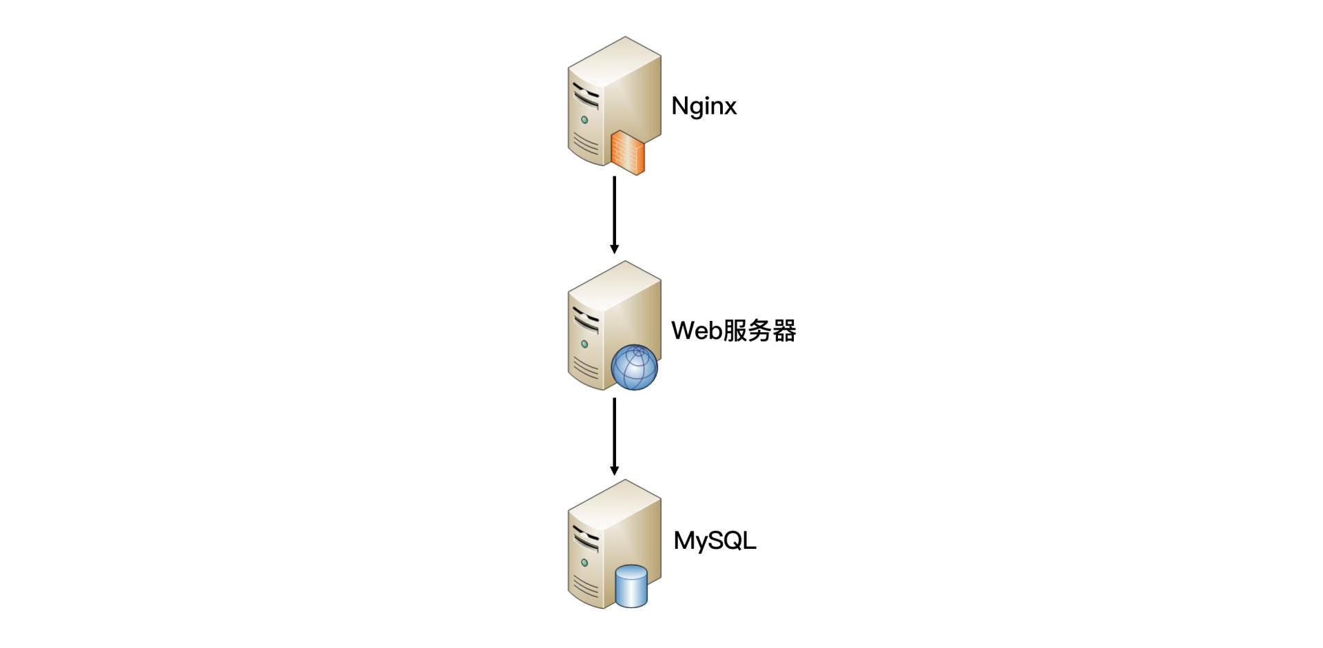

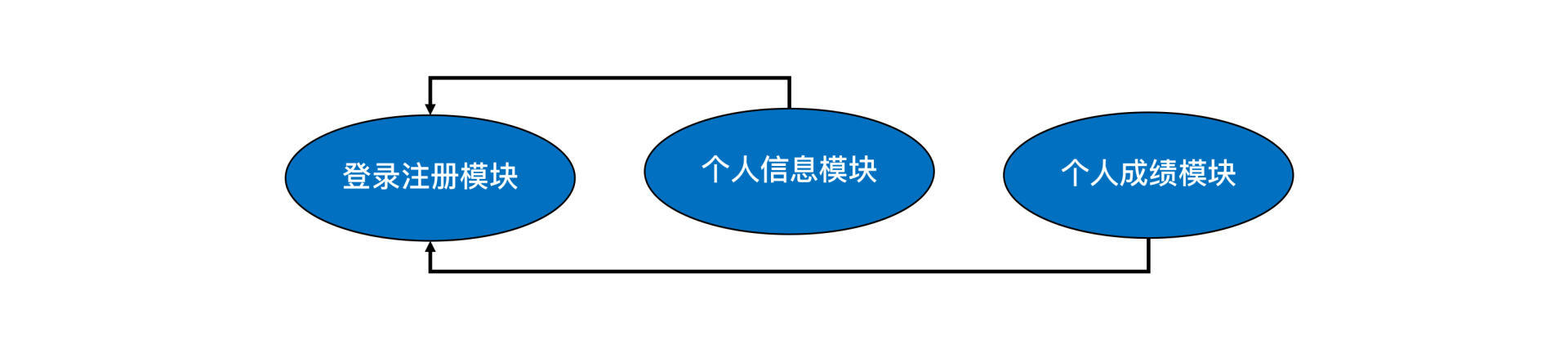

我以一个最简朴的网站系统来为例。假设我们要做一个弟子信息管理系统,这个系统从逻辑的角度来拆分,可以分为“登录注册模块”“个人信息模块”和“个人结果模块”;从物理的角度来拆分,可以拆分为Nginx、Web
和MySQL。
现在,我们可以回复第二个问题了。如果你是业务系统的架构师,首先需要思考怎么从业务逻辑的角度把系统拆分成一个个模块
角色
,其次需要思考怎么从物理部署的角度把系统拆分成组件**角色,**比方选择MySQL作为存储系统。但是对于MySQL内部的体系架构(Parser、Optimizer、Caches&Buffers和Storage Engines等),你实在是可以不消关注的,也不需要在你的业务系统架构中展现这些内容。

从业务逻辑的角度分解,“弟子管理系统”的架构是:
从物理部署的角度分解,“弟子管理系统”的架构是:

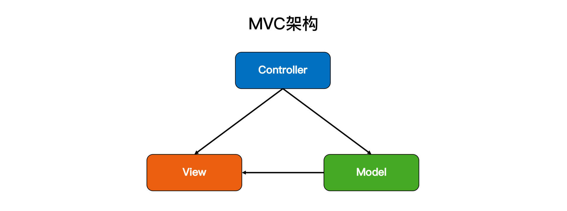

从开发规范的角度分解,“弟子管理系统”可以采用标准的MVC框架来开发,因此架构又变成了MVC架构:
这些“架构”,都是“弟子管理系统”正确的架构,只是从差别的角度来分解而已,这也是IBM的RUP将软件架构视图分为著名的“
4+1视图
”的原因。
现在,我们可以回复第三个问题了。框架是一整套开发规范,架构是某一套开发规范下的详细落地方案,包罗各个模块之间的

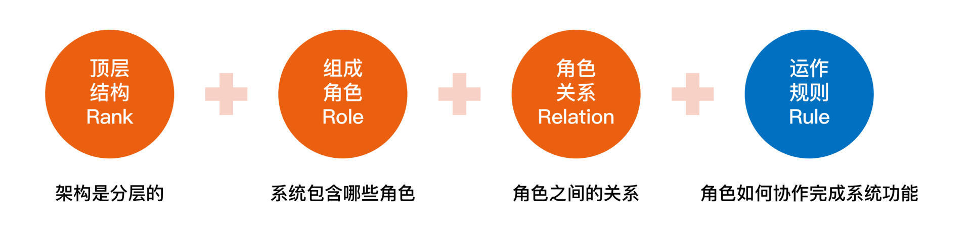

参考维基百科的定义,再结合我自己的一些理解和思考,我将软件架构重新定义为:
软件架构指软件系统的顶层(Rank)布局,它定义了系统由哪些角色(Role)组成,角色之间的关系(Relation)和运作规则(Rule)。
因为这个定义中的4个关键词,都可以用R开头的英文单词来表示,分别是Rank、Role、Relation和Rule,以是我把定义简称为“4R架构定义”,每个R的详细解释如下。

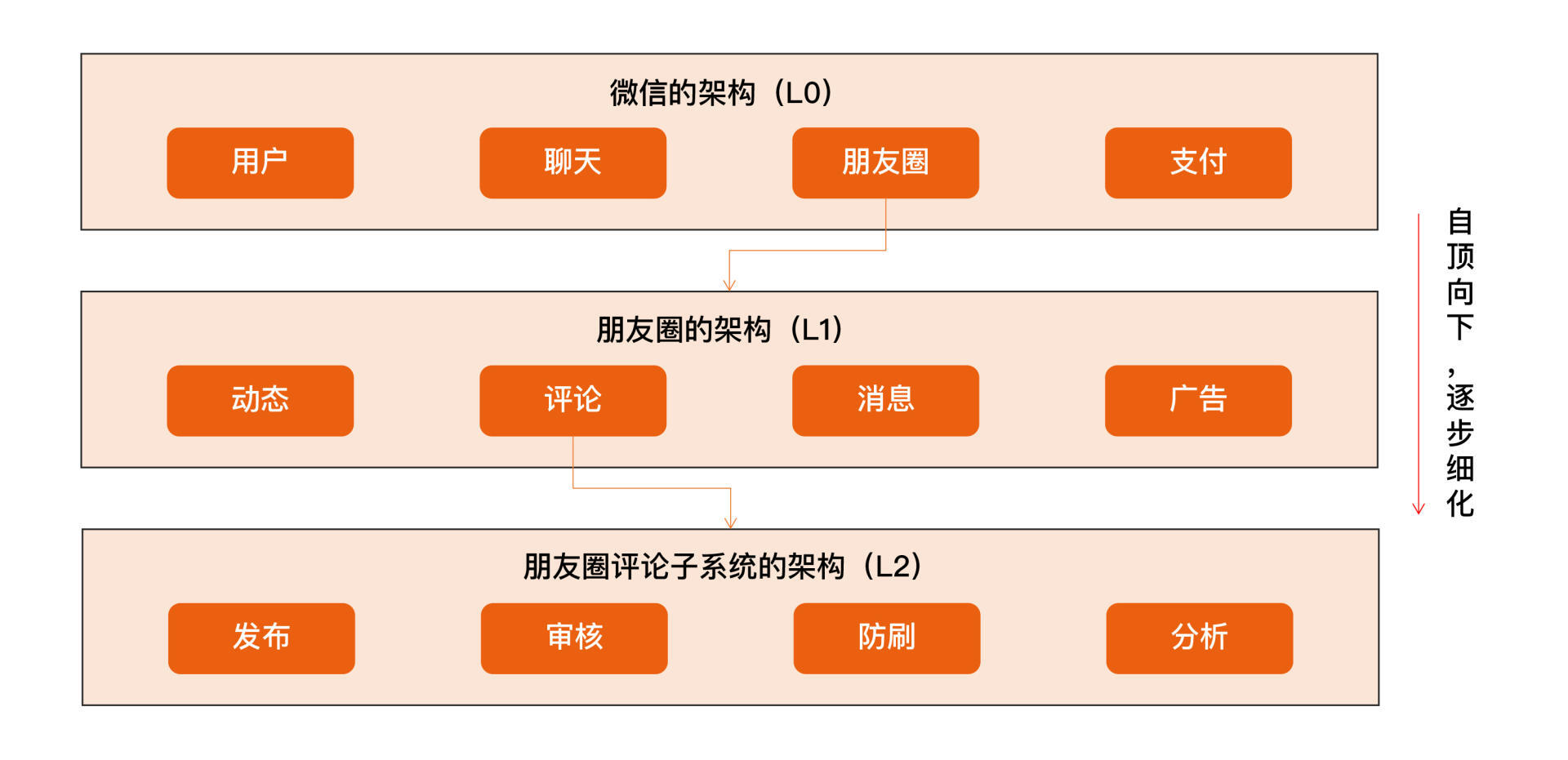

第一个R,Rank。它是指软件架构是分层的,对应“系统”和“子系统”的分层关系。通常情况下,我们只需要关注某一层的架构,最多展示相邻两层的架构,而不需要把每一层的架构全部糅杂在一起。无论是架构设计还是画架构图,都应该采取“自顶向下,逐步细化”的方式。以微信为例,Rank的含义如下所示:
注:L0\L1\L2指层级,一个L0往下可以分解多个L1,一个L1可以往下分解多个L2,以此类推,一般发起不超过5层(L0~L4)。

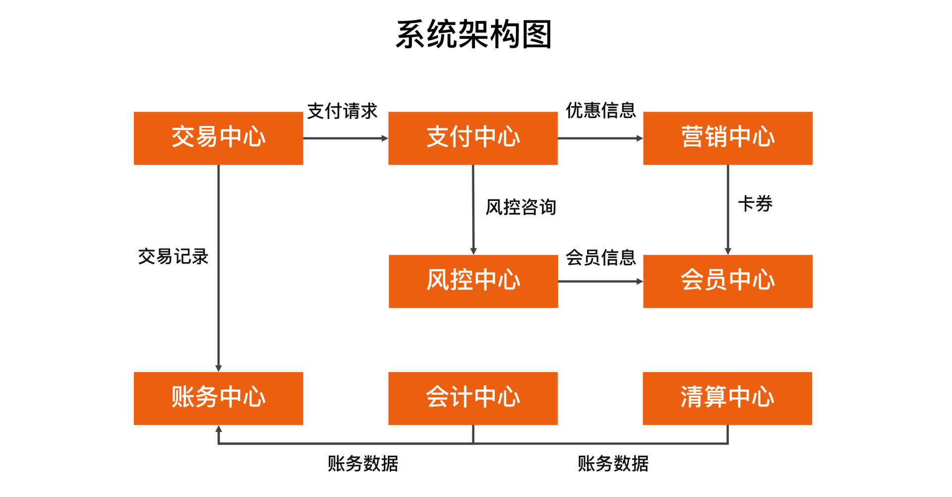

第三个R,Relation。它是指软件系统的角色之间的关系,对应到架构图中实在就是连接线,角色之间的关系不能乱连,任何关系末了都需要
代码
来实现,包罗连接方式(HTTP、TCP、UDP和串口等)、数据协议(JSON、XML和二进制等)以及详细的接口等。

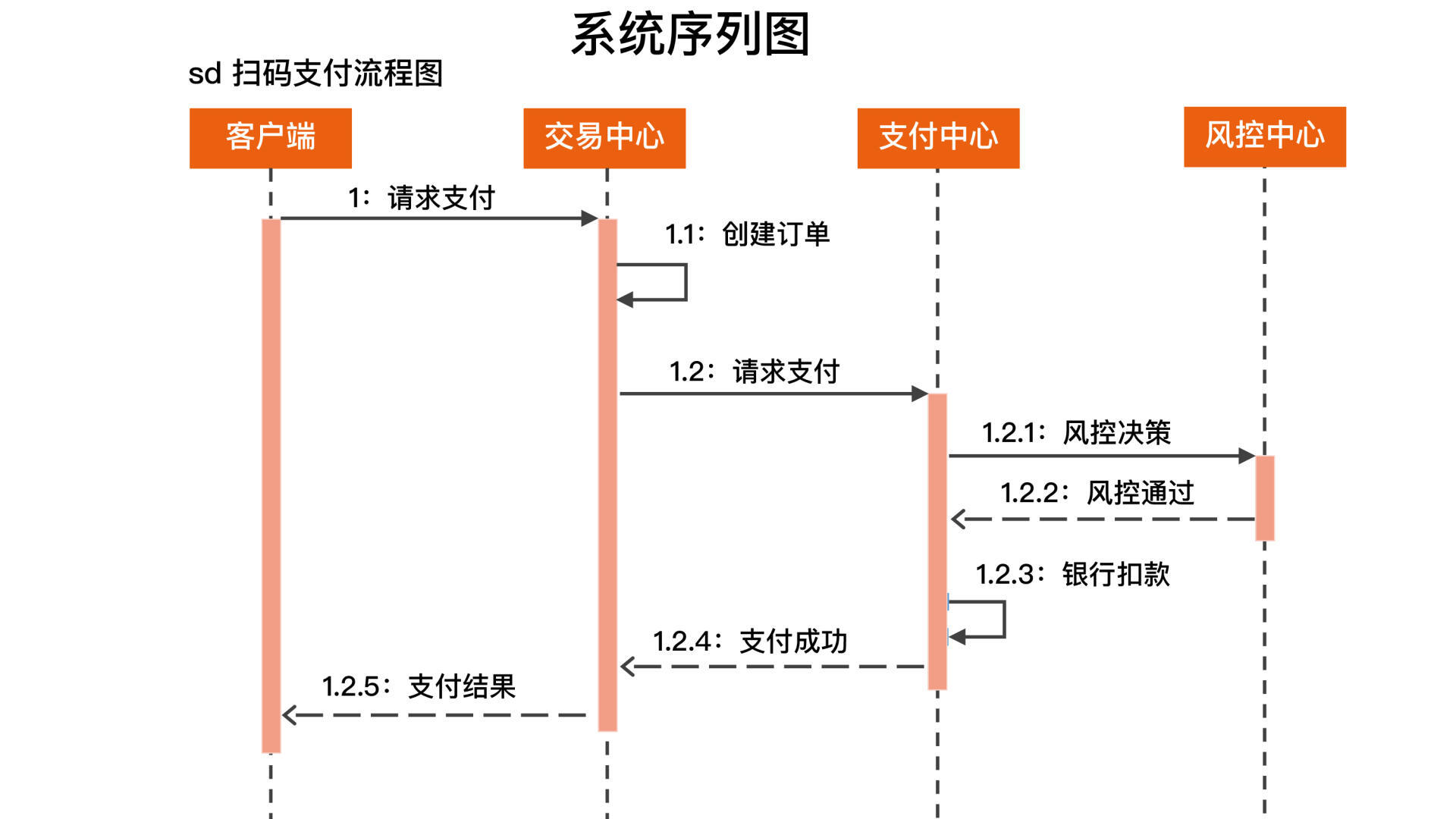

第四个R,Rule。它是指软件系统角色之间怎样协作来完成系统功能。我们在前面解读什么是“系统”的时候提到过:系统本领不是个体本领之和,而是产生了新的本领。那么这个新本领详细怎样完成的呢?详细哪些角色到场了这个新本领呢?这就是Rule所要表达的内容。在架构设计的时候,核心的业务场景都需要设计Rule。
在实际工作中,为了方便理解,Rank、Role和Relation是通过系统架构图来展示的,而Rule是通过系统序列图(System Sequence Diagram)来展示的。
我们以一个简化的付出系统为例,付出系统架构图如下所示:
“扫码付出”这个核心场景的系统序列图如下所示:
