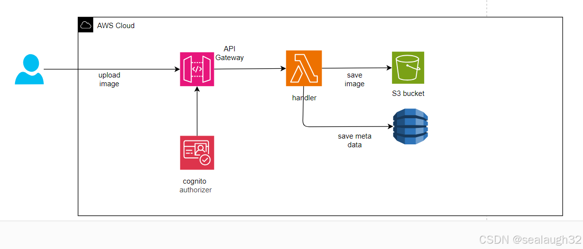

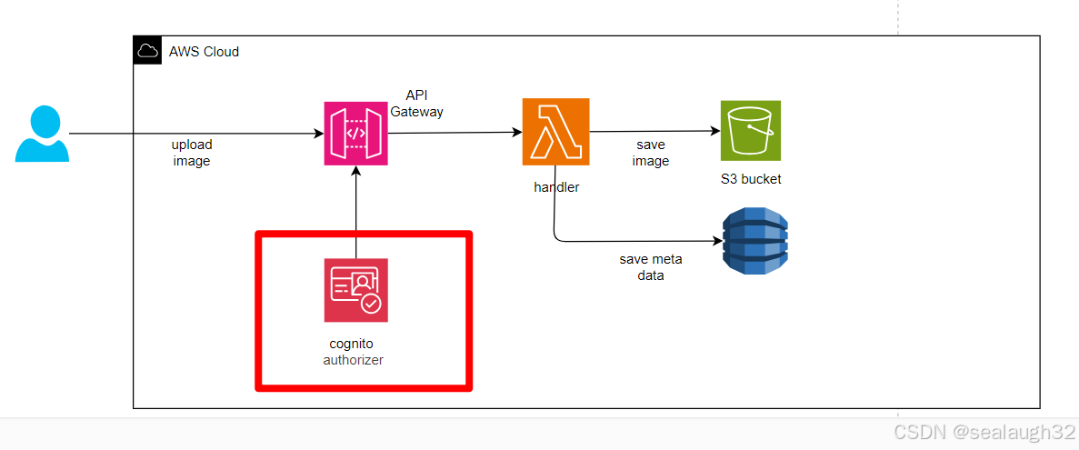

1. 整体架构
1.1 代码链接
代码毗连(serverless-backend)

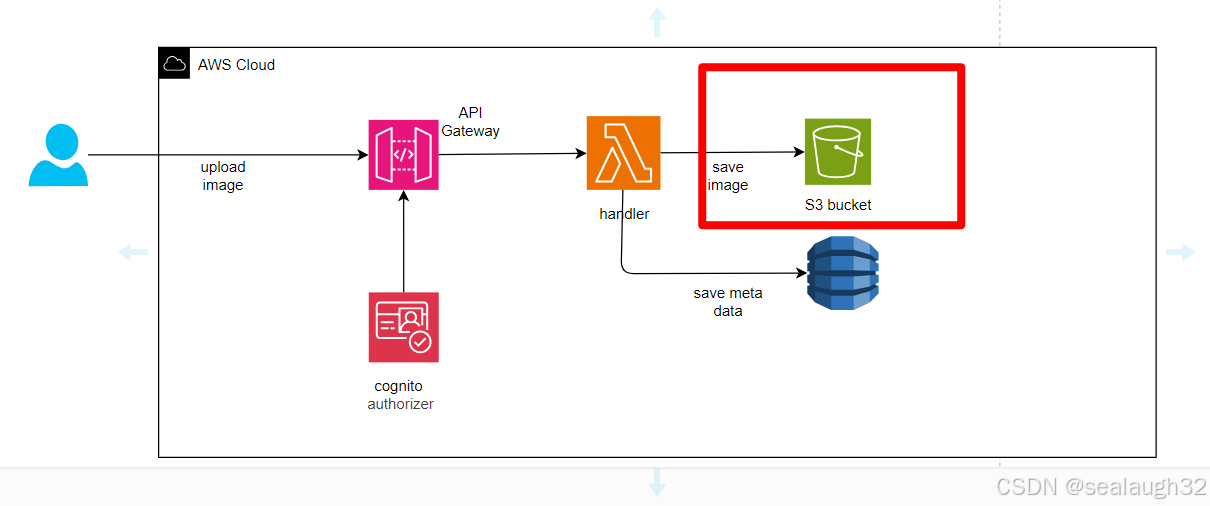

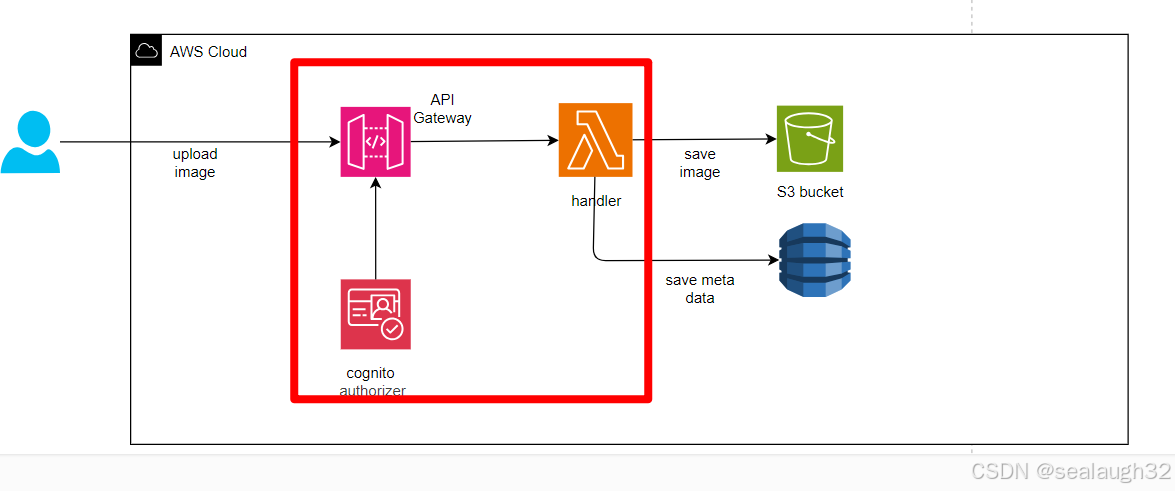

1.2 整体架构
2 代码分析

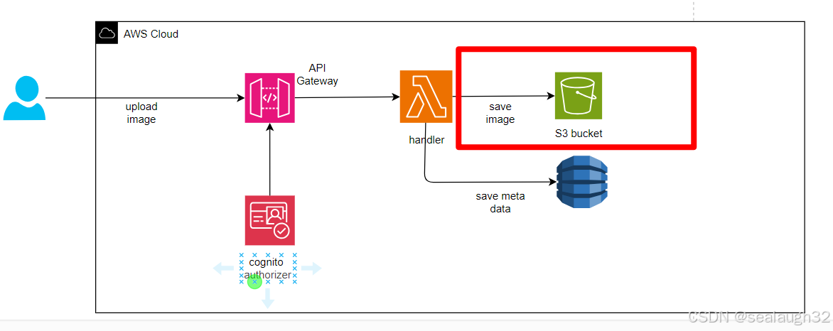

2.1 创建S3 bucket
  1. bucket_name = _cfnParameter(self, "uploadBucketName", type="String",
  2.                                     description="The name of the Amazon S3 bucket where uploaded images will be stored.")
  3. my_bucket = _s3.Bucket(self, id='s3bucket',
  4.                                bucket_name=bucket_name.value_as_string)
  5. my_bucket.grant_read_write(my_lambda)
这里,S3 bucket的名字是通过cdk deploy时候,指定的参数uploadBucketName。
  1. cdk --require-approval never deploy ServerlessBackendStack --parameters uploadBucketName=finlay-20250524-upload
2.2 创建cognito user pool
  1.         user_pool = _cognito.UserPool(self, "UserPool")
  2.         user_pool.add_client("app-client", auth_flows=_cognito.AuthFlow(
  3.             user_password=True
  4.         ),
  5.             supported_identity_providers=[
  6.                 _cognito.UserPoolClientIdentityProvider.COGNITO]
  7.         )
  8.         auth = _apigateway.CognitoUserPoolsAuthorizer(self, "imagesAuthorizer",
  9.                                                       cognito_user_pools=[
  10.                                                           user_pool]
  11.                                                       )
这里,创建cognito认证方式,创建user pool。并且创建apigateway.CognitoUserPoolsAuthorizer。

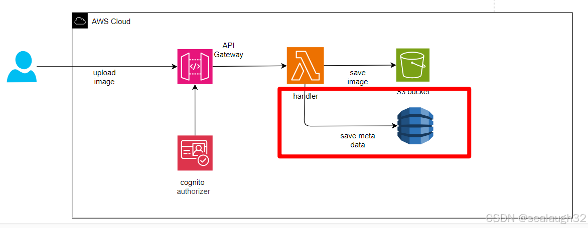

2.3 创建dynamoDB
  1. my_table = _dynamodb.Table(self, id='dynamoTable', table_name='formmetadata', partition_key=_dynamodb.Attribute(
  2.             name='userid', type=_dynamodb.AttributeType.STRING)) #change primary key here
创建dynamoDB,用来存储image文件的metadata。
2.4 创建S3 bucket
  1. my_bucket = _s3.Bucket(self, id='s3bucket',
  2.                                bucket_name=bucket_name.value_as_string)
使用S3 bucket来进行生存图片,这里S3 bucket的名字是通过cdk deploy执行时候,指定的参数uploadBucketName。

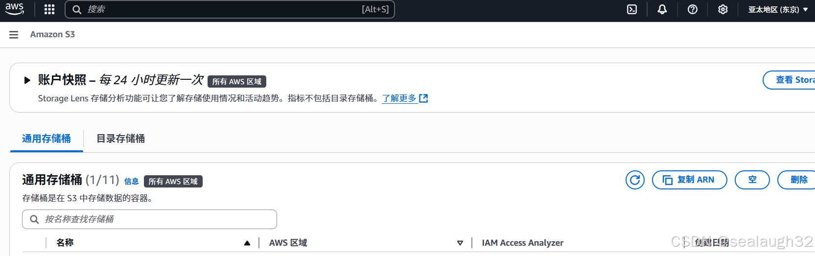

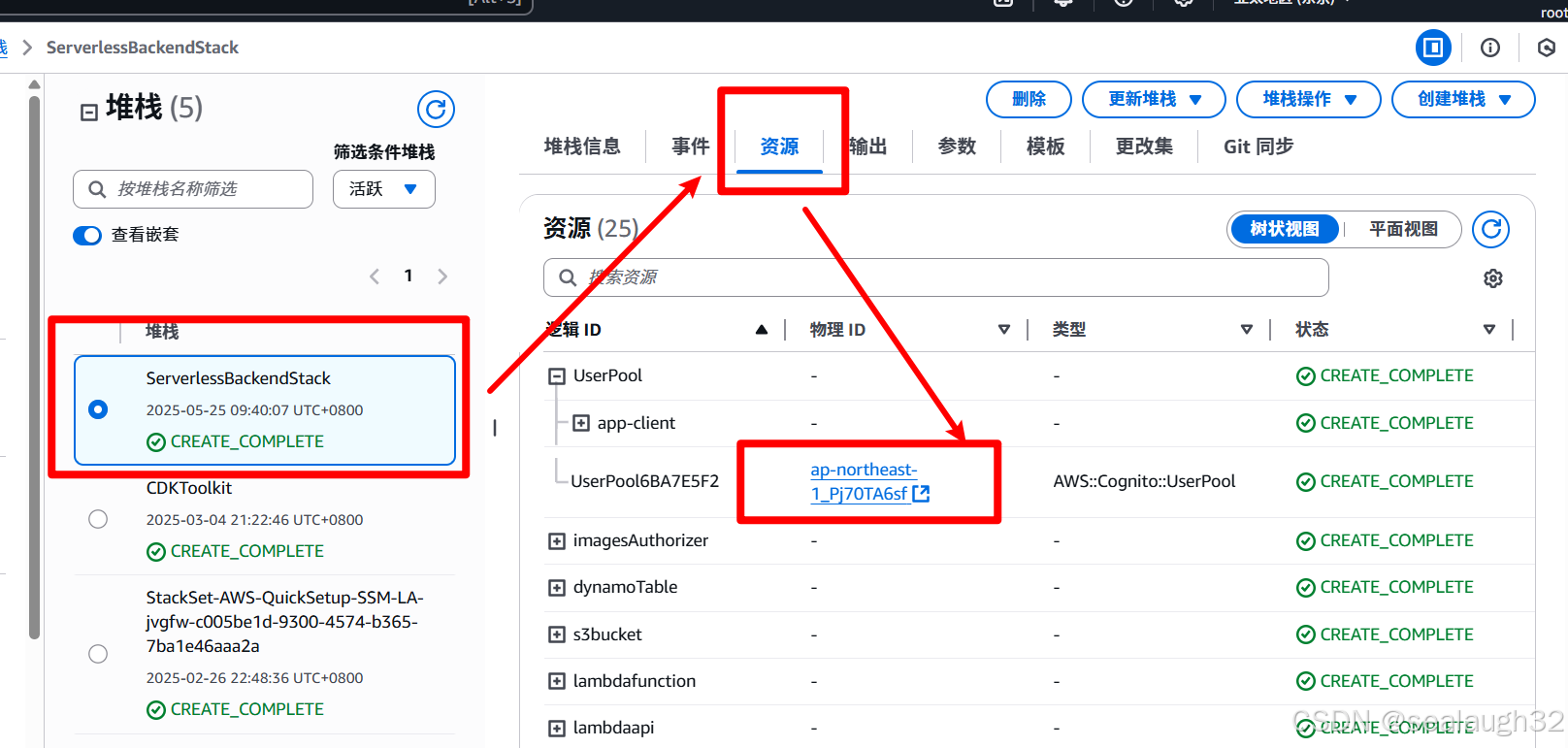

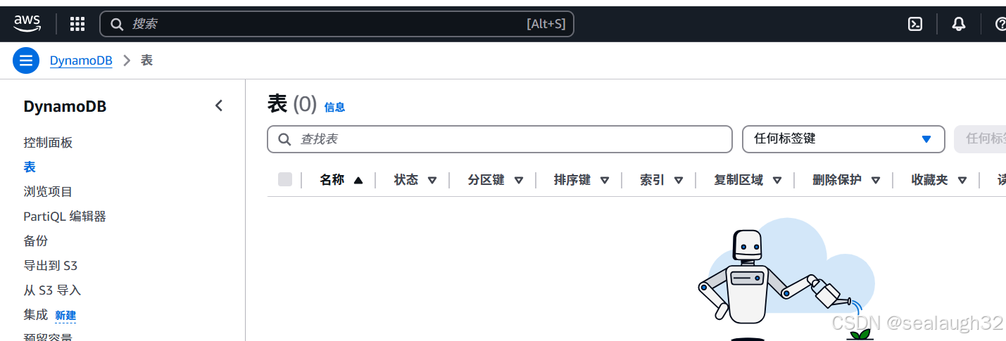

3.1 查抄S3 bucket和dynamoDB
如果同样名字的S3 bucket和dynamoDB已经存在,那么Stack执行会失败,所以提前查抄。
  • dynamoDB
  • S3 bucket

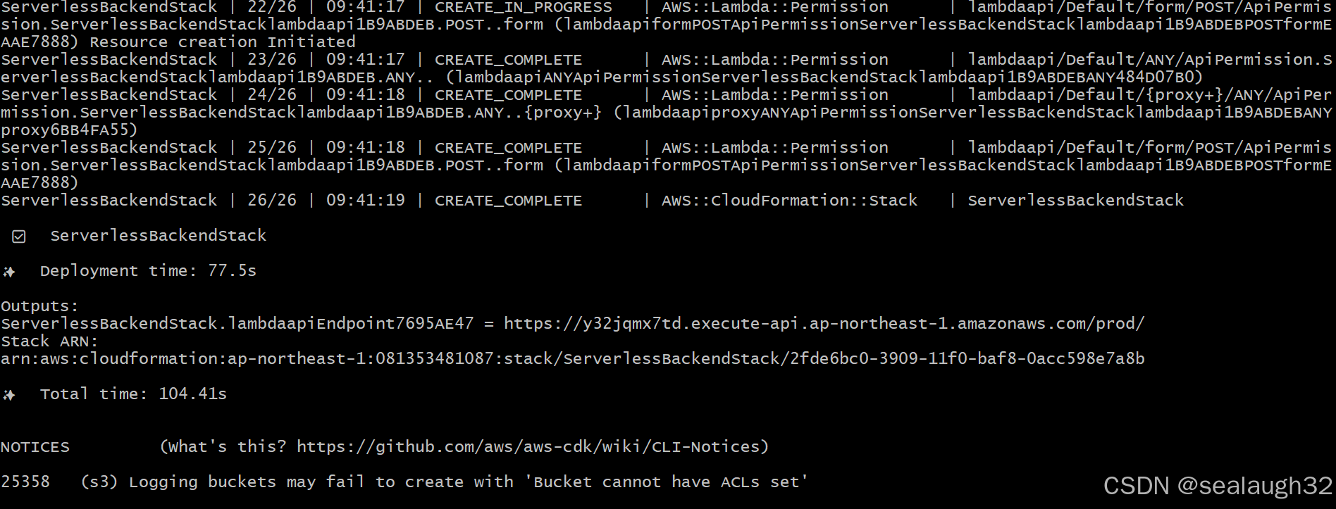

3.2.2 开始执行
  1. cd serverless-backend
  2. python -m venv .venv
  3. source .venv/Script/activate
  4. pip install -r requirement.txt
  5. cdk --require-approval never deploy ServerlessBackendStack --parameters uploadBucketName=finlay-20250524-upload
到这里,摆设乐成。

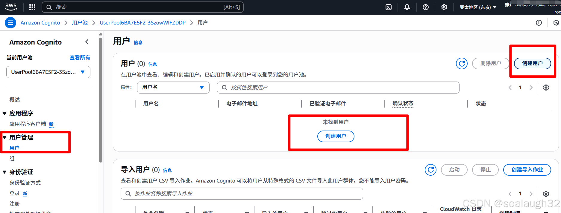

4.1 Create Cognito User
之后进入cognito的user配置画面
创建用户,使用user name和password和user pool ID
  • 之后使用aws cli,设定用户和暗码为permanent。这里,用户名字为finlay,暗码自己设定。这里带有XXX都是需要替换的。

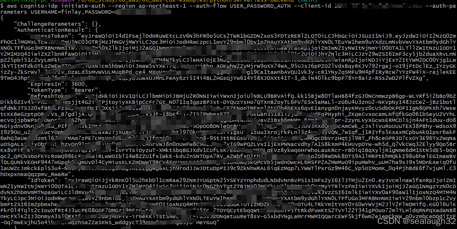

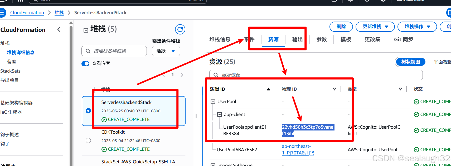

  • 之后取得finlay这个user的id token
  1. aws cognito-idp initiate-auth --region ap-northeast-1 --auth-flow USER_PASSWORD_AUTH --client-id XXXXXX --auth-parameters USERNAME=finlay,PASSWORD=XXXXXX
这里的--client-id必须要去cloudformation这里去查找。
之后生存IdToken随后使用。

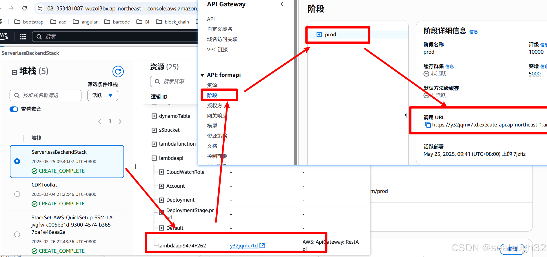

4.2 得到API Gateway的调用url

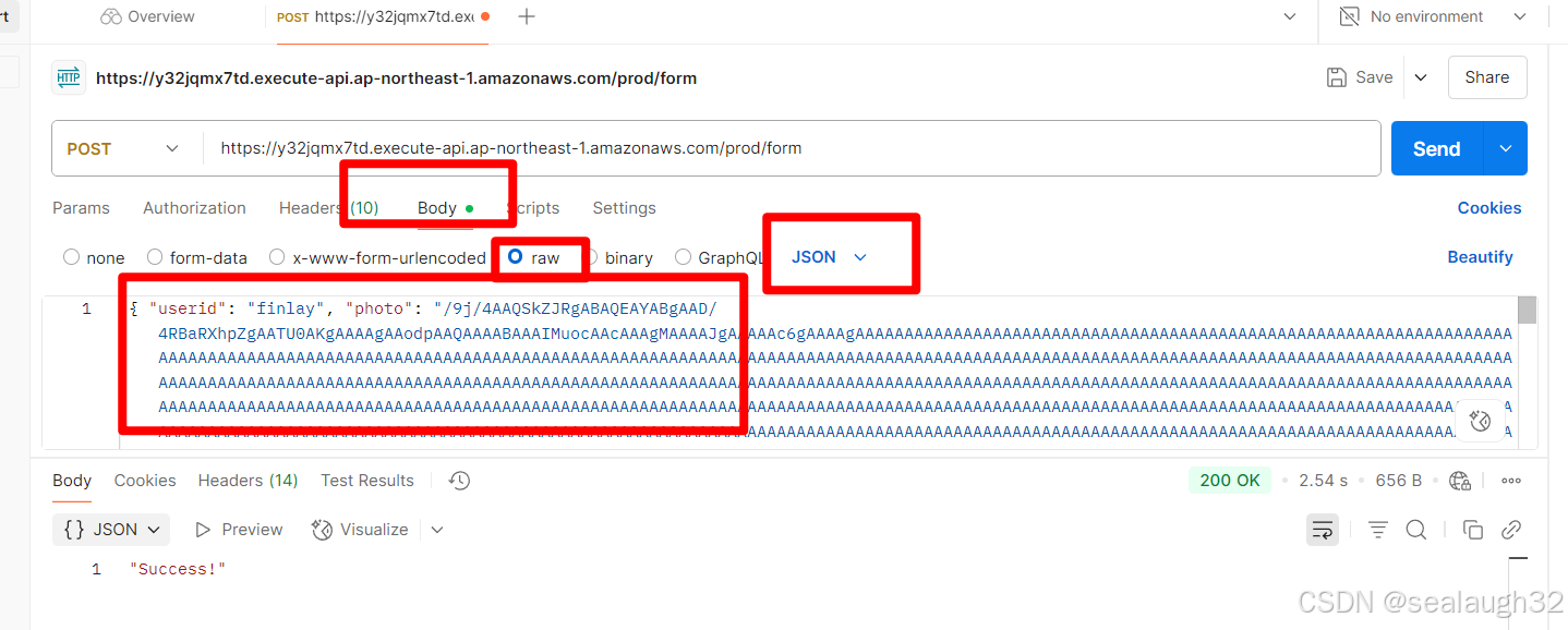

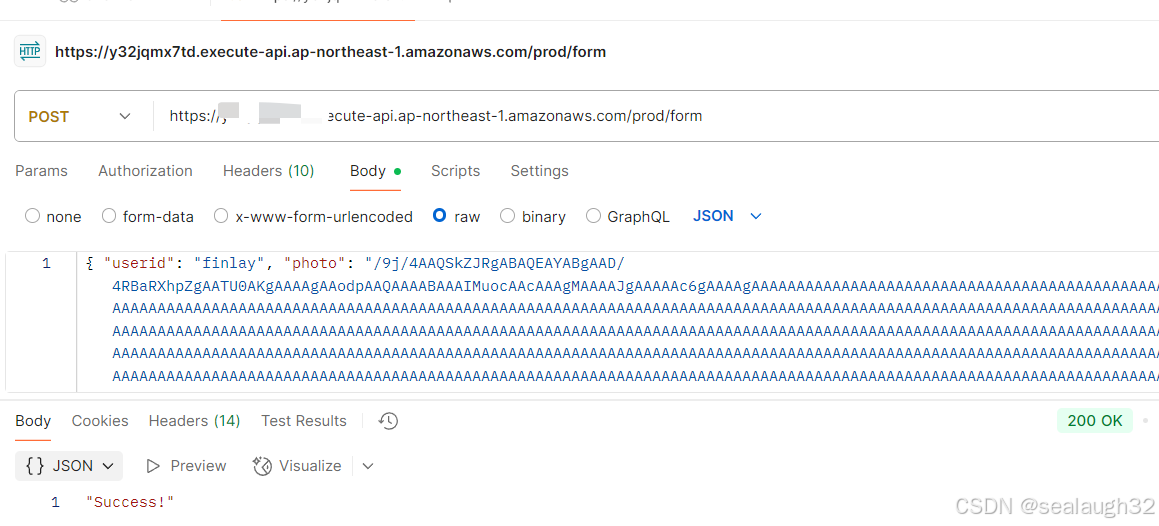

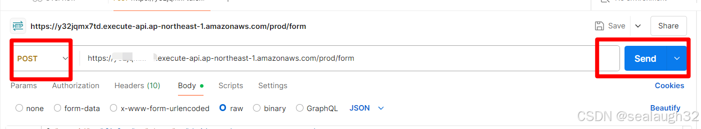

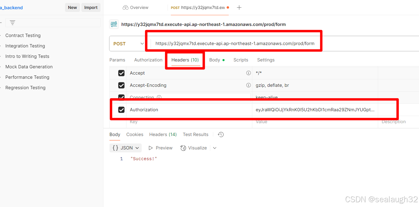

4.4 使用Postman进行post
4.4.1 设定认证谍报Authorization
  • URL设定
    URL这里设定成前面取得的API Gateway的url,注意,后缀加上form。
    https://XXXXXX.execute-api.ap-northeast-1.amazonaws.com/prod/form
  • Authentication设定
    这里设定成前面取得的idToken。
4.4.2 设定json
设定形式为
  1. { "userid": "myUserID", "photo": "image details" }
4.4.3 哀求生存图片
方法选择post,之后选择send
最后会显示乐成success。

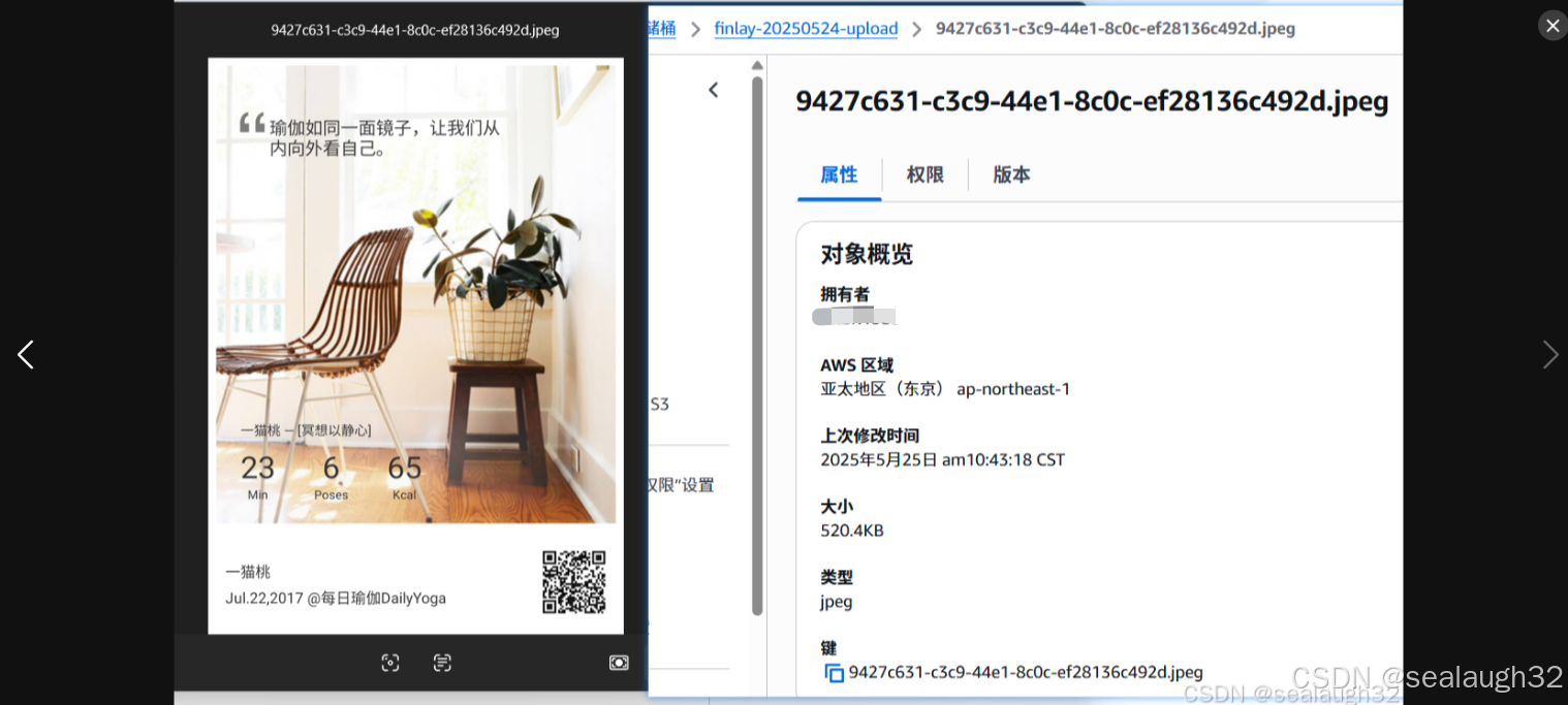

4.4.4 从S3 bucket中取得生存图片
