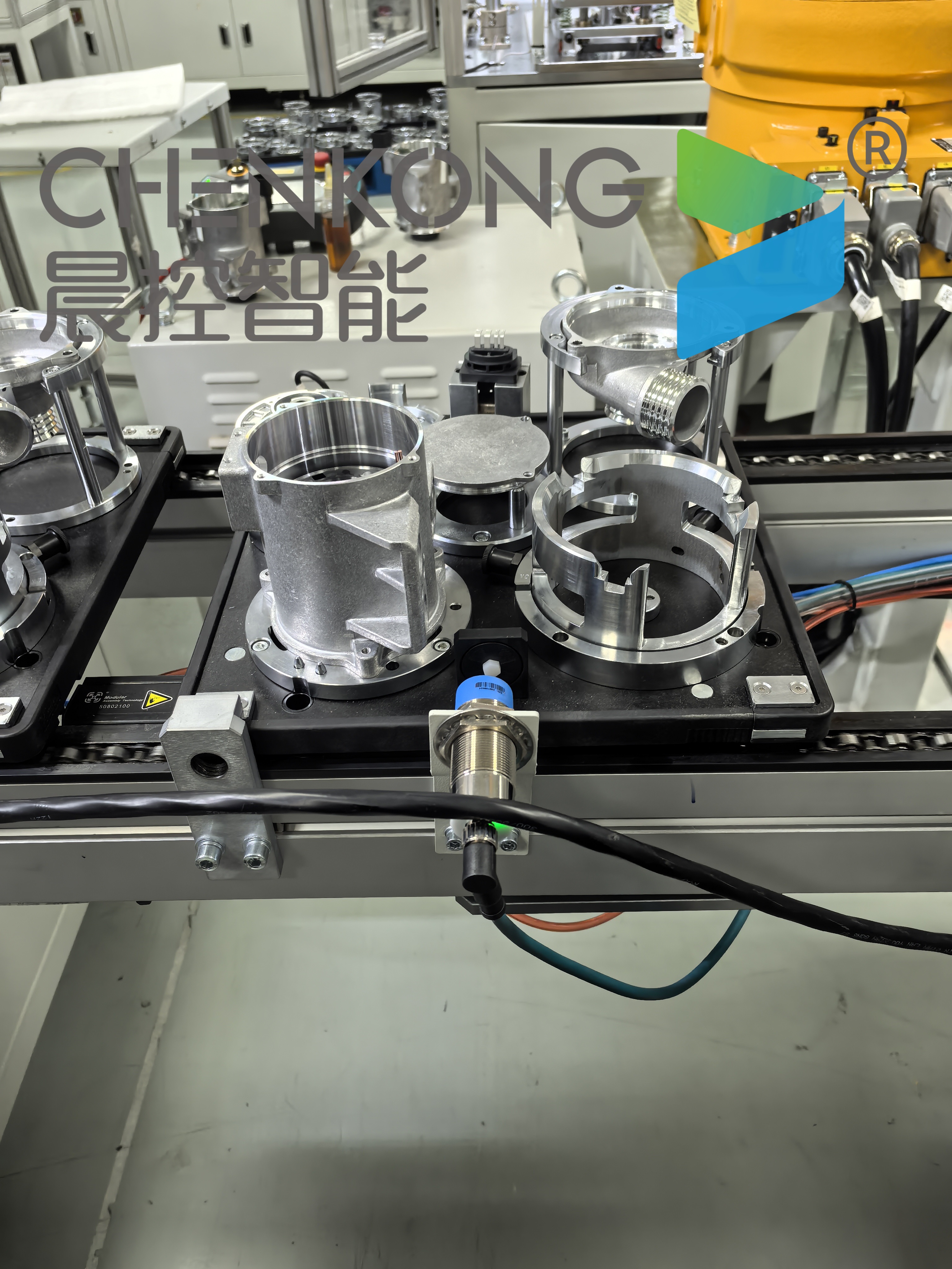

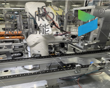

摆设位置:电子冷却水泵装配产线关键点位(如装配工位、检测工位)。
技术方案:接纳广州晨控智能的CK-FR03-PN高频读写器,替代传统“网关+读头” 组合。
数据交互读写器直接与产线 PLC 体系对接,实时读取粘贴于零部件或托盘上的 RFID 标签信息(如产品型号、生产批次、装配工序等),并传输至生产管理体系(MES)举行数据比对与追溯。
三、应用场景
零部件装配环节
零部件流经装配工位时,CK-FR03-PN 读写器自动读取标签信息,体系实时校验装配工序的精确性(如是否漏装、错装部件)。
示例:若某工序需安装特定型号密封圈,体系通过读取标签信息确认密封圈型号与工单匹配,制止人工误判。

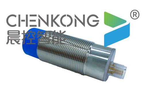

产品型号:CK-FR03-PN 高频读写器
晨控智能推出了CK-FR03系列 RFID 产品,该系列产品具备以下特点:
高度集成化设计:
集天线、放大器、控制器于一体,接纳先进的集成芯片技术,实现了装备的小型化与高性能。这种高度集成的设计不仅淘汰了装备的体积和重量,方便安装在空间有限的生产装备上,还降低了装备间的连接复杂度,提高了体系的稳固性和可靠性。
便捷安装与机动摆设:
产品体积小巧,结构紧凑,安装方式机动多样,可通过螺栓固定等方式快速安装在生产线上的关键位置,如拉丝机、捻股机、镀铜装备的物料收支口处。
标准通讯协议与接口:
遵循标准的工业 MODBUS TCP/IP、ProfiNet、EtherNet/IP等工业通信协议,支持以太网接口。这种标准化的设计使得 RFID 体系能够与企业现有的生产管理体系(如 MES、ERP)无缝对接,实现数据的实时传输与共享。通过以太网接口,读写器可以将采集到的 RFID 标签数据快速上传至服务器,为生产调治和质量管控提供及时的数据支持。
高防护等级:
防护等级达到 IP67,具备卓越的防水、防尘、防油污和防腐蚀性能。纵然在钢帘线生产过程中长时间暴露在恶劣环境下,也能确保装备正常运行,有效延伸装备利用寿命,淘汰装备维护成本。
CK-FR03-PN 是一款基于射频识别技术的高频 RFID 标签读卡器,读卡器工作频率为 13.56MHZ,支持对 I-CODE 2、I-CODE SLI 等符合 ISO15693 国际标准协议格式标签的读取。 读卡器同时支持标准工业通讯协议 ProfiNet 和ModBus TCP,方便用户通集成到 PLC 等控制体系中。读卡器内部集成了射频补分通信协议,用户只需通过以太网接口吸收数据便能完成对标签的读取操纵,而无需理解复杂的射频通信协议。
