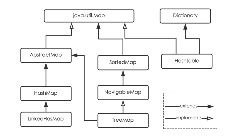

类图
双列集合定义了一个接口java.util.Map,此接口主要有四个常用的实现类,分别是HashMap、Hashtable、LinkedHashMap和TreeMap
下面针对各个实现类的特点做一些说明:
(1) HashMap:它根据键的hashCode值存储数据,大多数情况下可以直接定位到它的值,因而具有很快的访问速度,但遍历顺序却是不确定的。 HashMap最多只允许一条记录的键为null,允许多条记录的值为null。HashMap非线程安全,即任一时刻可以有多个线程同时写HashMap,可能会导致数据的不一致。如果需要满足线程安全,可以用 Collections的synchronizedMap方法使HashMap具有线程安全的能力,或者使用ConcurrentHashMap。
(2) Hashtable:Hashtable是遗留类,很多映射的常用功能与HashMap类似,不同的是它承自Dictionary类,并且是线程安全的,任一时间只有一个线程能写Hashtable,并发性不如ConcurrentHashMap,因为ConcurrentHashMap引入了分段锁。Hashtable不建议在新代码中使用,不需要线程安全的场合可以用HashMap替换,需要线程安全的场合可以用ConcurrentHashMap替换。
(3) LinkedHashMap:LinkedHashMap是HashMap的一个子类,保存了记录的插入顺序,在用Iterator遍历LinkedHashMap时,先得到的记录肯定是先插入的,也可以在构造时带参数,按照访问次序排序。
(4) TreeMap:TreeMap实现SortedMap接口,能够把它保存的记录根据键排序,默认是按键值的升序排序,也可以指定排序的比较器,当用Iterator遍历TreeMap时,得到的记录是排过序的。如果使用排序的映射,建议使用TreeMap。在使用TreeMap时,key必须实现Comparable接口或者在构造TreeMap传入自定义的Comparator,否则会在运行时抛出java.lang.ClassCastException类型的异常。
对于上述四种Map类型的类,要求映射中的key是不可变对象。不可变对象是该对象在创建后它的哈希值不会被改变。如果对象的哈希值发生变化,Map对象很可能就定位不到映射的位置了。

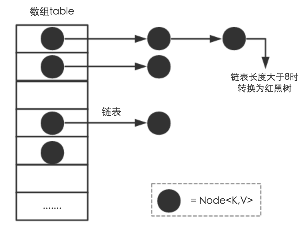

存储结构
HashMap是数组+链表+红黑树(JDK1.8增加了红黑树部分)实现的
改变链表结构的默认条件:1. 单链表中的元素个数大于8时  2. 桶数组中的元素个数大于64时 【二者满足其一即可】
table数组是一个Node [] table的数组,存放node节点(Node是HashMap的一个内部类)

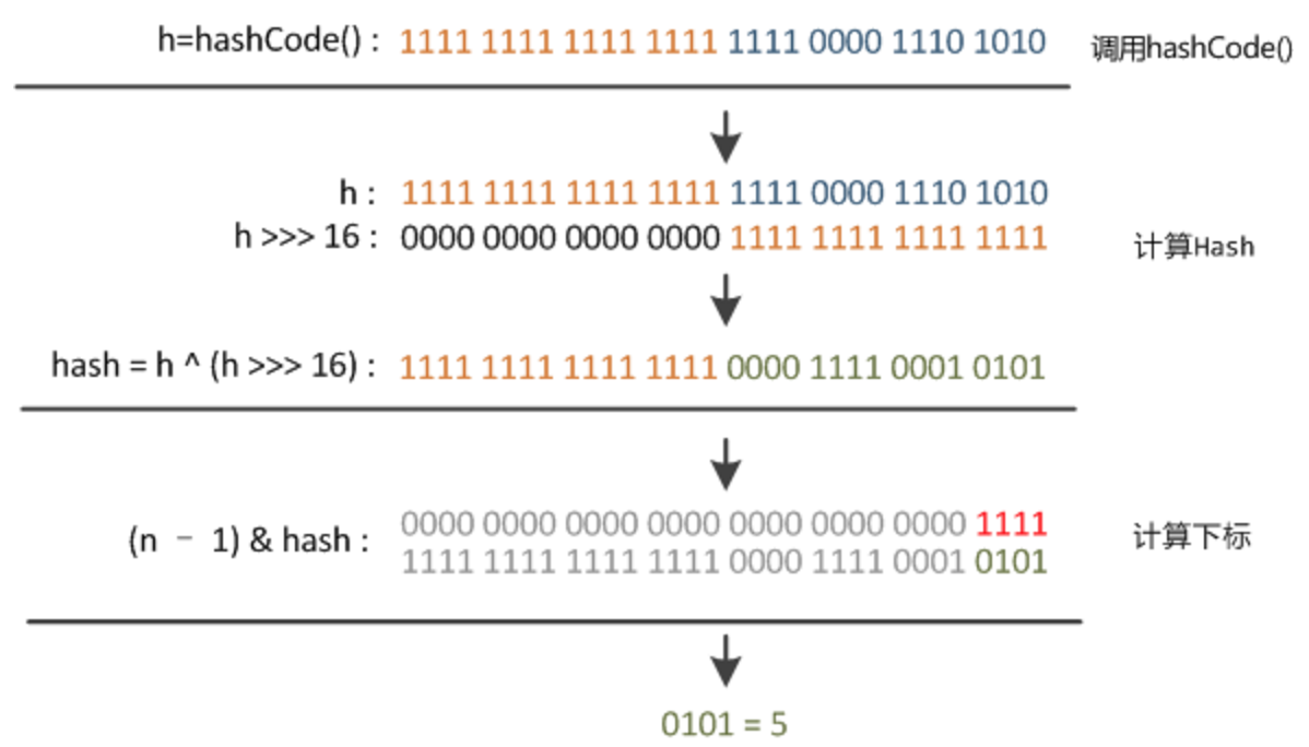

Hash算法
hash算法包括hash扰动函数以及路由算法。Hash算法本质上就是三步:取key的hashCode值、高位运算、取模运算
Hash扰动函数
作用:分散hashcode,使相似的数据有着截然不同的hash值
  1. //hash扰动函数:加入了对高16位的特征,更见分散hash值
  2. //(h = key.hashCode()) ^ (h >>> 16):拿自己本身和本身右进制16位后的数组做异或运算,得到的数字就带有高16位的特征
  3. //疑问:为什么不直接使用整个hash而是要得到前16位为0的数字?(整合hash就包括本身的高低16位数的特征)
  4. //答案:因为hashcode的数据类型是int,有符号位所以int在正数范围内是16位。所以需要hash得到一个16的数字
  5. static final int hash(Object key) {
  6.     int h;        //key对于的hashcode值
  7.     return (key == null) ? 0 : (h = key.hashCode()) ^ (h >>> 16);
  8. }
代码中的h>>>16就是jdk1.8新引入的高位运算算法,作用:使hashcode的高位数字特征也能一并体现再hashcode中,更加分散hash值。通过hashCode()的高16位异或低16位实现的:(h = k.hashCode()) ^ (h >>> 16),主要是从速度、功效、质量来考虑的,这么做可以在数组table的length比较小的时候,也能保证考虑到高低Bit都参与到Hash的计算中,同时不会有太大的开销。
n为table长度
路由算法
jdk1.8没有封装成方法,而是直接使用以下公式
  1. h & (table.length-1); //h是前面hash扰动得到的值
