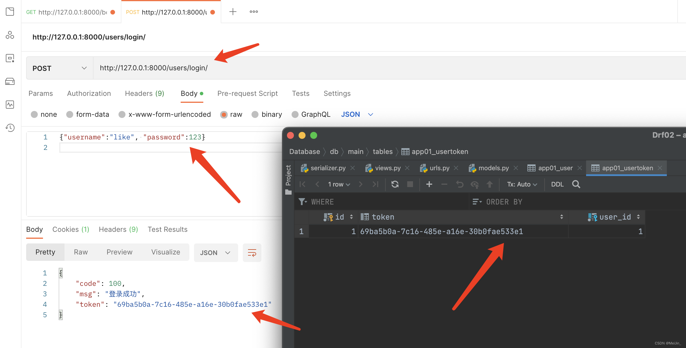

(1)、登录接口
  1. # 认证是基于登录的接口上面操作的 所以前戏编写一个简单的登录接口
  2. models.py
  3. class User(models.Model):  # 简易的用户信息账号密码
  4.     username = models.CharField(max_length=32)
  5.     password = models.CharField(max_length=32)
  6.     def __str__(self):
  7.         return self.username
  8.         '跟User表是一对一外键关联,存储用户登录状态用的 [这个表可以没有,如果没有,把字段直接写在User表上也可以]'
  9. class UserToken(models.Model):  # 用户信息登录记录表
  10.     user = models.OneToOneField(to='User', on_delete=models.CASCADE)  # 一对一关联
  11.     token = models.CharField(max_length=32, null=True)  # 如果用户没有登录则没有值 如果登录则有值
  12. views.py
  13.         '登录接口功能:自动生成路由+登录功能,不用序列化,因此继承ViewSet即可'
  14. class UserView(ViewSet):
  15.     @action(methods=['POST'], detail=False, url_path='login', url_name='login')
  16.     def login(self, request):
  17.         username = request.data.get('username')     # 获取用户名与密码
  18.         password = request.data.get('password')
  19.         user = User.objects.filter(username=username, password=password).first()    # 比对用户名与密码
  20.         if user:
  21.             token = str(uuid.uuid4())
  22.             # uuid4 随机获得永不重复的字符串 机制跟Cookie中的验证码一样
  23.             # 在userToken表中存储一下:1 从来没有登录过,插入一条,     2 登录过,修改记录
  24.
  25.
  26.             UserToken.objects.update_or_create(defaults={'token': token}, user=user)
  27.             # 通过user去UserToken表中查数据,如果能查到,使用defaults的数据更新,如果查不到,直接通过user和defaults的数据新增
  28.             # kwargs 传入的东西查找,能找到,使用defaults的更新,否则新增一条
  29.             return Response({'code': 100, 'msg': '登录成功', 'token': token})
  30.         else:
  31.             return Response({'code': 101, 'msg': '用户名或密码错误'})
  32. urls.py
  33.         from rest_framework.routers import SimpleRouter, DefaultRouter
  34.         router = SimpleRouter()
  35.         router.register('users', views.UserView, 'users')
  36.         urlpatterns += router.urls
  37. '''这个时候一个简单的登录接口就写好了 每次登录都会更新Token 相当于登录了之前的设备就无效了 '''

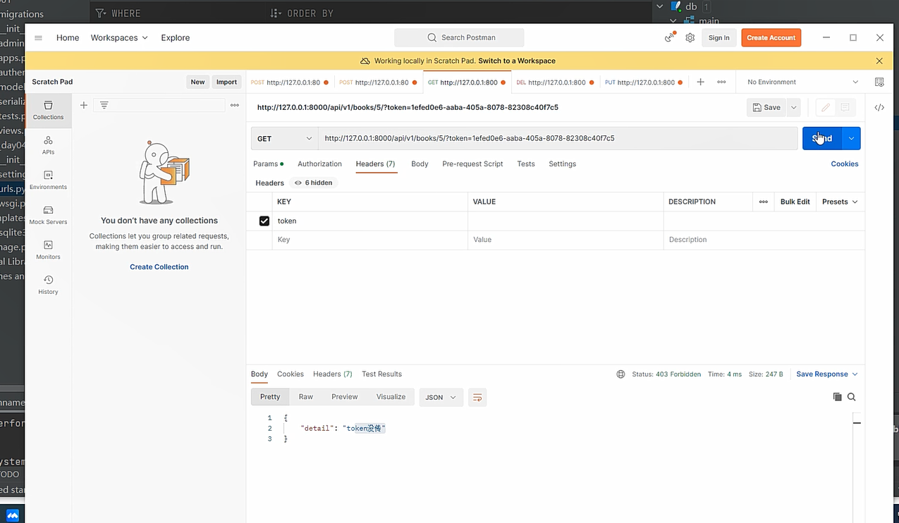

(2)、认证组件使用步骤
1.需要写一个认证类,因此我们需要在应用中另外创建一个py文件编写认证类,需要继承BaseAuthentication这个类
  • 通过查看源码我们可以发现有个authenticate方法需要我们重写,否则就会报错,这就是我们需要编写认证功能的类
  1. class BaseAuthentication:
  2.     def authenticate(self, request):
  3.         raise NotImplementedError(".authenticate() must be overridden.")
  4.     def authenticate_header(self, request):
  5.         pass
2.重写authenticate方法,在该方法在中实现登录认证
  • token在哪带的?如何认证它是登录了的?
  • 用token来判断是否登陆,登陆了在访问的时候带上token,目前阶段我们直接在地址栏中携带token的数据,后面可以在请求头中添加token的数据
3、如果认证成功,返回两个值【返回None或两个值(固定的:当前登录用户,token)】
4、认证不通过,用AuthenticationFailed类抛异常
代码如下:
authenticate.py(认证类)
  1. # 自己写的认证类,继承某个类
  2. from rest_framework.authentication import BaseAuthentication
  3. from rest_framework.exceptions import AuthenticationFailed
  4. from .models import UserToken
  5. class LoginAuth(BaseAuthentication):
  6.     def authenticate(self, request):
  7.         # 在这里实现认证,如果是登录的,继续往后走返回两个值,如果不是抛异常
  8.         # 请求中是否携带token,判断是否登录,放在地址栏中
  9.         token = request.query_params.get('token', None) # 查找是否有token这个变量名的值,如果没有就返回None,默认好像返回的是数字
  10.         if token:  # 前端传入token了,去表中查,如果能查到,登录了,返回两个值[固定的:当前登录用户,token]
  11.             user_token = UserToken.objects.filter(token=token).first()
  12.             if user_token:
  13.                 return user_token.user, token
  14.             else:
  15.                 # 没有登录抛异常
  16.                 raise AuthenticationFailed('token认证失败')
  17.         else:
  18.             raise AuthenticationFailed('token没传')
  19. # 前端传入的请求头中的数据从哪取?  GET,body,POST,data
5、认证类的使用
  • 当我们编写好了认证类中的认证代码,接着就需要导入到视图层然后使用他
  1. from rest_framework.generics import ListAPIView, RetrieveAPIView
  2. from rest_framework.viewsets import ViewSetMixin
  3. from .authenticate import LoginAuth
  4. # 查询所有
  5. class BookView(ViewSetMixin, ListAPIView):
  6.     queryset = Book.objects.all()
  7.     serializer_class = BookSerializer
  8.
  9.
  10. class BookDetailView(ViewSetMixin, RetrieveAPIView):
  11.     queryset = Book.objects.all()
  12.     serializer_class = BookSerializer
  13.     authentication_classes = [LoginAuth]  # 需要写一个认证类,需要咱们自行编写
6、局部使用和全局使用
  • 局部使用:只在某个视图类中使用【当前视图类管理的所有接口】
  1. class BookDetailView(ViewSetMixin, RetrieveAPIView):
  2.         authentication_classes = [LoginAuth]
  • 全局使用:在配置文件settings.py中编写,全局所有接口都生效
  1. REST_FRAMEWORK = {
  2.             'DEFAULT_AUTHENTICATION_CLASSES':['app01.authenticate.LoginAuth']
  3.         }
注意事项:不要在配置文件中乱导入不使用的东西,否则会报错,但是在导入类似认证类这样的文件时,可以写上导入的代码然后再修改,最后写进配置中,这样可以减少错误
  • 局部禁用:(登陆接口很明显是不需要校验是否登陆的,因此有了这个局部禁用的需求,我们把他的authentication_classes配置成空就是局部禁用)
  2.         authentication_classes = []
7、测试路由参考

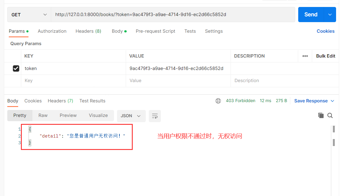

权限组件
简介:
  • 在我们使用的一些app或者网页中(爱奇艺,腾讯视频),都会有一些会员接口(需要购买会员才能够使用或者观看),权限组件就是对用户的这一权限进行验证,在请求进入视图类/函数代码前进行校验,校验失败后直接将请求拦截,并返回校验失败的信息
(1)、权限组件的使用步骤
模块地址:
  1. from rest_framework.permissions import BasePermission
用法简介:
  1. # 1、创建一个专门用于编写权限组件的py文件,写一个权限类,继承BasePermission
  2. # 2、重写has_permission方法(在该方法在中实现权限认证,在这方法中,request.user就是当前登录用户)
  3. # 3、如果有权限,返回True
  4. # 4、没有权限,返回False(定制返回的中文: self.message='中文')
  5. # 5、局部使用和全局使用
  6.         -局部使用: # 在某个视图类中设置接口(不会影响别的视图类)
  7.         class BookDetailView(ViewSetMixin, RetrieveAPIView):
  8.             permission_classes = [CommonPermission]
  9.         -全局使用:  # django的settings.py中配置,影响全局
  10.             REST_FRAMEWORK = {
  11.             'DEFAULT_PERMISSION_CLASSES': [
  12.                 'app01.permissions.CommonPermission',
  13.             ],
  14.         }
  15.
  16.         -局部禁用:# 全局配置局部禁用
  17.         class BookDetailView(ViewSetMixin, RetrieveAPIView):
  18.             permission_classes = []

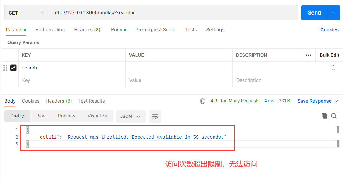

三、频率组件
简介:
  • 频率是指,控制某个接口访问频率(次数)
(1)、频率组件的使用步骤
模块地址:
  1. from rest_framework.throttling import BaseThrottle, SimpleRateThrottle
  2. # BaseThrottle:需要手动编写的代码较多
  3. # SimpleRateThrottle: 需要手动编写的代码较少(用这个)
用法简介
  1. # 1、创建一个专门用来编写频率组件的py文件,写一个频率类,继承SimpleRateThrottle
  2. # 2、重写get_cache_key方法,返回什么,就以什么做限制----》ip(用户id做限制)
  3. # 3、配置一个类属性scope = 'book_5_m'
  4. # 4、在django的配置文件中编写频率次数
  5.         REST_FRAMEWORK = {
  6.           'DEFAULT_THROTTLE_RATES': {
  7.             'book_5_m': '5/m',  # 一分钟五次
  8.         },
  9.             }
  10. # 5、局部使用和全局使用
  11.         -局部使用: # 只影响当前的视图类
  12.     class BookView(ModelViewSet):
  13.         throttle_classes = [CommentThrottle]
  14.
  15.     -全局配置:影响全局
  16.             REST_FRAMEWORK = {
  17.              'DEFAULT_THROTTLE_CLASSES': ['app01.throttling.CommonThrottle'],
  18.         }
  19.
  20.     -局部禁用:
  21.       class BookView(ModelViewSet):
  22.          throttle_classes = [CommentThrottle]
  2. class CommentThrottle(SimpleRateThrottle):
  3.     # 创建一个用于控制频率的变量名(需要传入配置文件)
  4.     scope = 'book_5_m'
  5.     def get_cache_key(self, request, view):
  6.         # 返回什么就以什么做限制(request.META.get('REMOTE_ADDR')以IP做限制)
  7.         return request.META.get('REMOTE_ADDR')
视图类代码
  2.     queryset = Book.objects.all()
  3.     serializer_class = BookSerializer
  4.     # 频率组件
  5.     throttle_classes = [CommentThrottle]
django配置文件
  2.     # 控制访问频率
  3.     'DEFAULT_THROTTLE_RATES': {
  4.         'book_5_m': '5/m',  # 一分钟五次
  5.     },
  6. }

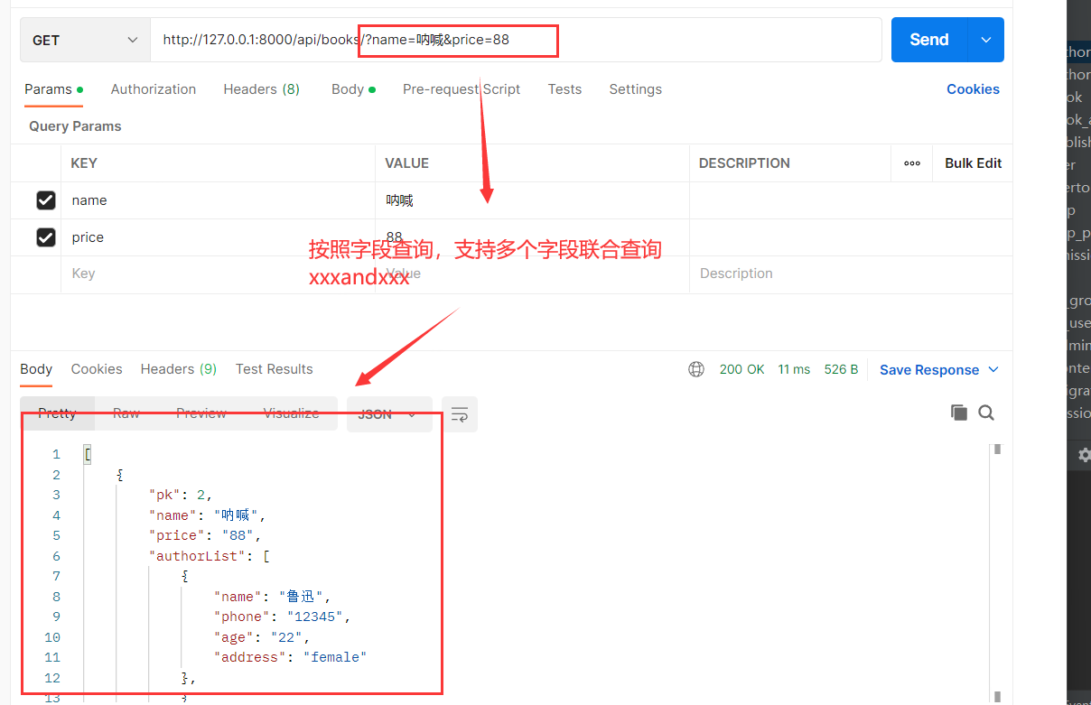

四、过滤的多种用法
简介:
  • 过滤是指在使用查询的时候,我们可以通过条件来过滤掉不需要的内容
  1. # restful规范中,要求了,请求地址中带过滤条件
  2.         -5个接口中,只有一个接口需要有过滤和排序,查询所有接口
(1)、继承APIView自己写
  1. class BookView(APIView):
  2.     def get(self,request):
  3.         # 获取get请求携带的参数
  4.         name=request.query_params.get('name')
  5.         # 通过filter进行过滤
  6.         books = Book.objects.filter(name=name)

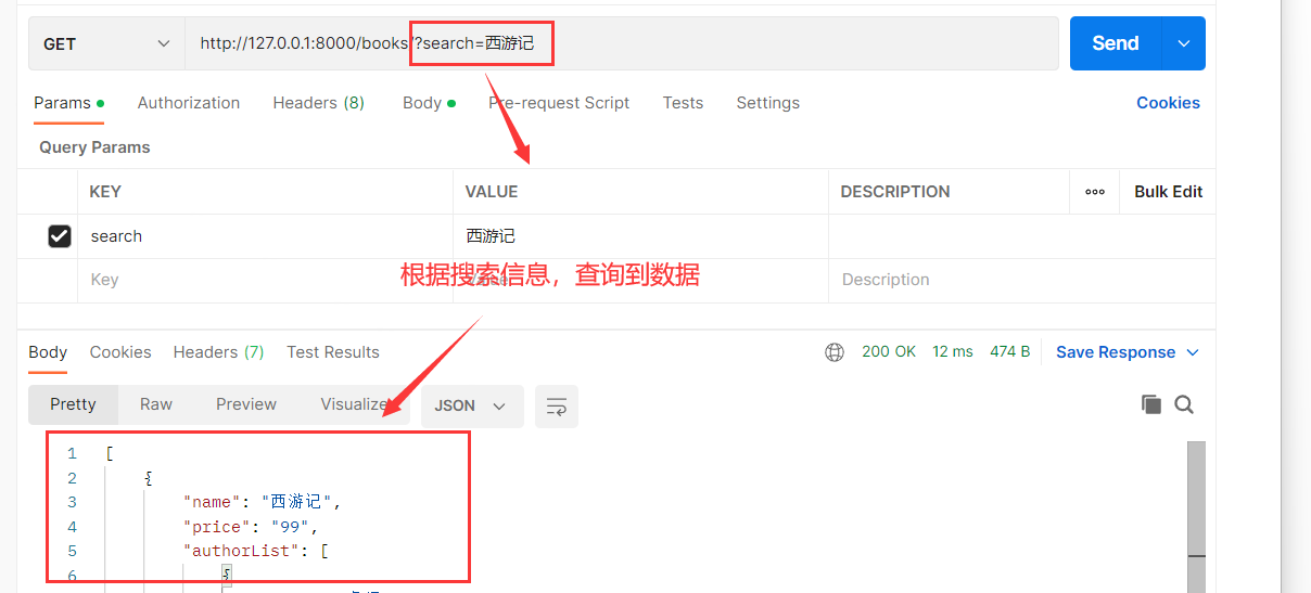

(2)、使用drf的内置过滤(继承GenericAPIview)
模块地址:
该方法为模糊查询
  1. from rest_framework.filters import SearchFilter
代码用法:
  4.     # 实例化过滤对象
  5.     filter_backends = [SearchFilter]
  6.     # 指定过滤的字段(模糊查询)
  7.     search_fields = ['name', 'price']
搜索方式:
  1. # name或price中只要有关键字就会搜出来 (只能用search=xxx的方式)
  2.         http://127.0.0.1:8000/api/v1/books/?search=西游记

搜索方式:
  1. http://127.0.0.1:8000/api/books/?price=99
  2. http://127.0.0.1:8000/api/books/?price=99&name=呐喊
