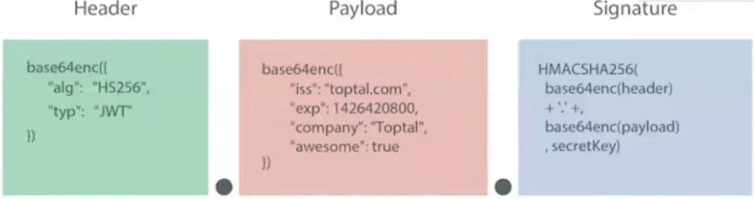

JWT结构
JWT由3部分组成:标头(header)有效载荷(payLoad)签名(signature)
在传输的时候,会将JWT的3部分分别进行Base64编码后用.连接形成最终传输的字符串。
Header
JWT头是一个描述JWT元数据的JSON对象,alg属性表示签名使用的算法,默认为HMAC SHA256(写为HS256);typ属性表示令牌的类型,JWT令牌统一写为JWT。最后,使用Base64 URL算法将上述JSON对象转换为字符串保存
  1. {
  2.   "alg": "HS256",
  3.   "typ": "JWT"
  4. }
PayLoad
有效载荷部分,是JWT的主体内容部分,也是一个JSON对象,包含需要传递的数据。 JWT指定七个默认字段供选择
  1. iss:发行人
  2. exp:到期时间
  3. sub:主题
  4. aud:用户
  5. nbf:在此之前不可用
  6. iat:发布时间
  7. jti:JWT ID用于标识该JWT
除以上默认字段外,我们还可以自定义私有字段,一般会把包含用户信息的数据放到payload中,如下
  1. {
  2.   "id": "123",
  3.   "name": "cheng"
  4. }
Signature
签名哈希部分是对上面两部分数据签名,需要使用base64编码后的header和payload数据,通过指定的算法生成哈希,以确保数据不会被篡改。首先,需要指定一个密钥(secret)。该密码仅仅为保存在服务器中,并且不能向用户公开。然后,使用header中指定的签名算法(默认情况下为HMAC SHA256)根据以下公式生成签名
HMACSHA256(base64UrlEncode(header)+"."+base64UrlEncode(payload),secret)
在计算出签名哈希后,JWT头,有效载荷和签名哈希的三个部分组合成一个字符串,每个部分用.分隔,就构成整个JWT对象
注意JWT每部分的作用,在服务端接收到客户端发送过来的JWT token之后:
header和payload可以直接利用base64解码出原文,从header中获取哈希签名的算法,从payload中获取有效数据
signature由于使用了不可逆的加密算法,无法解码出原文,它的作用是校验token有没有被篡改。服务端获取header中的加密算法之后,利用该算法加上secretKey对header、payload进行加密,比对加密后的数据和客户端发送过来的是否一致。
为了完成签名,除了用到header信息和payload信息外,还需要算法的密钥,也就是secretKey。加密的算法一般有2类:
  • 对称加密:secretKey指加密密钥,可以生成签名与验签
  • 非对称加密:secretKey指私钥,只用来生成签名,不能用来验签(验签用的是公钥)
    JWT的密钥或者密钥对,一般统一称为JSON Web Key,也就是JWK

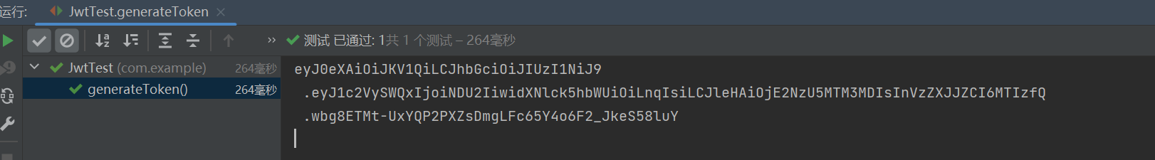

生成JWT的Token
  1.     /**
  2.      * 生成JWT token
  3.      */
  4.     @Test
  5.     void generateToken(){
  6.         //预设一个token过期时间
  7.         Calendar calendar = Calendar.getInstance();
  8.         calendar.add(Calendar.HOUR,1);//过期时间为1小时
  9.         String token = JWT.create()
  10.                 .withHeader(new HashMap<>())//Header
  11.                 .withClaim("userId", 123)//PayLoad
  12.                 .withClaim("userName", "程")
  13.                 .withClaim("userId1", "456")
  14.                 .withExpiresAt(calendar.getTime())//过期时间
  15.                 .sign(Algorithm.HMAC256("12345"));//签名用的密钥secret
  16.         System.out.println(token);
  17.     }

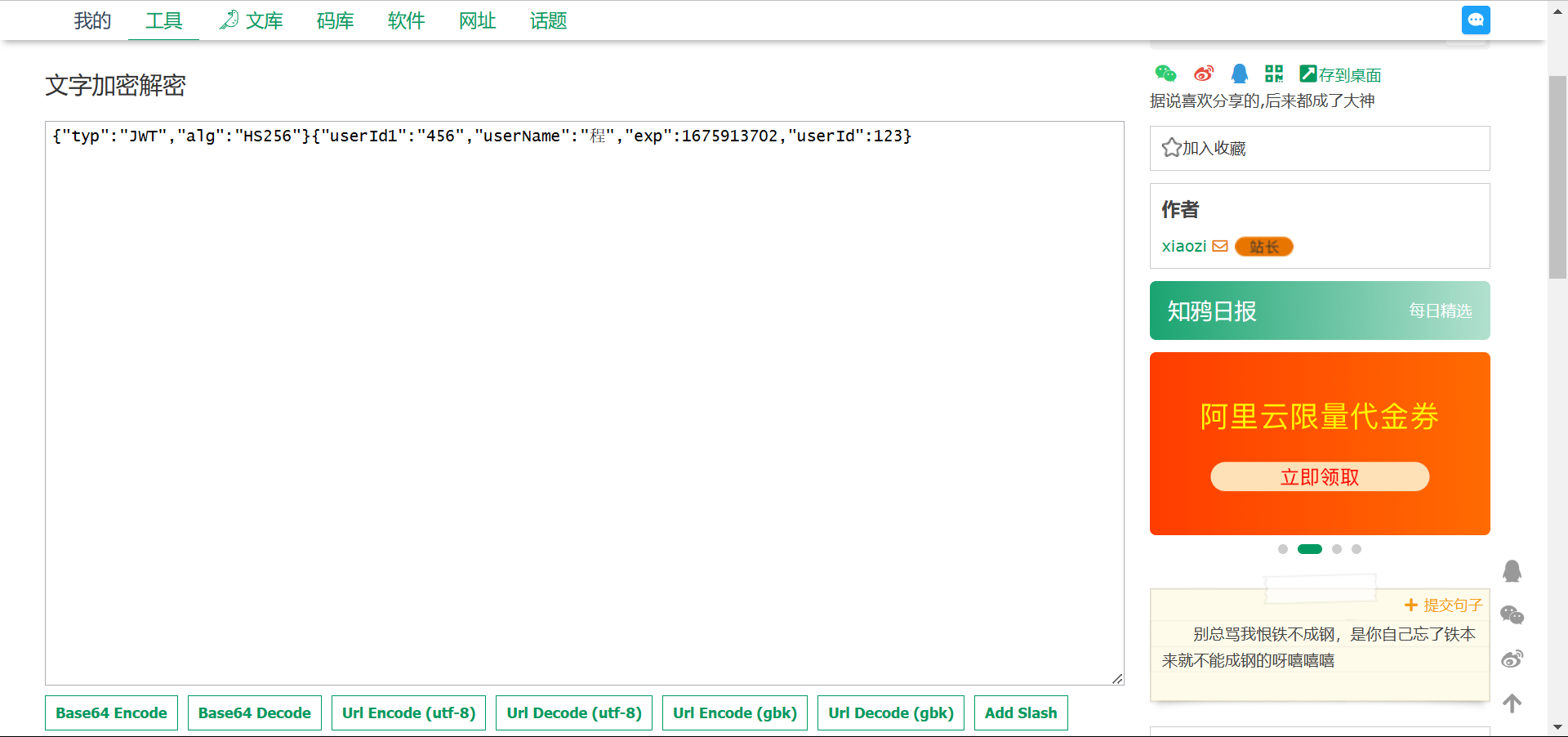

利用base64解密工具来查看生成的JWT Token中header和payLoad的明文

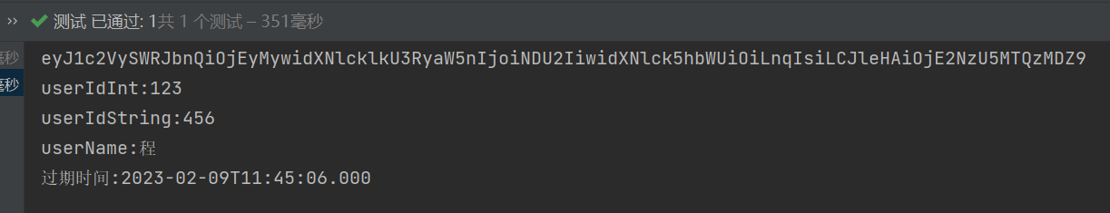

解析JWT字符串
  1.     /**
  2.      * 解析jwt字符串
  3.      */
  4.     @Test
  5.     void resolveToken(){
  6.         String token = "eyJ0eXAiOiJKV1QiLCJhbGciOiJIUzI1NiJ9.eyJ1c2VySWRJbnQiOjEyMywidXNlcklkU3RyaW5nIjoiNDU2IiwidXNlck5hbWUiOiLnqIsiLCJleHAiOjE2NzU5MTQzMDZ9.MNC-YCxt8C0t9SNbj3_XMRknkK3-PKBP5xX6_JLB8y8";
  7.         //创建解析对象,使用的算法和secret要和创建token时保持一致
  8.         JWTVerifier jwtVerifier = JWT.require(Algorithm.HMAC256("12345")).build();
  9.         DecodedJWT decodedJWT = jwtVerifier.verify(token);
  10.         System.out.println(decodedJWT.getPayload());//base64编码的payLoad
  11.         Claim userIdInt = decodedJWT.getClaim("userIdInt");
  12.         Claim userIdString = decodedJWT.getClaim("userIdString");
  13.         Claim userName = decodedJWT.getClaim("userName");
  14.         System.out.println("userIdInt:"+userIdInt.asInt());
  15.         System.out.println("userIdString:"+userIdString.asString());
  16.         System.out.println("userName:"+userName.asString());
  17.         System.out.println("过期时间:"+new LocalDateTime(decodedJWT.getExpiresAt()));
  18.     }

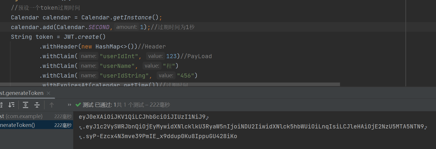

如果我们设置的token时间短,比如设置为1秒
那么解析时为抛出如下异常
