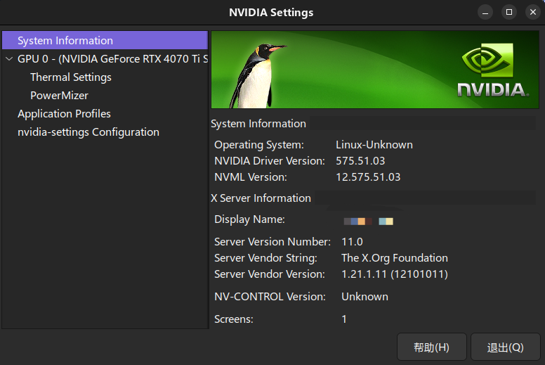

安装NVIDIA显卡驱动
下令终端运行
  1. nvidia-smi
若显示以下画面,代表已安装显卡驱动,可跳过本步骤
若未安装,在应用栏找到软件和更新—附加驱动,安装专有驱动,重启电脑。若无版本依靠,发起与本教程一致(575版本
