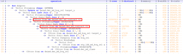

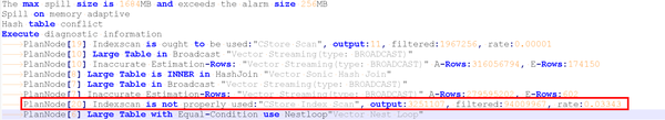

2)查询此query的topSQL信息的warning字段,发现SQL自诊断信息中有索引相关告警信息。

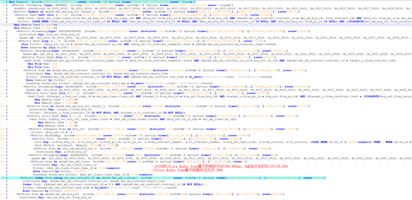

3)查询此query的topSQL信息(如下图),分析历史执行信息,发现id=20的CStore Index Scan算子的耗时为90796.980ms,SQL执行总时长137135.658ms。CStore Index Scan算子的耗时占比为 66%

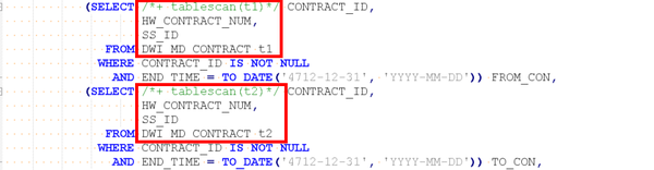

4)找到原始SQL语句,对查询语句中出现的表dwimd.dwi_md_contract 进行hint,强制其走顺序扫描,避免走indexscan(全量语句见附件)

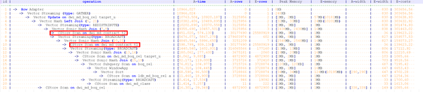

5)对语句进行explain verbose,查看计划,发现计划符合预期(即表dwimd.dwi_md_contract走tablescan,对于列存表计划上显式为CStore Scan)
6)对语句执行EXPLAIN ANALYZE操作(即实际执行语句),查看实际执行时间如下,发现SQL语句性能提升近10倍。全量的执行信息见附件
