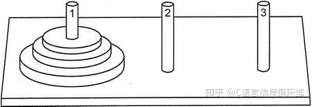

游戏开始时,所有圆盘叠放在左侧第一个柱子上,如下图所示:
游戏的目标是将所有的圆盘从第一个柱子移动到第三个柱子,同时遵守以下规则:

移动 3 个圆盘需要 7 步移动,如下图所示:
