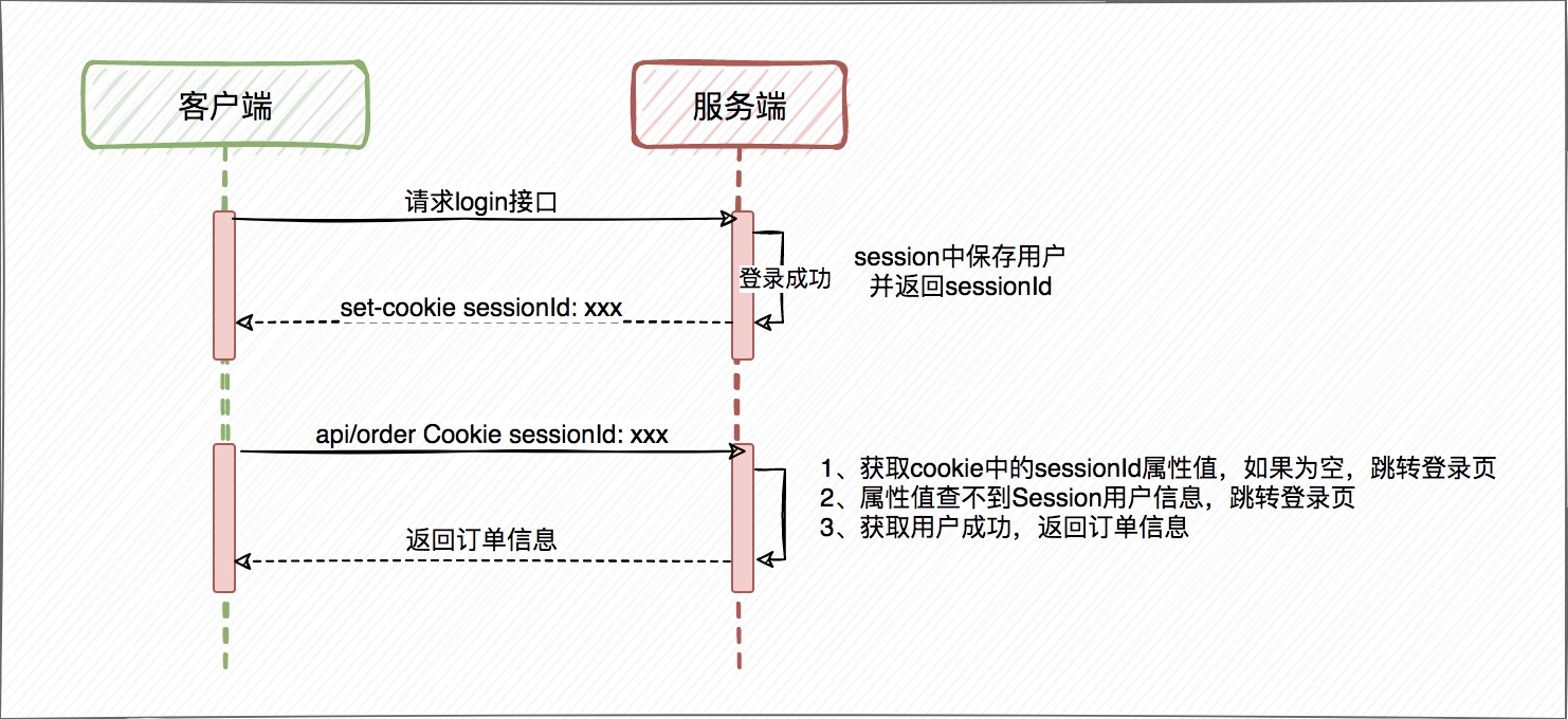

那这里完整的登录流程应该是这样的:
1)、 首次登录验证成功之后,后端会将用户信息存在Session对象中。
2)、同时设置 Set-Cookie 字段,并把 SessionId 等信息写入进去,并设置过期时间,这些信息就是 Cookie。浏览器会保存这些 Cookie 信息
3)、之后在请求该系统其它接口的时候,因为是同域名,浏览器会自动在请求头上添加 Cookie 字段,并带上保存的 Cookie 信息。
4)、后端接受到请求后,会在请求头中取出 SessionId的值,然后再去服务器上的Session获取对于的用户信息,如果获取成功说明登录验证成功了,不需要再重复登录。
总结 根据以上流程可知,SessionID 是连接 Cookie 和 Session 的一道桥梁,大部分系统也是根据此原理来验证用户登录状态。
所以,一般我们单系统实现登录会这样做:
  • 登录:将用户信息保存在Session对象中
    • 如果在Session对象中能查到,说明已经登录
    • 如果在Session对象中查不到,说明没登录(或者已经退出了登录)
  • 注销(退出登录):从Session中删除用户的信息

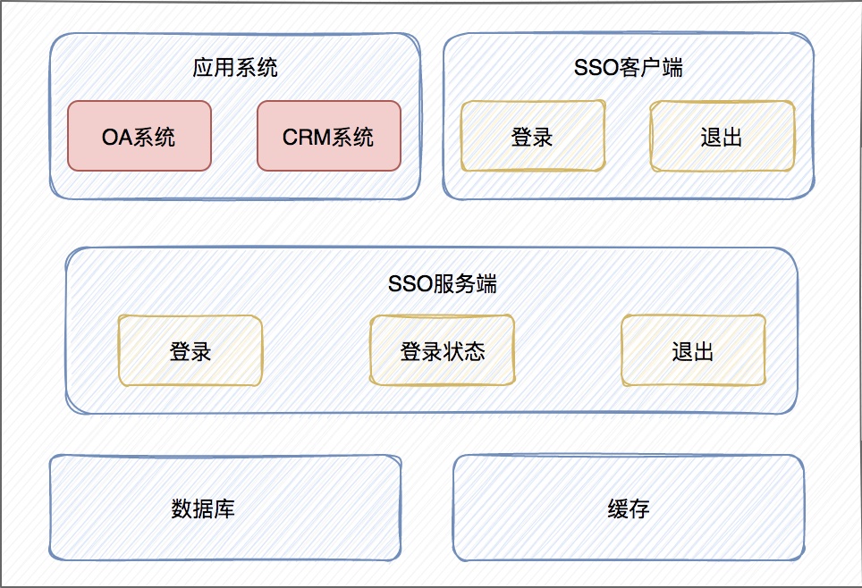

1、SSO应用核心设计
应用系统:OA系统、CRM系统(需要登录的系统)
SSO客户端:登录、退出(独立jar包给应用系统引用)
SSO服务端:登录(登录服务)、登录状态(提供登录状态校验/登录信息查询的服务)、退出(用户注销服务)
数据库:存储用户账户信息(一般使用Mysql)
缓存:存储用户的登录信息(一般使用Redis)
2、SSO登录流程

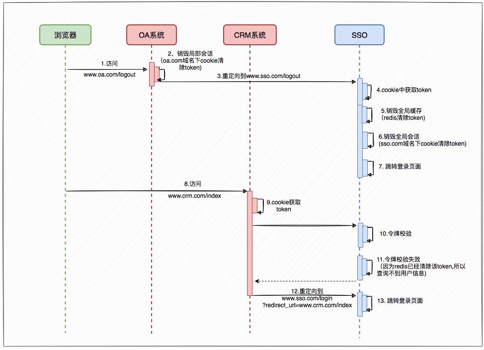

3、sso注销流程
对于这个流程,问的比较多的是: oa.com退出登录了。如何做到让crm.com也需要重新登录的?
通过上面的流程图我们可以知道www.oa.com退出登录,只能去除oa.com和sso.com域名下cookie下的token,但是crm.com域名下的cookie还是可以获取token的,
那能获取就代表这可以正常访问www.crm.com的接口了吗?
其实不是的,因为我们还有校验token有效性这一步(令牌校验),我们拿着这个token去redis获取用户信息,其实已经获取不到了,因为上面退出登录的时候已经清除了,
所以令牌校验失败一样要重新登录。
