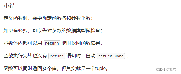

返回多个值
比如在游戏中经常需要从一个点移动到另一个点,给出坐标、位移和角度,就可以计算出新的坐标:
  1. import math  #表示导入math包,并允许后续代码引用包里的sin、cos等函数
  2. def move(x, y, step, angle=0):
  3.     nx = x + step * math.cos(angle)
  4.     ny = y - step * math.sin(angle)
  5.     return nx, ny
python多值返回就是返回一个tuple

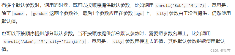

如:
  1. def enroll(name, gender, age=6, city='Beijing'):
  2.     print('name:', name)
  3.     print('gender:', gender)
  4.     print('age:', age)
  5.     print('city:', city)
大多数学生注册时不需要提供年龄和城市,只提供必须地两个参数即可
  1. enroll('Bob', 'M', 7)
  2. enroll('Adam', 'M', city='Tianjin')
​编辑
