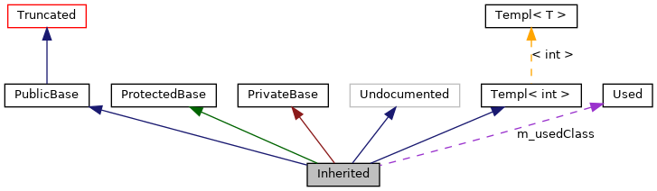

以下面作为例子说下怎样生成的这个框图呢
点击查看代码
  1. /*! Invisible class because of truncation */
  2. class Invisible { };
  3. /*! Truncated class, inheritance relation is hidden */
  4. class Truncated : public Invisible { };
  5. /* Class not documented with doxygen comments */
  6. class Undocumented { };
  7. /*! Class that is inherited using public inheritance */
  8. class PublicBase : public Truncated { };
  9. /*! A template class */
  10. template<class T> class Templ { };
  11. /*! Class that is inherited using protected inheritance */
  12. class ProtectedBase { };
  13. /*! Class that is inherited using private inheritance */
  14. class PrivateBase { };
  15. /*! Class that is used by the Inherited class */
  16. class Used { };
  17. /*! Super class that inherits a number of other classes */
  18. class Inherited : public PublicBase,
  19.                   protected ProtectedBase,
  20.                   private PrivateBase,
  21.                   public Undocumented,
  22.                   public Templ<int>
  23. {
  24.   private:
  25.     Used *m_usedClass;
  26. };
根据关键字识别生成的框图如下所示:
其中灰色底的方框是inherited,是派生类
其中黑边方框是有文字备案的结构体或者类
其中灰色边框是没有文字备案的结构体或类(很少的)
红色边框的是因页面大小未能完全展示的结构体或类
深蓝色箭头为public继承
深绿色箭头为protected继承
红色箭头为private继承
紫色虚线箭头意思是这个类在其他地方也有被利用
黄色虚线箭头意思是模板类之间有关系

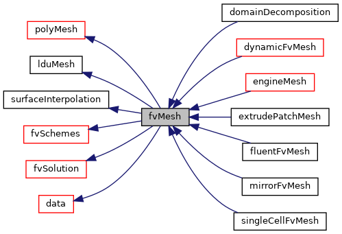

这时of扔给我们一张图,就可以一眼看穿出其中的逻辑关系
咱们以fvMesh为例,
全是深蓝色箭头哈,那非常明确,全是公有制继承
其中灰色框是fvMesh,那他就是派生类的主体
当然也有其他类是他的公有派生类,右侧七个类不一一赘述
我们也能看到fvMesh继承的类中polyMesh是红色,为什么不是黑色呢,
很简单,有关他的类继承关系太复杂写不下了,干脆截断不写了
我们再回到最开始的框图,fvMesh内有关查询网格中心位置的函数C()
其实这个框图并没有说什么,主要说的是哪些函数或类用到这个中心位置查询函数了,具体还是要看源码
