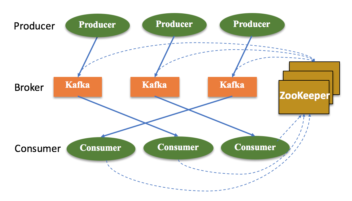

Kafka是一种典型的发布订阅消息系统,它的架构包括三部分:
生产者(Producer),负责发布消息到消息中心。
消费者(Consumer),向消息中心订阅自己感兴趣的消息,获得数据后进行数据处理。
消息中心(Broker),负责
生产者发布的消息和管理消费者订阅信息,根据消费者订阅信息,将消息推送给消费者。
Kafka的架构如如下所示。
上图中还包括ZooKeeper集群,它用来协调和管理Broker和Consumer,实现Broker和Consumer的解耦,并未系统提高可靠性保证。Consumer和Broker启动时都会向ZooKeeper进行注册,由ZooKeeper进行统一管理和协调。
ZooKeeper会存储一些元数据信息,比如对于Broker,会存储主题对应哪些分区,每个分区的存储位置等,对于Consumer,会存储xiaofeizu中包含哪些Consumer,每个Consumer回负责消费哪些分区等。
