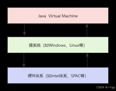

1、什么是JVM
JVM:Java Virtual Machine,Java假造机
**位置:**JVM是运行在操纵 体系之上的,它与硬件没有直接的交互。
为什么要在步伐和操纵体系中央添加一个JVM?
Java 是一门抽象程度特别高的语言,提供了主动内存管理等一系列的特性。这些特性直接在操纵体系上实现是不太可能的,所以就必要 JVM 进行一番转换。有了 JVM 这个抽象层之后,Java 就可以实现跨平台了。JVM 只必要保证能够精确执行 .class 文件,就可以运行在诸如 Linux、Windows、MacOS 等平台上了。而 Java 跨平台的意义在于一次编译,到处运行,能够做到这一点 JVM 功不可没。

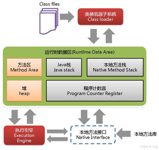

3、结构图
**JVM的作用:**加载并执行Java字节码文件(.class) - 加载字节码文件、分配内存(运行时数据区)、运行步伐
**JVM的特点:**一次编译到处运行、主动内存管理、主动垃圾回收
  • 类加载器子体系:将字节码文件(.class)加载到内存中的方法区
  • 运行时数据区:
    • 方法区:存储已被假造机加载的类的元数据信息(元空间)。也就是存储字节码信息。
    • 堆:存放对象实例,几乎全部的对象实例都在这里分配内存。
    • 假造机栈(java栈):假造机栈形貌的是Java方法执行的内存模子。每个方法被执行的时间都会创建一个栈帧(Stack Frame)用于存储局部变量表、操纵数栈、动态链接、方法出口等信息
    • 本地方法栈:本地方法栈则是纪录假造机当前使用到的native方法
    • 步伐计数器:当火线程所执行的字节码的行号指示器
  • 本地方法接口:假造机使用到的native类型的方法,负责调用操纵体系类库。(比方Thread类中有很多Native方法的调用)
  • 执行引擎:包含表明器、即时编译器和垃圾收集器 ,负责执行加载到JVM中的字节码指令。
注意:
  • 多线程共享方法区和堆;
  • Java栈、本地方法栈、步伐计数器是每个线程私有的。

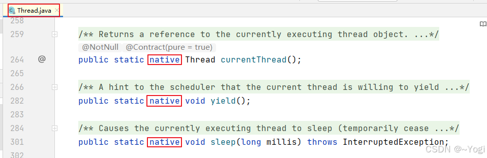

4、本地方法接口Native Interface
本地接口的作用是融合不同的编程语言为 Java 所用,于是就在内存中专门开辟了一块地区处置惩罚标志为native的代码,它的具体做法是 Native Method Stack中登记 native方法,在Execution Engine 执行时加载native libraies。
比方Thread类中有一些标志为native的方法:

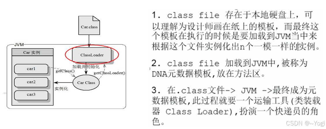

  • 负责加载class文件,class文件在文件开头有特定的文件标识(cafe babe)。
  • ClassLoader只负责class文件的加载,至于它是否可以运行,则由Execution Engine决定。
  • 加载的类信息存放到方法区的内存空间。

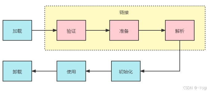

1、 类的加载过程
类加载过程告急分为三个步骤:加载链接初始化,而此中链接过程又分为三个步骤:验证准备解析,加上卸载使用两个步骤统称为为类的生命周期

负责加载class文件,class文件在文件开头有的文件标识**(CA FE BA BE)**,而且ClassLoader只负责class文件的加载,至于它是否可以运行,则由Execution Engine决定。

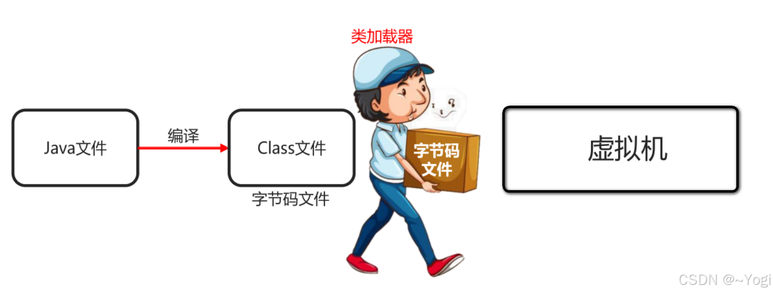

  1. public class ClassLoaderDemo1 {
  2.     public static void main(String[] args) {
  3.         Car car = new Car();
  4.         Class<? extends Car> aClass = car.getClass(); //由对象得到类模板
  5.         ClassLoader classLoader = aClass.getClassLoader(); //由类模板得到类加载器(快递员)
  6.         System.out.println(classLoader); //Car的类加载器是AppClassLoader
  7.     }
  8. }
  9. class Car
  10. {
  11.     Integer id;
  12.     String  carName;
  13. }

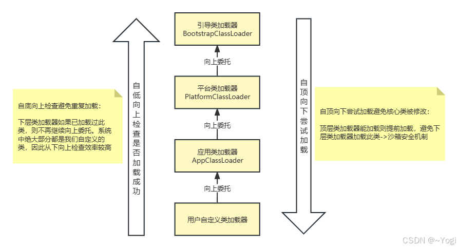

4、双亲委派模子
如果一个类加载器收到了类加载的哀求,它起首不会本身去实验加载这个类,而是把哀求委托给父加载器去完成,依次向上
  • 1、当AppClassLoader加载一个class时,它起首不会本身去实验加载这个类,而是把类加载哀求委派给父类加载器PlatformClassLoader去完成。
  • 2、当PlatformClassLoader加载一个class时,它起首也不会本身去实验加载这个类,而是把类加载哀求委派给父类加载器BootStrapClassLoader去完成。
  • 3、如果BootStrapClassLoader加载失败,会用PlatformClassLoader来实验加载;
  • 4、若PlatformClassLoader也加载失败,则会使用AppClassLoader来加载
  • 5、如果AppClassLoader也加载失败,则会报出非常ClassNotFoundException
其实这就是所谓的双亲委派模子。简单来说:如果一个类加载器收到了类加载的哀求,它起首不会本身去实验加载这个类,而是把哀求委托给父加载器去完成,sa上
目标:
一,性能,避免重复加载;
二,安全性,避免焦点类被修改。

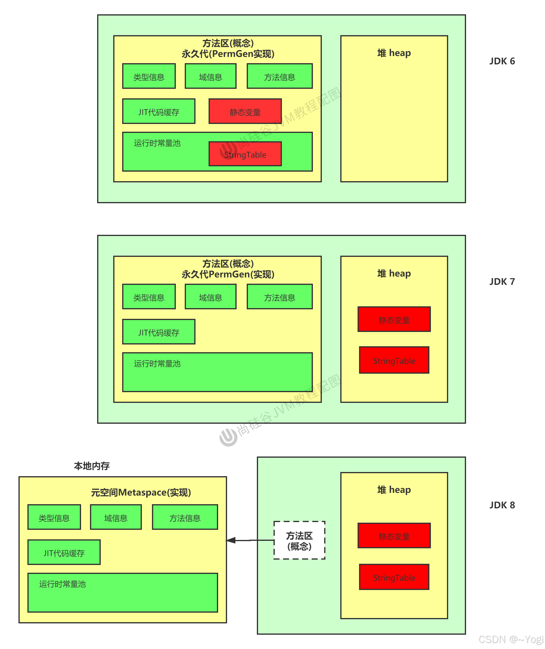

第03章 方法区Method Area
1、方法区存储什么
方法区是被全部线程共享。《深入理解Java假造机》书中对方法区存储内容的经典形貌如下:它用于存储已被假造机加载的类型信息、常量、静态变量、即时编译器编译后的代码缓存等:
2、方法区演进细节
Hotspot中方法区的变革:
方法区(永久代(JDK7及以前)、元空间(JDK8以后))
  • 方法区是 JVM 规范中界说的一块内存地区,用来存储类元数据、方法字节码、即时编译器必要的信息等
  • 永久代是 Hotspot 假造机对 JVM 规范的实现(1.8 之前)
  • 元空间是 Hotspot 假造机对 JVM 规范的另一种实现(1.8 以后),使用本地内存作为这些信息的存储空间

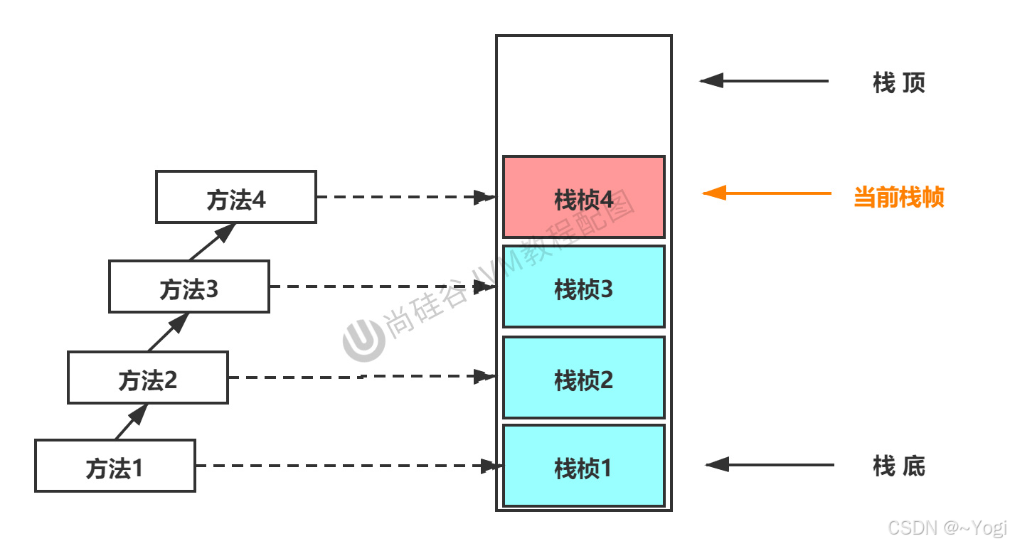

  • JVM对Java栈的操纵只有两个,就是对栈帧的压栈和出栈,遵循“先辈后出”大概“后进先出”原则。
  • 一个线程中只能由一个正在执行的方法(当火线法),因此对应只会有一个活动的当前栈帧
当一个方法1(main方法)被调用时就产生了一个栈帧1 并被压入到栈中,栈帧1位于栈底位置
方法1又调用了方法2,于是产生栈帧2 也被压入栈,
方法2又调用了方法3,于是产生栈帧3 也被压入栈,
执行完毕后,先弹出栈帧4,再弹出栈帧3,再弹出栈帧2,再弹出栈帧1,线程竣事,栈释放。

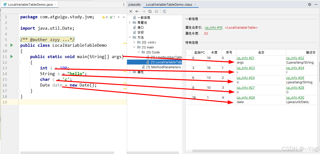

  1. public class LocalVariableTableDemo {
  3.         int i = 100;
  4.         String s = "hello";
  5.         char c = 'c';
  6.         Date date = new Date();
  7.     }
  8. }
检察局部变量:
可以使用javap - .class 命令,大概idea中的jclasslib*插件。
**注意:**以下方式看到的是加载到方法区中的字节码中的局部变量表,当步伐运行时,局部变量表会被动态的加载到栈帧中的局部变量表中
  1. 类路径> javap -v 类名.class

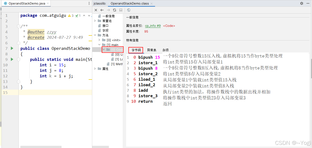

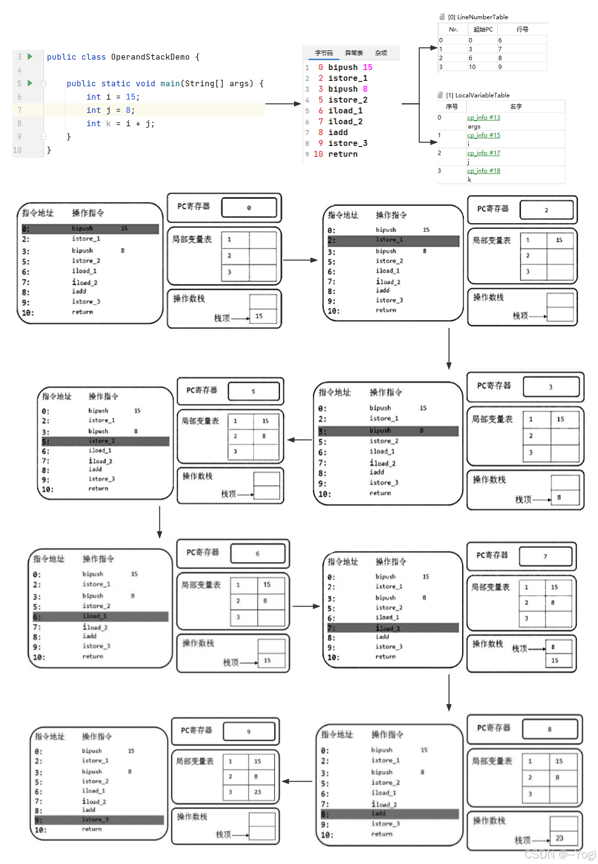

3.2、操纵数栈(Operand Stack)
**作用:**也是一个栈,在方法执行过程中根据字节码指令纪录当前操纵的数据,将它们入栈或出栈。用于保存计算过程的中央结果,同时作为计算过程中变量的临时存储空间。
  1. public class OperandStackDemo {
  3.         int i = 15;
  4.         int j = 8;
  5.         int k = i + j;
  6.     }
  7. }

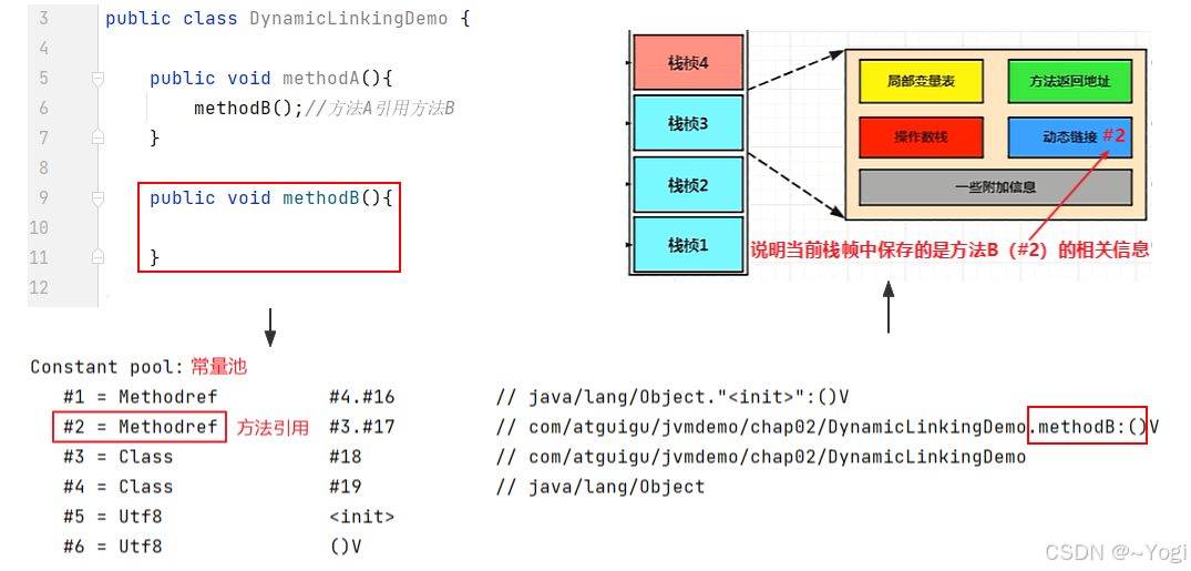

3.3、动态链接(Dynamic Linking)
**作用:**可以知道当前帧执行的是哪个方法。**指向运行时常量池中方法的符号引用。**步伐真正执行时,类加载到内存中后,符号引用会换成直接引用。
  1. public class DynamicLinkingDemo {
  2.     public void methodA(){
  3.         methodB(); //方法A引用方法B
  4.     }
  5.     public void methodB(){
  6.     }
  7. }

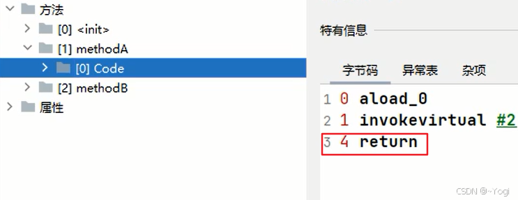

3.4、方法返回所在(Return Address)

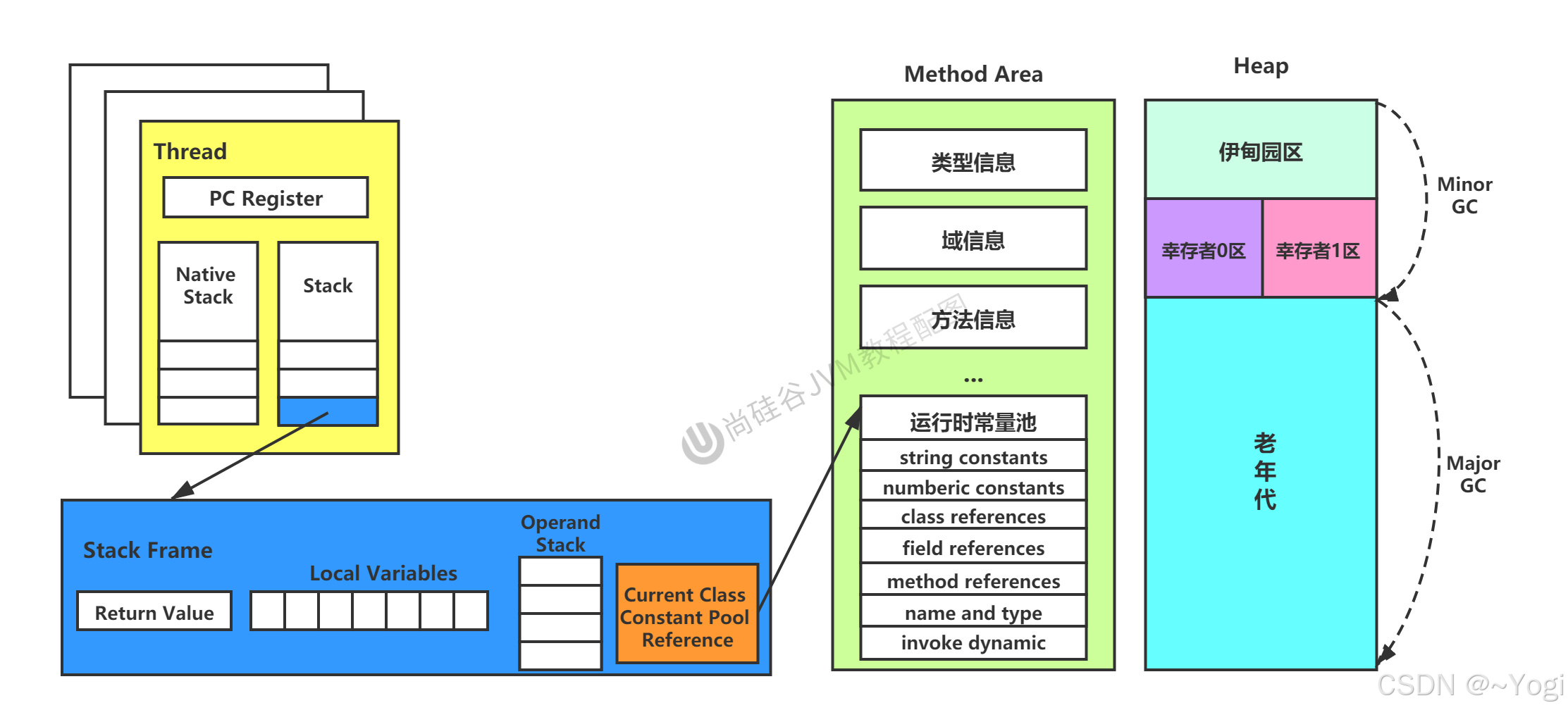

**作用:**可以知道调用完当火线法后,上一层方法接着做什么,即“return”到什么位置去。存储当火线法调用完毕a
3.5、完整的内存结构图如下

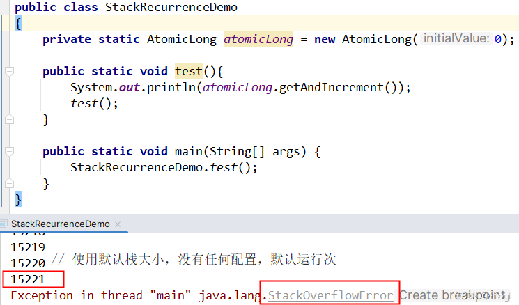

  1. /**
  2. * @auther zzyy
  3. * @create 2024-07-27 10:59
  4. */
  5. public class StackRecurrenceDemo{
  6.     private static AtomicLong atomicLong = new AtomicLong(0);
  7.     public static void test(){
  8.         System.out.println(atomicLong.getAndIncrement());
  9.         test();
  10.     }
  11.     public static void main(String[] args) {
  12.         StackRecurrenceDemo.test();
  13.     }
  14. }

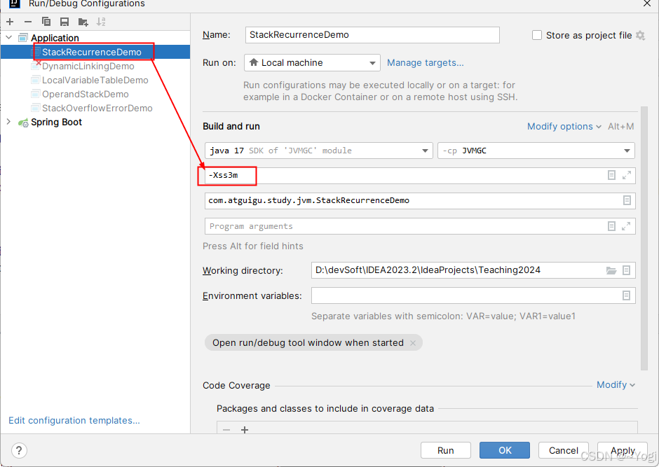

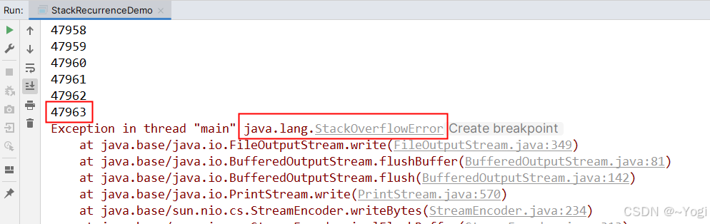

  1. // 使用默认栈大小,没有任何配置,默认运行次数
  1. // 使用配置,设置栈为1MB,下面可以3选一
  2. -Xss1m
  3. -Xss1024k
  4. -Xss1048576
  5. 完整的写法是: -XX:ThreadStackSize=1m
在idea中设置,本次案例:
大概在在命令行中设置,第2种方法:
  1. java -Xss1m YourClassName
设置后效果

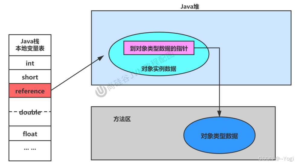

1.1、堆、栈、方法区的关系
HotSpot是使用指针的方式来访问对象:
  • Java堆中会存放指向类元数据的所在
  • Java栈中的reference存储的是指向堆中的对象的所在
1.2、堆空间概述

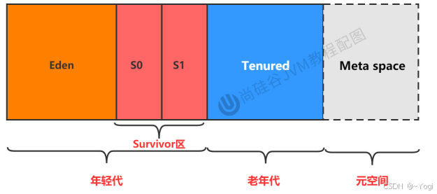

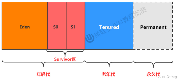

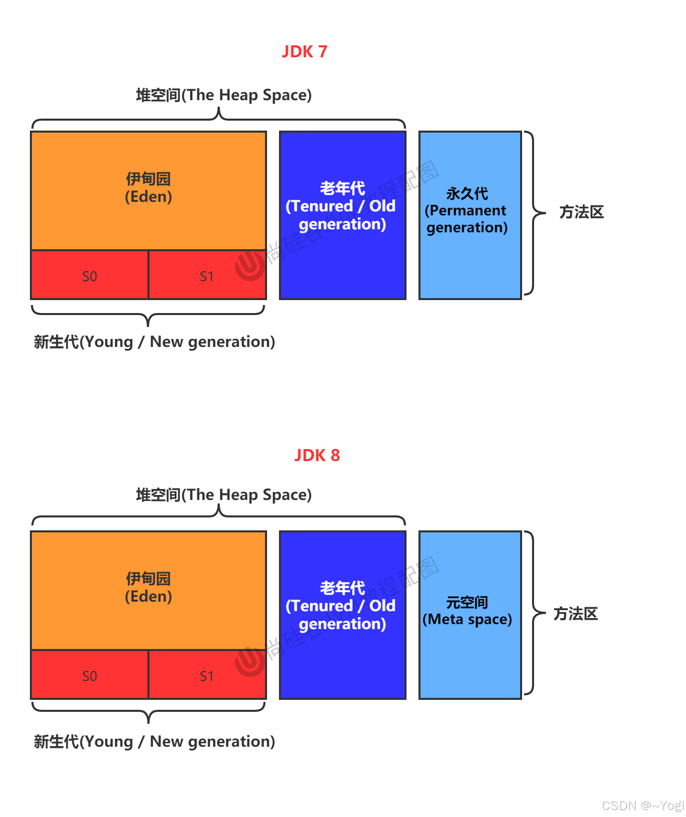

1.3、分代空间
1.3.1、堆空间划分
堆内存逻辑上分为三部分:
  • Young Generation Space 新生代/年轻代 Young/New
  • Tenured generation space 养老代/老年代 Old/Tenured
  • Permanent Space/Meta Space 永久代/元空间 Permanent/Meta
新生代又划分为:
  • 新生代又分为两部分: 伊甸园区(Eden space)和幸存者区(Survivor pace) 。
  • 幸存者区有两个: 0区(Survivor 0 space)和1区(Survivor 1 space)。
1.3.2、JDK1.7及之前堆空间
1.3.3、JDK1.8及之后堆空间
**注意:**方法区(具体的实现是永久代和元空间)逻辑上是堆空间的一部分,但是假造机的实现中将方法区和堆分开了,如下图:

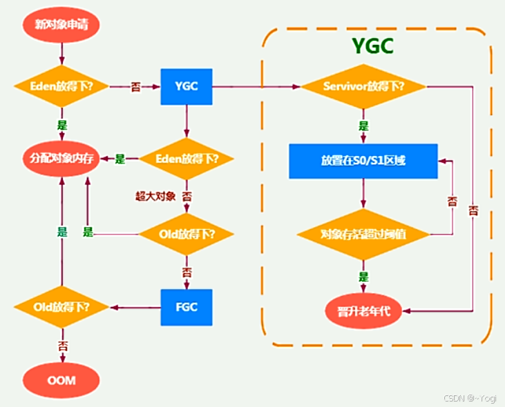

2、分代空间工作流程
存储在JVM中的Java对象可以被划分为两类:
  • 一类是生命周期较短的对象,创建在新生代,在新生代中被垃圾回收。
  • 一类是生命周期非常长的对象,创建在新生代,在老年代中被垃圾回收,以致与JVM生命周期保持一致。
  • 几乎全部的对象创建在伊甸园区,绝大部分对象烧毁在新生代,大对象直接进入老年代。

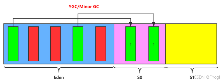

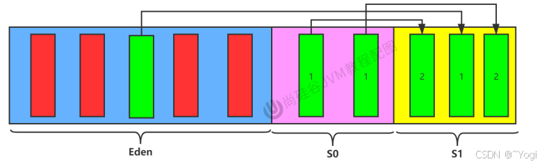

2.1、新生代
工作过程:
(1)新创建的对象先放在伊甸园区。
(2)当伊甸园的空间用完时,步伐又必要创建新对象,此时,触发JVM的垃圾回收器对伊甸园区进行垃圾回收(Minor GC,也叫Young GC),将伊甸园区中不再被引用的对象烧毁。
(3)然后将伊甸园区的剩余对象移动到空的幸存0区。
(4)此时,伊甸园区清空。
(5)被移到幸存者0区的对象上有一个年龄计数器,值是1。
(6)然后再次将新对象放入伊甸园区。
(7)如果伊甸园区的空间再次用完,则再次触发垃圾回收,对伊甸园区和s0区进行垃圾回收,烧毁不再引用的对象。

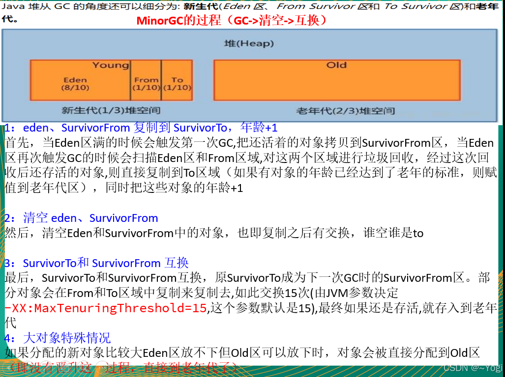

(8)此时s1区为空,然后将伊甸园区和s0区的剩余对象移动到空的s1区。
(9)此时,伊甸园区和s0区清空。
(10)从伊甸园区被移到s1区的对象上有一个年龄计数器,值是1。从s0区被移到s1区的对象上的年龄计数器+1,值是2。
(11)然后再次将新对象放入伊甸园区。如果再次经历垃圾回收,那么伊甸园区和s1区的剩余对象移动到s0区。对象上的年龄计数器+1。
(12)当对象上的年龄计数器达到15时(-XX:MaxTenuringThreshold),则晋升到老年代。
总结:
  • 针对幸存者s0,s1,GC之后有交换,谁空谁是to
  • 垃圾回收时,伊甸园区和from区对象会被移动到to区
2.2、老年代
经历多次Minor GC仍然存在的对象(默认是15次)会被移入老年代,老年代的对象比力稳定,不会频仍的GC。若老年代也满了,那么这个时间将产生Major GC(同时触发Full GC),进行老年代的垃圾回收。若老年代执行了Major GC之后发现依然无法进行对象的保存,就会产生OOM非常OutOfMemoryError
2.3、永久代/元空间
方法区是一个常驻内存地区,用于存放JDK自身所携带的 Class,Interface 的元数据,也就是说它存储的是运行情况必须的类信息,方法区的回收效率很低,在full gc的时间才会触发。而full gc是老年代的空间不足、方法区不足时才会触发。如果出现 java.lang.OutOfMemoryErrorermGen space/java.lang.OutOfMemoryError:Meta space,阐明是Java假造机对永久代内存设置不够。一样寻常出现这种情况,都是步伐启动必要加载大量的第三方jar包。比方:在一个Tomcat下部署了太多的应用。大概大量动态反射天生的类不停被加载,终极导致Perm区被占满。
尽管方法区在逻辑上属于堆的一部分,对于HotSpotJVM而言,方法区另有一个别名叫做Non-Heap(非堆),目标就是要和堆分开。对于HotSpot假造机,很多开发者习惯将方法区称之为永久代 ,但严格说两者不同,大概说是使用永久代来实现方法区而已。

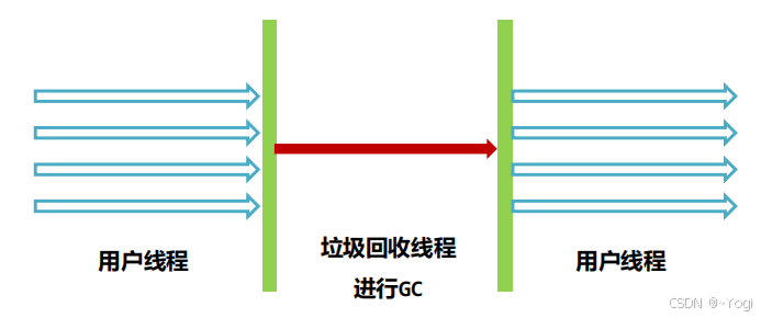

年轻代GC触发机制(Minor GC ):
年轻代的Eden空间不足,触发Minor GC。
每次Minor GC在清理Eden的同时会清理Survivor From区。
Minor GC非常频仍,回收速率块。
引发STW(Stop The World),暂停其他用户线程,垃圾回收竣事,用户线程恢复。
老年代GC触发机制(Full GC ):
老年代满了,对象从老年代消散是因为发生了Major GC 。
Major GC比Minor GC速率慢10倍以上,STW时间更长。
如果Major GC后,内存还不足,就报OOM。
Full GC触发机制:
Full GC(Full Garbage Collection)是Java假造机对堆内存中的全部对象进行全面回收的过程。Full GC的执行时机取决于Java假造机的实现和具体的垃圾回收策略。
一样寻常情况下,Full GC发生的情况包括:
  • 当堆内存空间不足以分配新对象时,会触发一次Full GC。这种情况下,Java假造机会先执行一次新生代的垃圾回收(Minor GC),如果仍然无法满意内存需求,则会执行Full GC。
  • 在某些垃圾回收器中,当老年代空间不足以容纳晋升到老年代的对象时,会执行Full GC。这通常发生在长时间运行的应用步伐中,随着对象的逐渐增长,老年代空间可能会变得不足。
  • 手动调用System.gc()方法或Runtime.getRuntime().gc()方法可以触发Full GC。但值得注意的是,这只是发起Java假造机进行垃圾回收的哀求,并不能保证立即执行Full GC。
必要注意的是,Full GC是一项资源密集型的操纵,会导致应用步伐的停顿时间增长,因为在Full GC期间,应用步伐的线程会被挂起。因此,在计划和开发应用步伐时,应尽量避免频仍触发Full GC,以减少对应用步伐性能的影响。

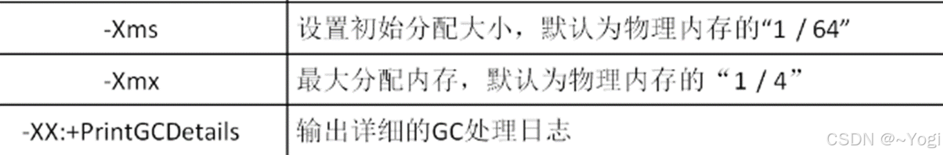

  • -Xms表现堆的起始内存,等价于-XX:InitialHeapSize,默认是物理电脑内存的1/64。
  • -Xmx表现堆的最大内存,等价于-XX:MaxHeapSize,默认是物理电脑内存的1/4。

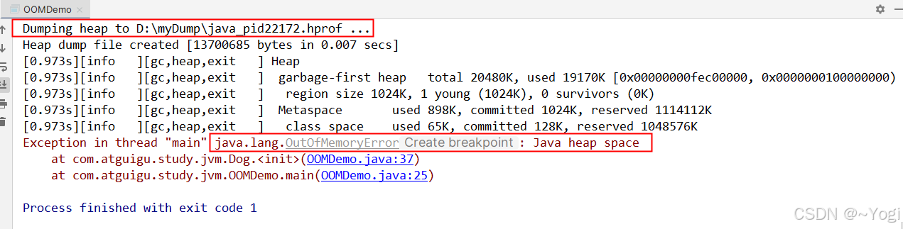

上述步伐出现了OOM非常,该如何分析?

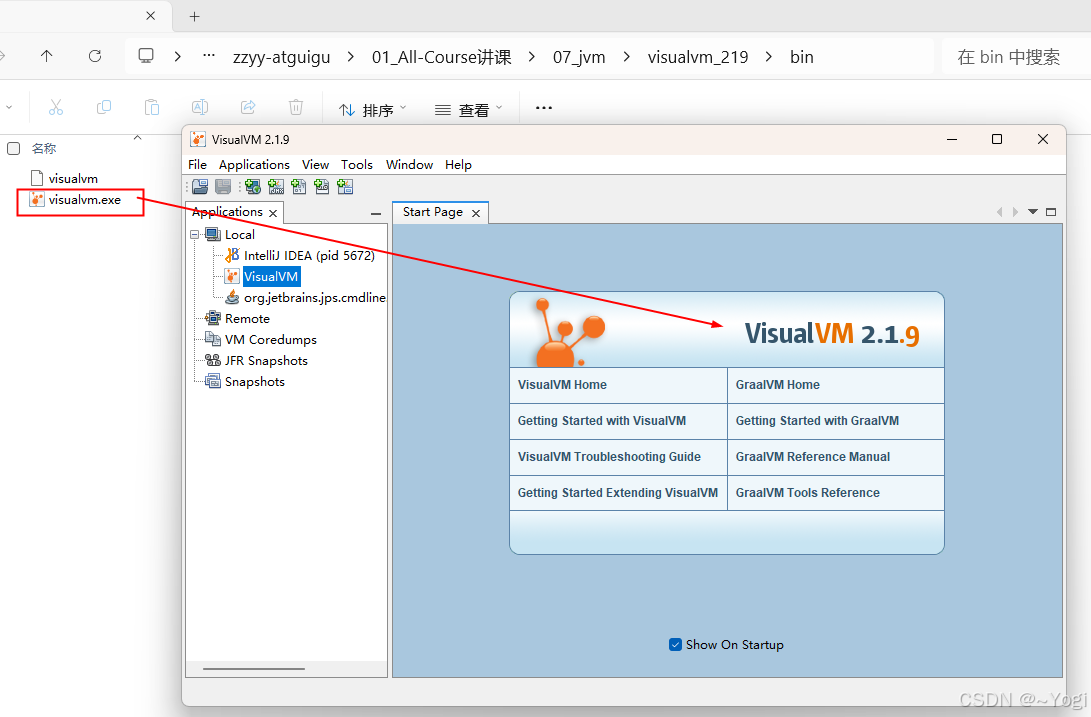

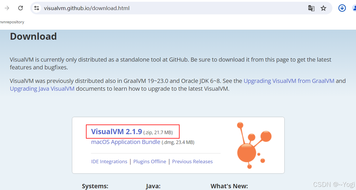

4.4、 使用VisualVM工具进行内存分析
4.4.1、VisualVM的下载

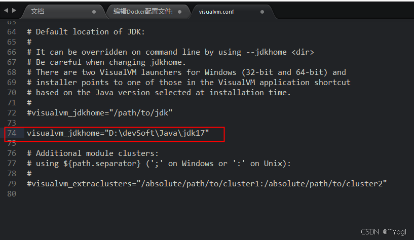

自JDK14起,原生JDK已不再集成jvisualvm,必要本身去visualvm官网下载。
下载所在: https://visualvm.github.io/download.html
4.4.2、VisualVM的安装
下载完成后,在etc文件夹下找到visualvm.conf文件,打开,并设置本身本机javahome路径
4.4.3、VisualVM的启动
在bin文件夹下找到visualvm.exe启动步伐,启动visualvm

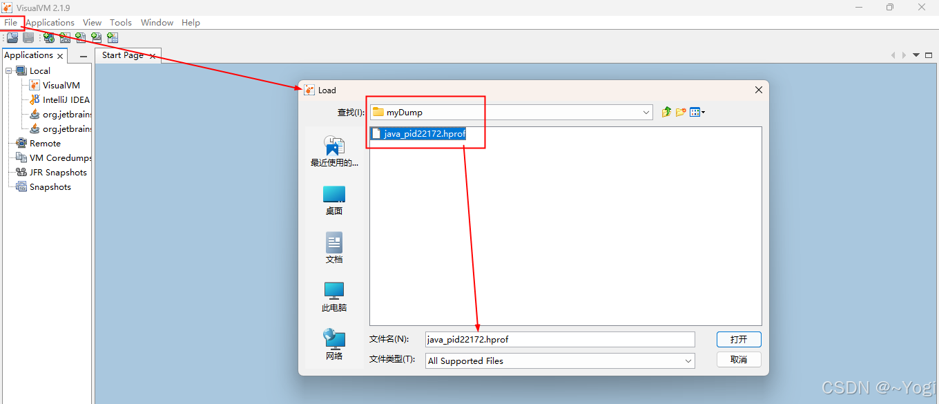

5、VisualVM的使用

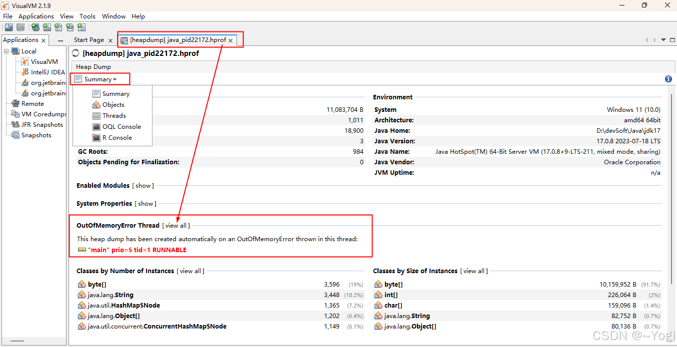

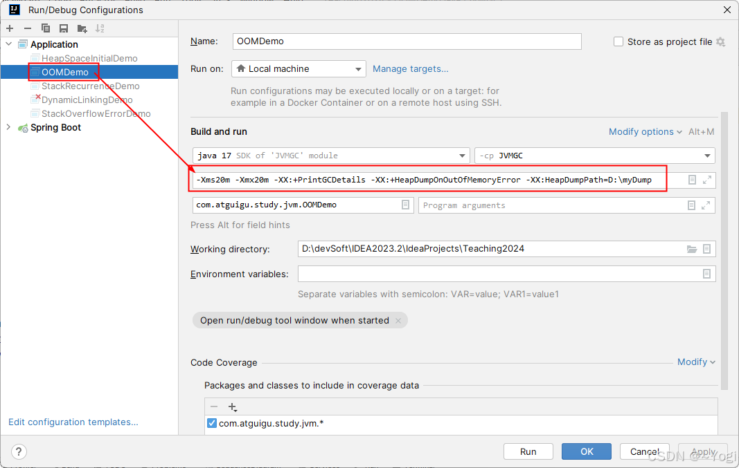

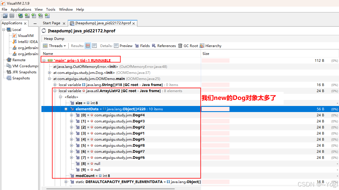

5.1、OOM时主动天生堆内存快照
VisualVM工具:打开jvisualvm工具 ----> 载入文件 ----> 检察类实例数最多的而且和业务相干的对象 ----> 检察线程的报错信息
1本身本机新建路径D:\myDump,目标是对应参数-XX:HeapDumpPath=D:\myDump2-Xms20m -Xmx20m -XX:+PrintGCDetails -XX:+HeapDumpOnOutOfMemoryError -XX:HeapDumpPath=D:\myDump-XX:+HeapDumpOnOutOfMemoryError:开启内存溢出时主动天生内存快照
-XX:HeapDumpPath=/xxx/dump.hprof:指定dump文件的位置和文件名称OOM演示:
  1. /**
  2. * -Xms20m -Xmx20m -Xlog:gc* -XX:+HeapDumpOnOutOfMemoryError -XX:HeapDumpPath=D:\myDump
  3. */
  4. public class OOMDemo {
  5.     public static void main(String[] args) throws InterruptedException {
  6.         ArrayList<Dog> list = new ArrayList<>();
  7.         while(true){
  8.             System.out.print("最大堆大小:Xmx=");
  9.             System.out.println(Runtime.getRuntime().maxMemory() / 1024.0 / 1024 + "M");
  10.             System.out.print("剩余堆大小:free mem=");
  11.             System.out.println(Runtime.getRuntime().freeMemory() / 1024.0 / 1024 + "M");
  12.             System.out.print("当前堆大小:total mem=");
  13.             System.out.println(Runtime.getRuntime().totalMemory() / 1024.0 / 1024 + "M");
  14.             list.add(new Dog()); //1MB
  15.             Thread.sleep(100);
  16.         }
  17.     }
  18. }
  19. class Dog
  20. {
  21.     Integer id;
  22.     String  dogName;
  23.     byte[] bytes = new byte[1*1024*1024];//1MB
  24. }
上述步伐报了OOM非常,如何分析?
5.2、jvisualvm工具进行OOM分析系
第一步,在我们本地新建的D:\myDump路径下会看到新天生的内存文件java_pid22172.hprof
第二步,在我们本地新建的D:\myDump路径下会看到新天生的内存文件java_pid22172.hprof导入进VIsualVm
第三步,检察并分析那里出了题目

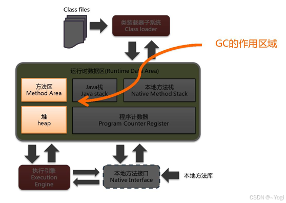

第06章 垃圾回收GC
1、Java的内存管理
Java中为了简化对象的释放,引入了主动的垃圾回收(Garbage Collection简称GC)机制。通过垃
圾回收器来对不再使用的对象完成主动的回收,垃圾回收器告急负责对上的内存进行回收。其他
很多当代语言好比C#、Python、Go都拥有本身的垃圾回收器。
线程不共享的部分,都是伴随着线程的创建而创建,线程的烧毁而烧毁。因此线程不共享的步伐计数器、假造机栈、本地方法栈中没有垃圾回收。
2、方法区的垃圾回收
2.1、类的生命周期
  • 加载
  • 链接
    • 验证:验证内容是否满意《Java假造机规范》
    • 准备:给静态变量赋初值
    • 解析:将常量池中的符号引用替换成指向内存的直接引用
  • 初始化
  • 使用
  • 卸载:在方法区中的类是如何进行垃圾回收的

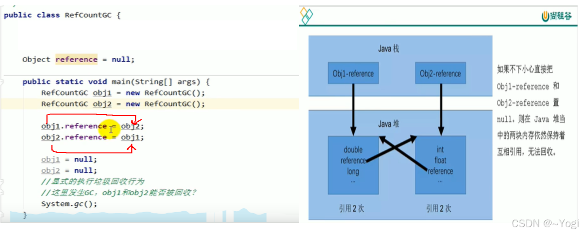

如何判断堆上的对象没有被引用?
常见的有两种判断方法:引用计数法和可达性分析法

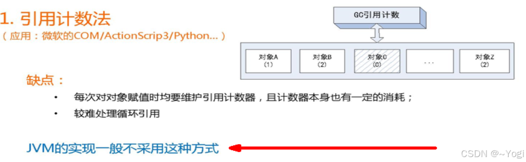

3.1、引用计数法
引用计数算法(Reference-Counting)是通过判断对象的引用数量来决定对象是否可以被回收。
根本思路:
给对象中添加一个引用计数器,
每当有一个地方引用它时,计数器值就加1;当引用失效时,计数器值就减1;
任何时刻计数器为零的对象就是不可能再被使用的。
长处:
  • 简单,高效,现在的objective-c、python等用的就是这种算法。
缺点:
  • 引用和去引用伴随着加减算法,影响性能
  • 很难处置惩罚循环引用(见下面),相互引用的两个对象则无法释放。
因此现在主流的Java假造机都摒弃掉了这种算法

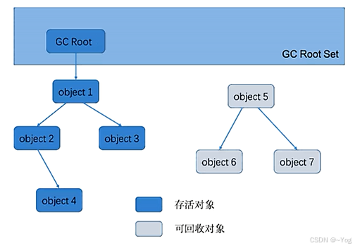

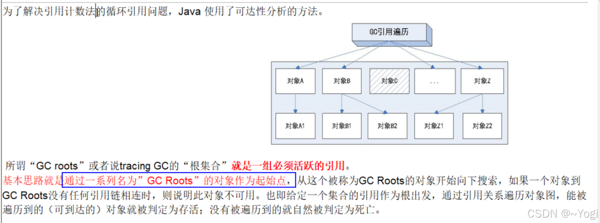

3.2、可达性分析算法
实现简单,执行高效,解决引用计数算法中循环引用的题目,是Java和C#选择的算法。
是什么:
可达性分析将对象分为两类:垃圾回收的根对象(GC Root)和平凡对象,对象与对象之间存在引用关系
分析可达:
将一系列GC Root的集互助为起始点,按照从上至下的方式搜索全部能够被该合集引用到的对象(是否可达),并将其加入到该和集中,这个过程称之为标志(mark),被标志的对象是存活对象。 终极,未被探索到的对象便是死亡的,是可以回收的,标志为垃圾对象。
可以理解为没在关系网中的对象

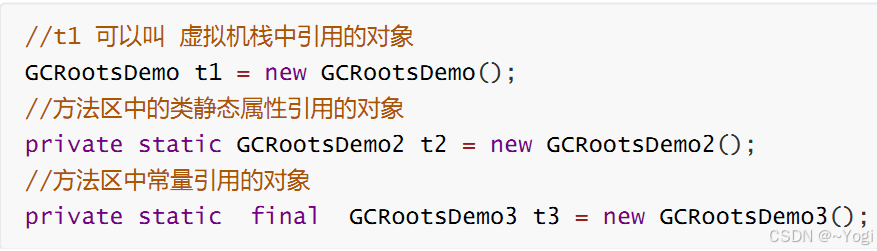

在Java语言中,可以作为GC Root的对象包括下面几种:
1栈帧中的局部变量表中的reference引用所引用的对象2方法区中static静态引用的对象3方法区中final常量引用的对象4本地方法栈中JNI(Native方法)引用的对象
4、垃圾回收算法-清除已死对象
当成功区分出内存中存活对象和死亡对象后,GC接下来的使命就是执行垃圾回收。
在先容JVM垃圾回收算法前,先先容一个概念:Stop-the-World:
Stop-the-world意味着 JVM由于要执行GC而停止了应用步伐的执行,而且这种情况会在任何一种GC算法中发生。
当Stop-the-world发生时,除了GC所需的线程以外,全部线程都处于等待状态直到GC使命完成。
究竟上,GC优化很多时间就是指减少Stop-the-world发生的时间,从而使体系具有高吞吐 、低停顿的特点。

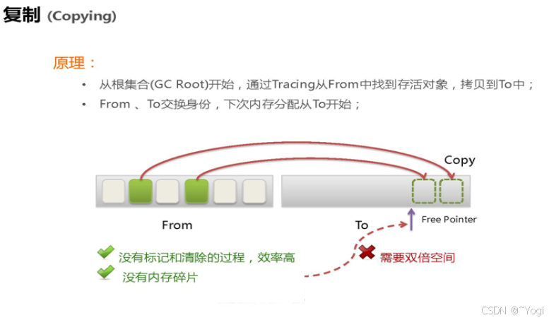

4.1、复制算法(Copying)
焦点思想:
1.将堆内存分割成两块From空间 To空间,对象分配阶段,创建对象。
2.GC阶段开始,将GC Root搬运到To空间
3.将GC Root关联的对象,搬运到To空间
4.清理From空间,并把名称交换
长处:
  • 实现简单
    • 不产生内存碎片
缺点:
  • 将内存缩小为原来的一半,浪费了一半的内存空间,代价太高;如果不想浪费一半的空间,就必要有额外的空间进行分配包管,以应对被使用的内存中全部对象都100%存活的极度情况,所以在老年代一样寻常不能直接选用这种算法。
  • 如果对象的存活率很高,我们可以极度一点,假设是100%存活,那么我们必要将全部对象都复制一遍,并将全部引用所在重置一遍。复制这一工作所花费的时间,在对象存活率达到一定程度时,将会变的不可忽视。 所以从以上形貌不丢脸出,复制算法要想使用,最起码对象的存活率要非常低才行,而且最告急的是,我们必须要克服50%内存的浪费。
年轻代中使用的是Minor GC,这种GC算法采用的就是复制算法:
HotSpot JVM把年轻代分为了三部分:1个Eden区和2个Survivor区(分别叫from和to)。一样寻常情况下,新创建的对象都会被分配到Eden区。因为年轻代中的对象根本都是朝生夕死的(90%以上),所以在年轻代的垃圾回收算法使用的是复制算法。

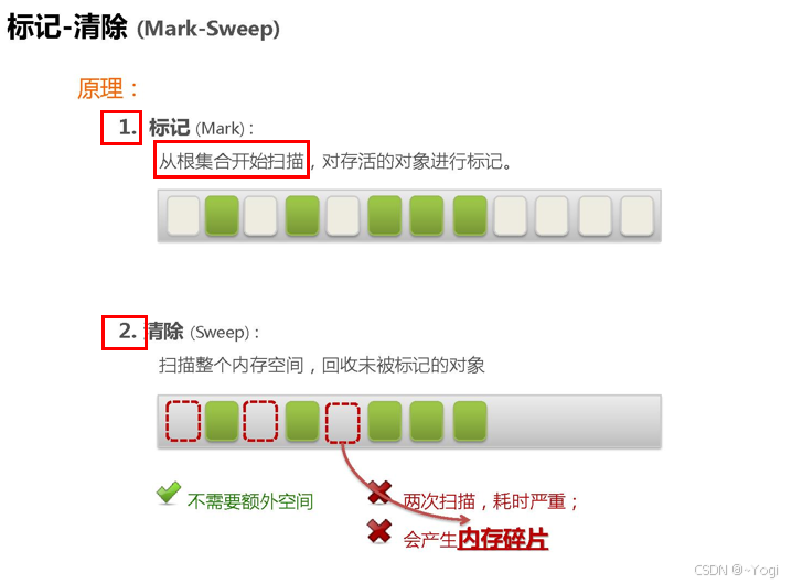

标志-清除算法是几种GC算法中最底子的算法,是因为后续的收集算法都是基于这种思路并对其不足进行改进而得到的。正如名字一样,算法分为2个阶段
(1)**标志:**使用可达性分析算法,标志出可达对象。
(2)**清除:**对堆内存重新到尾进行线性便遍历,如果发现某个对象没有被标志为可达对象,则将其回收。
缺点:
  • 效率题目(两次遍历)
  • 空间题目(标志清除后会产生大量不连续的碎片。JVM就不得不维持一个内存的空闲列表,这又是一种开销。而且在分配数组对象的时间,寻找连续的内存空间会不太好找。)

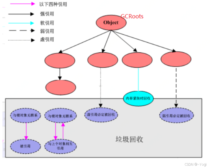

5、四种引用
创建一个User类:
  1. public class User {
  2.     public User(int id, String name) {
  3.         this.id = id;
  4.         this.name = name;
  5.     }
  6.     public int id;
  7.     public String name;
  8.     @Override
  9.     public String toString() {
  10.         return "[id=" + id + ", name=" + name + "] ";
  11.     }
  12. }
5.1、强引用
强引用是使用最普遍的引用。如果一个对象具有强引用,那垃圾回收器绝不会回收它。当内存空间不足,Java假造
机甘心抛出OutOfMemoryError错误,使步伐非常停止,也不会靠随意回收具有强引用的对象来解决内存不足的题目。 ps:强引用其实也就是我们寻常Book b1 = new Book()这个意思。
  1. User user = new User(1, "zhangsan");
  • 案例:
  1. public class StrongReferenceTest {    public static void main(String[] args) {        //界说强引用        User user = new User(1, "zhangsan");
  2.         //界说强引用        User user1 = user;        //设置user为null,User对象不会被回收,因为依然被user1引用        user = null;        //强制垃圾回收        System.gc();         try {             TimeUnit.SECONDS.sleep(1);         } catch (InterruptedException e) {             throw new RuntimeException(e);         }        System.out.println(user1);    }}
5.2、软引用
内存不足即回收
SoftReference 类实现软引用。在体系要发生内存溢出(OOM)之前,才会将这些对象列进回收范围之中进行二次回收。如果这次回收还没有富足的内存,才会抛出内存溢出非常。软引用可用来实现内存敏感的高速缓存,比方:EHCache这样的本地缓存框架,另有Netty这样的异步网络通信框架。
  1. SoftReference<User> userSoftRef = new SoftReference<>(new User(1, "zhangsan"));
  • 案例:内存空间富足时,不会回收软引用的可达对象。注意测试情况设置为 -Xms10m -Xmx10m
  1. //-Xms10m -Xmx10mpublic class SoftReferenceTest {    public static void main(String[] args) {        //创建对象,创建软引用        SoftReference<User> userSoftRef = new SoftReference<>(new User(1, "zhangsan"));
  2.         //上面的一行代码,等价于如下的三行代码        //User u1 = new User(1,"zhangsan");        //SoftReference<User> userSoftRef = new SoftReference<>(u1);        //u1 = null;//如果之前界说了强引用,则必要取消强引用,否则后期userSoftRef无法回收        //从软引用中得到强引用对象        System.out.println(userSoftRef.get());        //内存不足测试:让体系以为内存资源告急        //测试情况: -Xms10m -Xmx10m        try {            //默认新生代占堆的1/3空间,老年代占堆的2/3空间,因此7m的内容在哪个空间都放不下            byte[] b = new byte[1024 * 1024 * 7]; //7M        } catch (Throwable e) {            e.printStackTrace();        } finally {            System.out.println("finally");            //再次从软引用中获取数据            //在报OOM之前,垃圾回收器会回收软引用的可达对象。            System.out.println(userSoftRef.get());        }    }}
5.3、弱引用
发现即回收
WeakReference 类实现弱引用。对象只能生存到下一次垃圾收集(GC)之前。在垃圾收集器工作时,无论内存是否富足都会回收掉只被弱引用关联的对象。
  1. WeakReference<User> userWeakRef = new WeakReference<>(new User(1, "zhangsan"));
  • 案例:
  1. public class WeakReferenceTest {    public static void main(String[] args) {        //构造了弱引用        WeakReference<User> userWeakRef = new WeakReference<>(new User(1, "zhangsan"));
  2.         //从弱引用中重新获取对象        System.out.println(userWeakRef.get());        System.gc();                try {            TimeUnit.SECONDS.sleep(1);        } catch (InterruptedException e) {            throw new RuntimeException(e);        }                // 不管当前内存空间富足与否,都会回收它的内存        System.out.println("After GC:");        //重新实验从弱引用中获取对象        System.out.println(userWeakRef.get());    }}
5.4、虚引用
也叫幽灵引用、幻影引用。
顾名思义,它是最弱的一种引用关系。如果一个对象仅持有虚引用,在任何时间都可能被垃圾回收器回
收。虚引用告急用来跟踪对象被垃圾回收器回收的活动,告急用于执行一些清理操纵或监视对象的回收状态。
对象回收跟踪
PhantomReference 类实现虚引用。无法通过虚引用获取一个对象的实例,为一个对象设置虚引用关联的唯一目标就是能在这个对象被收集器回收时收到一个体系通知,它告急用于执行一些清理操纵或监视对象的回收状态。
虚引用与软引用和弱引用的一个区别在于:
①虚引用必须和引用队列 (ReferenceQueue)联合使用。
②当垃圾回收器准备回收一个对象时,如果发现它另有虚引用,就会在回收对象的内存之前,把这个虚引用加入到
与之关联的引用队列中。
  1. ReferenceQueue phantomQueue = new ReferenceQueue();
  2. PhantomReference<User> obj = new PhantomReference(new User(1, "tom"), phantomQueue);
  • 案例:
  1. public class PhantomReferenceTest {
  3.         User obj = new User(1, "zhangsan");
  4.         ReferenceQueue<Object> queue = new ReferenceQueue<>();
  5.         PhantomReference<Object> phantomRef = new PhantomReference<>(obj, queue);
  6.         obj = null; // 解除强引用
  7.         // 在这里,对象可能已经被垃圾回收了,但我们无法通过虚引用获取它
  8.         // 判断虚引用是否被回收
  9.         boolean isCollected = false;
  10.         while (!isCollected) {
  11.             System.gc(); // 建议垃圾回收器执行回收操作
  12.             try {
  13.                 Thread.sleep(1000); // 等待1秒钟
  14.             } catch (InterruptedException e) {
  15.                 e.printStackTrace();
  16.             }
  17.             if (phantomRef.isEnqueued()) { //判断虚引用是否已经被回收。
  18.                 isCollected = true;
  19.             }
  20.         }
  21.         // 输出虚引用是否被回收
  22.         System.out.println("虚引用是否被回收:" + isCollected);
  23.     }
  24. }
在上面的示例中,我们创建了一个PhantomReference对象phantomRef,它引用了一个User实例obj。当我们解除obj的强引用后,obj将成为垃圾回收的候选对象。然后,我们通过调用System.gc()方法发起垃圾回收器执行回收操纵,并等待一段时间以确保垃圾回收完成。末了,我们使用isEnqueued()方法判断虚引用是否已经被回收。
必要注意的是,由于垃圾回收操纵的不确定性,虚引用的回收并不是立即发生的,所以步伐中必要等待一段时间才能得出结论。另外,虚引用的告急作用是允许步伐员在对象被回收之进步行一些清理操纵,而不是直接获取对象的引用。
5.5、GCRoots和四大引用总结

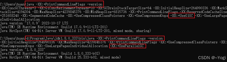

6.1.2、默认垃圾收集器
  1. java -XX:+PrintCommandLineFlags -version
  • JDK8 及 JDK 7U40之后的版本:Parallel Scavenge + Parallel Old
  • JDK9+:G1
  • OracleJDK17:G1

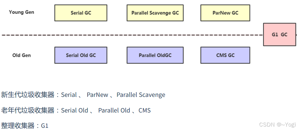

6.1.4、垃圾收集器的组合关系
如果两个收集器之间存在连线,则阐明它们可以搭配使用。假造机所处的地区则表现它是属于新生代照旧老年代收集器。
  • JDK8中默认使用组合是: Parallel Scavenge GC 、ParallelOld GC
  • JDK9开始及之后默认是用G1为垃圾收集器
  • JDK14 弃用了: Parallel Scavenge GC 、Parallel OldGC
  • JDK14 移除了 CMS GC

【 串行收集器:Serial收集器】
一句话:一个单线程的收集器,在进行垃圾收集时间,必须暂停其他全部的工作线程直到它收集竣事。
工作过程:
新生代(Serial)使用复制算法、老年代(Serial Old)使用标志整理算法
JVM参数控制:
-XX:+UseSerialGC 串行收集器
-Xms10m -Xmx10m -XX:+PrintGCDetails -XX:+PrintCommandLineFlags -XX:+UseSerialGC6.3、并行收集器(Parallel)
ParNew收集器收集器其实就是Serial收集器的多线程版本,除了使用多线程进行垃圾收集之外,别的行为包括Serial收集器可用的全部控制参数、收集算法、Stop The world、对象分配规则、回收策略等都与Serial收集器完全一样,实现上这两种收集器也共用了相称多的代码。
工作过程:
新生代并行,老年代串行;新生代使用复制算法、老年代使用标志整理算法。

又称为吞吐量优先收集器,和ParNew收集器类似,是一个新生代收集器。使用复制算法的并行多线程收集器。
Parallel Scavenge是Java1.8默认的收集器,特点是并行的多线程回收,以吞吐量优先。
  • 能干嘛
Parallel Scavenge收集器的目标是达到一个可控制的吞吐量(Throughput)
吞吐量=运行用户代码时间/(运行用户代码时间+垃圾收集时间)
(假造机总共运行100分钟,垃圾收集时间为1分钟,那么吞吐量就是99%)
自适应调节策略,主动指定年轻代、Eden、Suvisor区的比例。

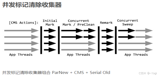

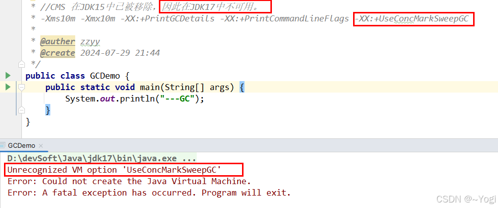

6.4、并发标志清除(Concurrent Mark Sweep)
6.4.1、是什么
  • CMS 已经被标志为废弃且在 JDK15中已被移除,因此在 JDK17中不可用,但JDK8好使
  • Concurrent Mark Sweep 并发标志清除,并发收集低停顿,并发指的是与用户线程一起执行
CMS收集器(Concurrent Mark Sweep:并发标志清除)可以看出CMS收集器是基于标志-清除算法实现的,是一种以获取最短回收停顿时间为目标的收集器。用户线程和垃圾回收线程同时执行,不一定是并行的,可能是交替执行,可能一边垃圾回收,一边运行应用线程,不必要停顿用户线程,互联网应用步伐中经常使用,这类应用尤其重视服务器的相应速率,希望体系停顿时间最短。CMS非常恰当堆内存大、CPU核数多的服务器端应用,也是G1出现之前大型应用的首选收集器。

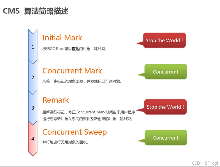

6.4.2、CMS垃圾收集过程

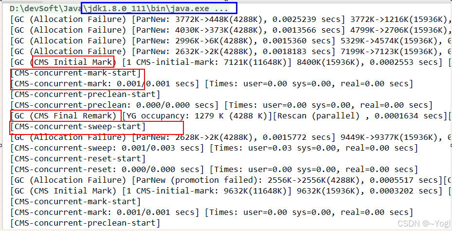

它的运作过程相对于前面几种收集器来说要更复杂一些,整个过程分为4个步骤,包括:
1初始标志(CMS initial mark)会发生STW,只是标志一下GC Roots能直接关联的对象,速率很快,仍然必要暂停全部的工作线程。2并发标志(CMS concurrent mark)GC线程和用户线程一起,进行GC Roots跟踪的过程,和用户线程一起工作,不必要暂歇工作线程。 告急标志过程,标志全部对象3重新标志(CMS remark)会发生STW,为了修正在并发标志期间,因用户步伐继承运行而导致标志产生变动的那一部分对象的标志纪录,仍然必要暂停全部的工作线程。由于并发标志时,用户线程依然运行,因此在正式清理前,再做修正4并发清除(CMS concurrent sweep)GC线程和用户线程一起,清除GC Roots不可达对象,和用户线程一起工作,不必要暂歇工作线程。基于标志结果,直接清理对象 ,由于耗时最长的并发标志和并发清除过程中,垃圾收集线程可以和用户现在一起并发工作,所以总体上来看CMS 收集器的内存回收和用户线程是一起并发地执行。
下图是以前JDK8版本下代码证实,当下JDK17不再使用,相识即可,课堂上不再切换为JDK8演示
**长处: **
并发收集、低停顿
缺点:
产生大量空间碎片、并发阶段会低落吞吐量
参数控制:
-XX:+UseConcMarkSweepGC 使用CMS收集器
-XX:+UseCMSCompactAtFullCollection Full GC后,进行一次碎片整理;整理过程是独占的,会引起停顿时间变长
-XX:+CMSFullGCsBeforeCompaction 设置进行几次Full GC后,进行一次碎片整理
-XXarallelCMSThreads 设定CMS的线程数量(一样寻常情况约即是可用CPU数量)

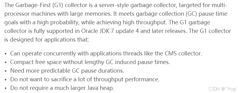

6.5、G1收集器(Garbage-First)
Java9以后默认的垃圾收集器,G1垃圾回收器将堆内存分割成不同的地区然后并发地对其进行垃圾回收。
Garbage First是一款面向服务端应用的垃圾收集器,告急针对配备多核CPU及大容量内存的机器,以极高概率满意GC停顿时间的同时,还兼具高吞吐量的性能特性。G1收集器的计划目标是代替CMS收集器
6.5.1、G1之前收集器特点
1年轻代和老年代是各自独立且连续的内存块2年轻代收集使用伊甸园区+幸存零区+幸存一区进行复制算法;3老年代收集必须扫描整个老年代地区;4都是以尽可能少而快速地执行GC为计划原则。6.5.2、G1是什么
G1(Garbage-First)收集器,是一款面向服务端应用的收集器
从上述官网的形貌中,我们知道G1是一种服务器端的垃圾收集器,应用在多处置惩罚器和大容量内存情况中,在实现高吞吐量的同时,尽可能的满意垃圾收集暂停时间短小的要求。另外,它还具有以下特性:
像CMS收集器一样, 能与应用步伐线程并发执行。
整理空闲空间更快。
必要更多的时间来预测GC停顿时间。
不希望牺牲大量的吞吐性能。
不必要更大的Java Heap。
G1收集器的计划目标是代替CMS收集器,它同CMS相比,在以下方面体现的更精彩:

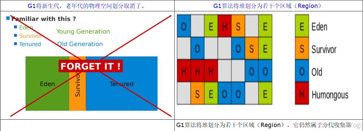

6.5.3、G1之Region地区
使用G1收集器时,Java堆的内存结构与其他收集器有很大差别,它将整个Java堆划分为多个大小相等的独立地区(Region),固然还保留有新生代和老年代的概念,但新生代和老年代不再是物理隔阂了,它们都是一部分(可以不连续)Region的聚集。
每个Region被标志了E、S、O和H,阐明每个Region在运行时都充当了一种脚色,此中H是以往算法中没有的,它代表Humongous,这表现这些Region存储的是巨型对象(humongous object,H-obj),当新建对象大小凌驾Region大小一半时,直接在新的一个或多个连续Region中分配,并标志为H。

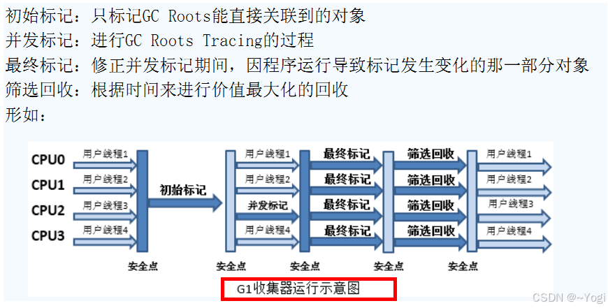

6.5.4、G1收集四个阶段
在G1 GC垃圾回收的过程一个有四个阶段:
初始标志和CMS一样只标志GC Roots直接关联的对象并发标志进行GC Roots Traceing过程终极标志修正并发标志期间,因步伐运行导致发生变革的那一部分对象筛选回收根据时间来进行价值最大化收集G1收集器的运作大致可划分为以下几个步骤:

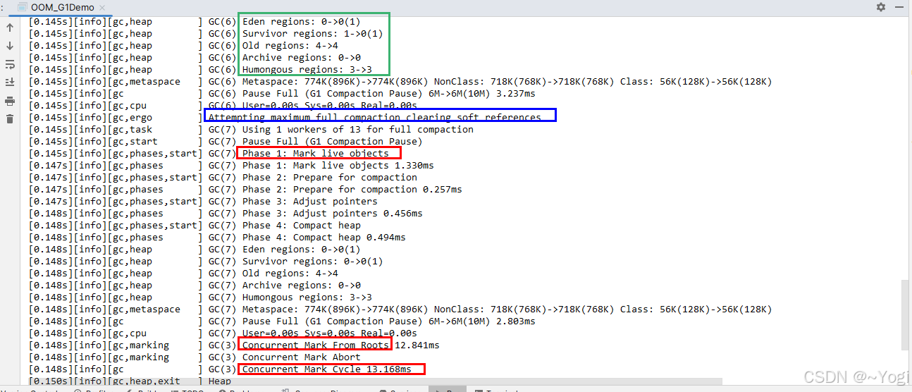

代码证实一下,观察G1回收信息
  1. /**
  2. * -Xms10m -Xmx10m -Xlog:gc*
  3. *
  4. * @auther zzyy
  5. * @create 2024-07-31 17:56
  6. */
  7. public class OOM_G1Demo{
  8.     public static String baseString = "www.atguigu.com";
  9.     public static void main(String[] args){
  10.         List<String> list = new ArrayList<>();
  11.         for (int i = 1; i <=10000 ; i++) {
  12.             String tmpString = baseString + baseString;
  13.             baseString = tmpString;
  14.             list.add(tmpString);
  15.         }
  16.     }
  17. }
针对Eden区进行收集,Eden区耗尽后会被触发,告急是小地区收集 + 形成连续的内存块,避免内存碎片
将存活的对象(即复制或移动)到一或多个幸存者地区,如满意老化阈值则某些对象将被提升到老年代。
  • Eden区的数据移动到Survivor区,如果出现Survivor区空间不够,Eden区数据会部分晋升到Old区
  • Survivor区的数据移动到新的Survivor区,如果满意老化阈值,则某些对象将被晋升到Old区
  • 末了Eden区收拾干净了, GC竣事,用户的应用步伐继承执行。

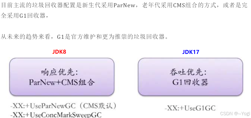

6.6、垃圾回收器选择小总结
垃圾回收器选择策略 :

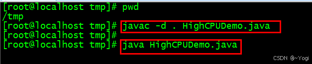

  1. package com.atguigu.study.jvm;
  2. import java.util.UUID;
  3. /**放入Linux系统或者阿里云服务器,运行后故意让cpu飙高
  4. * @auther zzyy
  5. * @create 2024-07-30 16:35
  6. */
  7. public class HighCPUDemo
  8. {
  10.     {
  11.         while (true)
  12.         {
  13.             System.out.println("--------hello atguigu"+"\t"+ UUID.randomUUID().toString());
  14.         }
  15.     }
  16. }

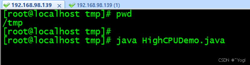

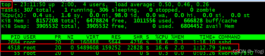

运行命令,死循环飙高CPU

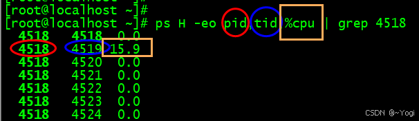

1、使用top命令找到cpu飙升进程id
2、 根据进程id找到导致cpu飙升的线程
公式: ps H -eo pid,tid,%cpu | grep 进程id

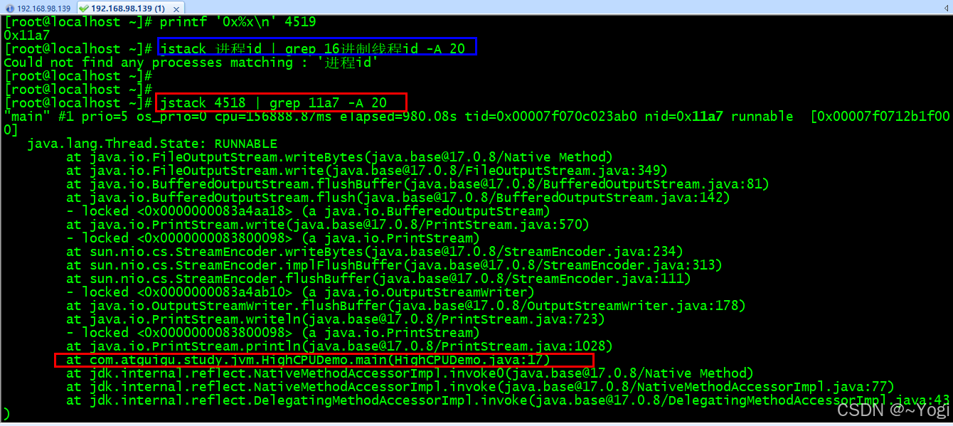

3、将线程id转换为16进制
公式: printf ‘0x%x\n’ 线程id
4、根据线程定位题目代码
  1. jstack 进程id | grep 16进制线程id -A 20
  2. 解释:
  3. jstack:jdk内置命令,用于查看某个java进程所有线程快照,里面包含了线程详细的堆栈信息
  4. grep:从大量文本中快速找到某个关键字所在的行,-A参数后面的20,表示找到内容后,取内容所在行后面20行记录

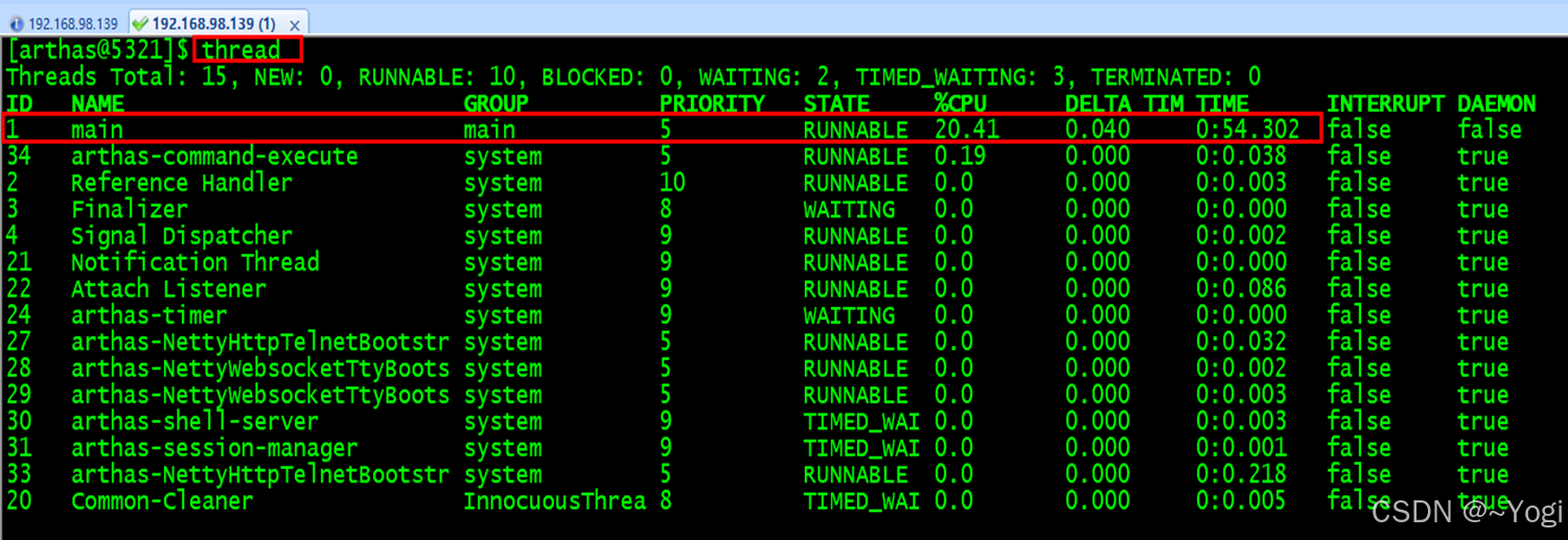

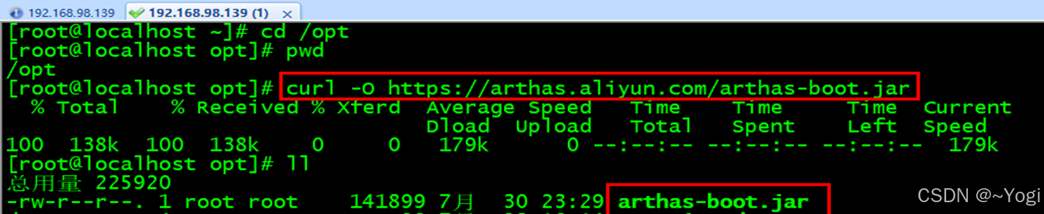

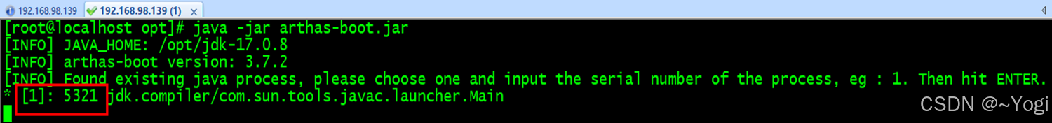

7.1.2 阿尔萨斯Arthas
1 是什么
arthas:阿里开源的一款Java题目诊断利器,
详情见:https://arthas.aliyun.com/doc/quick-start.html
2 去哪下?
curl -O https://arthas.aliyun.com/arthas-boot.jar
3 怎么玩
运行让CPU飙升的步伐后再启动阿尔萨斯

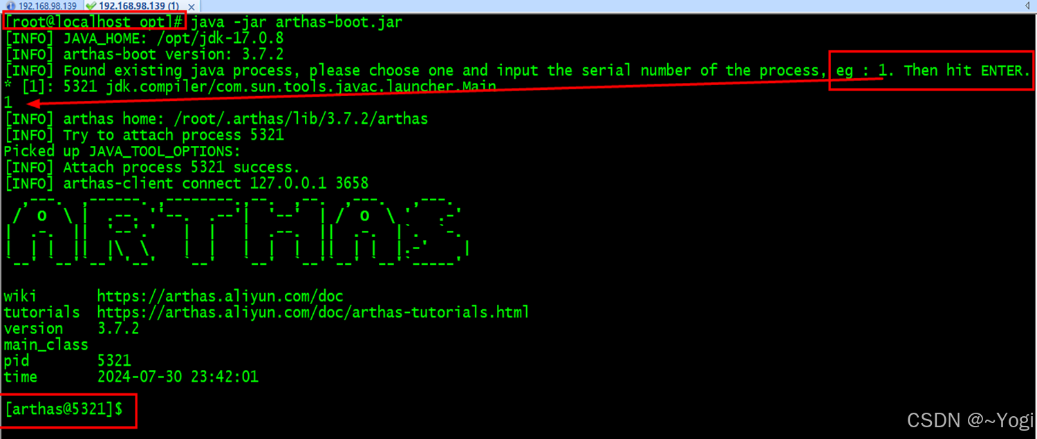

启动阿尔萨斯命令:java -jar arthas-boot.jar
按照提示输入数字进入阿尔萨斯
进arthas后,用thread命令检察cpu占比最高的线程
使用thread 线程id检察线程堆栈,定位题目代码
