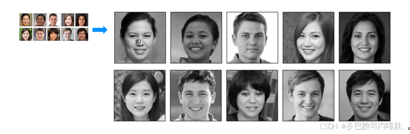

1、haar特征
什么是哈尔特征?
哈尔特征(Haar-like features)是一种基于图像亮度差异的特征形貌符,通常用于形貌图像的局部特征。这些特征通常是矩形区域的亮度差异,例如眼睛周围的玄色和白色区域。哈尔特征可以捕捉到目的的边沿、线条和纹理等信息,从而可以用来区分目的和背景。
特征值 = ∑特征区域中白色区域的像素值-玄色区域像素值
Haar特征反映的是图像的灰度变化

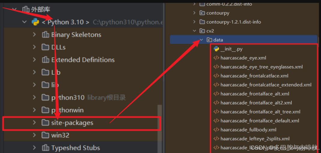

3、级联分类器的利用
OpenCV 提供了opencv_createsamples.exe 和opencv_traincascade.exe 文件,这两个 exe 文件必要去手动下载来说利用,他们可以用来练习级联分类器,练习级联分类器很耗时,假如练习的数据量较大,可能必要几天才能完成。
OpenCV 提供了一些练习好的级联分类器供用户利用。这些分类器可以用来检测人脸、脸部特征(眼睛、鼻子)、人类和其他物体。这些级联分类器以XML 文件的形式存放在 OpenCV 源文件的 data 目录下,因为在我们pip安装时已经下载好了,加载差异级联分类器的 XML 文件就可以实现对差异对象的检测。

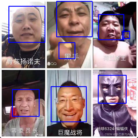

3、标注人脸
  1. '''--------------------标注人脸及显示---------------------------'''
  2. for (x,y,w,h) in faces:
  3.     cv2.rectangle(image,(x,y),(x+w,y+h),(255,0,0),2)
  4. cv2.imshow('result',image)
  5. cv2.waitKey(0)
  6. cv2.destroyAllWindows()
4、运行结果:
