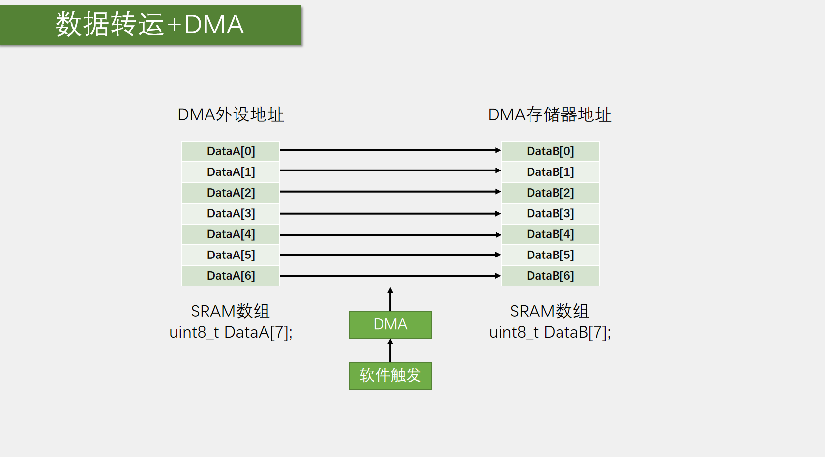

1.软件例子
数组到数组的转运:一对一的转运

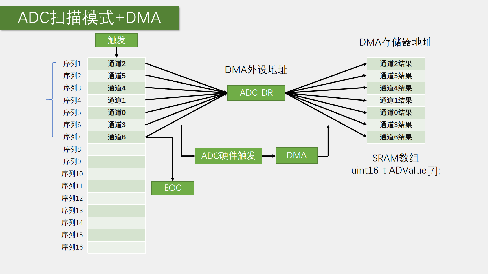

2.硬件例子
将外设ADC_DR寄存器中的数据转运到数组中
每个ADC通道收罗完成后触发DMA转运ADC_DR寄存器中的数据
通道2收罗完成——>   存入ADC_DR                     ——>   硬件触发DMA将其运走至ADValue[0]
通道5收罗完成——>   存入ADC_DR,覆盖前一个数据——>   触发DMA将其运走至ADValue[1]
通道4收罗完成——>   存入ADC_DR,覆盖前一个数据——>   触发DMA将其运走至ADValue[2]
假如ADC为连续扫描模式,DMA计数器须要主动重装

3.数据转运中的数据对齐标题
        源端和目的端数据宽度一致,直接转运
        源端数据宽度 小于 目的端数据宽度,目的端高位补0
        源端数据宽度 大于 目的端数据宽度,源端高位数据舍去

5.软件触发和主动重装不能同时开启
6.软件触发和硬件触发
软件触发例子:存储器到存储器(SRAM<——>Flash),一股脑以最快速率全部转运完成
硬件触发例子:外设到存储器(ADC数据转运),
                         期待ADC每个通道转换完成后硬件触发一次DMA才举行数据的转运
7.ADC1支持DMA数据转运,ADC2不支持DMA数据转运
