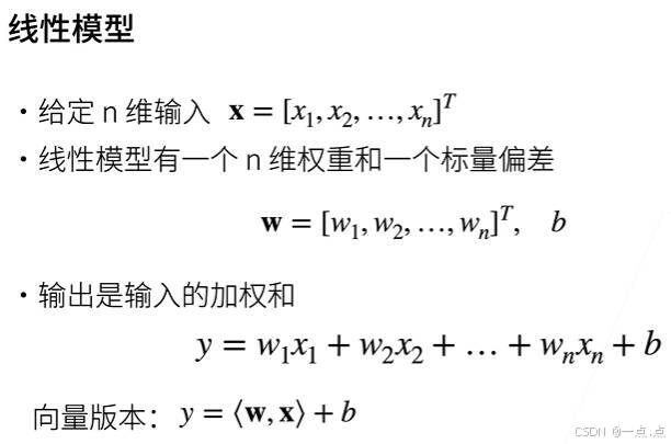

  • 简化假设:假设影响房价的关键因素为寝室个数、卫生间个数和居住面积,分别记为 X1、X2、X3;成交价 y 是关键因素的加权和,即 y = W1*X1 + W2*X2 + W3*X3 + b ,此中权重 W1、W2、W3 和弊端 b 值后续确定。
  • 一样平常化模型:给定 n 维输入 x(包罗 x1 到 xn 项),线性模型有 n 维权重 w(含 w1 到 wn)和标量弊端 b,输出为输入的加权和加弊端,写成向量版本为输入 x 向量与权重 w 累积再加弊端 b。

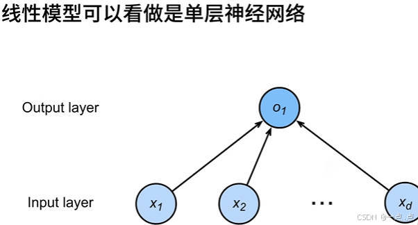

  • 与神经网络关系:线性模型可看作单层神经网络,输入层有 n 个输入元素,输出层维度为 1,每箭头代表权重,此神经网络因带权重层仅一层而被称为单层神经系统,神经网络概念源于神经科学,虽如今发展超出其范畴,但部门模型仍有神经科学配景。

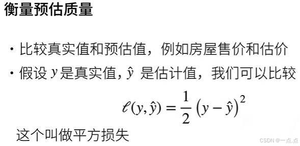

  • 损失函数界说:用平方损失权衡猜测值y^与真实值y差异,即 1/2*(真实值 - 估计值)² ,此中 1/2 是为求导方便消去系数。

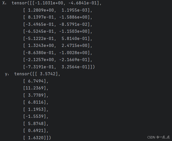

  9. batch_size = 10
  10. # 打印一个批量的数据示例
  11. for X, y in data_iter(batch_size, features, labels):
  12.     print('X:', X, '\n', 'y:', y)
  13.     break
