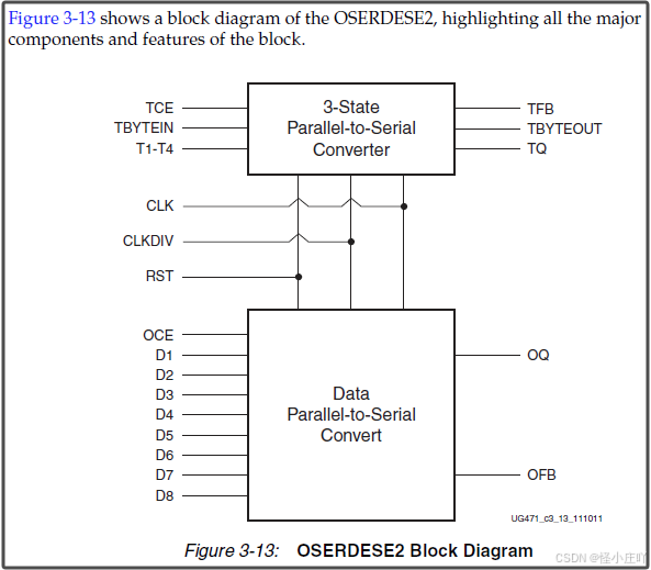

1、OSERDESE2 总述
  • OSERDESE2是7系列FPGA中专用的并串转换器,集成特定的时钟与逻辑资源,专为高速源同步接口计划。
  • 每个 OSERDESE2 模块都包罗:
    一个专用的数据串行器(a dedicated serializer for data)
    和 一个三态控制串行器(3-state control),
    可以被设置成SDR和DDR模式。

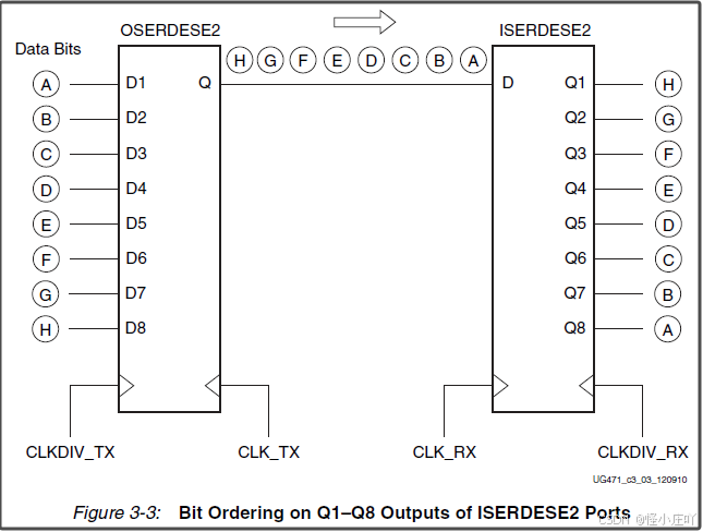

如图 3-3 所示,OSERDESE2 的输入比特次序与 ISERDESE2 的输出次序互为镜像。比方:
OSERDESE2的输入:字 FEDCBA 的最低有效位(LSB) A 输入至 D1 端口。
ISERDESE2 的输出:同一比特 A 从 Q8 端口输出。

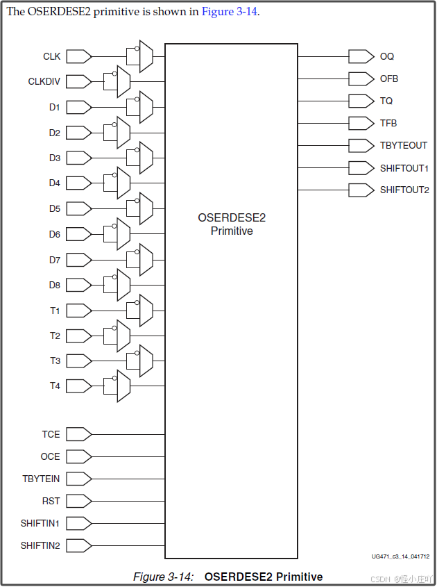

2 ··· OSERDESE2 原语
3 ··· OSERDESE2 端口

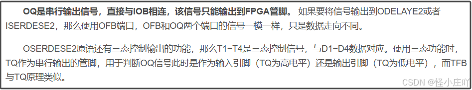

  • 1、Data Path Output - OQ
OQ 是 OSERDESE2 模块的数据输出端口。输入端口 D1 的数据将起首出现在 OQ。此端口将数据并串转换器的输出连接至 IOB 的数据输入端口。OQ 不能直接驱动 ODELAYE2,必须通过 OFB 引脚实现耽误控制。
  • 2、Output Feedback from OSERDESE2 - OFB
OFB 是 OSERDESE2 的串行(高速)数据反馈端口,用途包罗:连接至 ODELAYE2 原语实现输出耽误,大概将串行数据回传至 ISERDESE2。
  • 3、3-state Control Output - TQ
TQ 是 OSERDESE2 的三态控制输出端口,用于将三态并串转换器的输出连接至 IOB 的三态控制输入。
  • 4、3-state Control Output - TFB
TFB 是 OSERDESE2 的三态状态反馈端口,可向 FPGA 逻辑端反馈当前三态状态(当 IOB 处于高阻态时有效)。
  • 5、High-Speed Clock Input - CLK
CLK 是驱动并串转换器串行端的高速时钟信号。
  • 6、Divided Clock Input - CLKDIV
CLKDIV 是驱动并串转换器并行端的分频时钟信号,为 CLK 的分频信号且与CLK相位对齐。
  • 7、Parallel Data Inputs - D1 to D8
全部并行数据通过 D1-D8 端口输入 OSERDESE2,支持设置为 2 至 8 位(即 8:1 串行化)。通过从模式 OSERDESE2 级联可扩展至 10 或 14 位。
  • 8、Reset Input - RST
复位生效(高电平):使 CLK/CLKDIV 域全部数据触发器异步输出低电平。
复位释放(同步要求):需与 CLKDIV 同步释放,内部逻辑在 CLK 第一次上升沿重新同步。
在多比特输出结构中的每个 OSERDESE2 应由雷同的复位信号驱动,该信号异步断言,并与 CLKDIV 同步去断言,以确保全部 OSERDESE2 元素同步退出复位。
复位释放时,需确保 CLK/CLKDIV 已稳固。
  • 9、Output Data Clock Enable - OCE
OCE 为数据路径的高电平有效时钟使能信号。
  • 10、3-state Signal Clock Enable - TCE
TCE 为三态控制路径的高电平有效时钟使能信号。
  • 11、Parallel 3-state Inputs - T1 to T4
全部并行三态信号通过 T1 至 T4 端口进入 OSERDESE2 模块。这些端口连接到 FPGA 内部结构。它们可设置为一位、两位或四位,大概直通。DATA_RATE_TQ 和 TRISTATE_WIDTH 属性控制这些端口的举动。

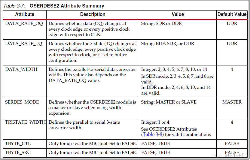

  • 1、DATA_RATE_OQ
此属性界说数据以单数据速率(SDR)或双数据速率(DDR)处置处罚。答应值为 SDR 或 DDR,默认值为 DDR。
  • 2、DATA_RATE_TQ
此属性界说三态控制以单数据速率(SDR)、双数据速率(DDR)或直通模式(BUF)处置处罚。答应值为 SDR、DDR 或 BUF,默认值为 DDR。
SDR/DDR 模式下:利用全部四个三态输入(T1-T4),其举动由 TRISTATE_WIDTH 属性设置。
BUF 模式下:
旁路 SDR/DDR 模式寄存器,因此应利用 T1 输入。T1 输入信号与全部其他信号异步,由于它仅通过 OSERDESE2 传递。

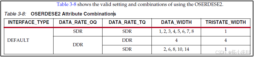

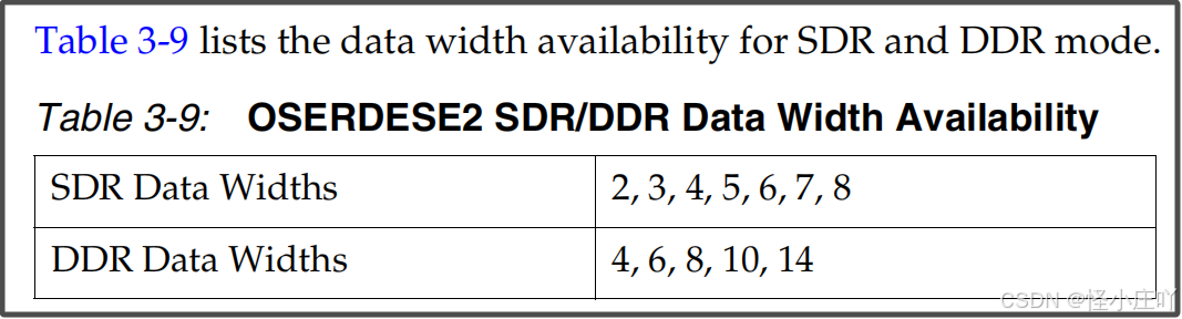

  • 3、DATA_WIDTH
DATA_WIDTH 属性界说并行转串行转换器的并行数据输入位宽。
当 DATA_RATE_OQ 设置为 SDR 时,DATA_WIDTH 属性的大概取值为 2、3、4、5、6、7 和 8。当 DATA_RATE_OQ 设置为 DDR 时,DATA_WIDTH 属性的大概取值为 4、6、8、10 和 14。
当 DATA_WIDTH 设置为大于 8 的位宽时,必须将一对 OSERDESE2 设置为主从模式。
  • 4、SERDES_MODE
此属性界说位宽扩展时 OSERDESE2 的主从模式,答应值为 MASTER(主)或 SLAVE(从),默认值为 MASTER。
  • 5、TRISTATE_WIDTH
此属性界说三态并串转换器的并行输入位宽,其取值范围取决于 DATA_RATE_TQ:
DATA_RATE_TQ=SDR 或 BUF,TRISTATE_WIDTH=1;
DATA_RATE_TQ=DDR,TRISTATE_WIDTH=1或4;

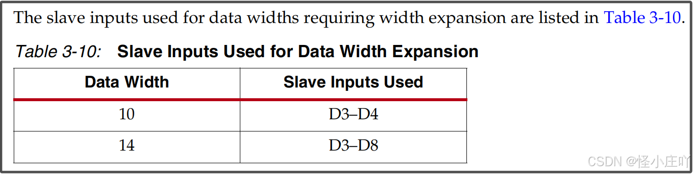

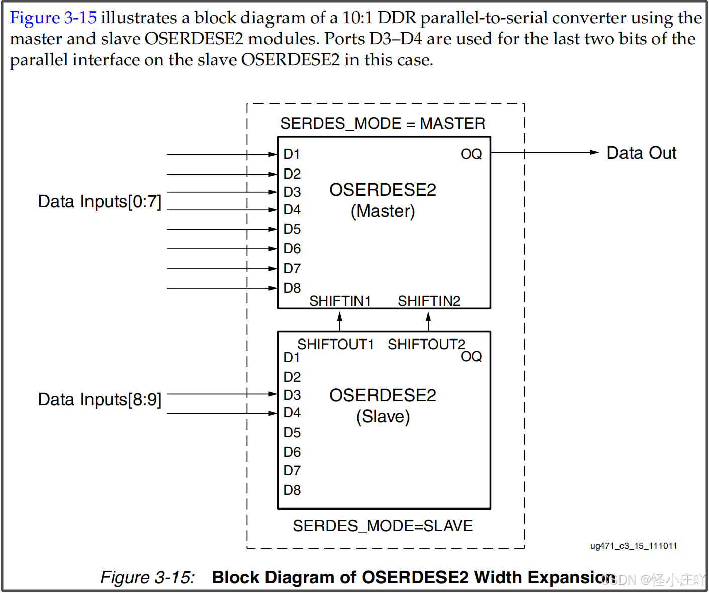

6、OSERDESE2 位宽扩展
每个I/O单位(I/O tile)有两个OSERDESE2模块:一个主模块和一个从模块。
将主OSERDESE2的SHIFTIN端口连接到从OSERDESE2的SHIFTOUT端口,可以把并串转换器扩展到10:1和14:1(仅限DDR模式)。
对于差分输出,主OSERDESE2必须位于差分输出对的正端(_P引脚)。
非差分输出时,与从OSERDESE2相干的输出缓冲区不可用,位宽扩展也无法利用。
利用互补单端尺度(比方DIFF_HSTL和DIFF_SSTL)时,大概无法利用位宽扩展。这是由于互补单端尺度会利用 I/O单位 内中的两个OLOGICE2/3模块(OLOGICE2/3 blocks)来传输两个互补信号,从而没有可用的OLOGICE2/3模块用于位宽扩展。
  • 位宽扩展指南:
    • 1、两个 OSERDESE2 模块必须是相邻的主从对。
    • 2、将主 OSERDESE2 的 SERDES_MODE 属性设置为 MASTER,
      从 OSERDESE2 的 SERDES_MODE 属性设置为 SLAVE。
    • 3、用户必须将从模块的 SHIFTIN 引脚连接到主模块的 SHIFTOUT 引脚。
    • 4、从模块利用 Q3 到 Q8 引脚作为输出。
    • 5、主模块和从模块的DATA_WIDTH相称。
    • 6、属性INTERFACE_TYPE设置为DEFAULT。

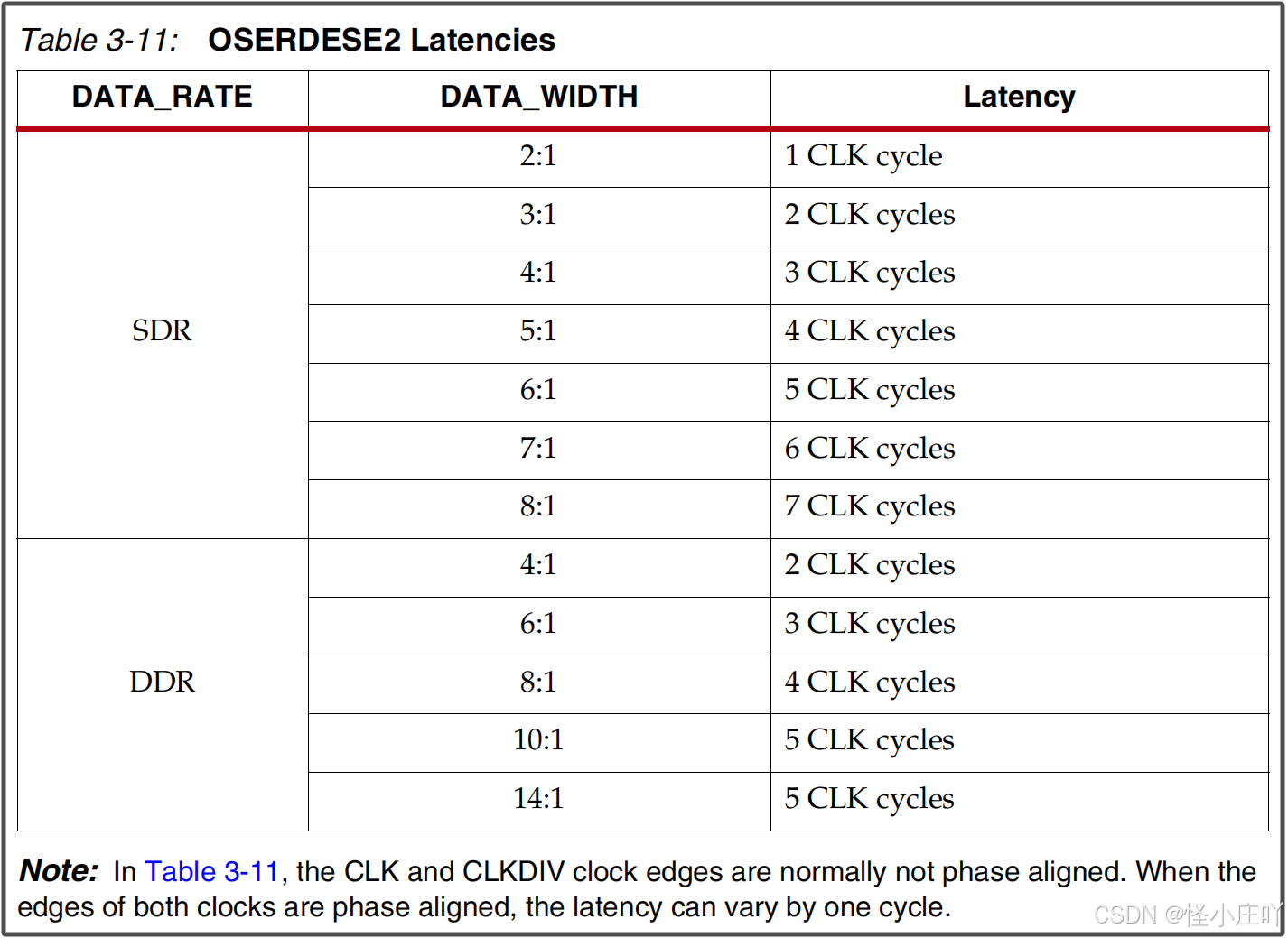

8、OSERDESE2 耽误
  • DEFAULT Interface Type Latencies(默认接口范例耽误)

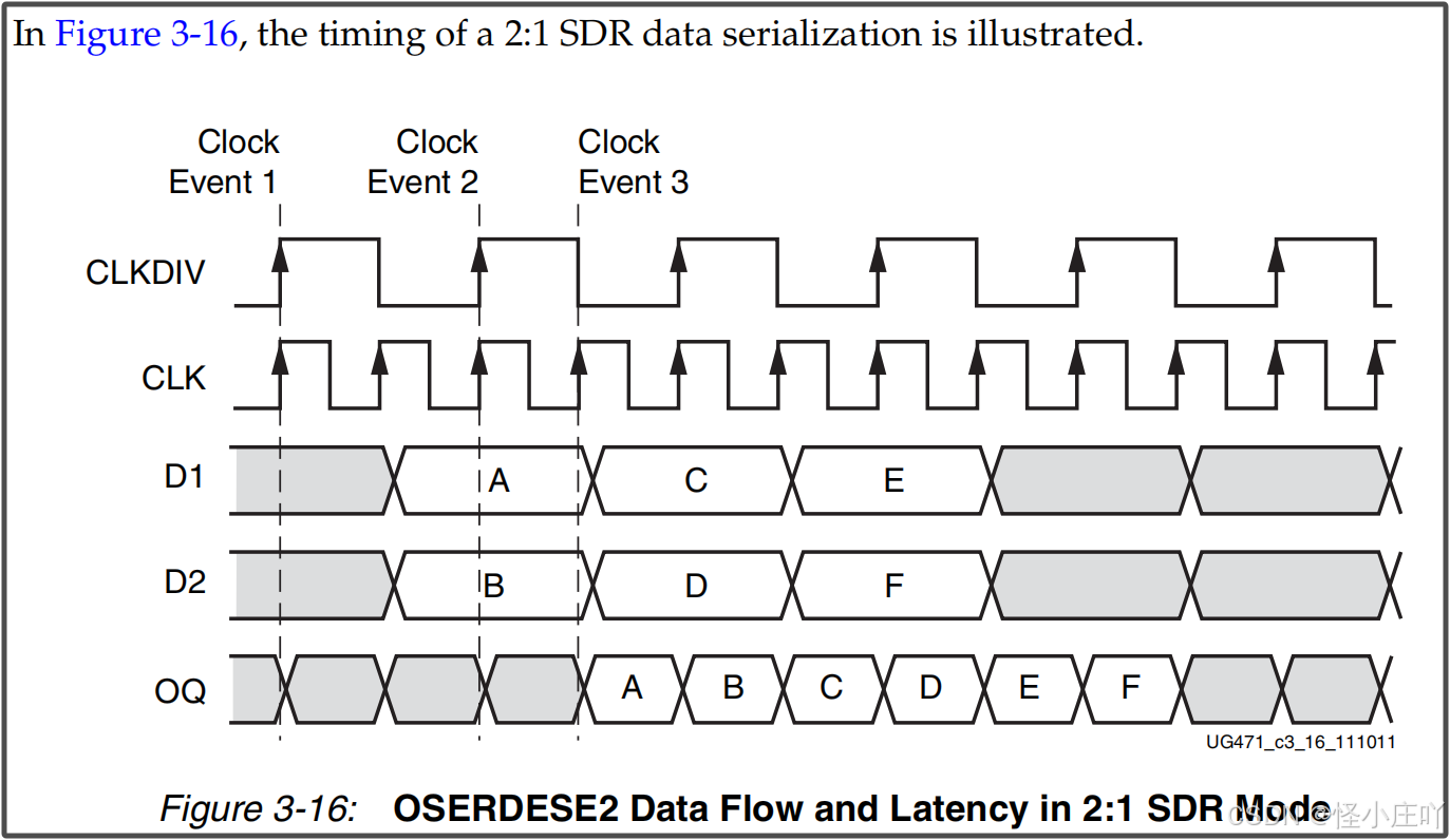

OSERDESE2模块的输入到输出耽误取决于DATA_RATE和DATA_WIDTH属性。
耽误被界说为以下两个事故之间的时间隔断:
事故(a):CLKDIV的上升沿将数据从输入端D1-D8时钟输入到OSERDESE2。
事故(b):串行流的第一位出现在OQ。
表3-11总结了各种OSERDESE2耽误值。
   当CLK和CLKDIV的相位对齐时,耽误大概相差一个CLK周期,如果CLK和CLKDIV的相位没有对齐时,耽误的值取决于DATA_RATE和DATA_WIDTH的值。

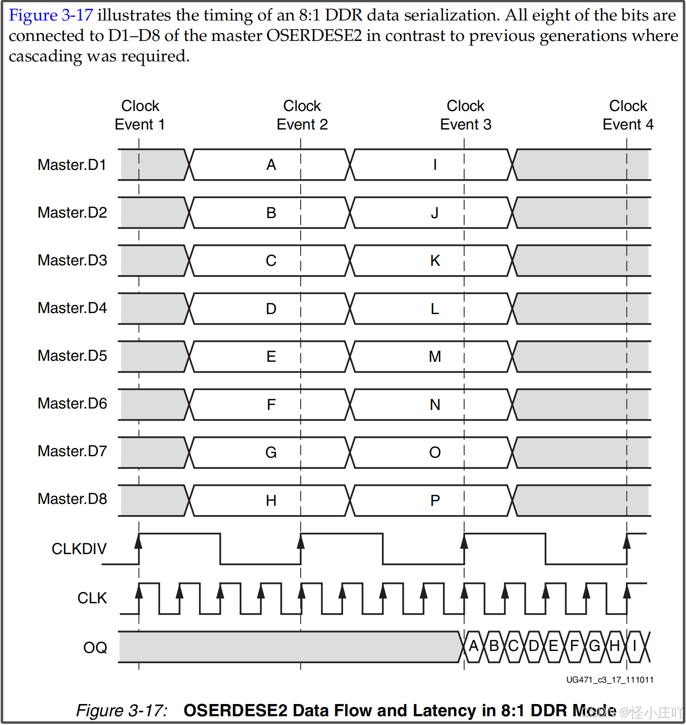

  9、Timing Characteristics
  • 2:1 SDR Serialization
  • 8:1 DDR Serialization

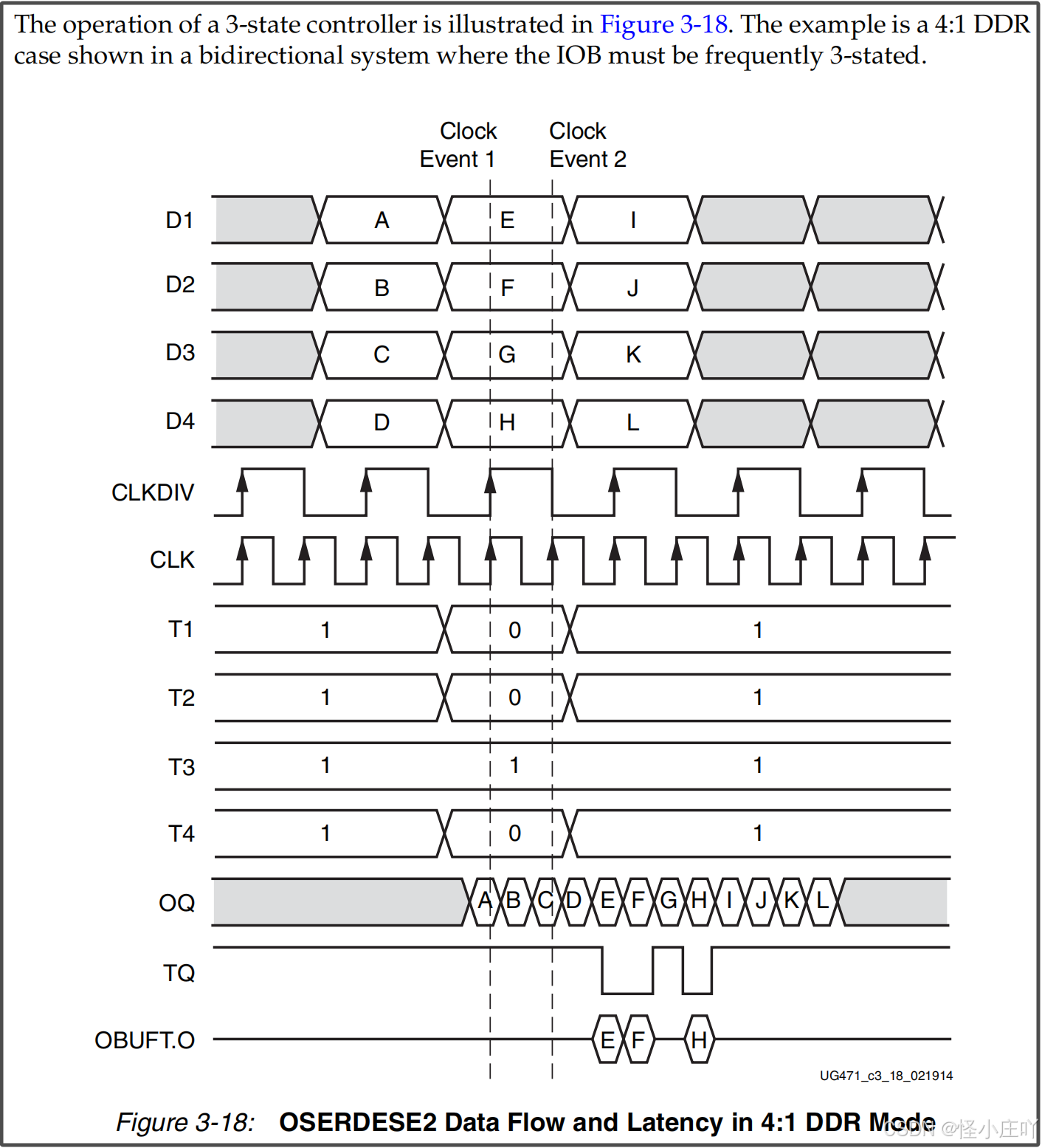

    - 4:1 DDR 3-State Controller Serialization
时钟事故1:
T1、T2和T4被置0以解除三态条件。
T1-T4和D1-D4在OSERDESE2中的串行化路径雷同(包罗耽误),因此在时钟事故1期间,EFGH位始终与T1-T4引脚上出现的0010对齐。
时钟事故2:
在EFGH被采入OSERDESE2后的一个时钟周期,数据位E出现在OQ。
此耽误与表3-11中列出的4:1 DDR模式OSERDESE2耽误一个时钟周期同等。
在时钟事故1期间,T1上的三态位0在0010被采入OSERDESE2三态块后的一个时钟周期出现在TQ。此耽误与表3-11中列出的 4:1 DDR模式OSERDESE2耽误一个时钟周期同等。
10、OSERDESE2 原语例化
  1. // OSERDESE2: Output SERial/DESerializer with bitslip
  2. // 7 Series
  3. // Xilinx HDL Libraries Guide, version 13.4
  4. OSERDESE2 #(
  5.         .DATA_RATE_OQ("DDR"), // DDR, SDR
  6.         .DATA_RATE_TQ("DDR"), // DDR, BUF, SDR
  7.         .DATA_WIDTH(4), // Parallel data width (2-8,10,14)
  8.         .INIT_OQ(1'b0), // Initial value of OQ output (1'b0,1'b1)
  9.         .INIT_TQ(1'b0), // Initial value of TQ output (1'b0,1'b1)
  10.         .SERDES_MODE("MASTER"), // MASTER, SLAVE
  11.         .SRVAL_OQ(1'b0), // OQ output value when SR is used (1'b0,1'b1)
  12.         .SRVAL_TQ(1'b0), // TQ output value when SR is used (1'b0,1'b1)
  13.         .TBYTE_CTL("FALSE"), // Enable tristate byte operation (FALSE, TRUE)
  14.         .TBYTE_SRC("FALSE"), // Tristate byte source (FALSE, TRUE)
  15.         .TRISTATE_WIDTH(4) // 3-state converter width (1,4)
  16. )OSERDESE2_inst (
  17.         .OFB(OFB), // 1-bit output: Feedback path for data
  18.         .OQ(OQ), // 1-bit output: Data path output
  19.         // SHIFTOUT1 / SHIFTOUT2: 1-bit (each) output: Data output expansion (1-bit each)
  20.         .SHIFTOUT1(SHIFTOUT1),
  21.         .SHIFTOUT2(SHIFTOUT2),
  22.         .TBYTEOUT(TBYTEOUT), // 1-bit output: Byte group tristate
  23.         .TFB(TFB), // 1-bit output: 3-state control
  24.         .TQ(TQ), // 1-bit output: 3-state control
  25.         .CLK(CLK), // 1-bit input: High speed clock
  26.         .CLKDIV(CLKDIV), // 1-bit input: Divided clock
  27.         // D1 - D8: 1-bit (each) input: Parallel data inputs (1-bit each)
  28.         .D1(D1),
  29.         .D2(D2),
  30.         .D3(D3),
  31.         .D4(D4),
  32.         .D5(D5),
  33.         .D6(D6),
  34.         .D7(D7),
  35.         .D8(D8),
  36.         .OCE(OCE), // 1-bit input: Output data clock enable
  37.         .RST(RST), // 1-bit input: Reset
  38.         // SHIFTIN1 / SHIFTIN2: 1-bit (each) input: Data input expansion (1-bit each)
  39.         .SHIFTIN1(SHIFTIN1),
  40.         .SHIFTIN2(SHIFTIN2),
  41.         // T1 - T4: 1-bit (each) input: Parallel 3-state inputs
  42.         .T1(T1),
  43.         .T2(T2),
  44.         .T3(T3),
  45.         .T4(T4),
  46.         .TBYTEIN(TBYTEIN), // 1-bit input: Byte group tristate
  47.         .TCE(TCE) // 1-bit input: 3-state clock enable
  48. );
  49. // End of OSERDESE2_inst instantiation
