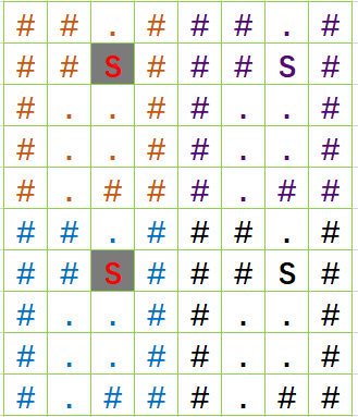

  3. <strong>思路:</strong>
  •         走到的点标志下,一开始输入的墙标志为1,走过的地方标志为2;每次走的时候都对长宽的两倍取余,包管不越界,这一点和别人写的头脑应该是差不多的。
  •         以上,那么越界的时候我们就传送归去;但是,在这传送之前,我们就可以判断这个地方是否被走过了(上述的越界是高出n*m),如果走过,就意味着我们可以从原来的矩阵走到下一矩阵的该位置,由于舆图是无穷大的,那么我们是不是就可以以为可以走的出去呢?这么想就是正确的。
对于以上第二点,我们可以把边界写出来。
  1.                   if(x>=n || y>=m)
边界一:
  1.                   f[x%n][y%m]==2
由于我们的添补方式,我们不会重复走我们走过的,这意味着虽然我们越界会被“传送”返来,但是这个位置被添补过了就不能走,那么如果我们返来了,这是不是意味着我们可以无穷走呢?那么我们就“离开”了迷宫。
边界二:
  1.                   f[x%n+n][y%m]==2
这个与边界一很像,如果我们到了其他矩阵的相应位置,那么貌似也是可以无穷走的,以是其他边界也就很容易得出:
  1.                   f[x%n][y%m+m]==2
  2.                   f[x%n+n][y%m+m]==2
碰到以上条件,那么我们就可以克制了。那么我们必要一个标志变量,体现我们找到了答案,然后以这个标志变量为边界退出其他搜索(第一次搜到能走出去就行了)。
这三张图体现的都是我们可以走到其他矩阵的相应位置,固然,不一定是S走到下一个S。虽然对于二三图在该样例中是不能实现的,但是碰到其他舆图就大概了
代码:
