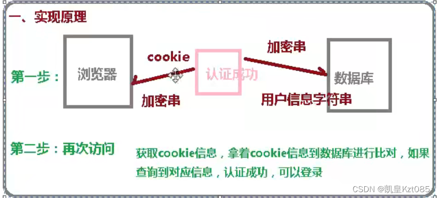

SpringSecurity框架简介
  • 1.1 概要
    • Spring 是非常流行和成功的 Java 应用开发框架,Spring Security 正是 Spring 家族中的
      成员。Spring Security 基于 Spring 框架,提供了一套 Web 应用安全性的完整解决方
      案。
      正如你可能知道的关于安全方面的两个主要区域是“认证”和“授权”(或者访问控
      制),一般来说,Web 应用的安全性包括用户认证(Authentication)和用户授权
      (Authorization)两个部分,这两点也是 Spring Security 重要核心功能。
      (1)用户认证指的是:验证某个用户是否为系统中的合法主体,也就是说用户能否访问
      该系统。用户认证一般要求用户提供用户名和密码。系统通过校验用户名和密码来完成认
      证过程。通俗点说就是系统认为用户是否能登录
      (2)用户授权指的是验证某个用户是否有权限执行某个操作。在一个系统中,不同用户
      所具有的权限是不同的。比如对一个文件来说,有的用户只能进行读取,而有的用户可以
      进行修改。一般来说,系统会为不同的用户分配不同的角色,而每个角色则对应一系列的
      权限。通俗点讲就是系统判断用户是否有权限去做某些事情。

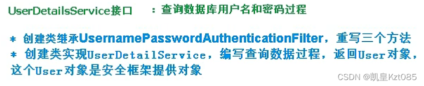

SpringSecurity两个重要的接口
  • UserDetailsService
当什么也没有配置的时候,账号和密码是由Spring Security定义生成的。而在实际项目中账号和密码都是从数据库中查询出来的。所以我们要通过自定义逻辑控制认证逻辑
编辑
  • PasswordEncoder
数据加密的一个接口,用于返回User对象里面的密码加密
自定义实现类设置

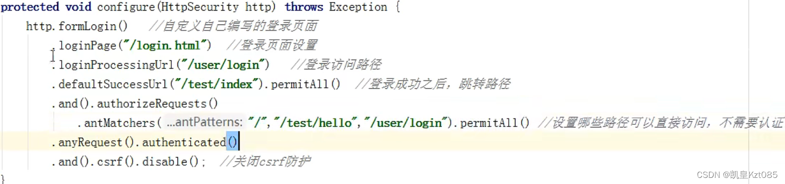

自定义登录页面
  1. 重写protected void configure(HttpSecurity http)方法:
编辑
  1.     @Override
  2.     protected void configure(HttpSecurity http) throws Exception {
  3.         http.formLogin()//自定义自己编辑的登录页面
  4.                 .loginPage("/login.html")//登录页面设置
  5.                 .loginProcessingUrl("/user/login")//登录访问路径
  6.                 .defaultSuccessUrl("/index").permitAll()//登录成功后跳转路径
  7.                 .and().authorizeHttpRequests()
  8.                 .antMatchers("/","/add","/user/login").permitAll()//设置那些路径可以直接访问不需要认证
  9.                 .antMatchers("/index").hasAuthority("admins")//当前用户只有,admins权限才能访问这个路径
  10.                 .anyRequest().authenticated()
  11.                 .and().csrf().disable();//关闭csrf保护
  12.     }

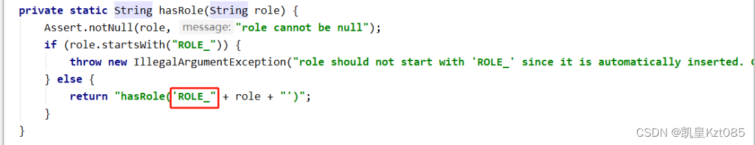

  • 第三个方法:hasRole
    • 如果用户具备给定角色就允许访问,否则出现 403。 如果当前主体具有指定的角色,则返回 true。因为底层源码是"ROLE_"拼接上role所以给用户权限必须加上"ROLE_"
    • 底层源码:
      编辑

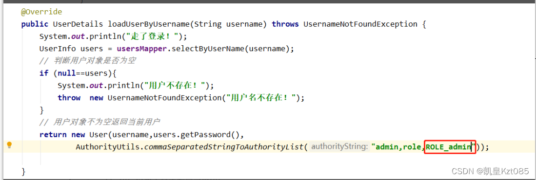

      给用户添加角色:
      编辑

在配置类中添加退出映射地址
  1. http.logout().logoutUrl("/logout").logoutSuccessUrl("/index").permitAll
1.使cookie技术实现
2.使用SpringSecurity安全框架实现
  • 实现原理
编辑
编辑
