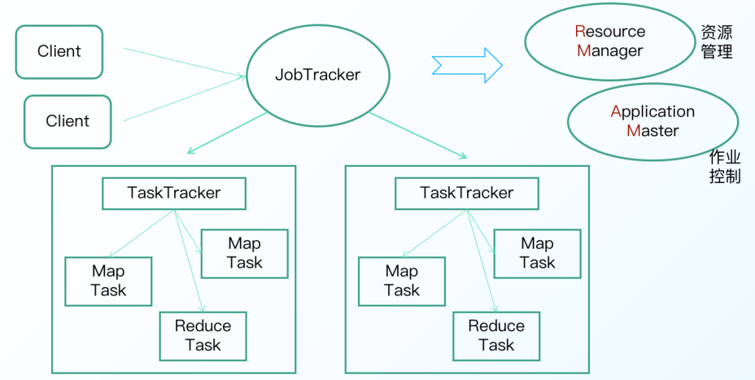

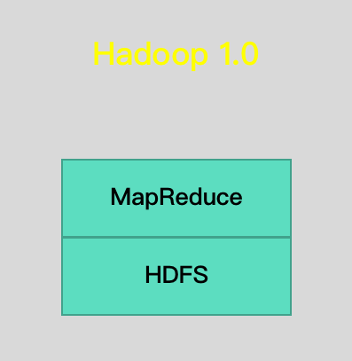

新生事物的成长往往是螺旋上升的,Hadoop 也是如此。Hadoop 1.0 是指 MapReduce + HDFS,其中 MapReduce 是一个离线处理框架,由编程模型(新旧API)、运行时环境(JobTracker 和 TaskTracker)和数据处理引擎(MapTask和ReduceTask)三部分组成。早期的 MapReduce 非常臃肿,有着很明显的缺点,JobTracker 有单点故障问题、框架设计只能执行 MapReduce 任务,不能跑 Storm,Flink 等计算框架的任务。

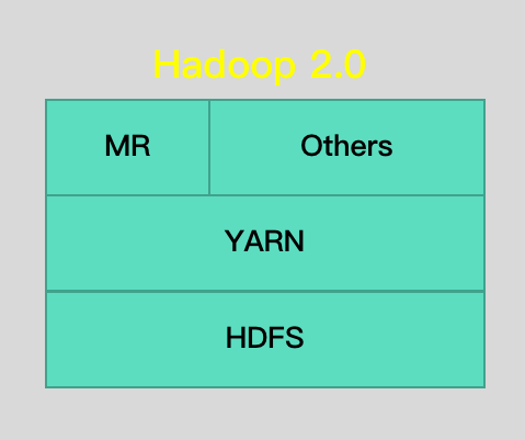

之后迎来的 Hadoop 2.0 是指 MapReduce + HDFS + Yarn,其中 YARN 是一个资源管理系统,负责集群资源管理和调度, MapReduce 则是运行在 YARN 上的离线处理框架。Hadoop 2.0 很好地解决了单点问题,它将 JobTracker 中的资源管理和作业控制分开,分别由 ResourceManager 负责所有应用程序的资源分配,ApplicationMaster 负责管理一个应用程序。并且解决了扩展问题,包括针对 Hadoop 1.0 中的 MapReduce 在扩展性和多框架支持等方面的不足。
MapReduce 2.0
MapReduce 1.0的工作机制中,角色主要包括客户端,Jobtracker,Tasktracker。Jobtracker 主要是协调作业的运行,而 Tasktracker是负责运行作业划分之后的任务。网上关于 MR 1.0 的内容很多,这里就不再过多赘述,流程图如下:
到了 MapReduce 2.0,核心思想则是将 MR 1.0 中 JobTracker 的资源管理和任务调度两个功能分开,分别由 ResourceManager 和 ApplicationMaster 进程实现。

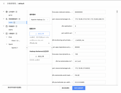

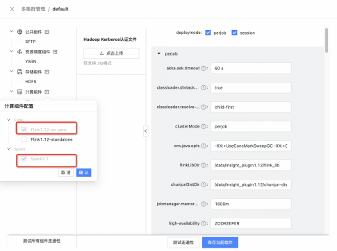

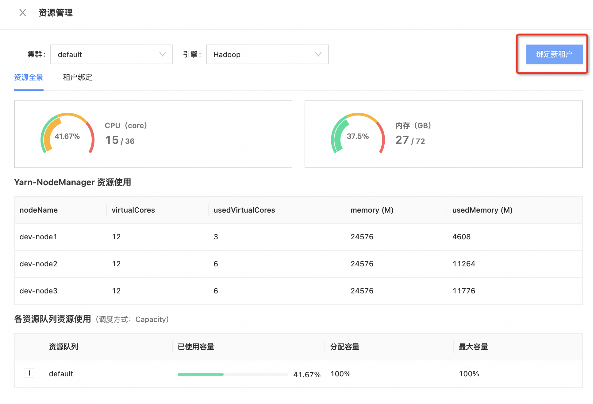

为了更好地实现让数据开发人员关注业务的目标,Taier 主要在控制台中展示了 Hadoop Yarn的相关信息。分为以下3点:Yarn 配置管理、Yarn 资源管理、任务 on Yarn 的相关配置。
下面为大家展示一下 Taier 中 Yarn 相关的页面:

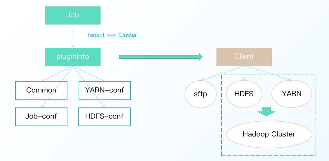

以 MR on Yarn 任务为例,其实现原理主要有2个关键步骤:

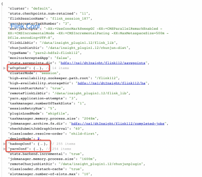

· 组装任务运行时的相关信息生成 pluginInfo,信息包含任务相关配置、YARN 配置、HDFS 配置和公共配置。
· 根据 pluginInfo 实例化相应的任务提交客户端,客户端负责向 YARN 提交任务,实现了 Taier 与计算集群的解耦、保证节点无侵入。

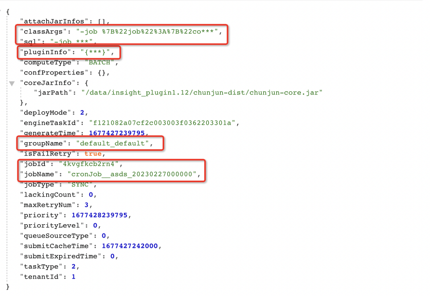

下图是目前已经在 Taier 上运行的 Flink 任务的一些参数,包括 groupName、jobID 等:

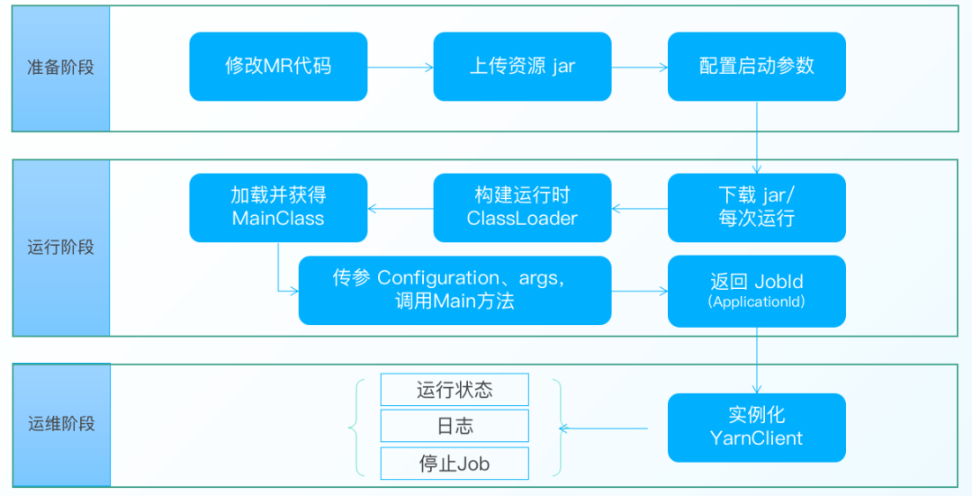

以 MR on Yarn 任务为例,其执行原理可以分为以下3个阶段:

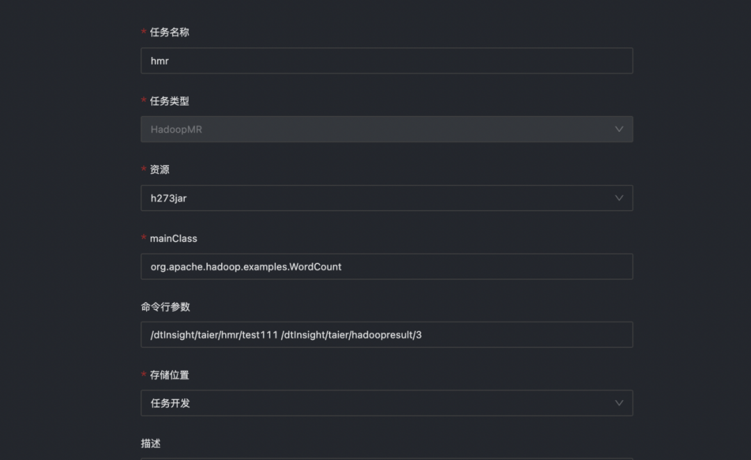

● 准备阶段

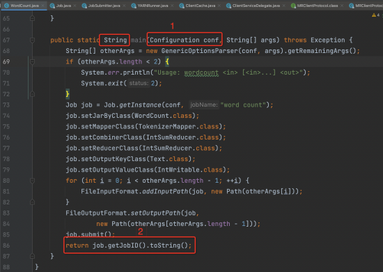

· 对普通的 Hadoop MR 任务进行改造,修改 MR 代码的 Main 方法
· 编译修改后的 Hadoop MR 任务,并通过 Taier 的资源上传功能将 Jar 进行上传,目标选择 HDFS
· 配置 Haddoop MR 任务的任务参数
● 运行阶段
· Taier 的 worker-plugin 主要负责任务提交相关工作,其中 hadoop 插件会负责 MR 任务的相关处理
· 实例化 HadoopClient,并下载准备阶段上传的 MR 任务对应的 Jar(注意这里是一个任务的生命周期,为了保障任务的无状态,所以每次运行都会重新下载一次)
· 通过 MapReduceTemplate ,加载 Jar 并构建 MR 任务的类加载器
· 通过类加载器实获取 Class 类对象,并调用类对象的 Main 方法,传入 Configuration、args 等参数
· 返回 JobId
运维阶段
· 处理 JobId 并转化为 ApplicationId
· 实例化 YarnClient,获取 MR on Yarn 的相关信息,包括运行状态、日志、停止 Application

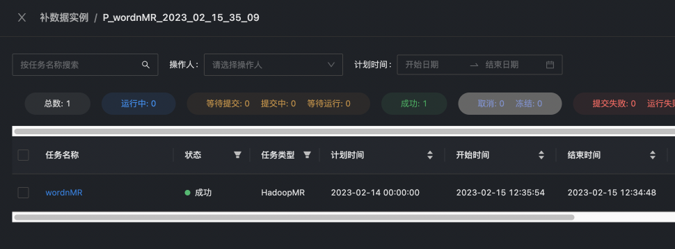

案例演示

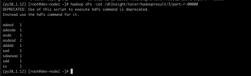

案例演示的部分,大家直接观看视频,会得到最直观清楚的讲解,本文就不再进行赘述。
视频链接:
https://www.bilibili.com/video/BV1ag4y1n7bT/?spm_id_from=333.999.0.0
