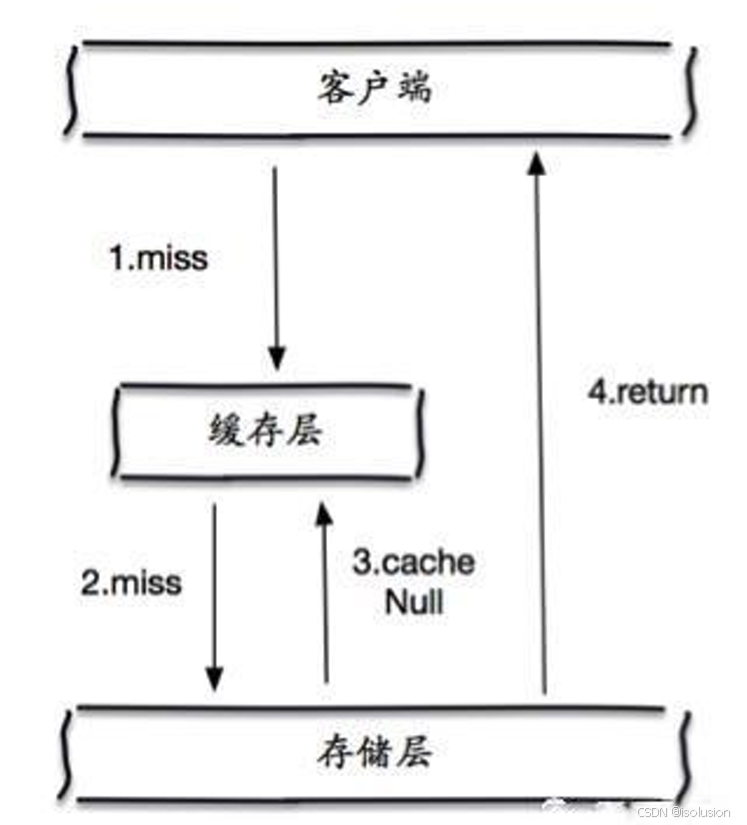

1.3.1 缓存空对象
当查询数据库发现数据不存在时,将空效果(如 null)缓存到 Redis 中,并设置一个较短的逾期时间。如许,后续雷同的哀求可以直接从缓存中获取空效果,制止直接访问数据库。

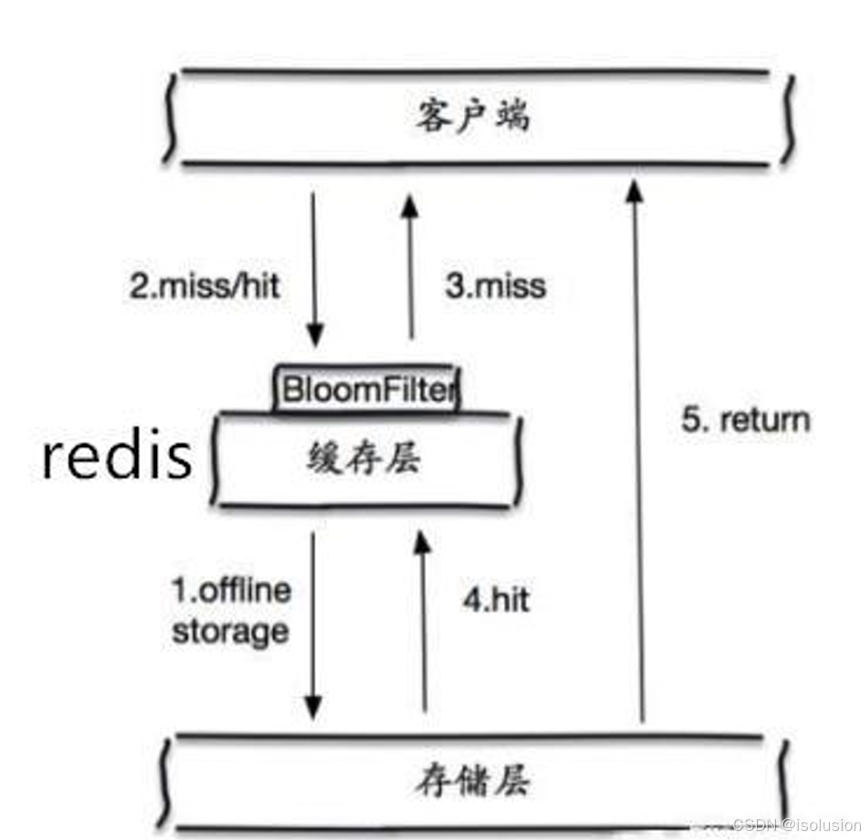

1.3.2 布隆过滤器(Bloom Filter)
布隆过滤器是一种概率型数据布局,用于快速判定一个元素是否存在于聚会合。它可以有用过滤掉不存在的数据哀求,制止缓存穿透。
  • 优点:内存占用少,查询服从高。
  • 缺点:存在肯定的误判率(False Positive),但可以通过调解参数低沉误判率。

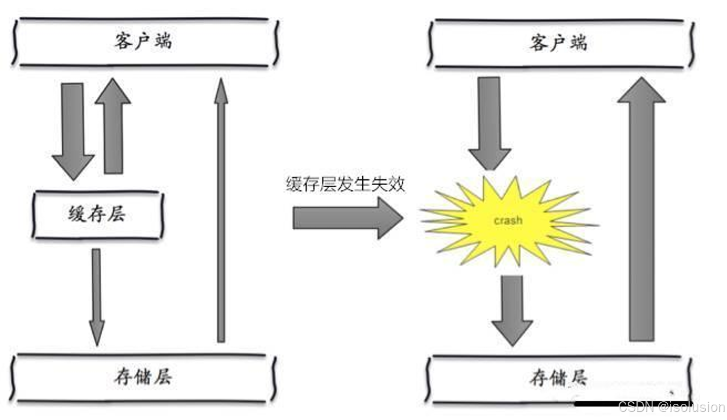

3. 缓存雪崩
3.1 什么是缓存雪崩?
缓存雪崩是指 大量缓存数据在同一时间失效,导致大量哀求直接访问数据库,从而导致数据库压力激增以致瓦解。
示例:
  • 缓存中的数据设置了雷同的逾期时间,导致大量数据在同一时间失效。
  • Redis 实例宕机,导致所有缓存失效。
