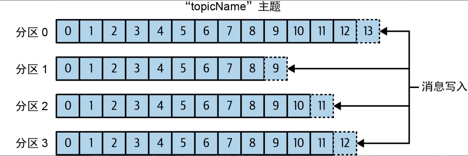

主题 & 分区
Kafka 的消息通过主题进行分类。主题就好比数据库的表,或者文件系统里的文件夹。
主题可以被分为若干个分区,一个分区就是一个提交日志日志。消息以追加的方式写入分区,然后以先进先出的顺序读取。要注意,由于一个主题一般包含几个分区,因此无法在整个主题范围内保证消息的顺序,但可以保证消息在单个分区内的顺序。
Kafka 通过分区来实现数据冗余和伸缩性。分区可以分布在不同的服务器上,也就是说, 一个主题可以横跨多个服务器,以此来提供比个服务器更强大的性能
Kafka 集群通过分区对主题进行横向扩展,所以当有新的 broker 加入集群时,可以通过分区个数来实现集群的负载均衡。拥有大量消息的主题如果要进行负载分散,就需要大量的分区。

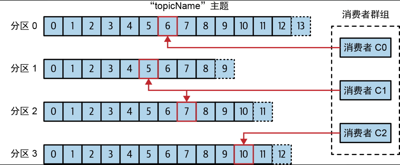

消费者群组
消费者是消费者群组的一部分。一个群组里的消费者订阅的是同一个主题,每个消费者接收主题一部分分区的消息。消费者群组保证每个分区只能被一个消费者使用 。消费者与分区之间的映射通常被称为消费者对分区的所有权关系。
通过消费者群组的方式,消费者可以消费包含大量消息的主题。而且,如果一个消费者失效,消费者群组里的其他消费者可以接管失效消费者的工作。

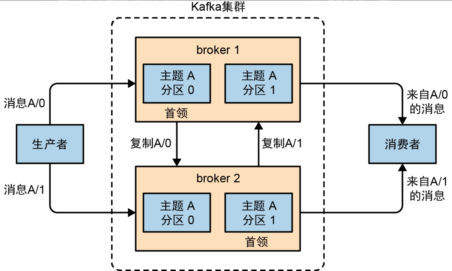

broker & 集群
一个独立的 Kafka 服务器被称为 broker。
  • broker 接收来自生产者的消息,为消息设置偏移量,并提交消息到磁盘保存。
  • broker 为消费者提供服务,对读取分区的请求作出响应,返回已经提交到磁盘上的消息。
根据特定的硬件及其性能特征,单个 broker 可以轻松处理数千个分区以及每秒百万级的消息量。
broker 是集群的组成部分。每个集群都有一个 broker 同时充当了集群控制器的角色(集群控制器自动从集群的活跃成员中选举出来)。集群控制器负责管理工作,包括将分区分配给 broker 和监控监控 broker。在集群中,一个分区从属于一个 broker,该 broker 被称为分区的首领。一个分区可以分配给多个 broker,这个时候会发生分区复制。这种复制机制为分区提供了消息冗余,如果有一个 broker 失效,其他 broker 可以接管领导权。不过,相关的消费者和生产者都要重新连接到新的首领。
