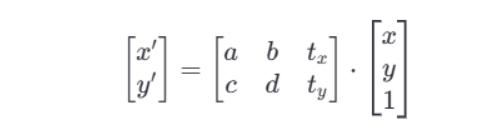

  • 在上图所示的式子中,a,b,c,d代表线性变革的系数,而t参数代表平移部门的参数,输入点是齐次坐标情势

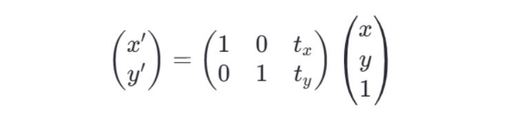

4.图像平移
  • 平移只改变图像的相对位置,角度不发生变革
  • 可用以下矩阵乘法体现:

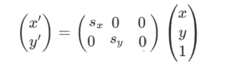

5.图像缩放
  • 缩放改变图像的巨细,相对位置未便,即不发一生移使用
  • 可用以下矩阵乘法体现:

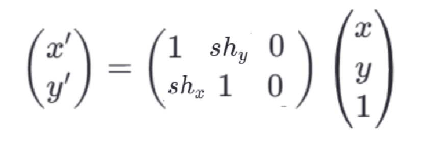

6.图像剪切
  • 剪切区别于切片,可以改变图像的形状,但保持图像面积未便
  • 可用以下矩阵乘法体现:

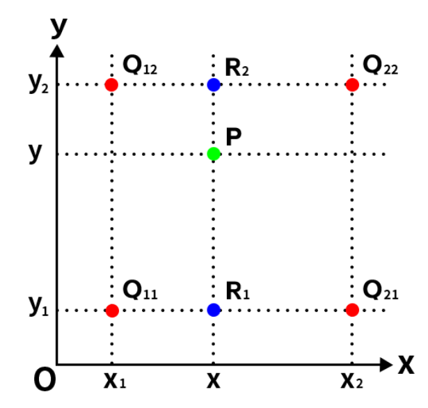

  • 当图像颠末缩放、旋转等变更后,目标图像的像素位置大概对应原图的非整数坐标。直接使用近来邻插值(取近来的整数坐标像素)会导致锯齿状边缘,而双线性插值通过四周像素的加权平均,天生更平滑的过渡
  • 本质上是分别在程度方向和垂直方向上做线性插值
  • 如上图,四个Q点是原图中间隔P点近来的四个点,起首将P投影到程度方向上,对两个R点分别举行一次程度线性插值,再在竖直方向上对两个R点举行线性插值得到P点的像素值
