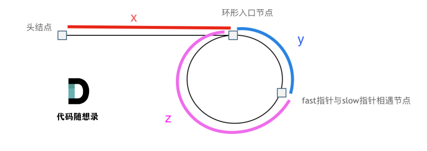

A2:假设重新结点到环形入口节点 的节点数为x。 环形入口节点到 fast指针与slow指针相遇节点 节点数为y。 从相遇节点 再到环形入口节点节点数为 z。 如图所示:
那么相遇时: slow指针走过的节点数为: x + y, fast指针走过的节点数:x + y + n (y + z),n为fast指针在环内走了n圈才碰到slow指针, (y+z)为 一圈内节点的个数A。
由于fast指针是一步走两个节点,slow指针一步走一个节点, 以是 fast指针走过的节点数 = slow指针走过的节点数 * 2:
(x + y) * 2 = x + y + n (y + z)
双方消掉一个(x+y): x + y = n (y + z)
由于要找环形的入口,那么要求的是x,由于x表现 头结点到 环形入口节点的的间隔。
以是要求x ,将x单独放在左面:x = n (y + z) - y ,
再从n(y+z)中提出一个 (y+z)来,整理公式之后为如下公式:x = (n - 1) (y + z) + z 留意这里n肯定是大于即是1的,由于 fast指针至少要多走一圈才气相遇slow指针。
这个公式阐明什么呢?
先拿n为1的情况来举例,意味着fast指针在环形里转了一圈之后,就碰到了 slow指针了。
当 n为1的时候,公式就化解为 x = z,
这就意味着,重新结点出发一个指针,从相遇节点 也出发一个指针,这两个指针每次只走一个节点, 那么当这两个指针相遇的时候就是 环形入口的节点
也就是在相遇节点处,定义一个指针index1,在头结点处定一个指针index2。
让index1和index2同时移动,每次移动一个节点, 那么他们相遇的地方就是 环形入口的节点。
