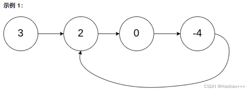

141. 环形链表
给你一个链表的头节点 head ,判断链表中是否有环。
如果链表中有某个节点,可以通过连续跟踪 next 指针再次到达,则链表中存在环。 为了表示给定链表中的环,评测体系内部使用整数 pos 来表示链表尾连接到链表中的位置(索引从 0 开始)。注意:pos 不作为参数举行通报 。仅仅是为了标识链表的实际情况。
如果链表中存在环 ,则返回 true 。 否则,返回 false 。
输入:head = [3,2,0,-4], pos = 1
输出:true
表明:链表中有一个环,其尾部连接到第二个节点。
输入:head = [1,2], pos = 0
输出:true
表明:链表中有一个环,其尾部连接到第一个节点。
输入:head = [1], pos = -1
输出:false
表明:链表中没有环。

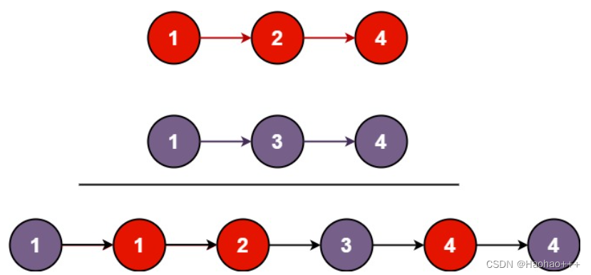

21. 归并两个有序链表
将两个升序链表归并为一个新的 升序 链表并返回。新链表是通过拼接给定的两个链表的全部节点构成的。
示例 1:
输入:l1 = [1,2,4], l2 = [1,3,4]
输出:[1,1,2,3,4,4]
示例 2:
输入:l1 = [], l2 = []
输出:[]
示例 3:
输入:l1 = [], l2 = [0]
输出:[0]
