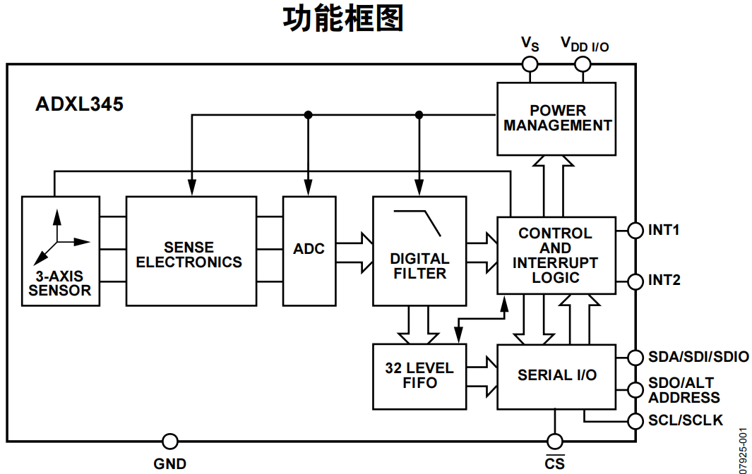

ADXL345是一款由Analog Devices公司推出的三轴数字加速率计,分辨率高(13位),丈量范围达± 16g,可通过SPI(3线或4线)或I2C数字接口访问。ADXL345非常得当移动设备应用。它可以在倾斜检测应用中丈量静态重力加速率,还可以丈量运动或打击导致的动态加速率。其高分辨率(3.9mg/LSB),可以大概丈量不到1.0°的倾斜角度变化。
该器件提供多种特别检测
。活动和非活动检测
通过比力恣意轴上的加速率与用户设置的阈值来检测有无运动发生。敲击检测
可以检测恣意方向的单振和双振动作。自由落体检测功能可以检测器件是否正在掉落。这些功能可以独立映射到两个中断输出引脚中的一个。集成式
器管理体系接纳一个32级先辈先出(FIFO)缓冲器,可用于
数据,从而将主机处理惩罚器负荷降至最低,并低落整体体系功耗。

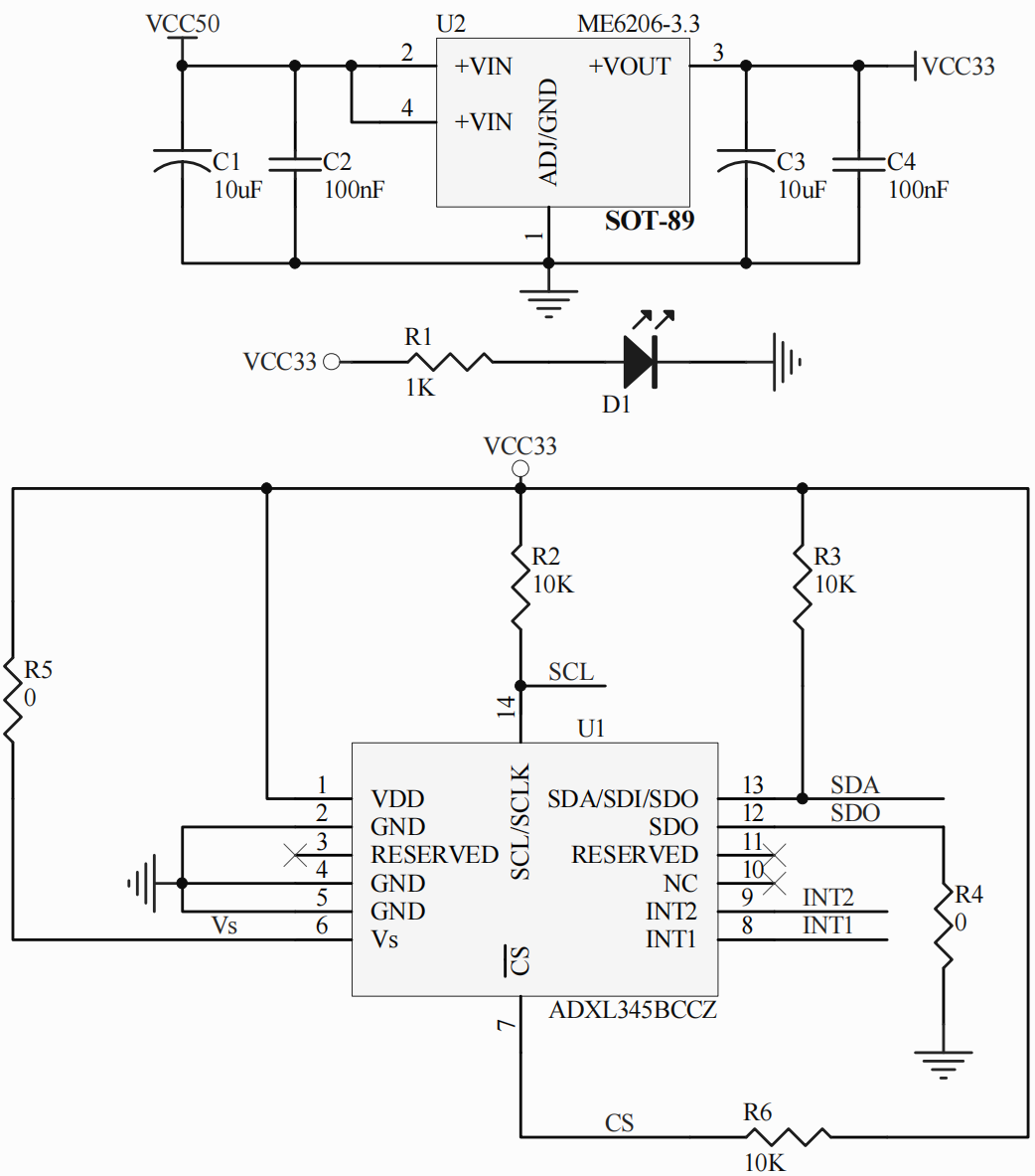

ADXL345模块原理图与引脚阐明
ADXL345模块原理图

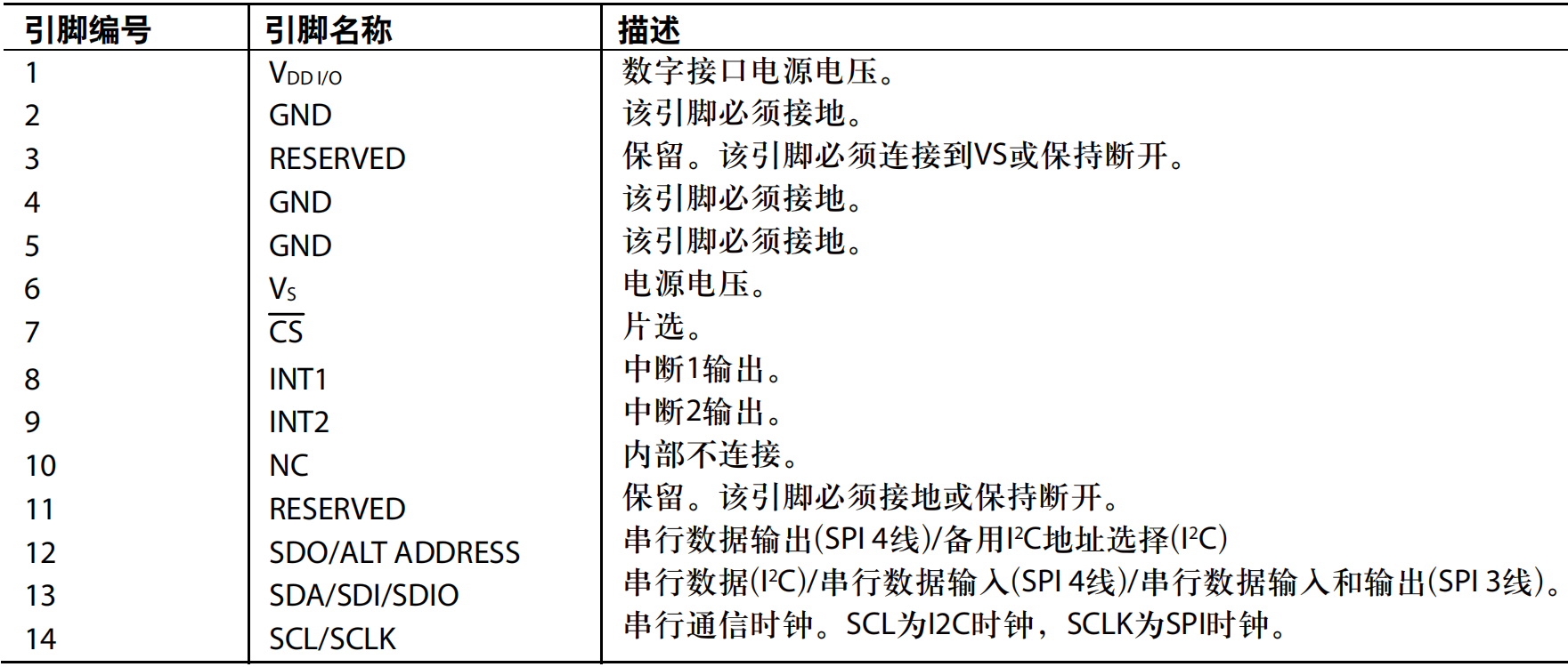

ADXL345芯片引脚界说

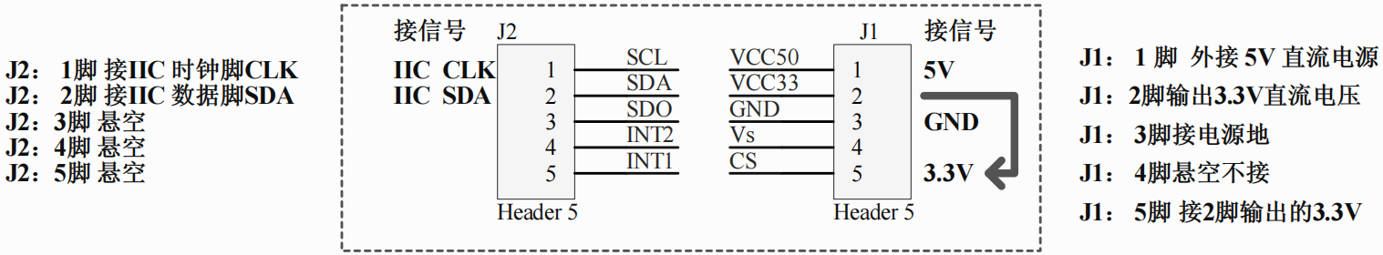

ADXL345传感器接线
由于SDO引脚下拉到GND,当使用SPI通讯时为3线式。由于原理图中CS引脚已经上拉,默以为IIC通讯模式,要使用SPI通讯模式,CS引脚必要外部控制器下拉。
本测试实行中使用默认的IIC通讯方式,ESP32开发板GPIO4接ADXL345的SDA,GPIO5接SCL

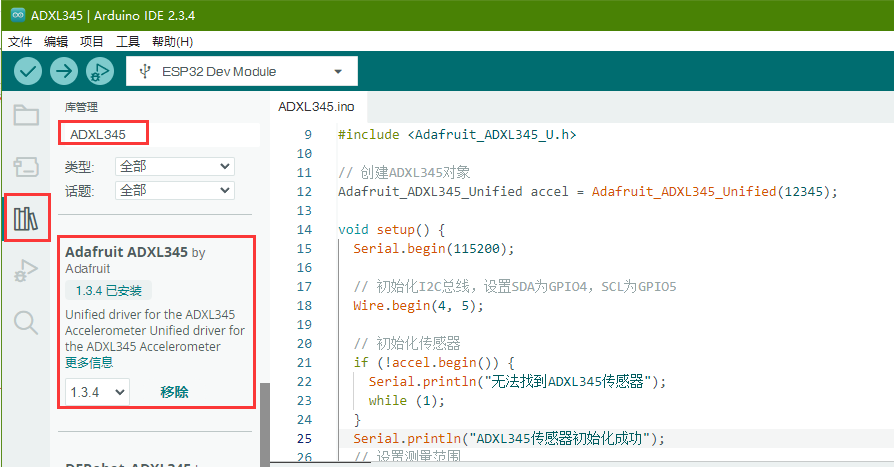

Arduino IDE库管理器中搜刮安装如图Adafruit ADXL345库,会一并安装好相关依赖库Adafruit BusIO,Adafruit_Sensor和Adafruit_ADXL345_U库,或单独搜刮安装依赖库。

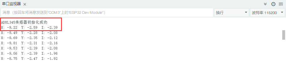

实行效果
打开串口监督器,复位ESP32开发板,若传感器正常,接线无误,则会打印出ADXL345初始化乐成,并读取到X、Y、Z三轴的加速率值,摇摆传感器数值会发生相应变化。若传感器或接线不正常,则会打印出提示无法找到ADXL345传感器。
