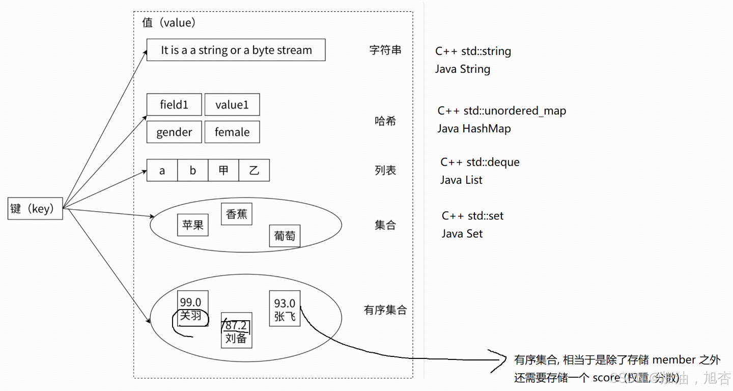

一、Redis的数据结构

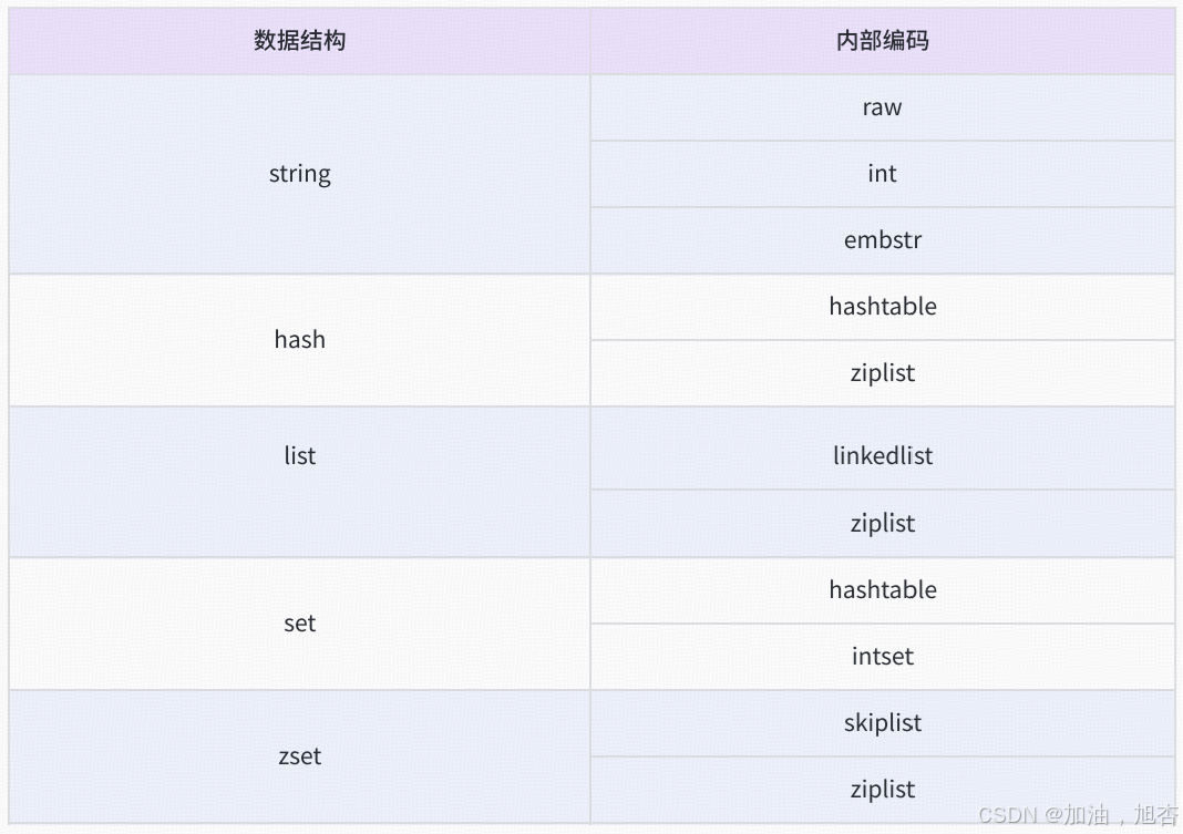

       type命令实际返回的就是当前键的数据结构范例,他们分别是:string(字符串),list(列表),hash(哈希),set(聚集),zset(有序聚集),但是这些只是Redis对外的数据结构。
       实际上Redis针对每一个数据结构都有自己的底层内部编码实现,而且是多种实现,如许Redis会在符合的场景选择符合的内部编码。
       string范例的raw是最根本的字符串(底层就是持有一个char数组(C++)大概byte数组(Java))【C++里的char是1字节,等价与Java中的byte,而Java中的char是两个字节的】;string范例的int是用来实现“计数”如许的功能,当value就是一个整数的时间,此时大概Redis会直接利用int来保存;embstr是针对短字符串进行的特别优化。
       hash范例的hashtable是最根本的哈希表;hash范例的ziplist是在哈希表里面的元素比较少的时间大概就优化成ziplist了,压缩列表可以大概节省空间。
       list范例的linkedlist是链表;list范例的ziplist是压缩列表;从Redis3.2开始,引入了新的实现方式:quicklist,同时分身了linkedlist和ziplist的长处,quicklist就是一个链表,每一个元素又是一个ziplist把空间和服从都折中的分身到~~~(quicklist比较类似于C++中的std::deque)
       set范例的intset聚集中存的都是整数
       zset范例的skiplist是跳表~~~
为什么要压缩??
       Redis上有许多key,大概某些key的value是hash,此时,假如key特别多,对应的hash也特别多,但是每一个hash又不大的环境下,就只管去压缩,压缩之后就可以让团体占用的内存更小了。
       可以看到每一种数据结构都有至少两种以上的内部编码实现,我们可以通过 object encoding 命令查询内部编码:
  1. object encoding key
Redis如许计划有两种利益:
  • 可以改进内部编码,而对外的数据结构和命令没有任何影响,如许一旦开辟出更良好的内部编码,无需改动外部数据结构和命令,比方Redis3.2提供了quicklist,联合了ziplist和linkedlist两者的上风,为列表范例提供了一种更为良好的内部编码实现,而对用户来说根本无感知。
  • 多种内部编码实现可以在不同场景下发挥各自的上风,比方ziplist比较节省内存,但是在列表元素比较多的环境下,性能会降落,这时间Redis会根据设置选项将列表范例的内部实现转换为linkedlist,整个过程用户同样无感知。
       Redis会主动根据当前的实际环境选择内部的编码方式,主动顺应的,只记思想,不记数字!!类似与如许的“参数”非经常见,都是“可调的”。

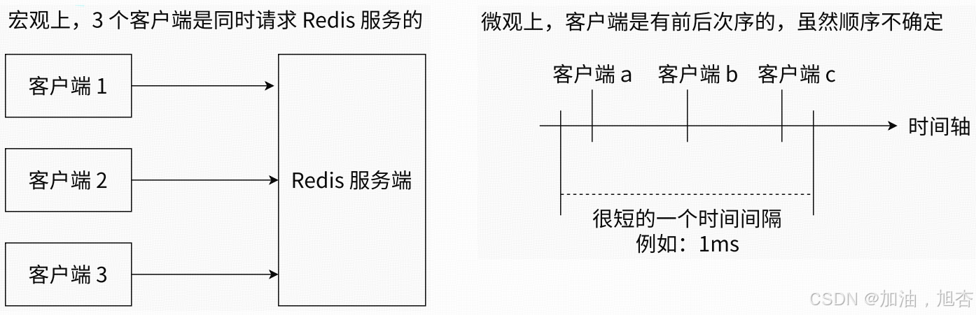

       我们已经知道了从客户端发送的命令履历:发送死令,执行命令,返回结构三个阶段,此中发送死令最告急。Redis是采用单线程模子执行命令的是指:固然三个客户端看起来是同时要求Redis去执行命令的,但是微观角度上,这些命令还是采用线性方法去执行的,只是原则上命令的执行次序是不确定的,但是肯定不会有两条命令被同步执行,可以想象Redis内部只有一个服务窗口,多个客户端按照他们到达的先后次序被列队在窗口前,依次担当Redis的服务,所以两条incr命令无论执行次序,结果肯定是2,不会发生并发标题。
       Redis可以大概利用单线程模子很好的工作,缘故因由重要在于Redis的核心业务逻辑,都是短平快的,不太斲丧CPU资源,也就不太吃多核~

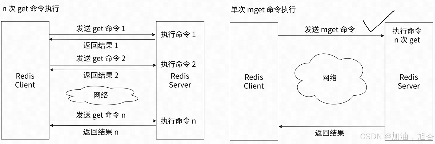

       利用mget/mset由于可以有用地镌汰了网络时间,所以性能相较于更高。假设网络耗时1毫秒,命令执行时间耗时0.1毫秒。学会利用批量利用,可以有用提高业务处理服从,但是要留意,每次批量利用所发送的键的数量也不是无控制的,否则大概造成单一命令执行时间过长,导致Redis壅闭。

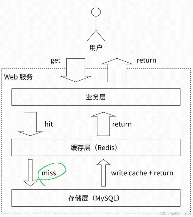

缓存功能
       下图是比较典范的缓存利用场景,此中Redis作为缓冲层,MySQL作为存储层,绝大多数哀求的数据都是从Redis中获取的。由于Redis具有支持高并发的特性,所以缓存通常能起到加速读写和低沉后端压力的作用。

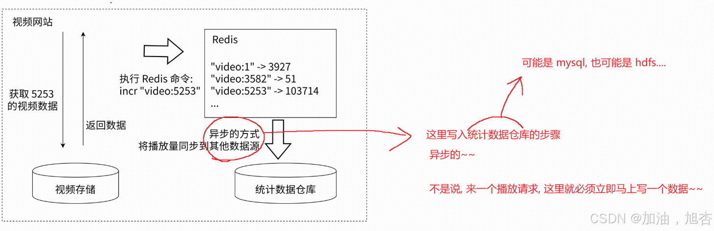

       许多应用都会利用Redis作为计数的底子工具,他可以实现快速计数,查询缓存的功能,同时数据可以异步处理大概落地到其他数据源。如图所示:比方视频网站的视频播放次数可以利用Redis来完成,用户每播放一次视频,相应的视频播放数就会自增1。
       实际上要开辟一个成熟,稳固的真实计数体系,要面临的挑衅远不止云云简朴:防作弊、按照不同维度计数,避免单点标题,数据长期化到底层数据源等。

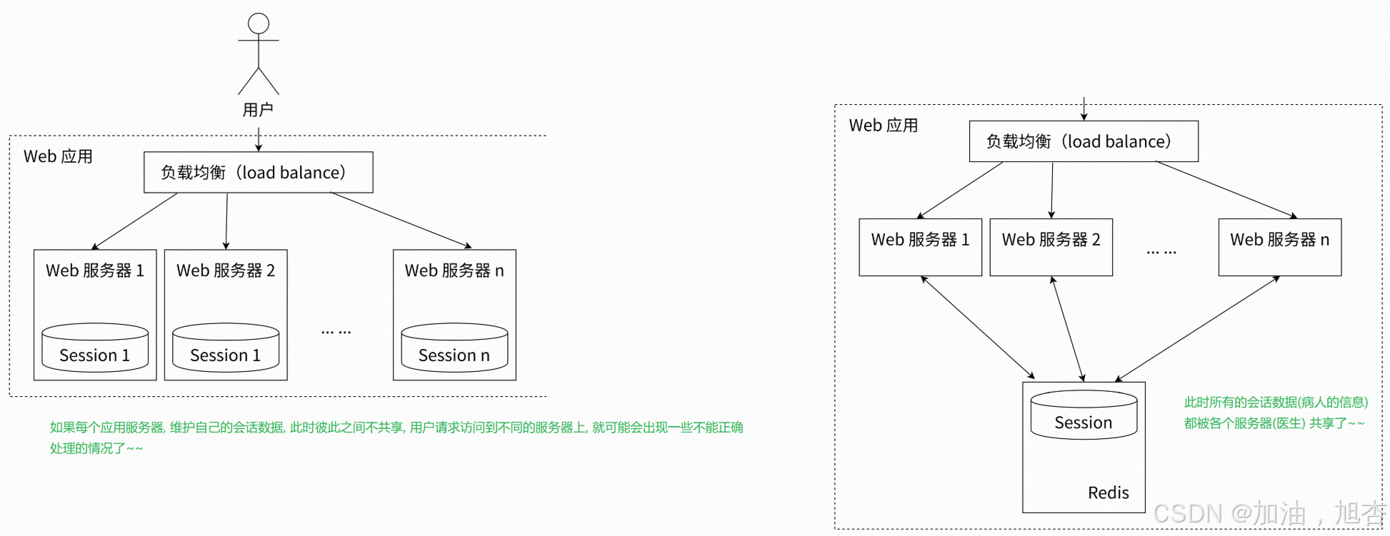

       一个分布式Web服务将用户的Session信息(比方用户登录信息)保存在各自的服务器中,但如许会造成一个标题:处于负载平衡的思量,分布式服务会将用户的反问哀求平衡到不同的服务器上,而且通常无法包管用户每次哀求都会被平衡到同一台服务器上,如许当用户革新一次访问是大概会发现必要重新登录,这个标题是用户无法容忍的。
       为相识决这个标题,可以利用Redis将用户的Session信息进行集中管理,在这种模式下,只要包管Redis是高可用和可扩展性的,无论用户被平衡到哪一台Web服务器上,都集中从Redis中查询,更新Session信息。

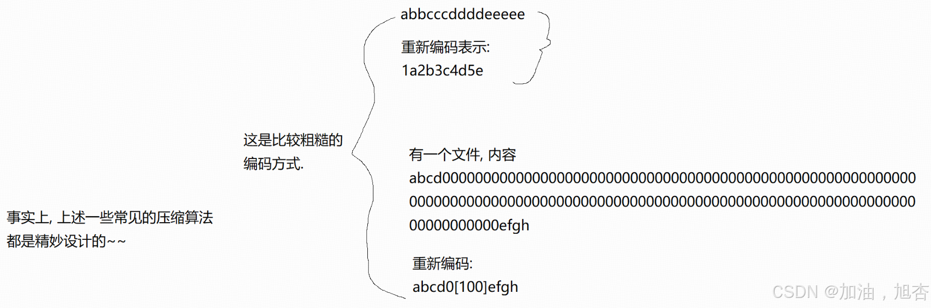

压缩:
rar,zip,gzip,7z等一些具体的压缩算法。
       压缩的本质是针对数据进行重新编码,不同的数据有不同的特点,联合这些特点,进行精妙的计划,重写编码之后,就能缩小体积~~
       ziplist也是经心计划的,目标是节省内存空间,但是进行读写元素时,速率是比较慢的。假如元素个数少,慢的并不显着;假如元素个数太多了,慢就会雪上加霜。

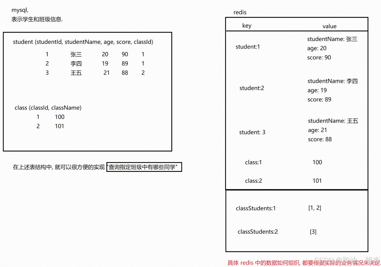

4.3 利用场景
缓存功能

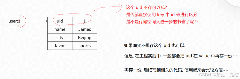

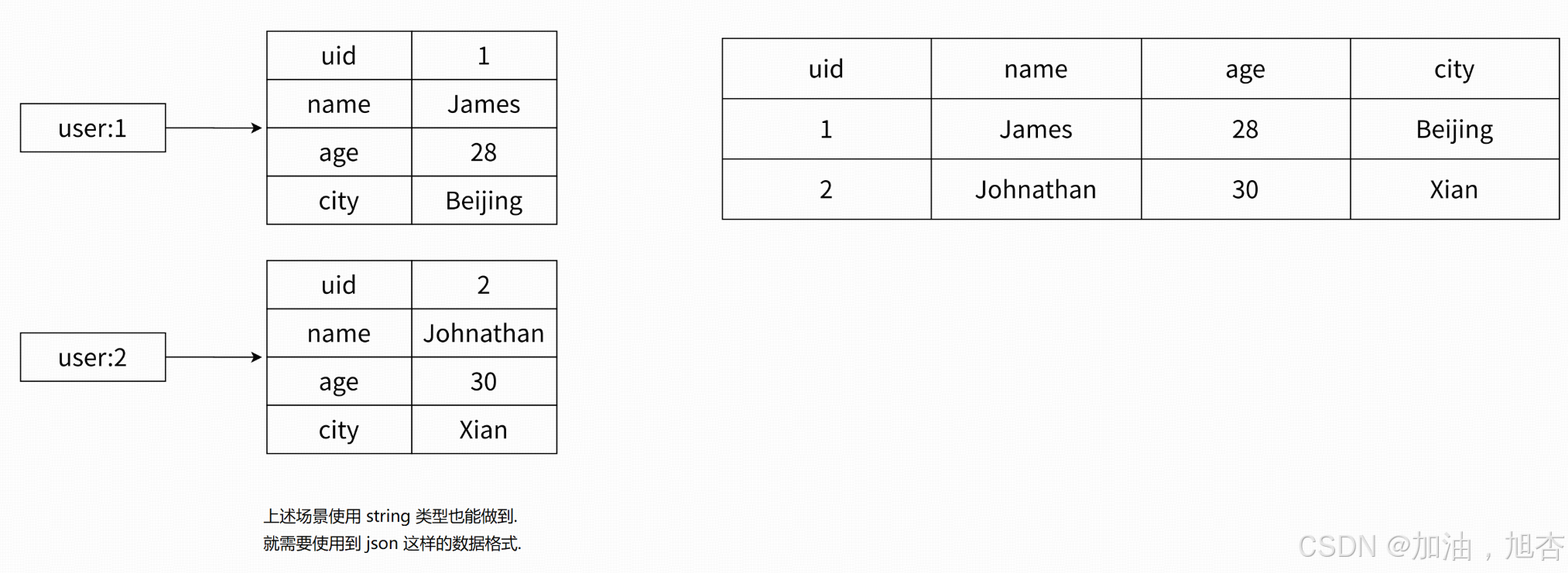

存储结构化的数据利用hash范例更符合一些~~~
4.4 缓存方式对比
停止如今为止,我们已经有三种方式缓存用户信息,下面给出三种方案的实现方法和优缺点分析:
原生字符串范例——利用字符串范例,每一个属性对应一个键
  1. set user:1:name James
  2. set user:1:age 23
  3. set user:1:city Beijing
  • 长处:实现简朴,针对个别属性变更也很灵活
  • 缺点:占用过多的键,内存占用量较大,同时用户信息在Redis中比较分散,缺少内聚性,所以这种方案没有实用性。
序列化字符串范例,比方JSON格式
  1. set user:1 经过序列化后的⽤⼾对象字符串
  • 长处:针对总是以团体作为利用的信息比较符合,编程也简朴。同时,假如序列化方案选择符合,内存的利用服从很高。
  • 缺点: 自己序列化和反序列必要肯定开销,同时假如总是利用个别属性则非常不灵活。
哈希范例
  1. hmset user:1 name James age 23 city Beijing
  • 长处:简朴,直观,灵活。尤其是针对信息的局部变更大概获取利用。
  • 缺点:必要控制哈希在ziplist和hashtable两种内部编码的转换,大概会造成内存的较大斲丧。

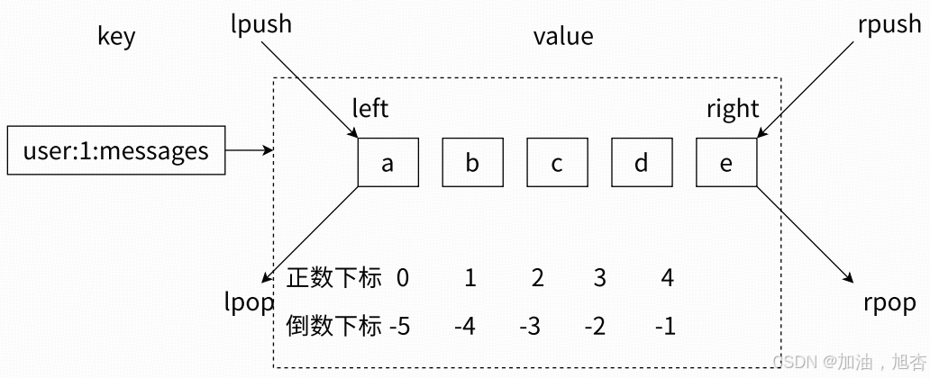

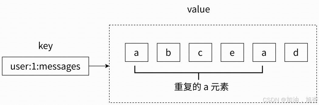

       列表范例是用来存储多个有序的字符串,列表中的每一个字符串称为元素,一个列表最多可以存储 2^32 - 1 个元素。在Redis中,可以对列表两头插入和弹出,还可以获取指定范围的元素列表、获取指定索引下标的元素等。列表是一种比较灵活的数据结构,他可以充当栈和队列的脚色,在实际开辟中有许多应用场景。
列表范例的特点:
  • 列表中的元素是有序的,这个有序不是说这个列表中存储的元素是有序的,而是说,不同次序的列表不同,纵然他们的元素是雷同的。
  • 区分获取和删除的区别,删除元素的话,会将这个列表的长度镌汰;但是执行 lindex 4 只会获取元素,但是列表长度是不会厘革的。
  • 列表中的元素是答应重复的。
       列表(List)相称于数组大概次序表,留意,list内部的结构(编码方式)并非是一个简朴的数组,而是更靠近于“双端队列”(deque)。由于当前的List,头和为都能高效的插入和删除元素,就可以把这个List当做一个栈大概队列来利用。
       Redis有一个典范的应用场景,就是作为消息队列,最早的时间,就是通过List范例~~,厥后,Redis又提供了一个stream范例。

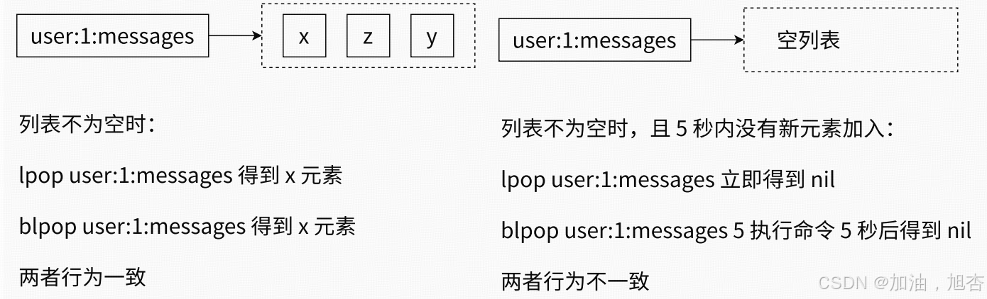

blpop和brpop是lpop和rpop的壅闭版本,和对应非壅闭版本的作用根本同等,除了:
  • 在列表中有元素的环境下,壅闭和非壅闭版本体现是同等的。但是假如列表中没有元素,非壅闭版本会立即返回nil,但是壅闭版本会根据timeout,壅闭一段时间,期间Redis可以执行其他命令,但是要求执行该命令的客户端会体现为壅闭状态。
  • 命令中假如设置了多个键,那么会从左向右进行遍历键,一旦有一个键对应的列表中可以弹出元素,命令立即返回。
  • 如多个客户端同时多个键执行pop,则开始执行命令的客户端会得到弹出的元素。

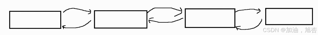

       对于如今的列表范例的内部编码已经变为了quicklist,quicklist箱单与链表和压缩列表的联合。团体还是一个链表,链表的每一个节点是一个压缩列表。每一个压缩列表都不让他太大,同时再把多个压缩列表通过链式结构连起来~~
下面先容的编码已经不在利用了:

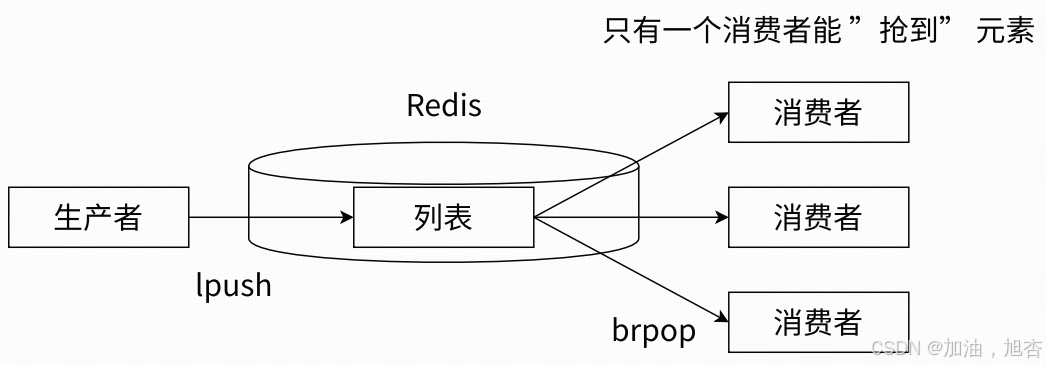

       Redis可以利用 lpush + brpop 命令组合实现经典的壅闭式生产者-消耗者模子队列,生产者客户端利用 lpush 从列表左侧插入元素,多个消耗者客户端利用 brpop 命令壅闭式地从队列中“争抢”队首元素。通过多个客户端来包管消耗的负载平衡和高可用性。
       只有一个消耗者能“抢到”元素,谁先执行的这个brpop命令,谁就能拿到这个新来的元素,像如许的设定,就能构成一个“轮询”。

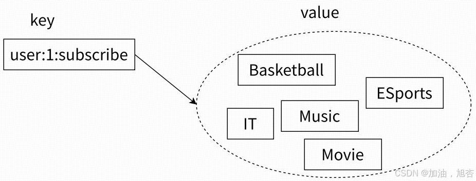

聚集范例也是保存多个字符串范例的元素,但是和列表范例不同的是,在聚集中:
  • 元素之间是无序的
  • 元素不答应重复,一个聚集中最多可以存储2^32 - 1个元素
       Redis除了支持聚集内的增删查改利用,同时还支持多个聚集取交集、并集、差集,公道地利用好聚集范例,能在实际开辟中办理许多标题。

6.3 内部编码
聚集范例的内部编码有两种:
intset(整数聚集)
hashtable(哈希表)
6.4 利用场景
       聚集范例比较典范的利用场景是标签。比方A用户对娱乐、体育板块比较感爱好,B用户对汗青、新闻比较感爱好,这些爱好点可以被抽象为标签。有了这数据就可以得到喜好同一个标签的人,以及用户的共同爱好的标签,这些数据对于增强用户体验和用户粘度都非常有资助。比方,一个电子商务网站会对不同标签的用户做不同的产物推荐。
  1. sinter user:1:tags user:2:tags
利用Set来盘算用户之间的共同挚友
基于“聚集求交集”

7.3 内部编码
有序聚集范例的内部编码有两种:
ziplist(压缩列表)
skiplist(跳表)
