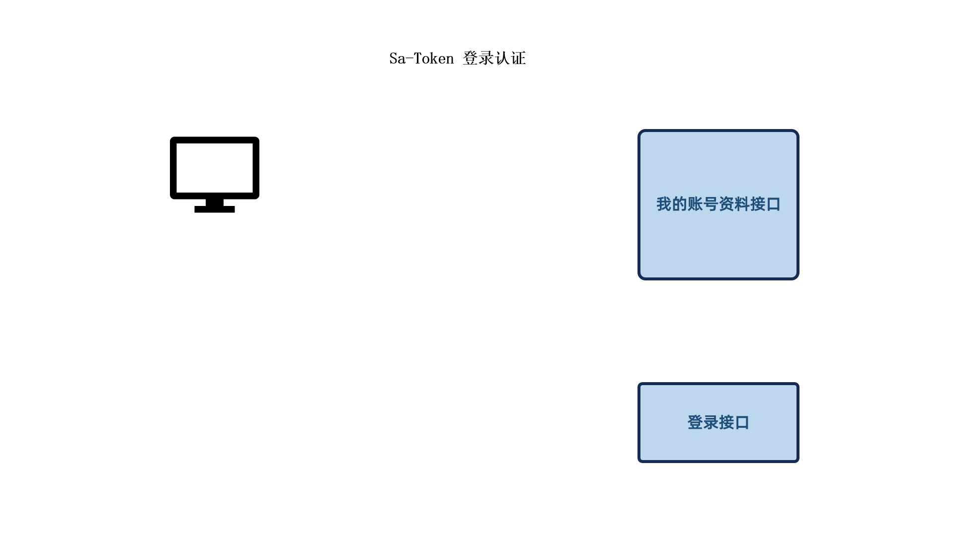

那么,判断会话是否登录的依据是什么?我们先来简单分析一下登录访问流程:
  • 用户提交 name + password 参数,调用登录接口。
  • 登录成功,返回这个用户的 Token 会话凭证。
  • 用户后续的每次请求,都携带上这个 Token。
  • 服务器根据 Token 判断此会话是否登录成功。
所谓登录认证,指的就是服务器校验账号密码,为用户颁发 Token 会话凭证的过程,这个 Token 也是我们后续判断会话是否登录的关键所在。
动态图演示:
接下来,我们将介绍在 SpringBoot 中如何使用 Sa-Token 完成登录认证操作。
