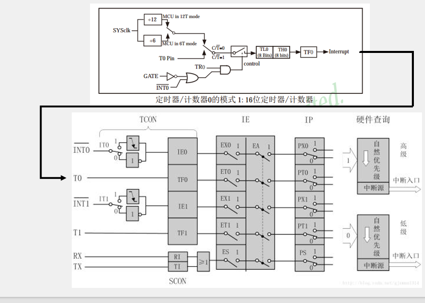

一:定时器计数器毗连框图,框图泉源于网络

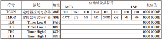

      (1)TCON:控订定时器/计数器的启动,制止,停止以及外部停止的触发方式等
                1.定时器/计数器的控制:
                           TCON中的TR0=1(大概TR1=1)时相应的定时器开始计时,
                           置0时,定时器制止计数
                2.停止控制:
                           TCON中的TF0和TF1是定时器0和定时器1的溢出停止标记位,
                           当定时器计数溢出时,相应标记位会被置1,发送停止哀求
                3.外部停止触发方式控制:
                             TCON中的IT0和IT1用于设置外部停止0和外部停止1的触发方式
                             IT0=0时,触发方式是低电平触发
                             IT0=1时,是降落沿触发
                     我们常用降落沿触发方式
                4.TMOD:定时器模式寄存器,可以设置16种模式
                                工作方式:
                                               (1) 方式0位13位定时/计数器
                                                (2)方式1为16位定时/计数器
                                                (3)方式2位自动重装初值8位定时/计数器
                                                (4)方式3仅实用于定时器0,可以将其拆分位两个
                                                         独立的8位计数器
                5.TH0,TL0和TH1,TL1寄存器:
                        (1)分别是定时器0和定时器1的高八位和低八位
                        (2)存放定时器/计数器的初值
                        (3)当计满溢出时触发相应停止
                        (4)盘算公式:
                                                TH0=(65535-定时的时间)/256;
                                                TL0= (65535-定时的时间)%256;
                                                比方:想要1ms产生一次定时停止停止
                                                        TH0=(65535-1000)/256;
                                                        TL0= (65535-1000)%256;
                6.AUXR寄存器:
                        (1)用于设置定时器工作模式,选择时钟源等
                        (2)假如不设置默认12T工作模式
