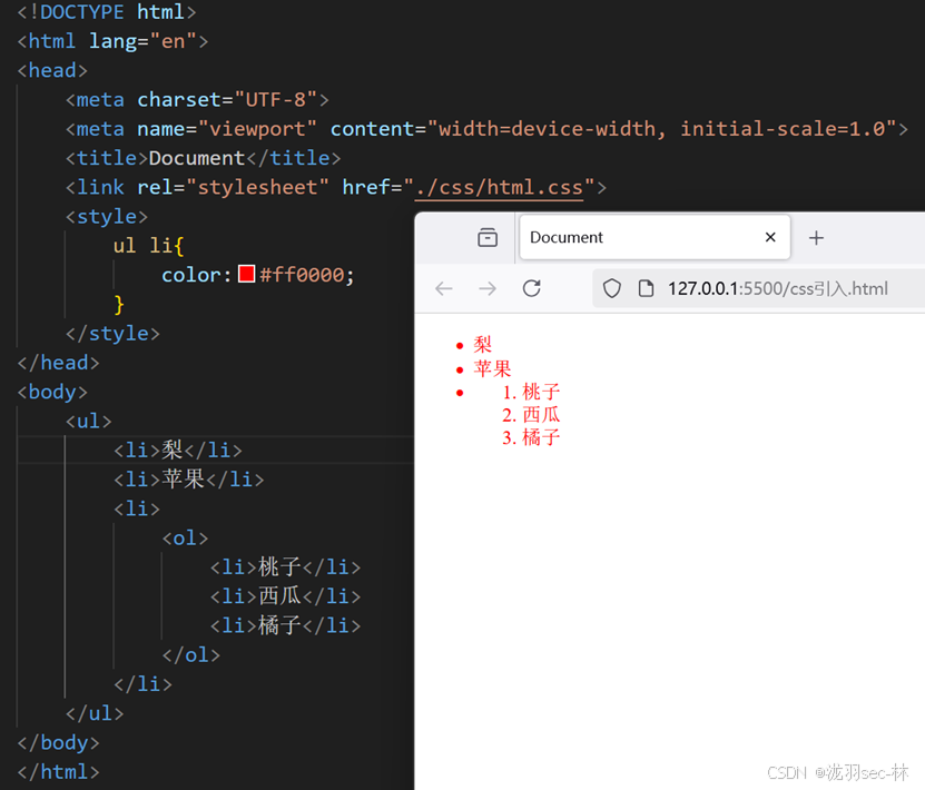

1.1子女选择器
子女选择器,顾名思义,就是选择本身的背面的选择器,将要选择的和被选择的放在一起,再使用css,以下是一个样例。

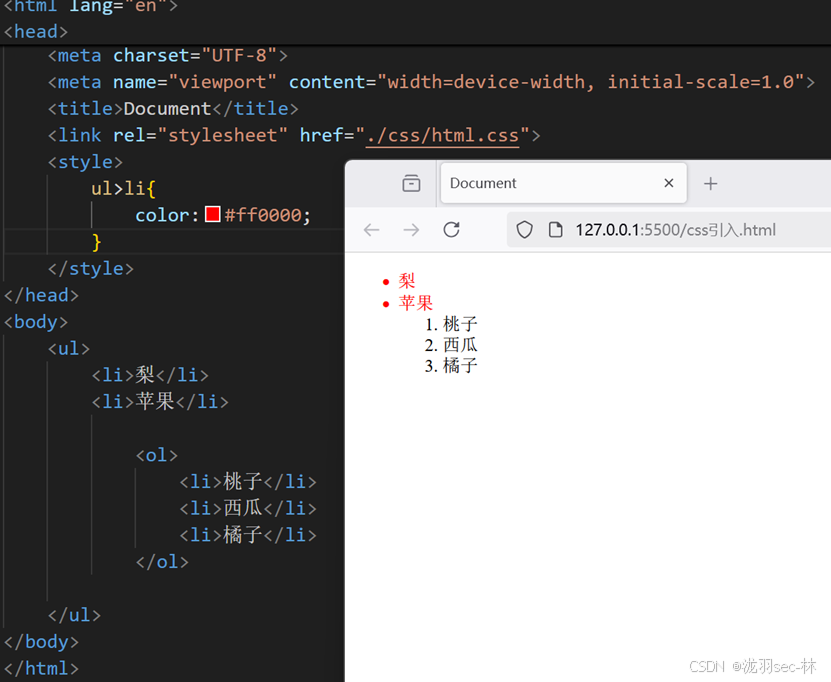

在这里我们可以瞥见,不管中央隔了多少,只要是ul标签下的li标签,都会被选中。纵然背面的li标签是属于ol的但是我们就是不讲理,就选中。
1.2子代选择器
基于上面一种情况,那假如我就要ul下的li标签变红怎么办?那就是用子代选择器>
这里很显着,只选择ul下的li标签,但是ol下的li标签却没有变红。

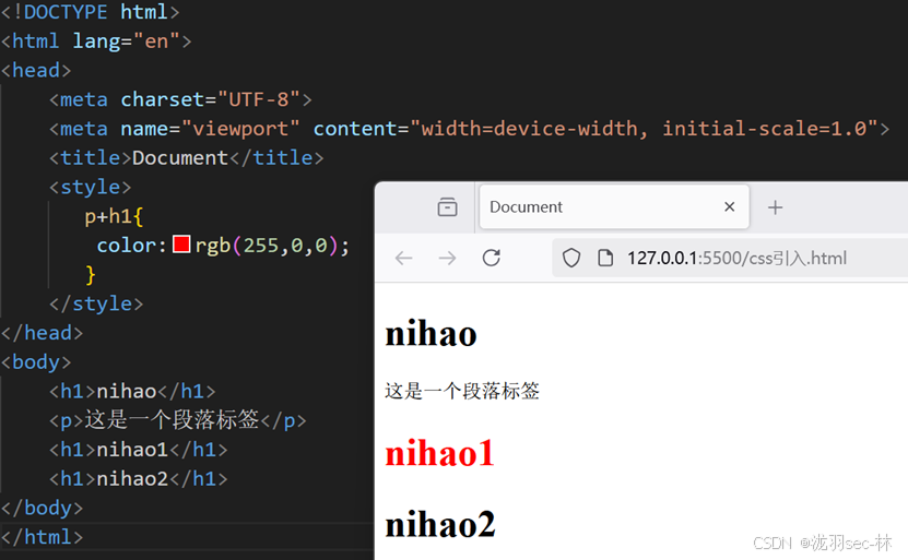

1.3相邻兄弟选择器
但是再现实引用中,我大概不要全部变红,只要一个变红,但是是同一个标签,怎么办,接下来讲讲相邻兄弟选择器,这个选择器可以选择和要选择的标签相邻的标签
很显着可以看到,nihao1变色,nihao2稳固色。值得一提的是,相邻兄弟选择器只会往下探求而不会往上探求。

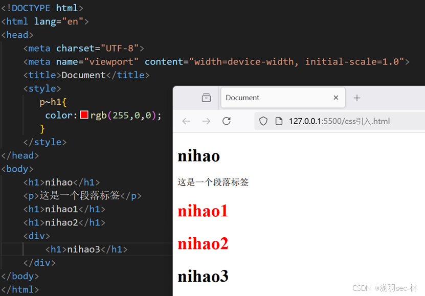

1.4通用兄弟选择器
这个就和上面的有所区别,和子女选择器有点像,选择全部兄弟,使用~
这张图可以显着看到,与p标签同级的h1标签都被选中,但是他不可以选择差异级的标签。

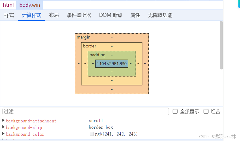

我们打开一个网页,按f12,选择盘算样式,就会看到盒子模子,下图是一个哔哩哔哩视频的盒子模子。
Css盒子模子有告急四种属性,外边距(margin),边框(border),内边距(padding),现实内容(content)。

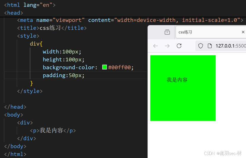

Padding属性就是把你的框撑大,是你的内容更好展示。
两图对比发现,padding属性似乎把图撑大了,着实他就是添补附近,使其间隔边框50px,就是这个作用。Padding可以写两个值,第一个值代表上下,第二个值代表左右。固然你也可以写一个,就体现间隔附近。
但是假如四个方向都不一样要怎么办,可以使用padding差异方向,padding-right,padding-left,padding-top,padding-bottom四个值设置。

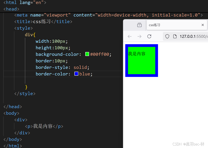

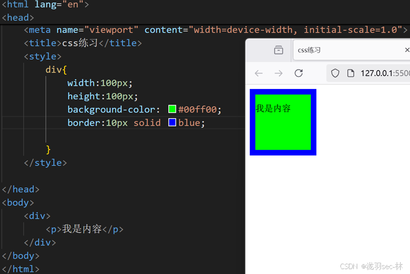

2.2border属性
Border边框属性可以对选中的内容制造边框。
第一个是实线的宽度巨细,第二个是实线的样式(告急为solid,实线),第三个是线的颜色。固然你也可以分开写
但是可以一起写为什么要分开写呢。

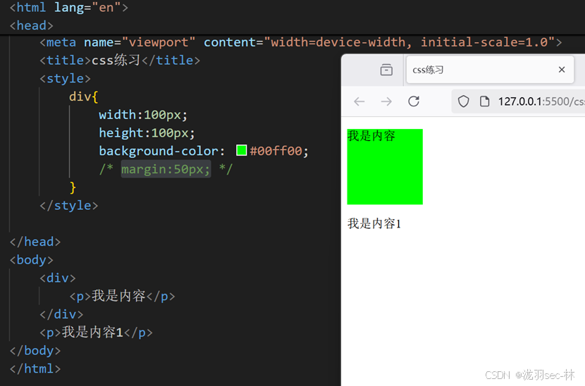

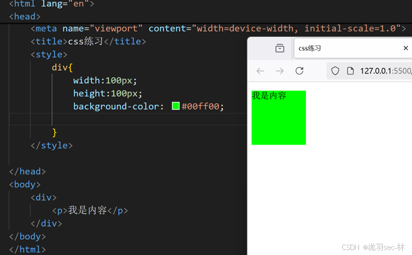

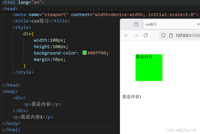

2.3外边距属性
外边距完全透明,但是会隔断开与其他内容
两张图可以清晰的看出margin可以撑开巨细,撑开间隔。

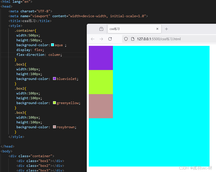

弹性盒子模子
弹性盒子由弹性
容器
(flex container)和弹性子元素(flex item)构成。
弹性
容器
通过设置display属性的值为flex将其界说为弹性
容器
弹性容器内包罗一个或多个弹性子元素。
那么这个弹性盒子模子就是管理多个盒子的东西

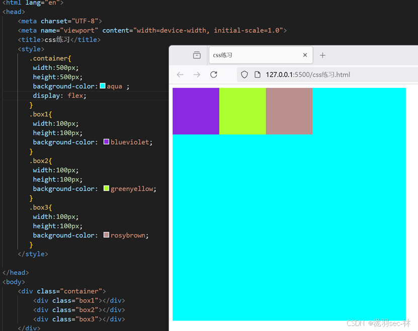

3.1display属性
Display就是启动弹性容器的条件属性。使用display可以使用弹性盒子。
显而易见,display属性使得盒子横向摆放,由于这就是display的默认值。

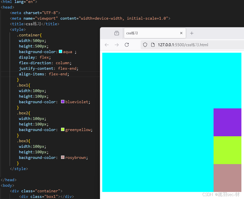

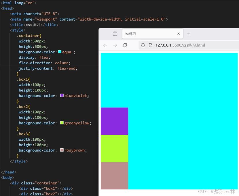

3.2flex-direction属性
但是我也可以让他横向摆放。Flex-direction属性就可以改变横竖方向。他有四个值row(左对齐同时横向分列),row-reverse(反转横向分列),column(纵向分列),column-reverse(反转纵分列)。这里我就演示一个column其他的各人自行演示。
3.3justify-content属性
这个属性就是改变盒子的位置,值分别为flex-start(上),flex-end(下),flex-center(居中)
3.4align-items
改变盒子的位置,不外一个是上下,一个是左右。,值也是雷同的,flex-end(右),flex-start(左),center(中)

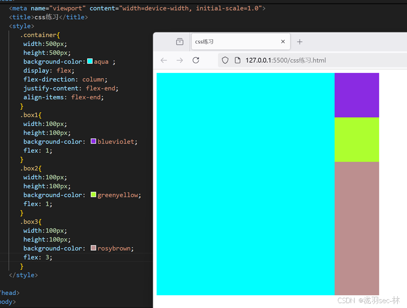

3.5flex属性
(这是作用在子元素,牢记。)
对于flex属性,可以设置占总体比例巨细。可以在父级盒子发生变革时同时变革,不必要改变巨细。
我没有改变盒子的巨细,但是盒子法生变革,这是由于我设置了占比,使其发生变革。

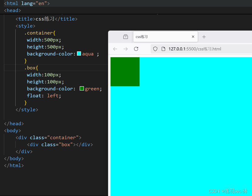

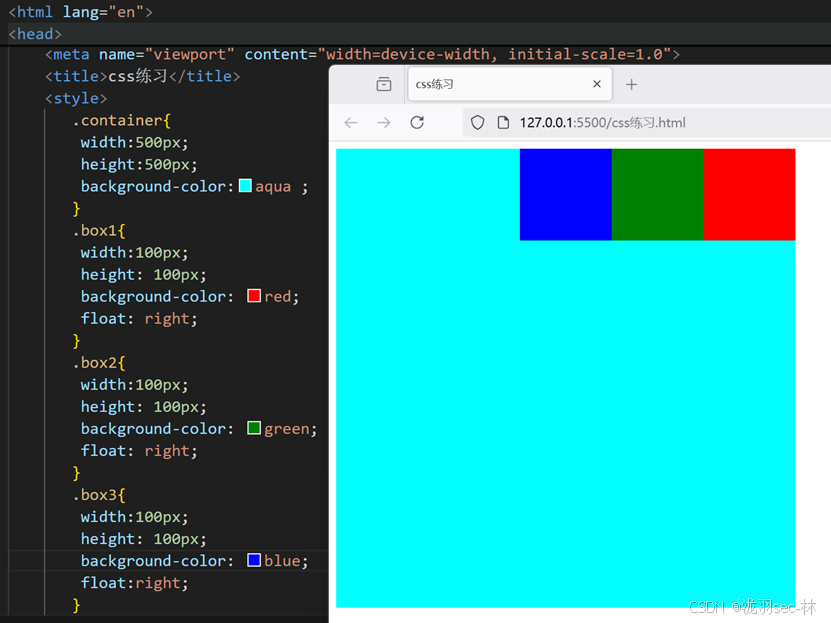

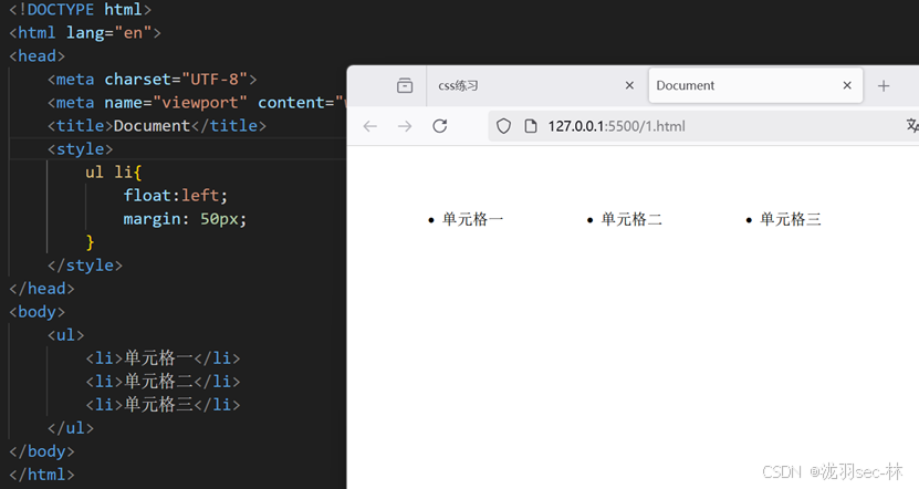

浮动
浮动就是使用float属性界说浮动的方向,任何元素都可以浮动。浮动后使元素脱离
文档
流,但是浮动只有左右浮动,没有上下浮动。

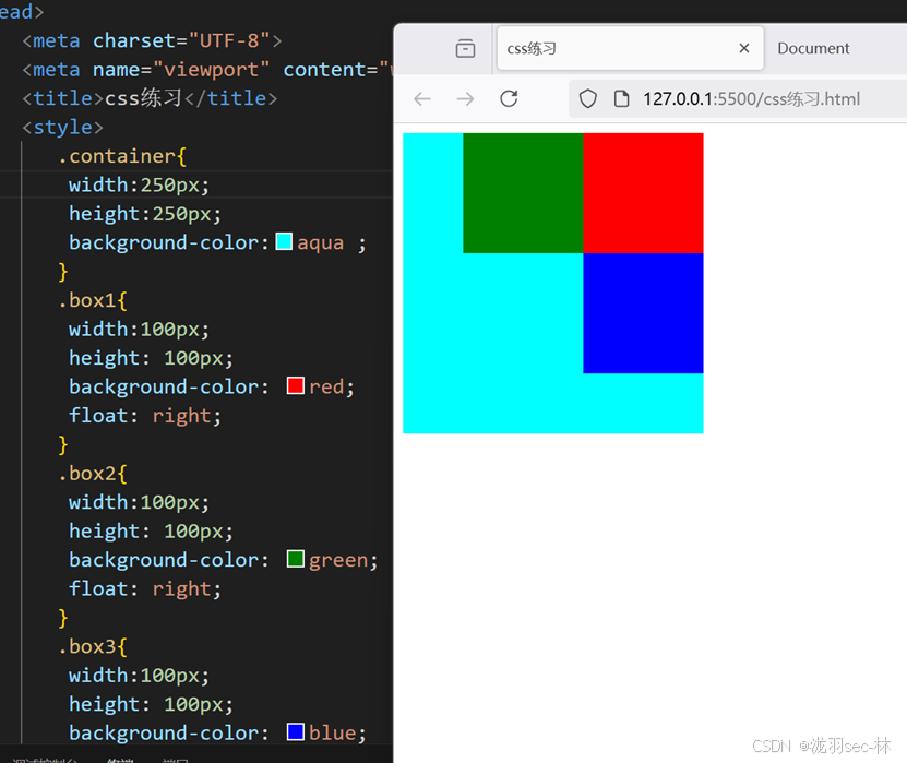

元素浮动后,脱离
文档
流,你可以明白为变成两层,出现折叠征象

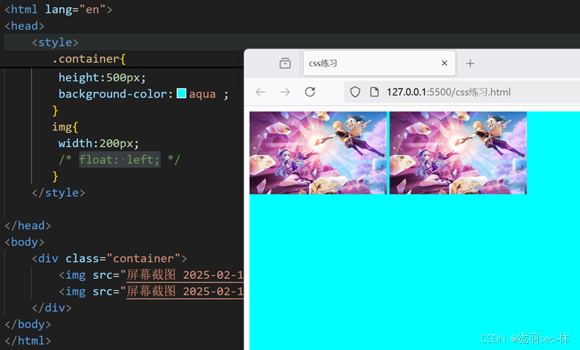

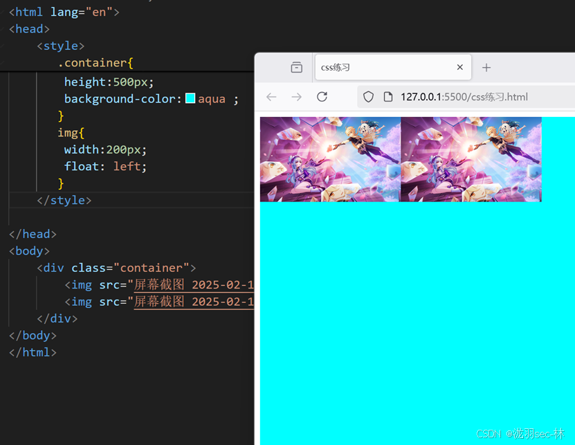

同时使用浮动可以去除图片的间距
好比这是没有使用float的,可以看到两张图片之间有清闲
使用float之后就没有这个困扰。
当多个div一起时,我们可以使用float使得他们横向摆放。
那么这个到底有什么作用呢
在我们的有序和无序标签,都是纵向摆放,那么我们可以使用float使其横向摆放。
当容器不敷以容纳子级容器,那么只能放在第二排。

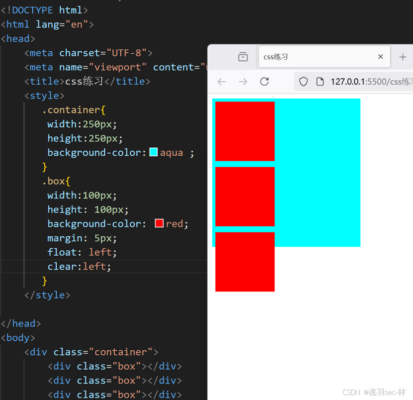

扫除浮动
浮动着实是有副作用的,他会造成父级元素塌陷,后续元素也会受到影响。以是须要情况下,我们要扫除浮动
5.1clear
使用clear可以直接扫除浮动(运用于子级盒子)
这里很显着看到浮动被扫除了。

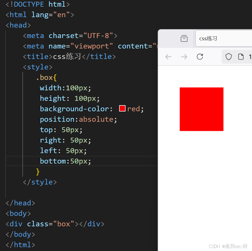

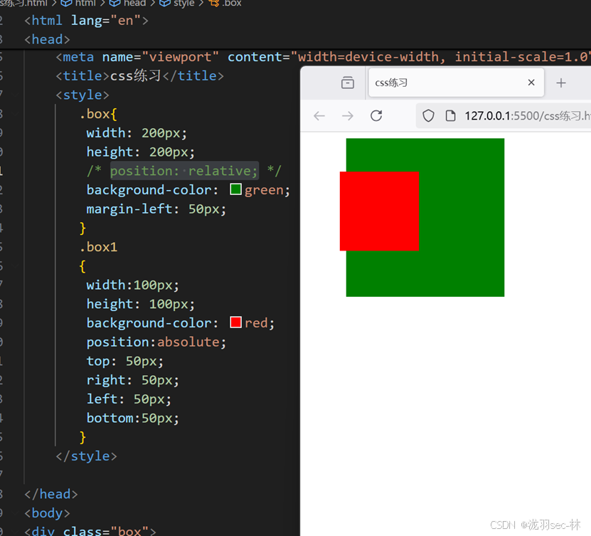

6.1绝对定位
顾名思义,就是绝对的定位,同时是脱离
文档
流的,根据本身的界说的位置而变革。

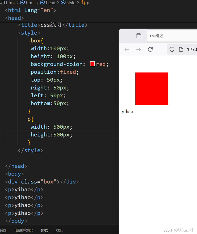

6.2固定定位
固定定位就是把定位固定在一个地方,外貌上似乎和绝对定位没什么区别,但是他会被固定在一个地方,岂论你怎么滚动界面,固定定位会不绝在谁人地方。
这里无法给各人演示动画,那么各人一起去试一下,使用height属性把页面撑高,可以使页面滚动。

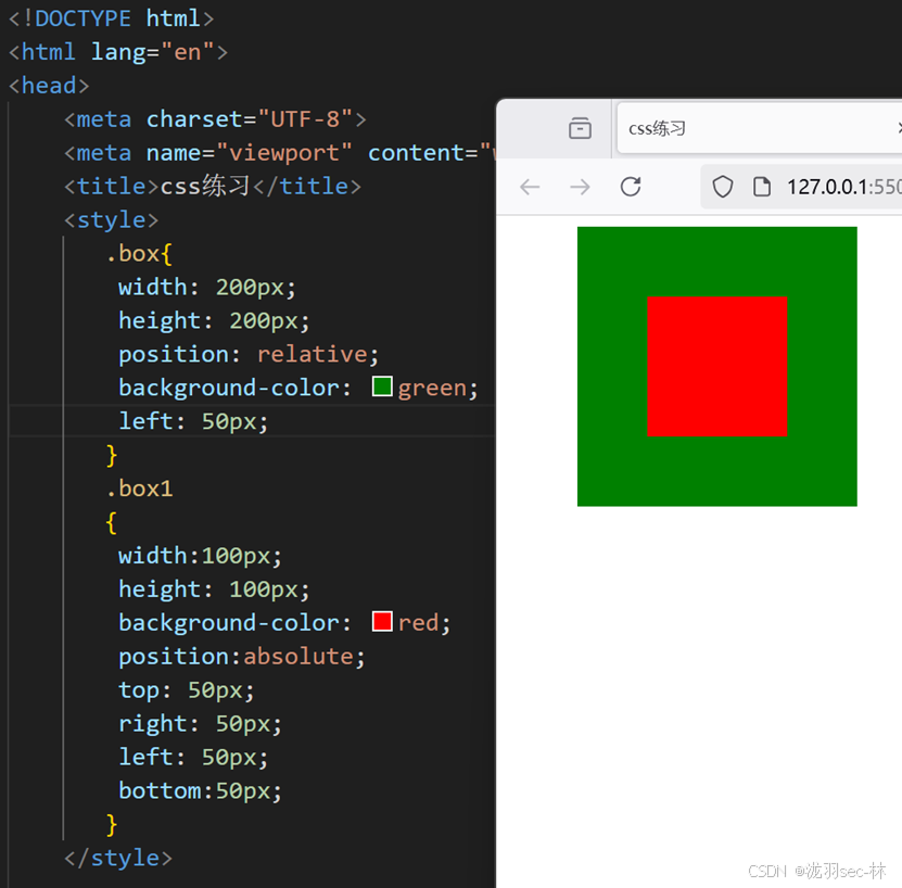

6.3相对定位
相对定位就是相对父级元素定位
可以看到,使用relative后会跟着父级元素一起移动。

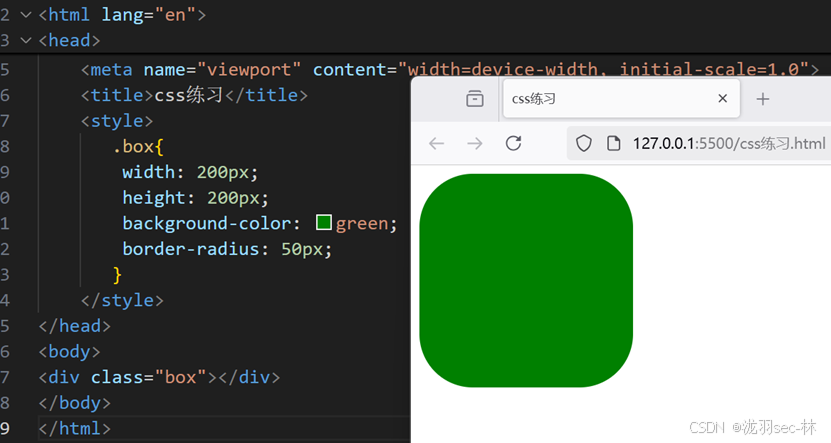

7.1border-radius
这个属性可以使得边框变得圆润
它可以设置为一个值,四个角雷同,两个值,第一个为左上和右下,第二个为右上和左下,三个,不发起用,四个一个角一个,从上到下,从左到右。

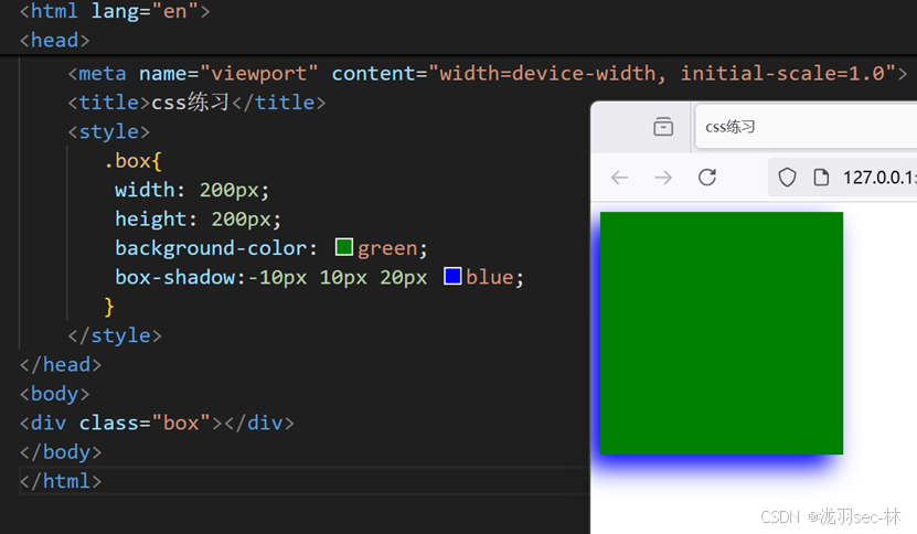

7.2box-shadow
这个属性就是给容器添加阴影。
第一个值是左右,第二个值是上下,第三个是阴影长度,第四个是颜色。

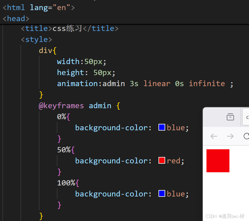

之前讲过图片标签img,那么这次来讲讲动画。动画就是从一个变革到第二个。
使用@keyframe的方式创建动画。
此中设置变革的位置,假如只有两个,使用from-to,也可以使用百分比的情势设置。
而在我们的容器中就比力讲求了
起首写入animation关键字,第二个就是名字,即keyframes背面的名字,然后是动画一连时间,就是几秒循环一次,下一个是效果,这里只保举一个linear匀速。接下来是延时,没写默认是零。末了一个是播放方向,默认是正向。
如许就会实现动画这里欠好演示,各人本身上机实行。
