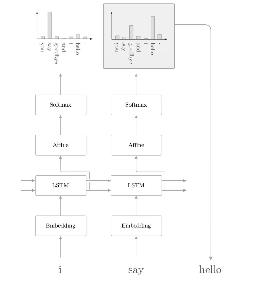

我们在前面的文章中先容了LSTM,根据输入时序数据可以输出下一个大概性最高的数据,如果应用在笔墨上,就是根据输入的笔墨,可以猜测下一个大概性最高的笔墨。使用这个特点,我们可以用LSTM来天生文本。输入一个单词,做embedding处置惩罚后,再输入到LSTM,会输出备选单词的得分,颠末softmax得到概率,我们选择概率最高的单词作为输出。这种输出叫做确定性输出,如下图所示:
如果我们根据概率随机选择一个单词输出,这叫做概率性输出,类似于大语言模子中的temperature,当temperature高时,天生的厘革越多,确定性越低。下面的代码是根据RNN模子天生笔墨的代码,此中start_id代表天生开始的第一个单词编号,skip_ids代表必要过滤的单词,比如空大概数字等等,sample_size代表采样巨细,这里就是天生的单词的数目。

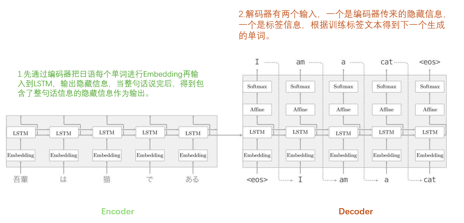

可以看出,seq2seq可以有两个模块构成,一个模块处置惩罚输入文本,一个模块天生输出文本,处置惩罚输入文本的模块我们称为Encoder,天生文本的模块我们称为Decoder。一样寻常来说,一个seq2seq就是由一个Encoder和一个Decoder归并在一起得到的。以书中的例子,日语翻译成英语为例的话,流程图如下:

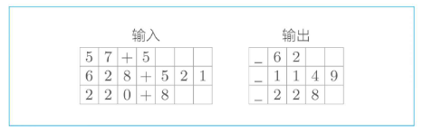

下面我们以模拟一个加法的学习来实现这个seq2seq模子。这个模子的输入是一个三位数字以内的加法表达式,如“32+100”,输出是运算的结果,如“132”,编码器对“32+100”这个表达式拆分成“3”,“2”,“+”,“1”,“0”,“0”等几个字符,作为文本输入到编码器,得到隐蔽信息,解码器输入隐蔽信息以及“1”,“3”,“2”作为标签值,得到输出值,将输出值与“1”,“3”,“2”比力,得到丧失,举行反向流传,实现整个练习过程。

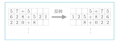

不外这里有几个必要注意的地方:由于输入到编码器中的加法表达式长度大概差异,以是必要办理这个标题,最方便的方法是padding,也就是在表达式的前后插入添补字符。如:

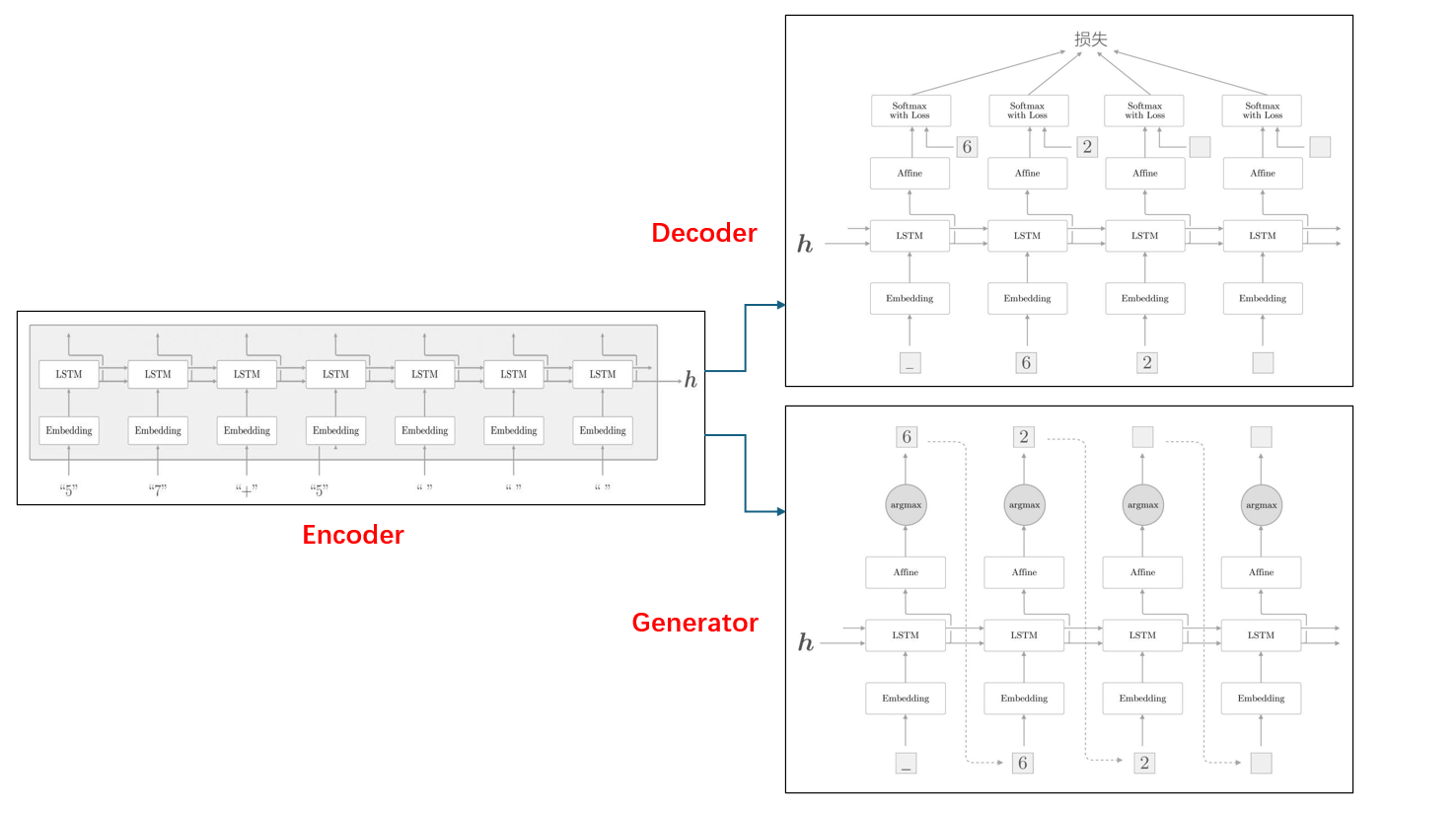

总体流程如下图所示。练习的时间接纳编码器息争码器练习,实际使用中,把编码器得到的隐蔽信息输出到天生器,天生结果。
代码实现是基于之前的LSTM代码底子之上的,着实和LSTM的代码构建有许多类似的地方,编码器根本就是一个平凡的LSTM,编码器代码:

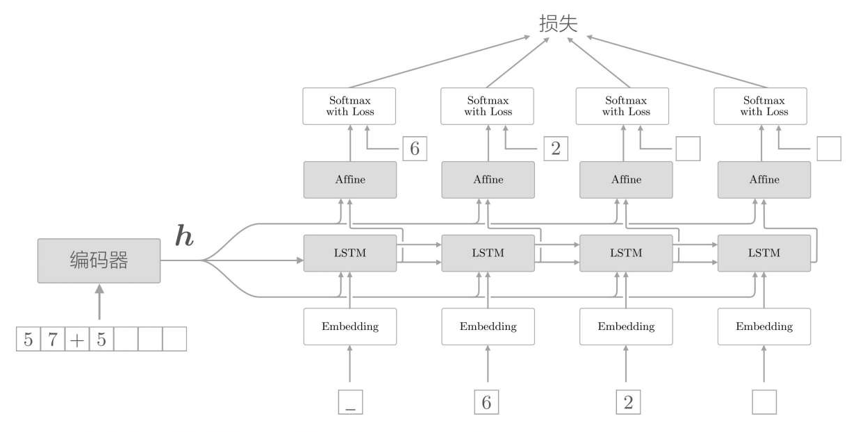

解码器和编码器的区别就在于,解码器还要多输入一个隐蔽信息,而且正向流传输出多一个打分步调。generate是实际天生文本结果的函数,和前面所述天生文本的区别在于,这里是天生加法结果的,以是不消概率性输出,而接纳确定性输出,就是用argmax选择得分最高的输出,解码器代码:

接纳该模子练习25个epoch后,猜测准确度约在11%左右。一个改进办法是,将输入的表达式反转:

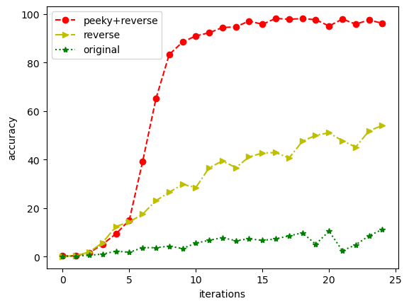

这里,我轻微修改了一下书中代码,我把三个精度图放在一起比力了。acc_list1代表原始seq2seq模子的练习精度,acc_list2代表输入反转后的模子练习精度,acc_list3代码输入反转而且到场Peeky后的模子练习精度。
可以看到,原始的seq2seq模子在练习25个epoch后,精度约莫11%,反转输入后,练习精度大概55%,再到场Peeky后,精度已经非常靠近100%了,一样寻常可以到达96%~98%之间。
