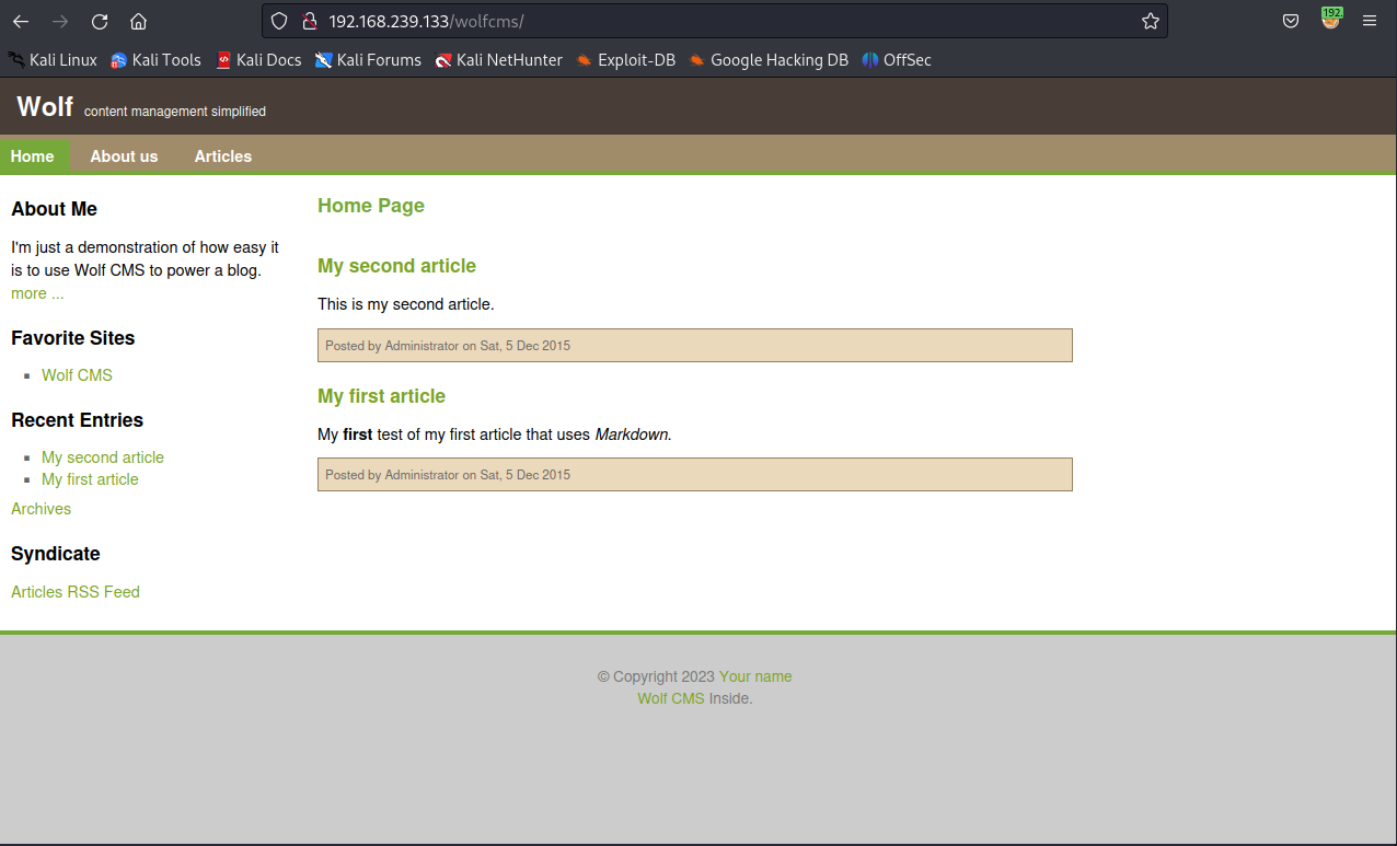

查看roboots.txt
  1. roboots.txt
  2. User-agent: *
  3. Disallow: /
  4. Dissalow: /wolfcms
出现wolfcms,再查看一下

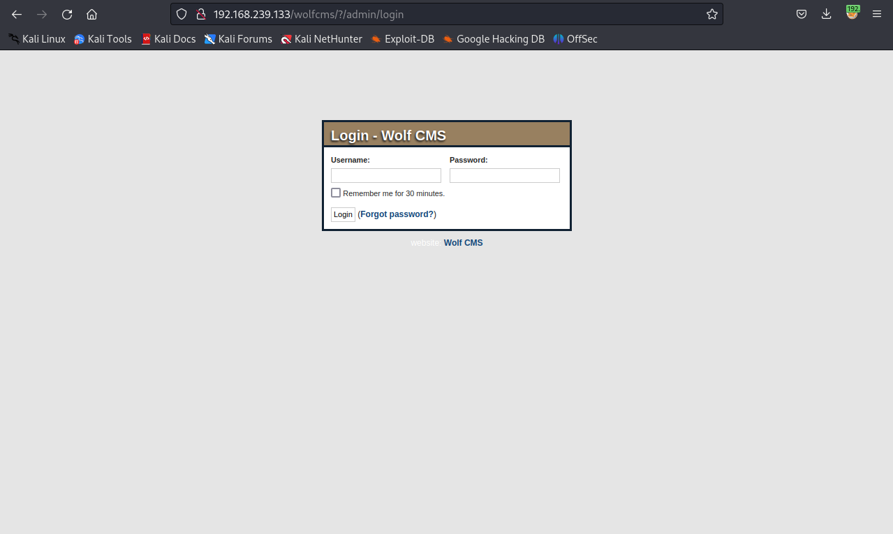

  • 看到cms,就要想能不能找到管理目录,google
    1. wolfcms admin path
    浏览网页,发现管理目录一般为?加admin
    1. /wolfcms/?/admin/plugin
查看网页发现也有?,尝试一下
如何登录?
  • 暴力破解
  • 默认的用户名和密码
  • 弱密码进行尝试
通过google搜索,发现用户名多为admin。所以以admin为用户名进行弱密码尝试。

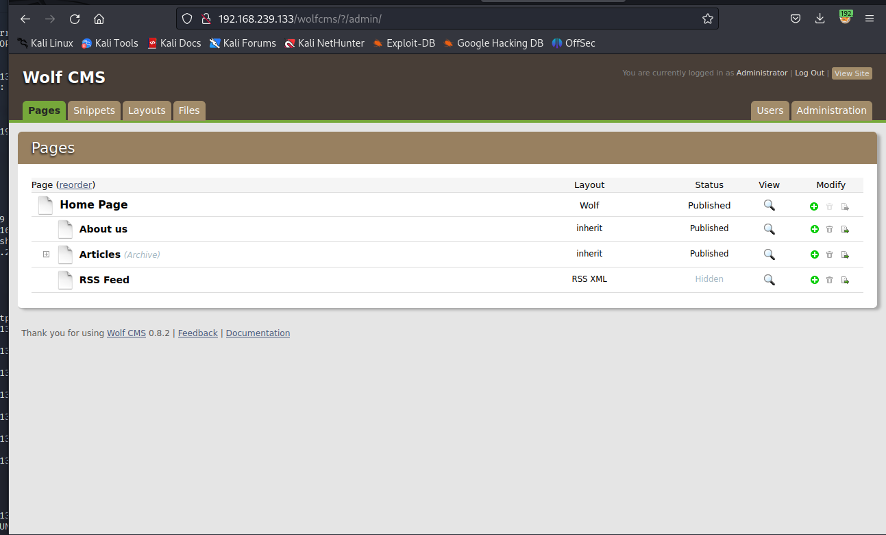

通过多次尝试,最终
  1. admin----->admin
发现好多php代码,可以尝试使用一句话木马进行反弹shell进行操作
