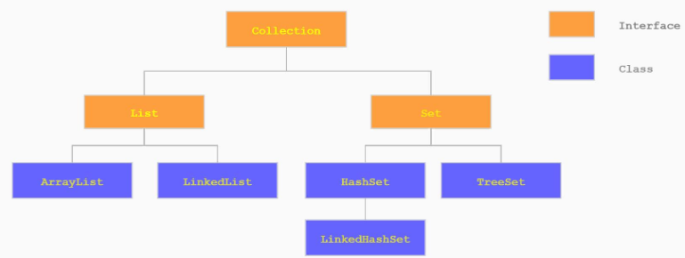

Collection集合
集合常用类的继承体系
这张图是常用的集合,并非只有这些集合
常用方法
