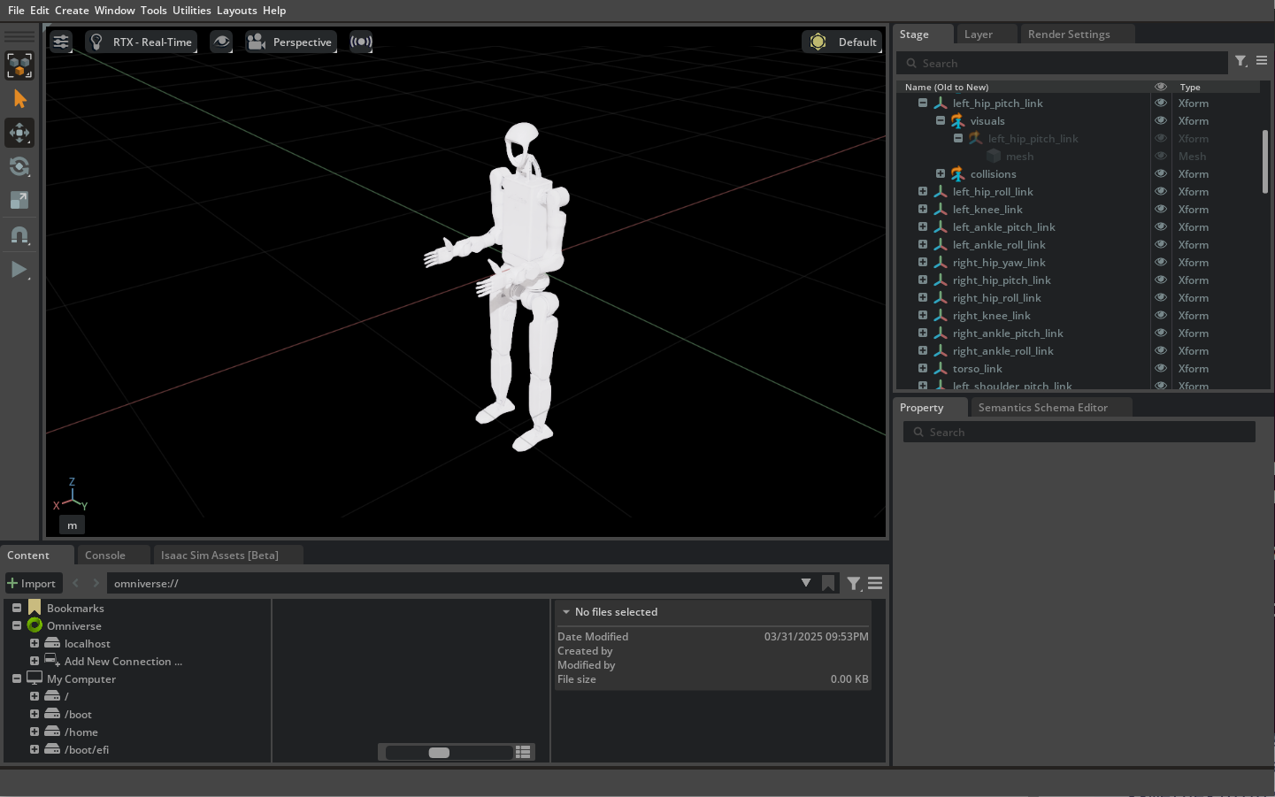

1.2 资产导入
须要调用scripts/tools/convert_urdf.py脚本举行转换,此中涉及到一些参数的设置:
参数名形貌默认值--merge-joints布尔标志,设置为True时,归并由固定关节毗连的连杆False--fix-base布尔标志,设置为True时,将呆板人基座固定在导入位置False--joint-stiffness关节驱动的刚度,刚度值越大,关节越难变形100.0--joint-damping关节驱动的阻尼,用于镌汰关节的振动和摆动1.0--joint-target-type关节驱动的控制范例,可选值为"position"、“velocity"或"none”“position”
  1. cd IsaacLab
  2. ./isaaclab.sh -p scripts/tools/convert_urdf.py \
  3. ~/unitree_rl_gym/resources/robots/h1_2/h1_2.urdf \
  4. source/isaaclab_assets/data/Robots/h1_2/h1_2.usd \
  5. --merge-joints --joint-stiffness 0.0 \
  6. --joint-damping 0.0 \
  7. --joint-target-type none
导入到isaacsim中:
这个时间USD文件就天生了。
