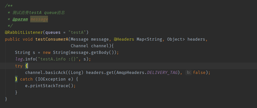

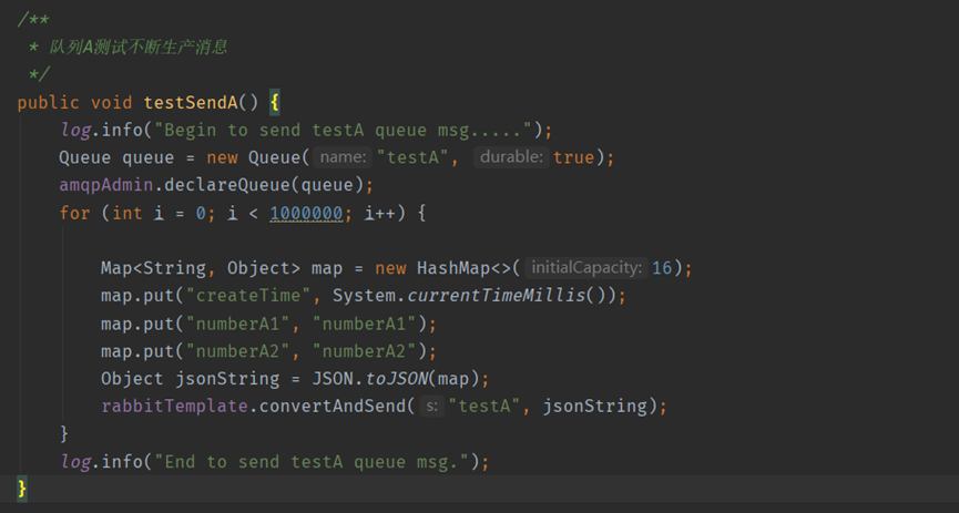

生产者A,示例代码如下
消费者A

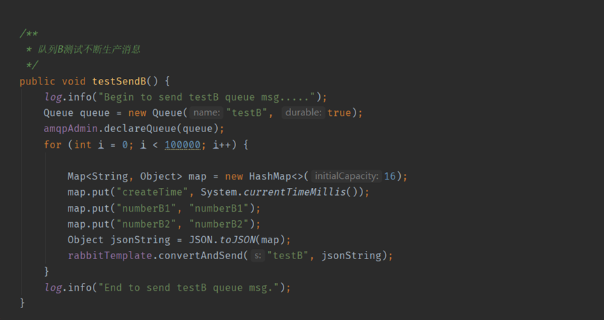

生产者B,每次生产10万条消息

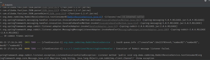

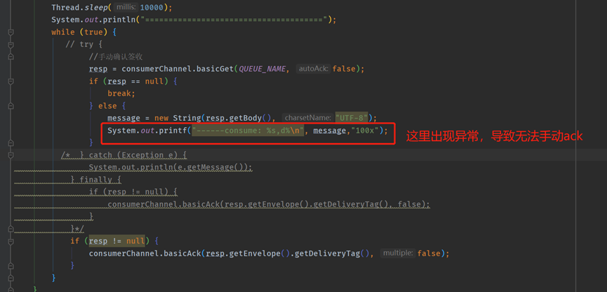

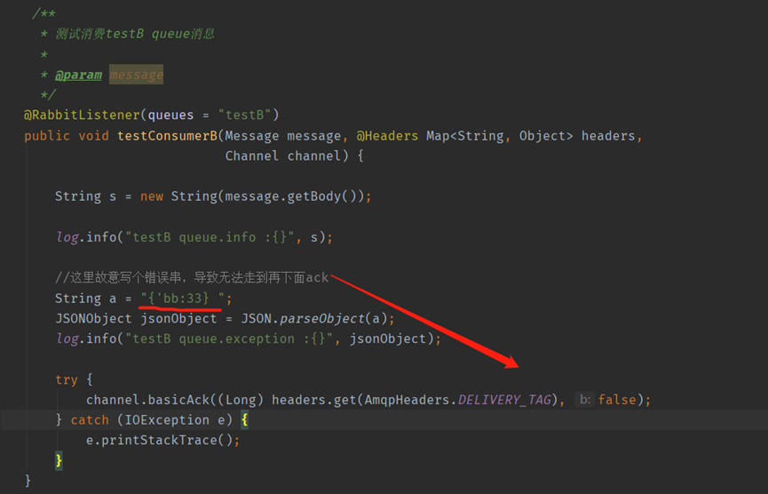

消费者B,代码故意写错(模拟出现异常的情况),不是正常的json串导致解释json时抛出异常

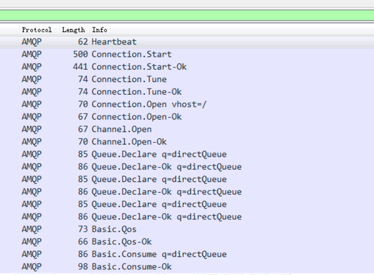

先了解一下Rabbitmq客户端启动连接工作过程,通过wireshark抓包分析,如下
先对AMQP做一个简单的介绍,请求的AMQP协议方法信息,AMQP协议方法包含类名+方法名+参数,这一列主要展示了类名和方法名
  • Connection.Start:请求服务端开始建立连接
  • Channel.Open:请求服务端建立信道
  • Queue.Declare:声明队列
  • Basic.Consume:开始一个消费者,请求指定队列的消息
详细方法可以查看amqp官网https://www.rabbitmq.com/amqp-0-9-1-reference.html

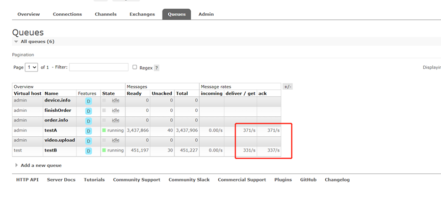

两个应用程序启动后,通过rabbitmq管理控制台可以观察一些参数和监控监控指标
一开始A应用生产和消费都是正常的。

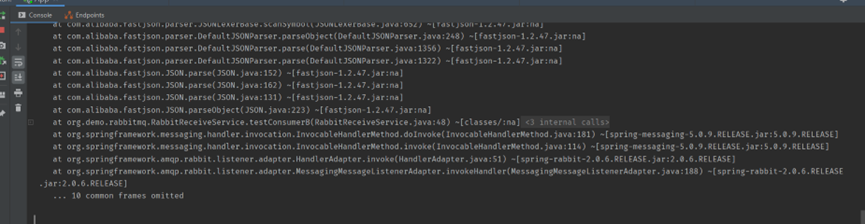

B消费端错误代码异常,狂刷报错信息
经过大概30分钟运行,观察A生产者应用控制台也有出现异常信息

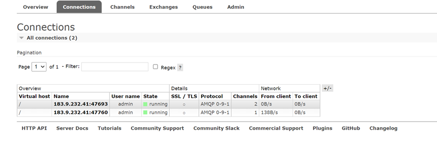

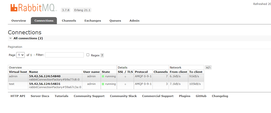

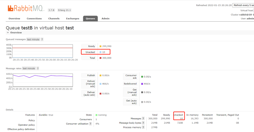

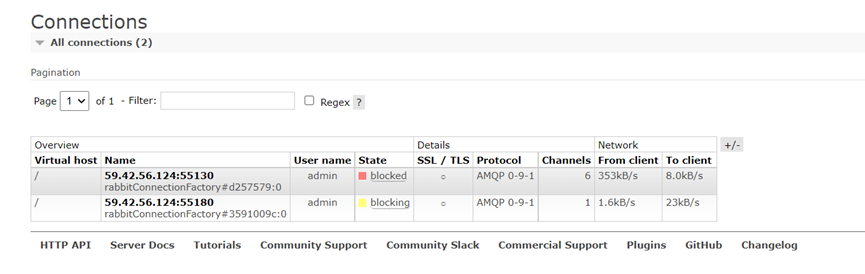

查看服务端连接状态出现blocked情况,与生产故障发生情景很类似。
此时客户端即本机器,CPU和内存上涨明显,风扇声音很响,明显卡顿,再过30分钟应用基本不可用状态。

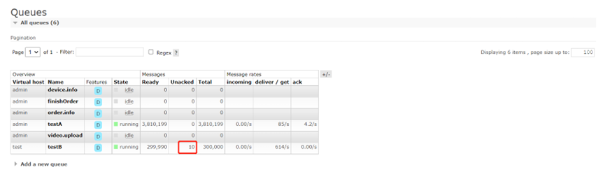

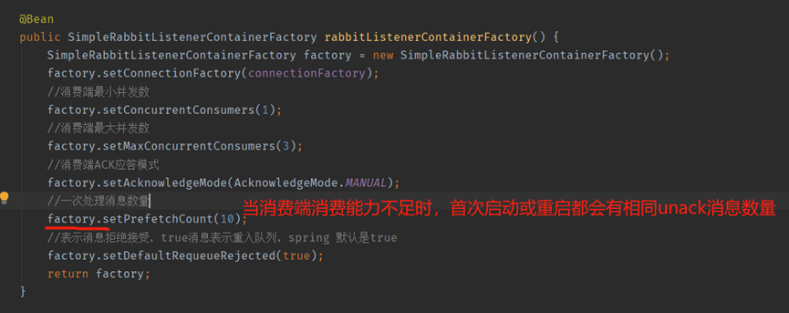

上面错误代码展示了消费者B无法ack,由于没有进行ack导致队里阻塞。那么问题来了,这是为什么呢?其实这是RabbitMQ的一种保护机制。防止当消息激增的时候,海量的消息进入consumer而引发consumer宕机。

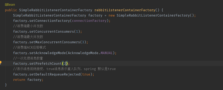

 RabbitMQ提供了一种QOS(服务质量保证)功能,即在非自动确认的消息的前提下,限制信道上的消费者所能保持的最大未确认的数量。可以通过设置prefetchCount实现,自动确认prefetchCount设置无效。
举例说明:可以理解为在consumer前面加了一个缓冲容器容器能容纳最大的消息数量就是PrefetchCount。如果容器没有满RabbitMQ就会将消息投递到容器内,如果满了就不投递了。当consumer对消息进行ack以后就会将此消息移除,从而放入新的消息。
通过上面的配置发现prefetch初始我只配置了2,并且concurrency配置的只有1,所以当我发送了2条错误消息以后,由于解析失败这2条消息一直没有被ack。将缓冲区沾满了,这个时候RabbitMQ认为这个consumer已经没有消费能力了就不继续给它推送消息了,所以就造成了队列阻塞。
判断队列是否有阻塞的风险。
  当ack模式为manual,并且线上出现了unacked消息,这个时候不用慌。由于QOS是限制信道channel上的消费者所能保持的最大未确认的数量。所以允许出现unacked的数量可以通过channelCount * prefetchCount * 消费节点数量得出。
channlCount就是由concurrency,max-concurrency决定的。
  • min = concurrency * prefetch * 消费节点数量
  • max = max-concurrency * prefetch * 消费节点数量
由此可以得出结论
  • unacked_msg_count < min 队列不会阻塞。但需要及时处理unacked的消息。
  • unacked_msg_count >= min 可能会出现堵塞。
  • unacked_msg_count >= max 队列一定阻塞。

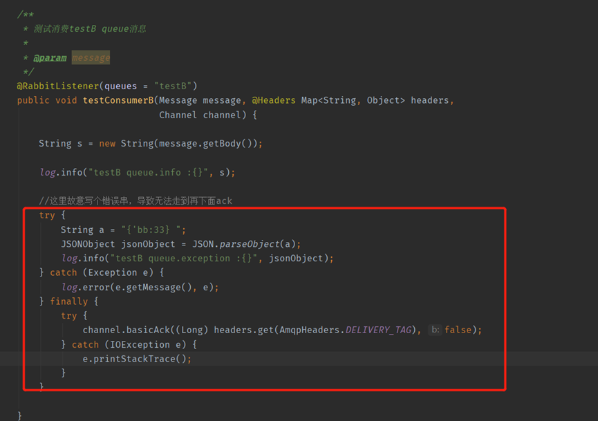

对B消费端问题代码加个try-catch-finally,不管中间有何问题,都进行消息签收ACK。

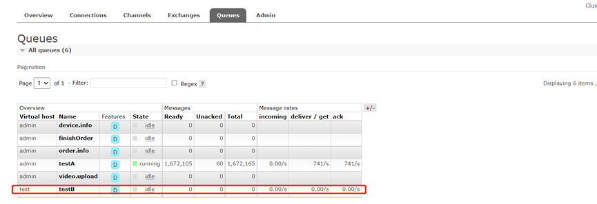

代码调整之后,两个队列正常运行,客户端两个应用也正常运行。
经过一段时间消费,B消费者端已经把堆积的消息消费完了。

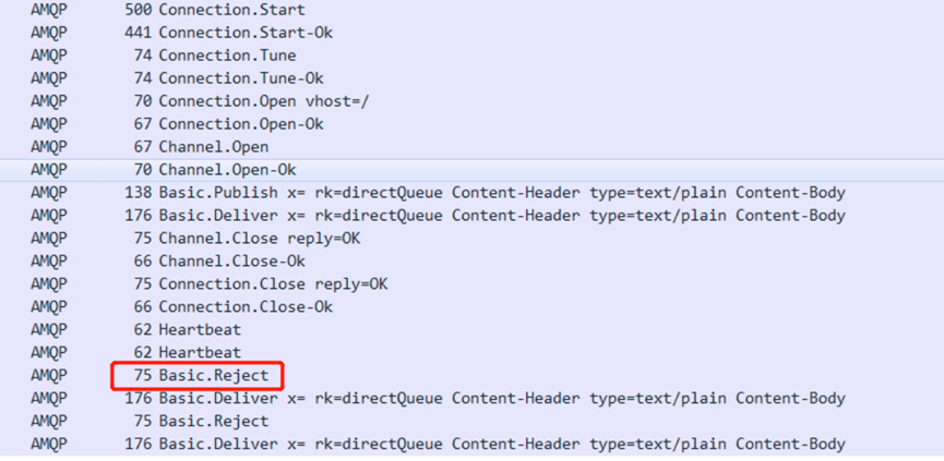

还是查看抓包信息
Basic.Reject: 客户端发送Basic.Reject方法请求,表示无法处理消息,拒绝消息,此时的requeue参数为true,将消息返回原来的队列;
Basic.Deliver: 服务端调用Basic.Deliver方法,和第一次Basic.Deliver方法不同的是,此时的redeliver参数为true,表示重新投递消息到监听队列的消费者,然后这两步会一直重复下去。

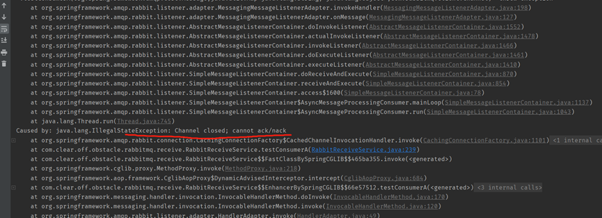

RabbitMQ消息监听程序异常时,consumer会向rabbitmq server发送Basic.Reject,表示消息拒绝接受,由于Spring默认requeue-rejected配置为true,消息会重新入队,然后rabbitmq server重新投递。就相当于死循环了,所以容易导致消费端资源占用过高,特别是TCP连接数、线程数、IO飙升,如果个别程序带事务或数据库操作等连接资源得不到释放也会占满,导致应用假死状态(出现问题的时候,查看问题应用出现大量的connection timeout错误报错日志日志)。
因此针对性的,有些业务场景(不强调数据强一致性的场景,比如日志日志收集)可以设置default-requeue-rejected: false即可。

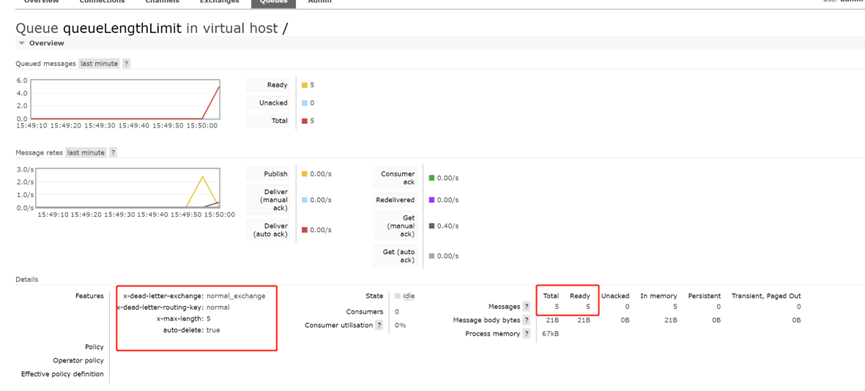

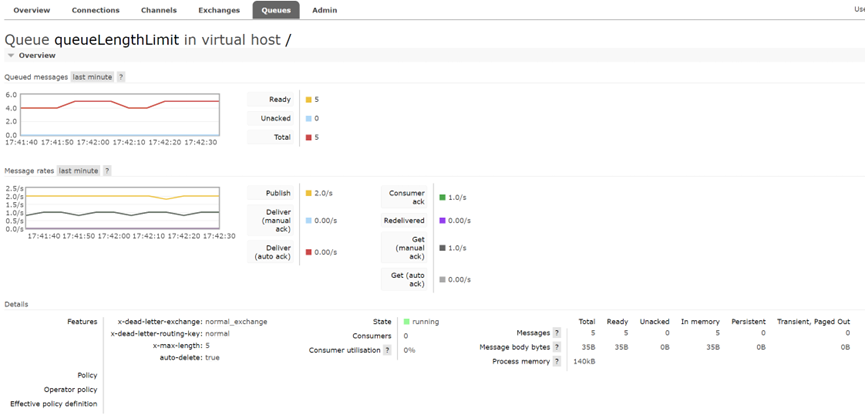

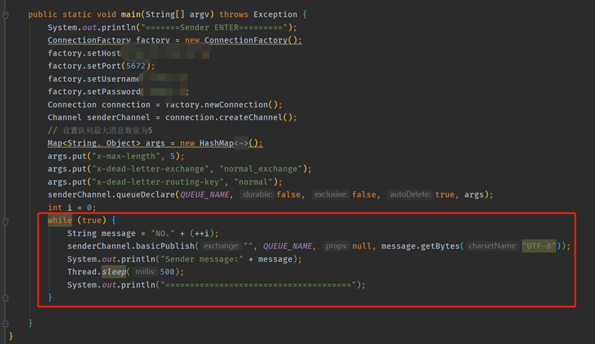

4、    验证队列设置最大长度限制

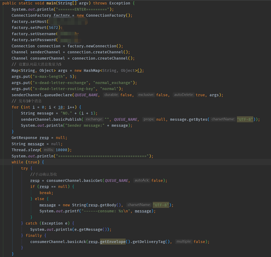

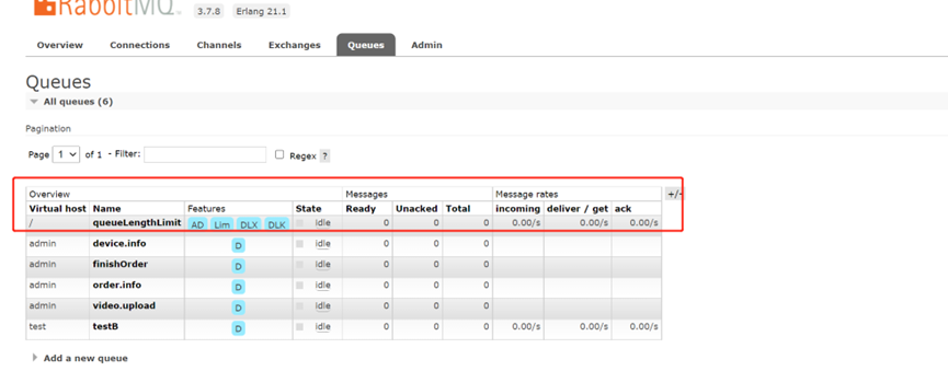

设置queueLengthLimit队列最大长度限制 x-max-length=5

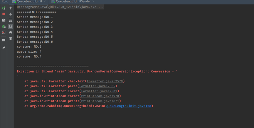

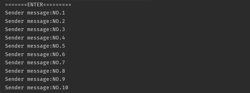

生产者原本想要生产10条消息
由于受到队列最大长度限制,实际上只有5条入队列里面。

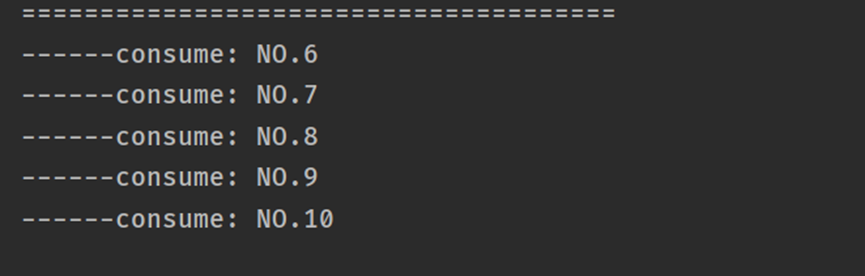

消费者拿出来的消息,仅有5条,从NO.6~NO.10

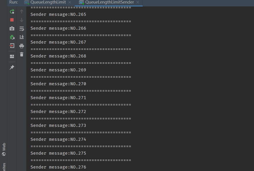

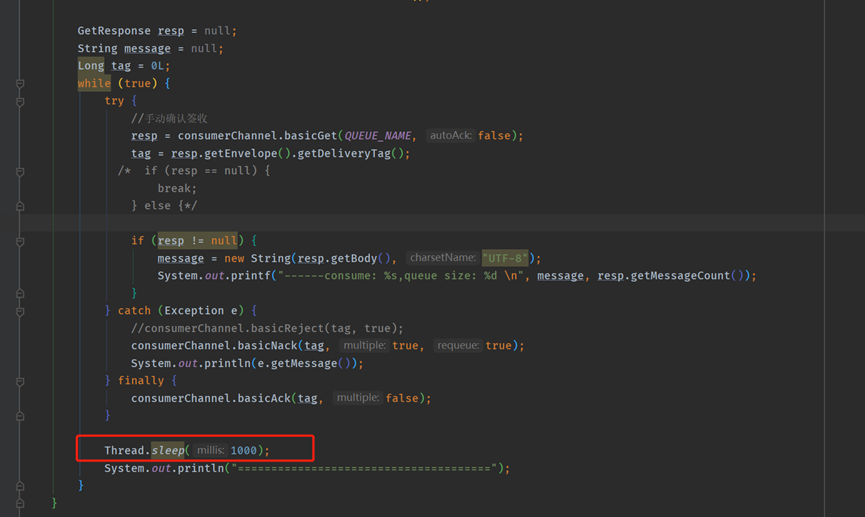

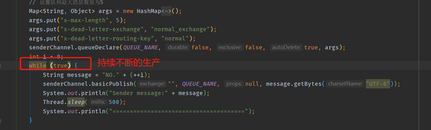

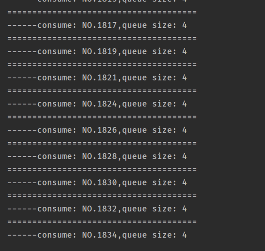

改变消费者程序,让生产者一直产生消息,消费者消费速度明显赶不上生产者的生产速度
从消费端来看消息是随机性入队的,队列里面一直最多5条消息,发再多也进不了,消息者和生产者也不会发生什么异常,只是消息会随机性丢失(并没有全部入队)。
运行情况良好,除了消息没有全部入队列 ,没有出现异常情况
消费比较慢,本机器CPU和内存各项指标正常,没有异常。

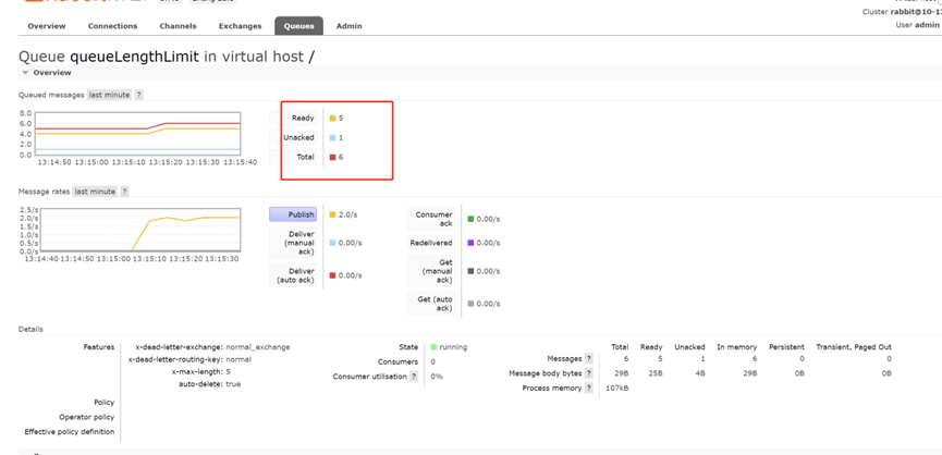

搞一个异常情况出现unack,最大队列长度限制,是不算unack数量的,如下图所示
异常之后,此观察MQ监控监控管理后台
生产者不停一直在生产消息,运行30分钟,观察生产者应用也是正常的的,就是消息入不了队列。

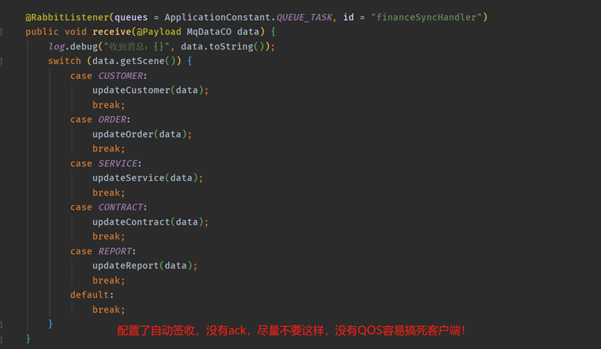

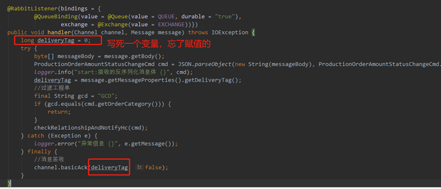

再看我们业务系统消费端代码,消费端各种不规范写法都有,以下例举几个典型

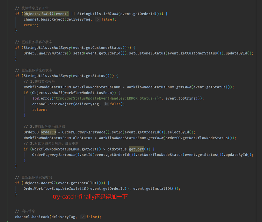

1、手动签收有ACK,但是没有try-catch-finally结构,消费端业务代码如下:
2、有try-catch-finally结构,但是deliverTag是一个固定值0,一样的会出问题。
3、自动签收确认的,大量消息的时候,容易搞死消费端应用。

  • Exchange和队列的最大长度限制可以是限制消息的数量(参数:x-max-length),或者是消息的总字节数(总字节数表示的是所有的消息体的字节数,忽略消息的属性和任何头部信息),又或者两者都进行了限制,两者取小值生效,只有处于ready状态的消息被计数未被确认的消息不会被计数受到limit的限制。最大队列设置可以限制生产端,但会造成消息丢失风险,最大消息数量限制,不能完全解决队列阻塞问题。
