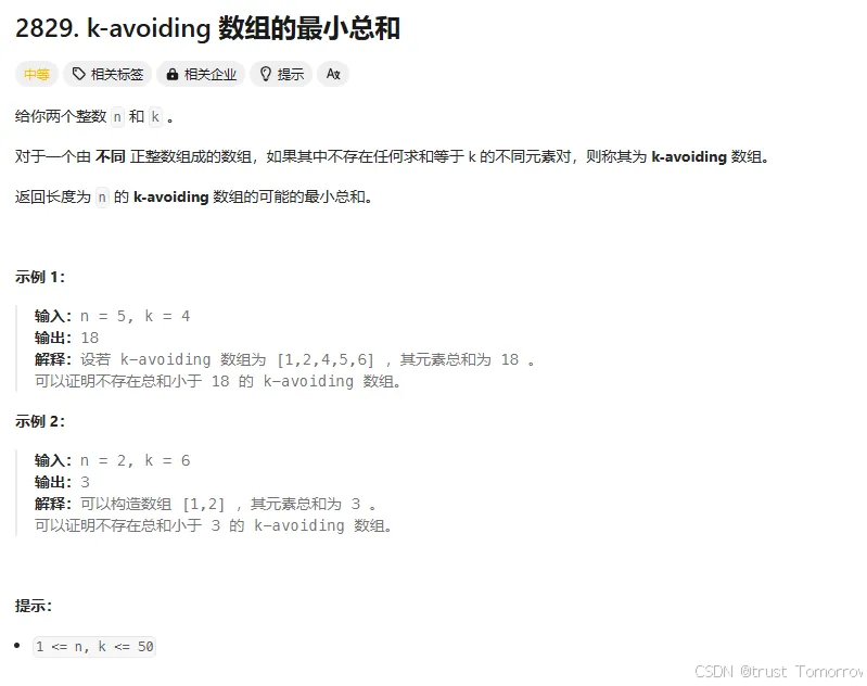

办理"k-avoiding 数组的最小总和"题目

示例分析
以示例1为例,n=5, k=4:
  • 解法一中,half_k = 2,起首选择1和2。
  • 然后跳过3(由于4-3=1,而1已经在聚集中)。
  • 然后从4开始选择剩余的数字:4,5,6。
  • 终极序列是[1,2,4,5,6],总和为18。
两种解法都能得到准确效果,但第一种解法更高效,时间复杂度为常数级。
