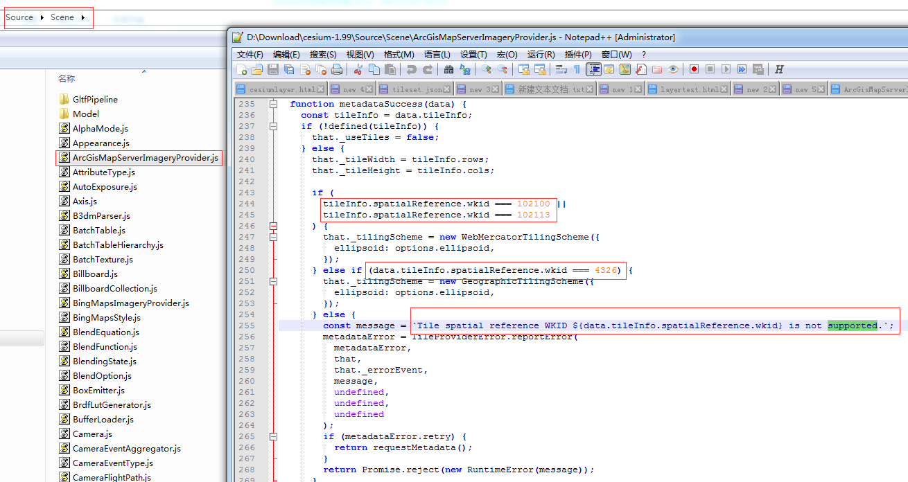

1、修改ArcGisMapServerImageryProvider类
通过查看ArcGisMapServerImageryProvider(\Source\Scene\ArcGisMapServerImageryProvider.js)源码,我们发现它不支持CGCS2000的4490坐标系(仅支持wgs84的4326坐标系):
找到metadataSuccess方法,进行以下修改:

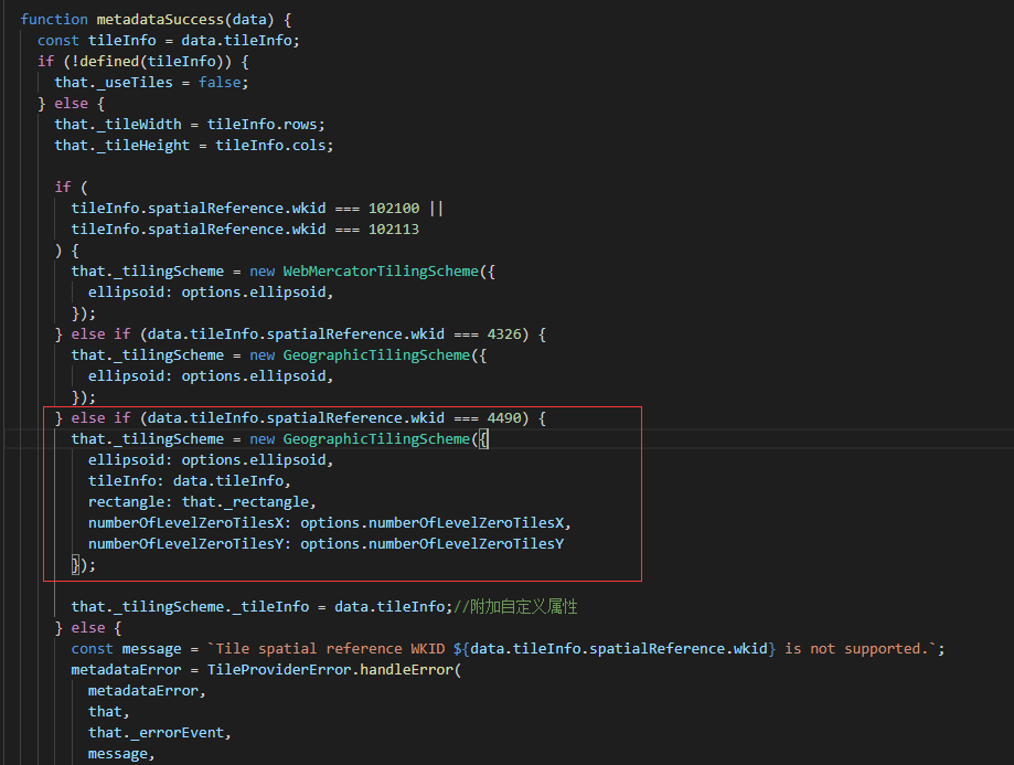

(1)读取切片元数据时增加支持wkid 4490坐标系的判断,同时将切片信息也传入,目的是为了后面在获取行列号xy时,可以通过读取切片信息,使用自定义方法改写行列号的获取方式。
  1. else if (data.tileInfo.spatialReference.wkid === 4490) {
  2.         that._tilingScheme = new GeographicTilingScheme({
  3.           ellipsoid: options.ellipsoid,
  4.           tileInfo: data.tileInfo,
  5.           rectangle: that._rectangle,
  6.           numberOfLevelZeroTilesX: options.numberOfLevelZeroTilesX,
  7.           numberOfLevelZeroTilesY: options.numberOfLevelZeroTilesY
  8.         });
  9.
  10.         that._tilingScheme._tileInfo = data.tileInfo;//附加自定义属性
  11.       }
 具体位置如图所示:
